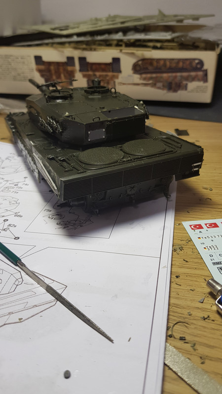

I grunden Italeris gamla Leopard 2A4 med ny boxart, dekaler och larvfötter som är OK men långt ifrån bra. Mycket detaljer saknas men kom över den till sjyst pris, finns som sagt betydligt bättre modeller av A4 versionen än denna... kan bli så jag bygger STRV 121med de nya ombyggnader som kom senare ;)

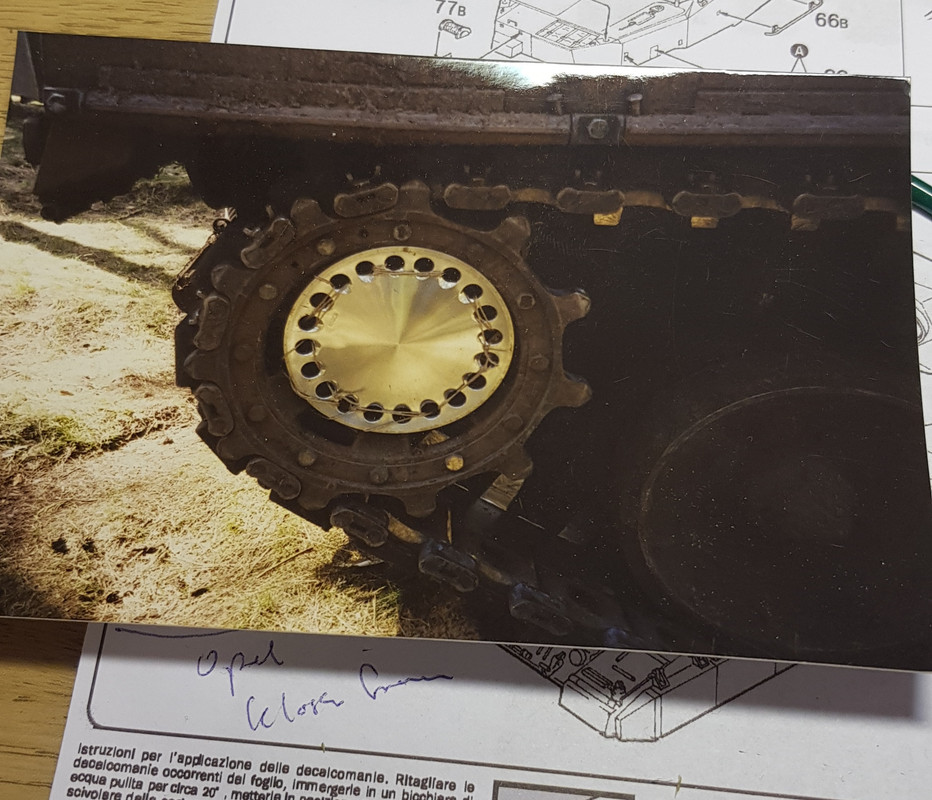

Lite bilder under byggets gång... det finns på SPHF:s webbsida hur man bygger en "försvenskad" STRV 121 men det är på de ombyggda vagnarna.
Så jag har istället utgått ifrån de första/tidiga versionerna mycket ifrån mina egna bilder jag tog under värnplikten...

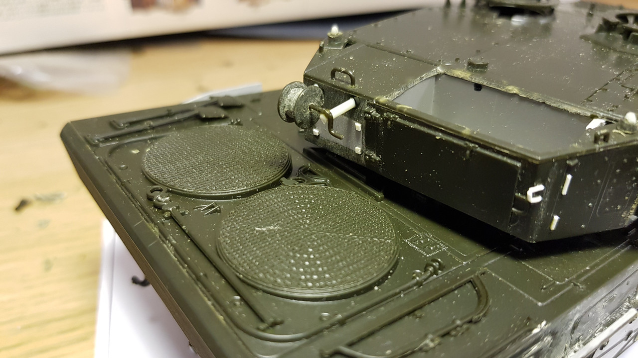

Fanns under denna period en hel del SAAB 9000 som rulla ute på våra vägar innan produktionen lades ner... killarna på 210875 hade hittat en kromad navkapsel som man hade snörat fast på drivkransen bak... vilket också kommer hamna på modellen :lol:

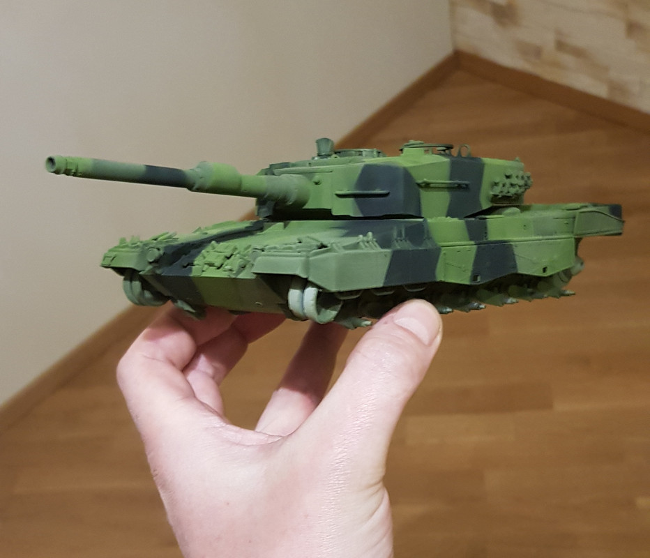

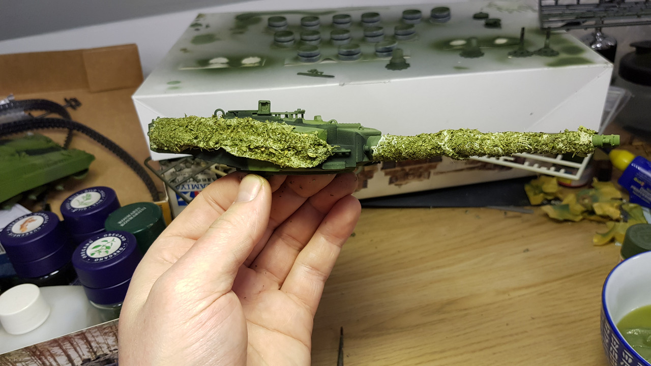

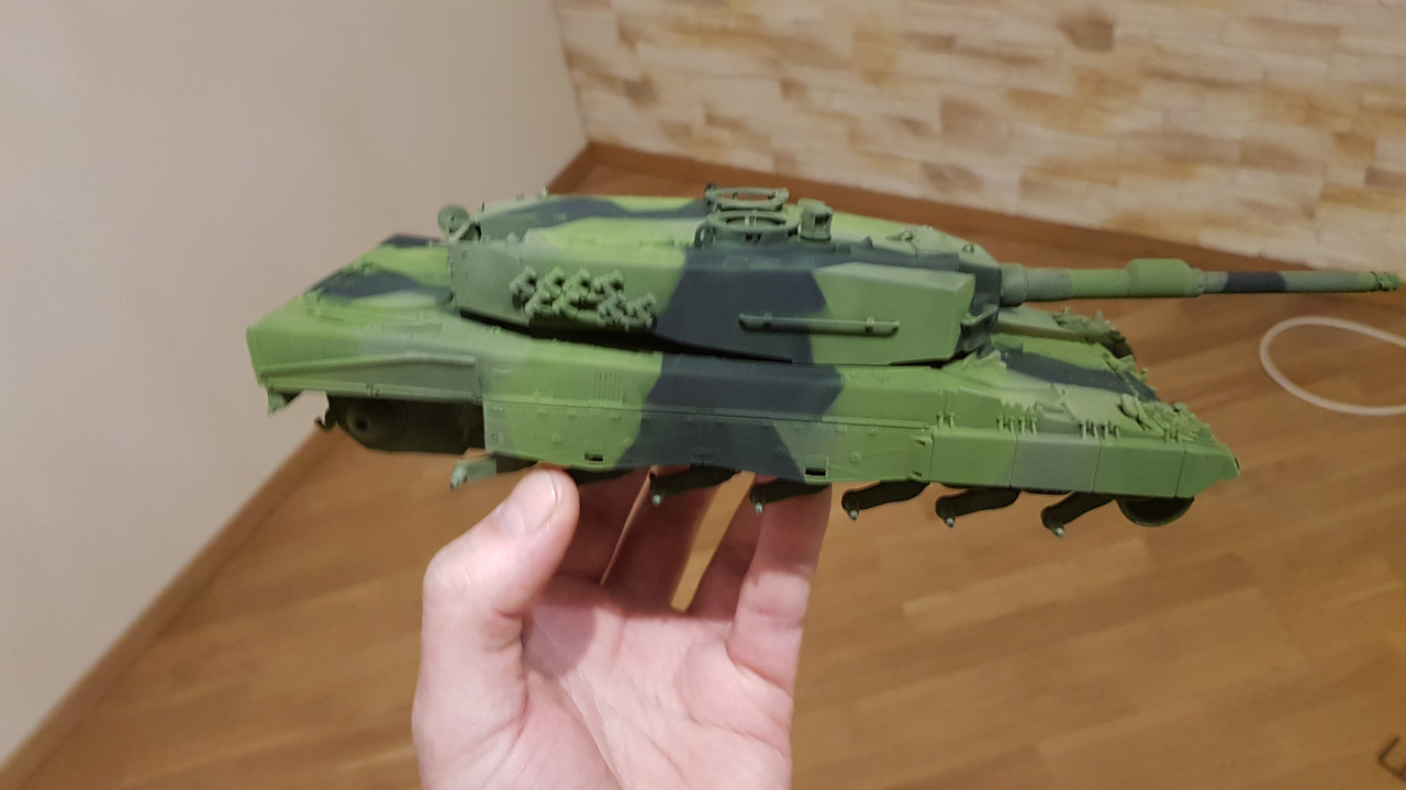

3 färgskamo:t är målat med Arméns färger som blandades upp med thinner. Stank rätt bra men färgen innehåller en hög "kornighet" i sig vilket stoppa färgsprutan emellanåt. Tyckte den svarta färgen fick en bra ton...

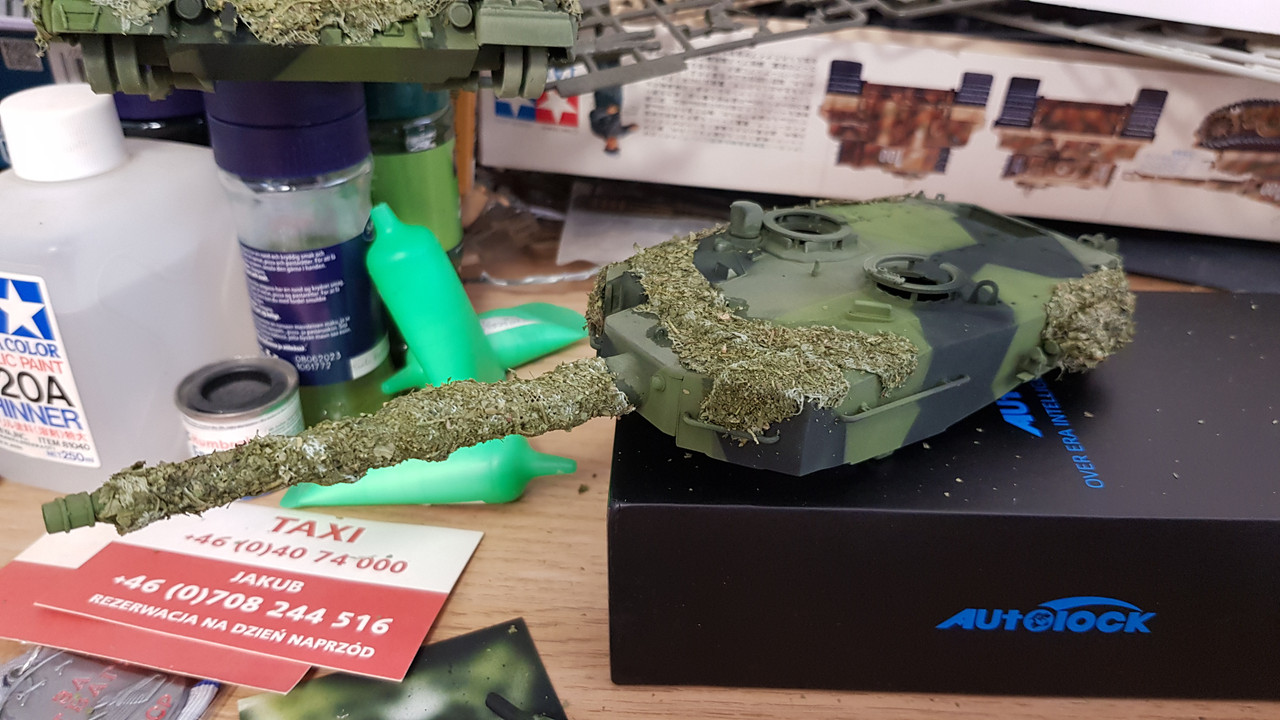

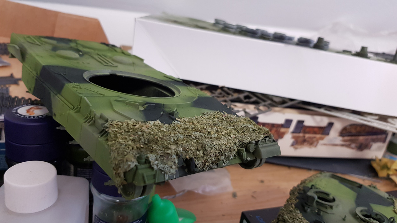

Sedan var det i stort sätt alltid kamonät på vagnarna vad jag vill minnas när de var ute även under skarpa skjutningar på Ravlunda. Detta moment var jag mest kritisk till sedan jag kände det skulle vara svårt.
Men det visade sig betydligt lättare än jag trodde. Öken-Erik tipsa om vanliga kompresser ifrån Apoteket och utspätt trälim och lägga på. Jag jobbade med små remsor åtgången vilket var lättare att forma runt olika detaljer på modellen.
Jag valde lite bland i kryddhyllan och tyckte torkad koriander verka bäst som "remsorna" i nätet som sprinklades på medans trälimmet var blött.
En runda med olika gröna nyanser senare med airbrushen för att tona ner "kryddfärgen" att vänta...

magnusf skrev: 13 mar 2023, 07:33 Det där blir snyggt! Kamonätet skulle jag också stressat över (om de varit allmänt förekommande på mina flygplan :) ) men det ser ju helrätt ut.
Dagens dumma fråga: var hittade du en navkapsel till en SAAB 9000 i 1/35? För det syns att det verkligen är en sådan! De var ett ganska vanligt inslag längs vägarna, de hade en tendens att lossna. Jag tappade aldrig någon av mina, däremot fick jag några av en arbetskompis som brukade plocka upp lösa sådana ute på Lidingö så jag hade några i reserv :) !
Denna fick jag bygga själv med en rund plastskiva och limma alu.folie på. Lite borrande och trycka de "försänkningarna" som fälgen har.
Kul du gilla nätet :D

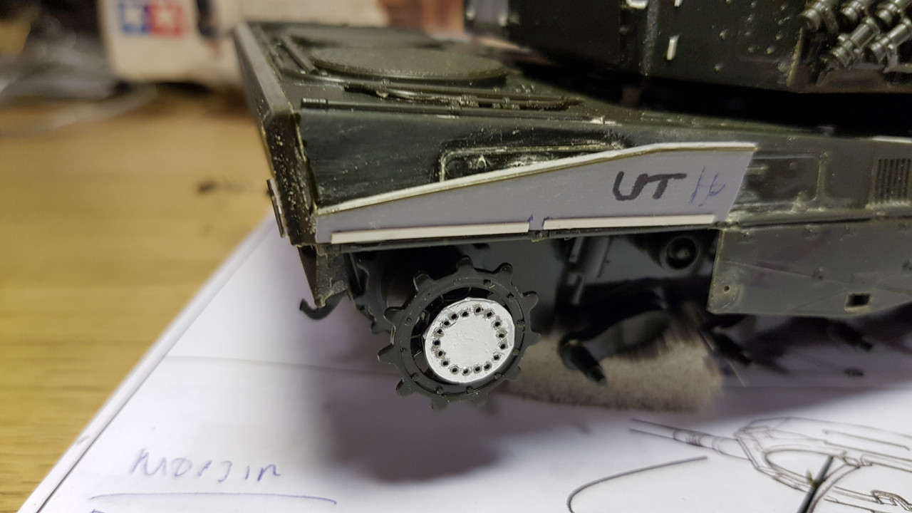

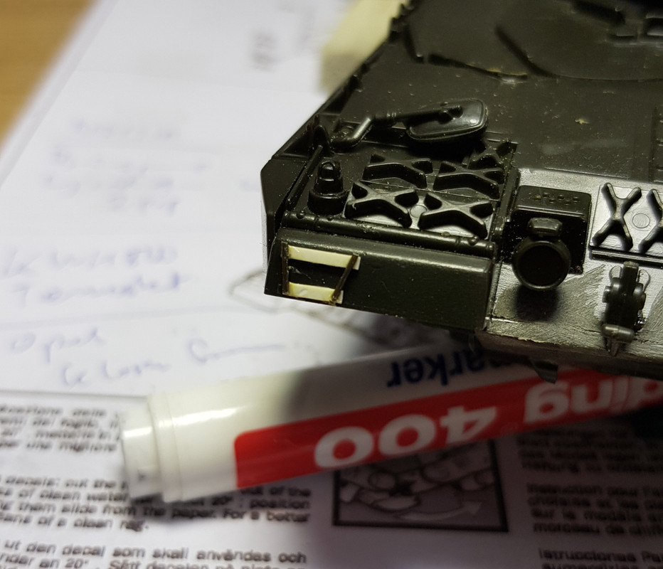

Lite uppdatering som sker under kvällarna...
"Dr Hanniball" målat... fick tag i en vit tuschpenna.. lite lättare att skriva med än pensel... samt resterande nät monterat.
