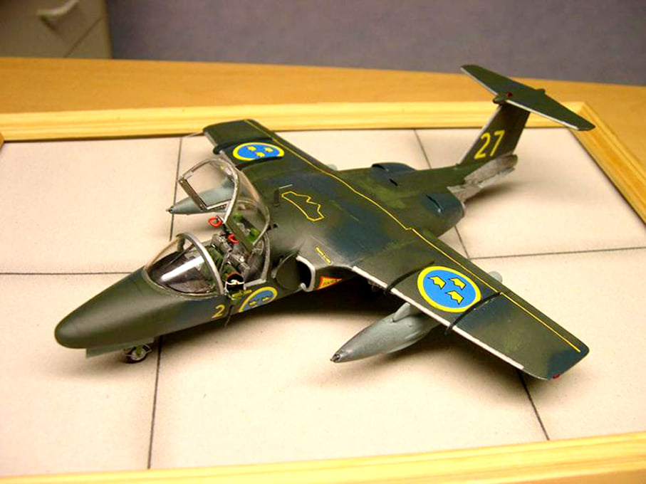

Tack Björn. Jag började med någon liknande, men beslöt till slut att göra flygkroppen i Balsa trä. Mycket slipa och spackla blev det dock.
PR:s ser jättefin ut verkligen . Snart finns det nog delar att konvertera för en C version också. Blir mycket spännande som sagt hur ditt bygge framskrider. Nu finns det mycket svenskt kalla kriget flyg att bygga för dem som vill i alla fall , denna modell sluter cirkeln i någon mening :)
