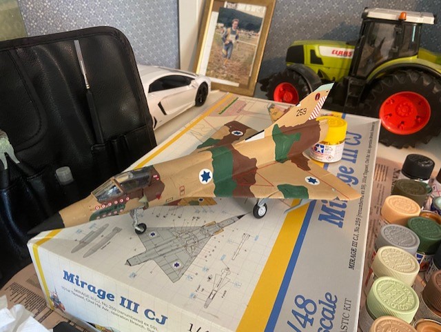

Har nästan avslutat min Mirage IIICJ av Eduard i skala 1:48. Missilerna ska sättas på under till och valde att utesluta stege samt figur.
Ur min egen bedömning för utfört arbete får den en 3 utav 5. Minus för att inte ha kollat kompabilitet med delar INNAN ihopsättning, slarvig kontroll av manual för färger samt ett inte helt väl utfört påsättande av dekaler. Minus till Eduard för deras förslag var man ska sätta vissa av vingdekalerna då de inte sitter ihop bra. Vid påsättning av dekaler "lyckades" jag med att skada en dekal uppe på rodret, vilket jag dock med färg lyckades reparera.
