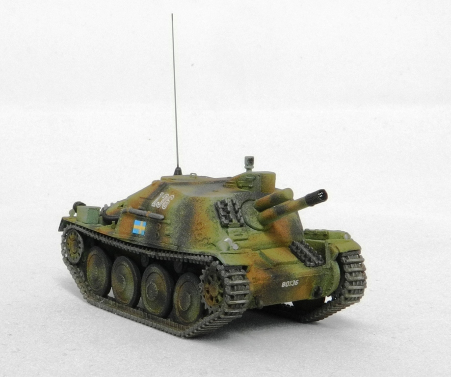

Re: Sav m/43 i 1/72
Inlägg av hanfeh »
Jag har nyss avslutat mitt bygge av Unimodel SAV m/43 i min serie av gammelpansar och kan bara hålla med om att både form och passning mot underdel brister stort. Med min ambitionsnivå på temasamlingen så lade jag inte ner mer jobb utan byggde den rakt av med lite passbitar. Nu har jag bara 6 modeller kvar innan jag avslutar min temasamling gammelpansar i 1:72.
DSCN5328 kompr.JPG (269.6 KiB) Visad 5797 gånger
/Hasse
