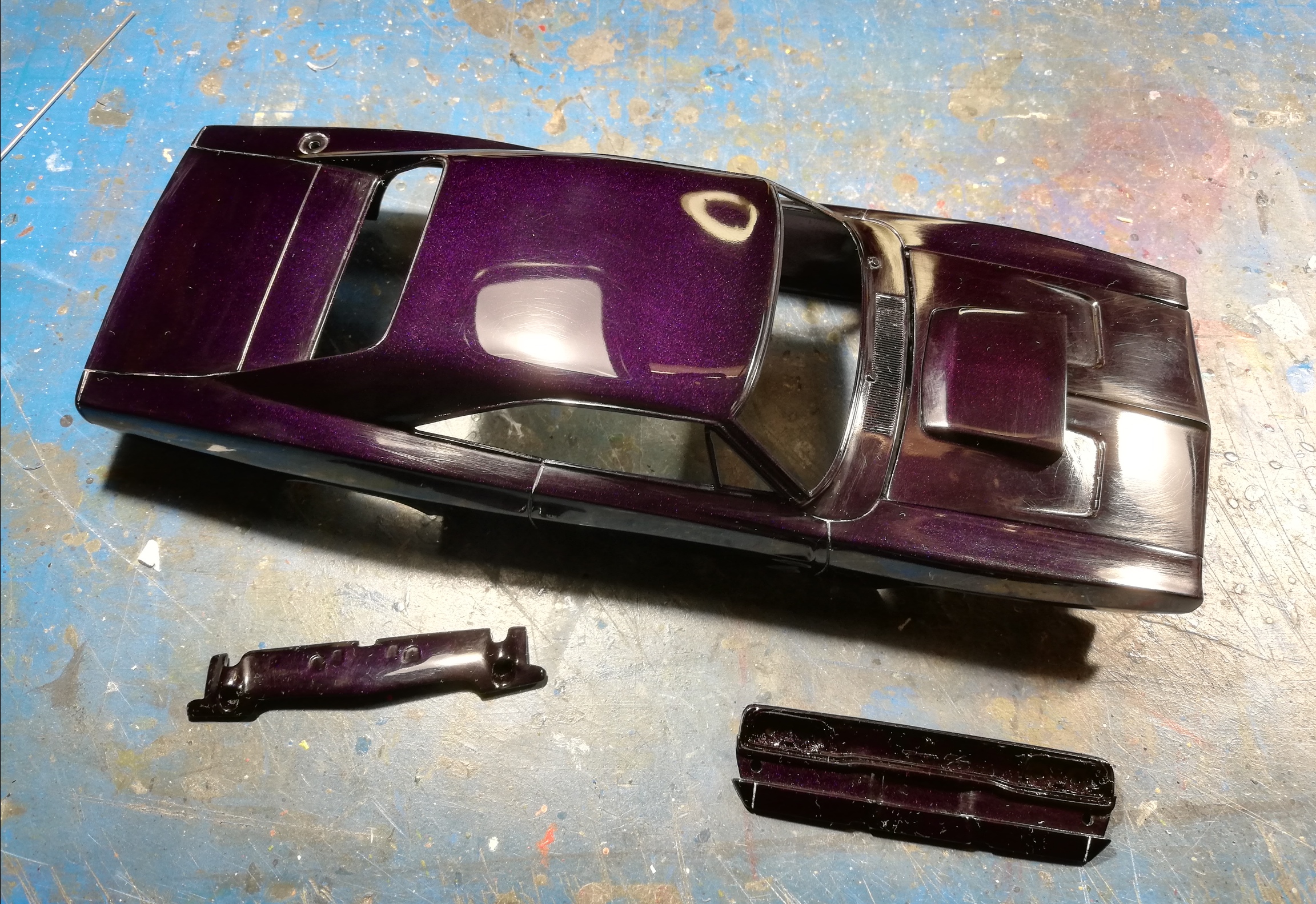

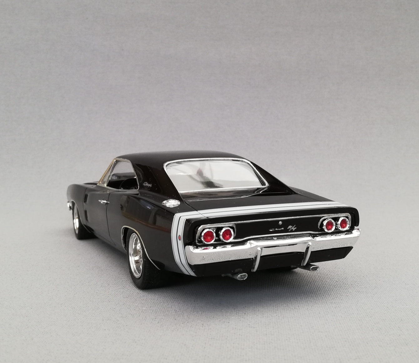

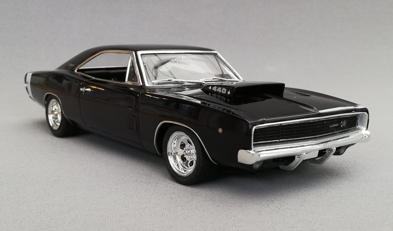

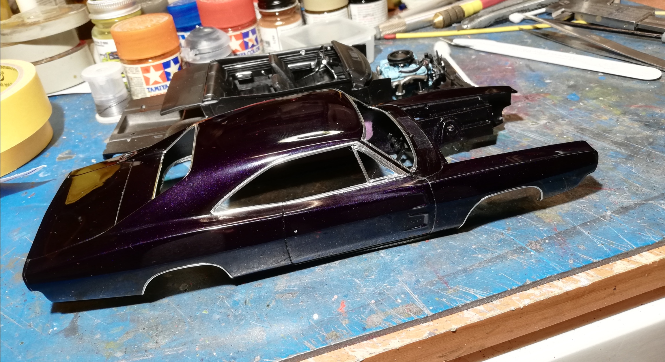

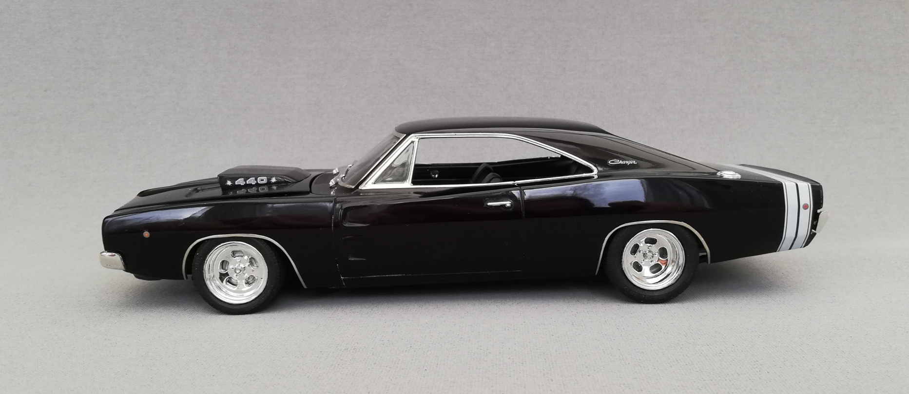

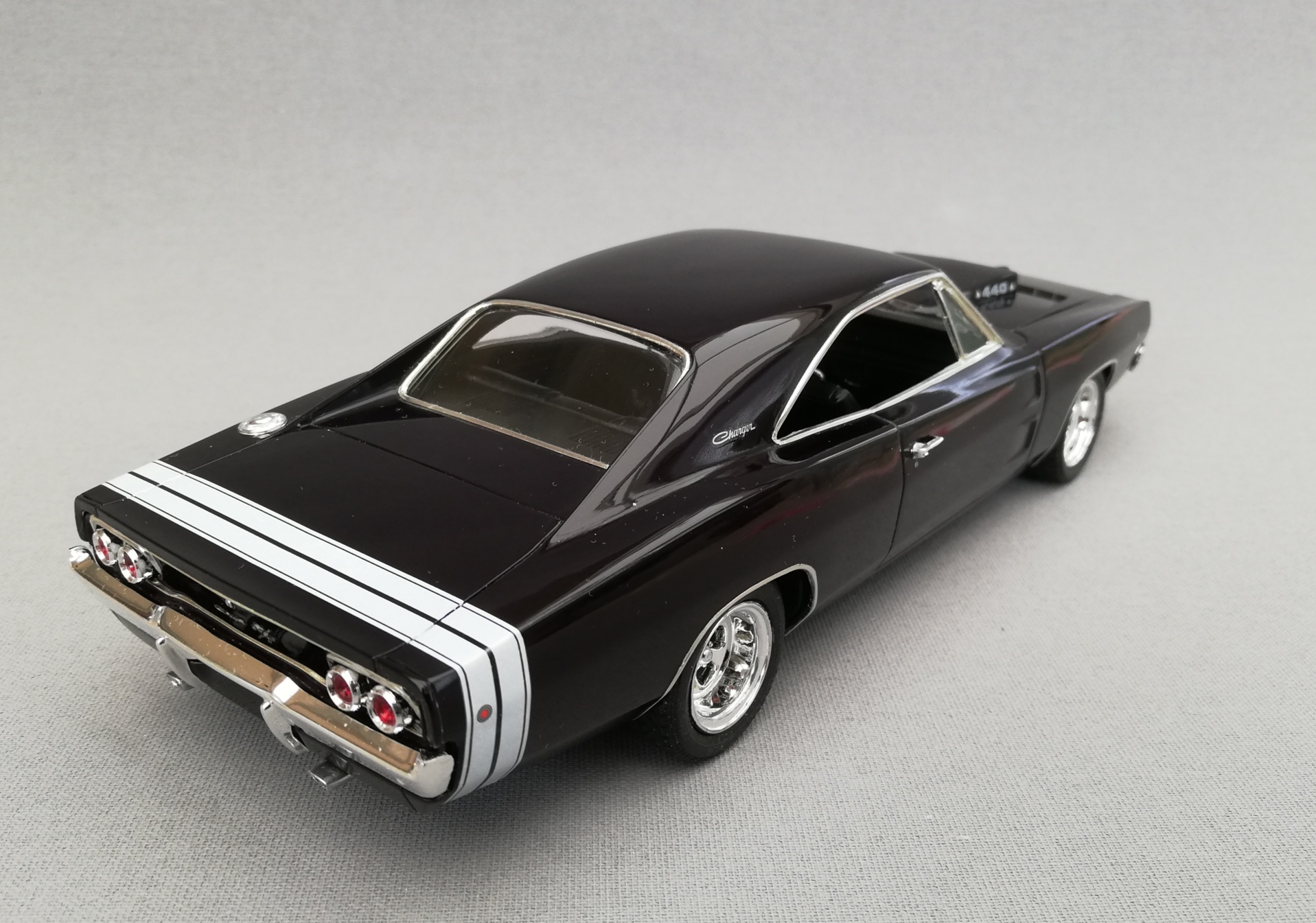

#11 klar hittills i år, bra med gamla surdegar som inte behöver så många timmar för att bli färdiga.

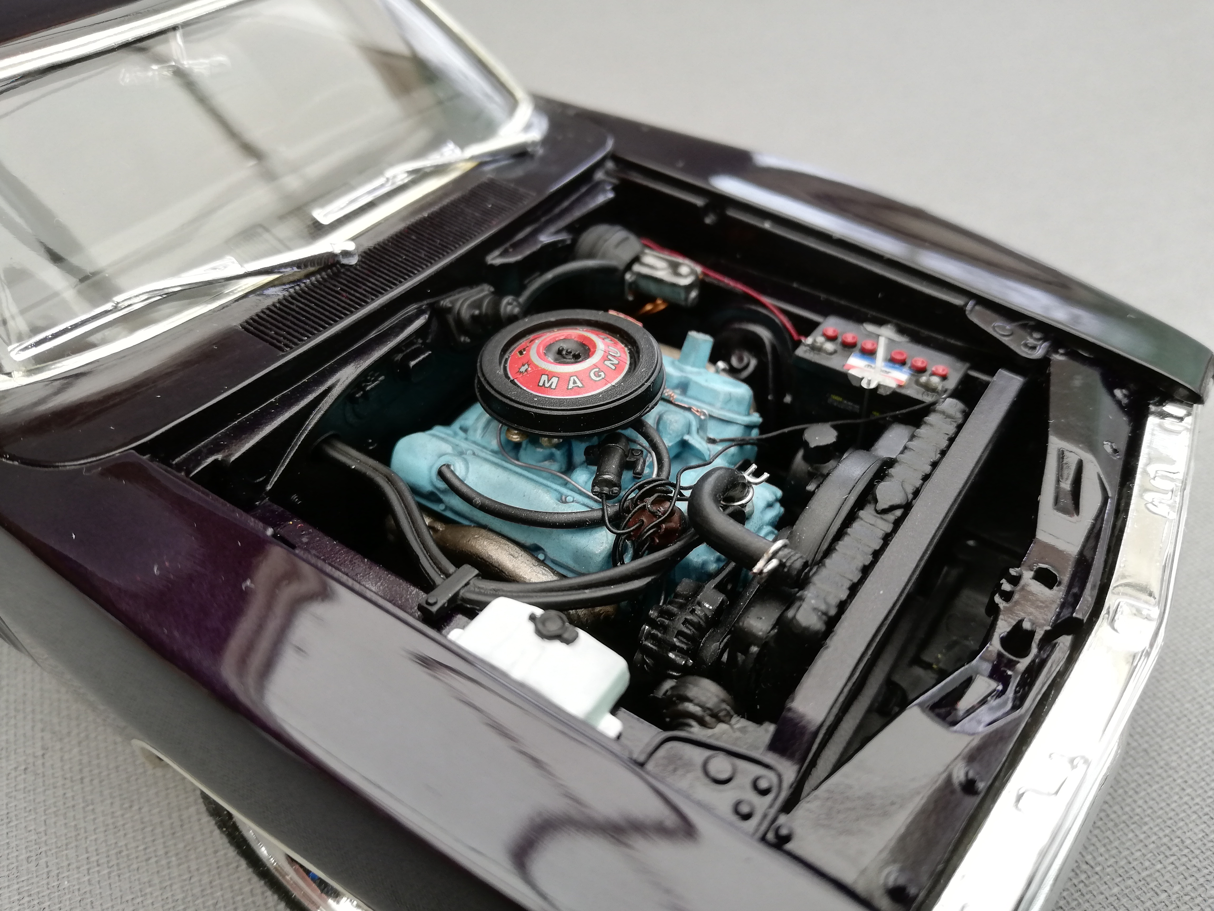

Revellsats som fick lite sänkt fjädring, andra hjul och lite "skräp" på och runt motorn.
Lacken är ett experiment, på svart bas lade jag tunnt med vit pearl och toppade till slut med lila candy.
Ser svart ut för att via mörkt lila fullständigt lysa upp i skarpt ljus.

Snyggt och jag diggar verkligen färgen som passar på Chargern!
Re: 1968 Dodge Charger 440
Oavsett vad du säger att det är för färg så tycker jag att i kommer över ens om att den är svart, för den är supersnygg som svart nämligen. Du har gjort Chargern riktigt snygg. Gillar hur den SVARTA färgen tar fram de fina linjerna och du har fått til motorrummet riktigt bra med en härlig kontrast med den blå färgen.

Tack ska ni ha!
Stellan, det är nog med den här som med grå tyska uniformer. Fast i plommontoner istället ;)

Hur mycket har du lagt till i form av detaljer i motorrummet?

Det jag lagt till på och runt motorn är tändkablar, bränslerör, slangklämmor, förgasarlänkage med returfjäder, vakuumslangar till fördelaren och bromsservo, vevhusventilation, bromsrör, batteri kablar och oljesticka.
