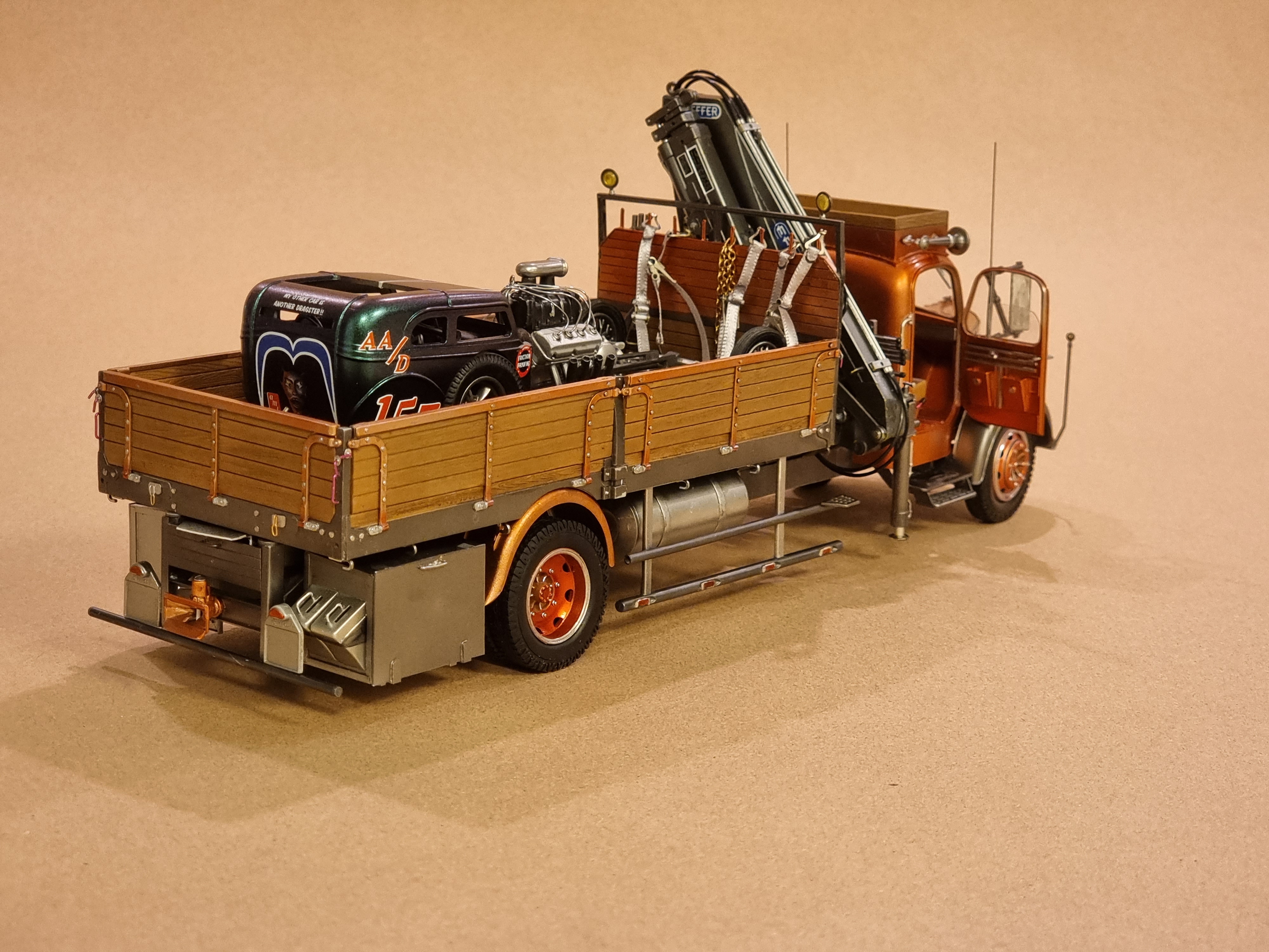

- Lämmar uppe, klar att åka.
- 20210307_175711.jpg (3.09 MiB) Visad 6685 gånger

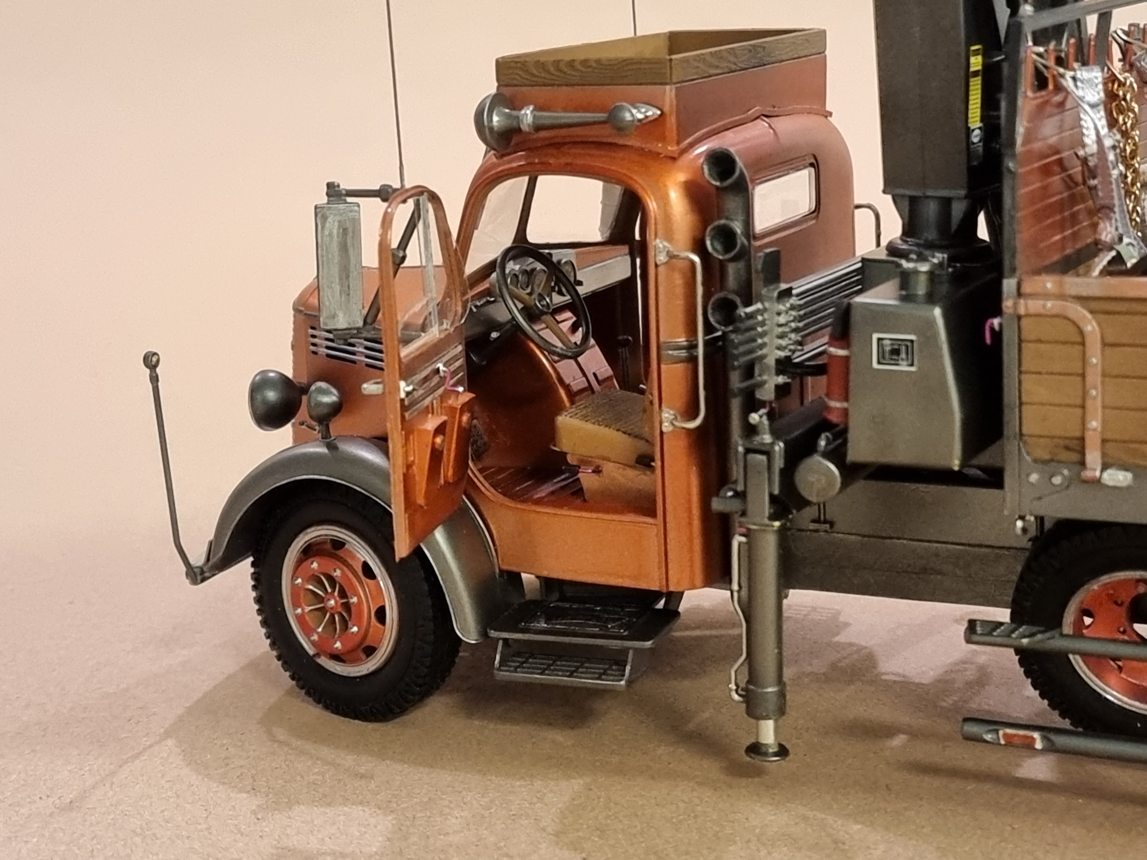

- Förardörren öppen, konverterad till vänsterstyrning, lagt till blinkersspak, och annat skoj.
- 20210307_175748.jpg (1.75 MiB) Visad 6685 gånger

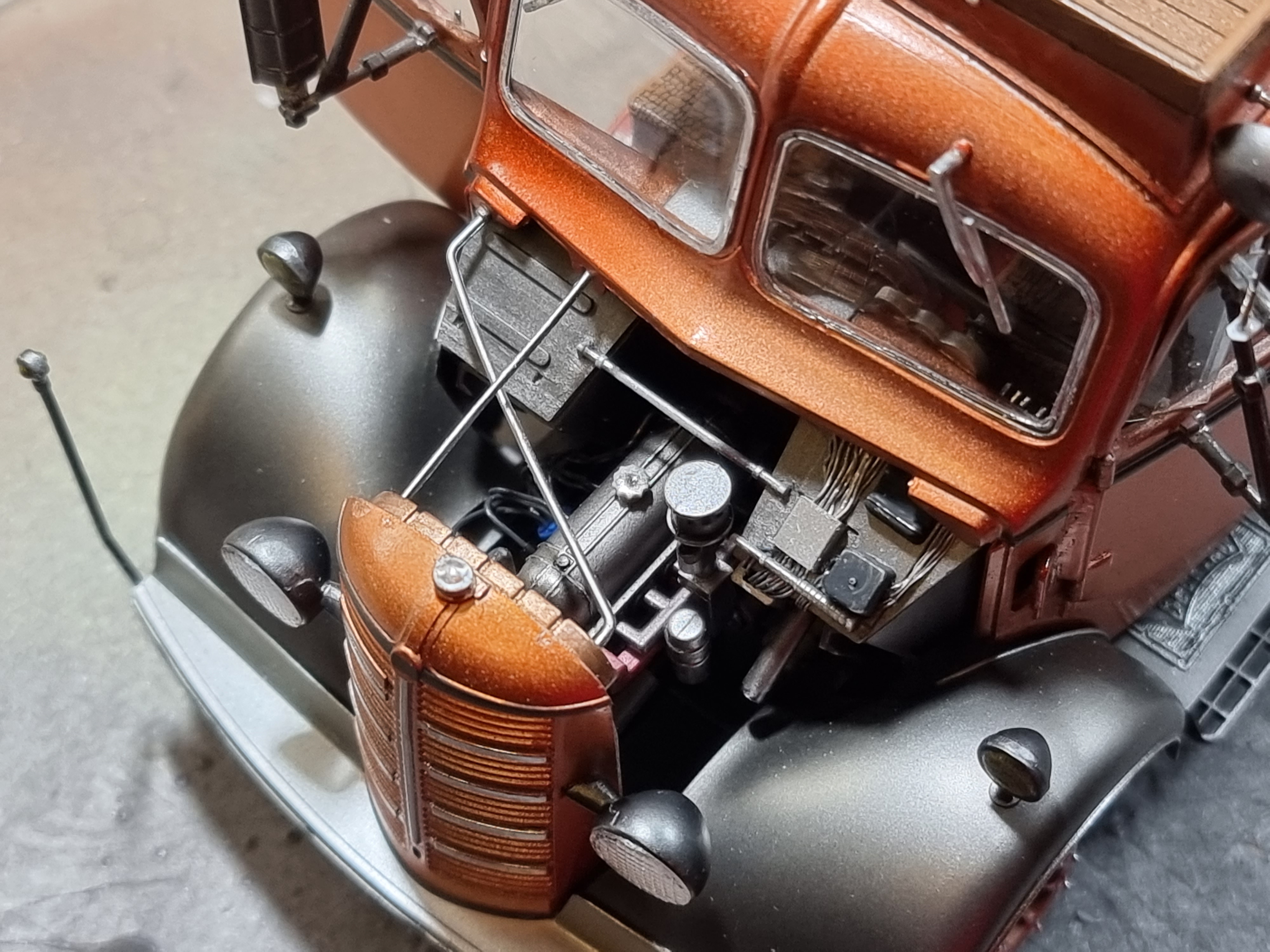

- Motorrum med några extrakablar.
- 20210307_175953.jpg (1.88 MiB) Visad 6685 gånger
