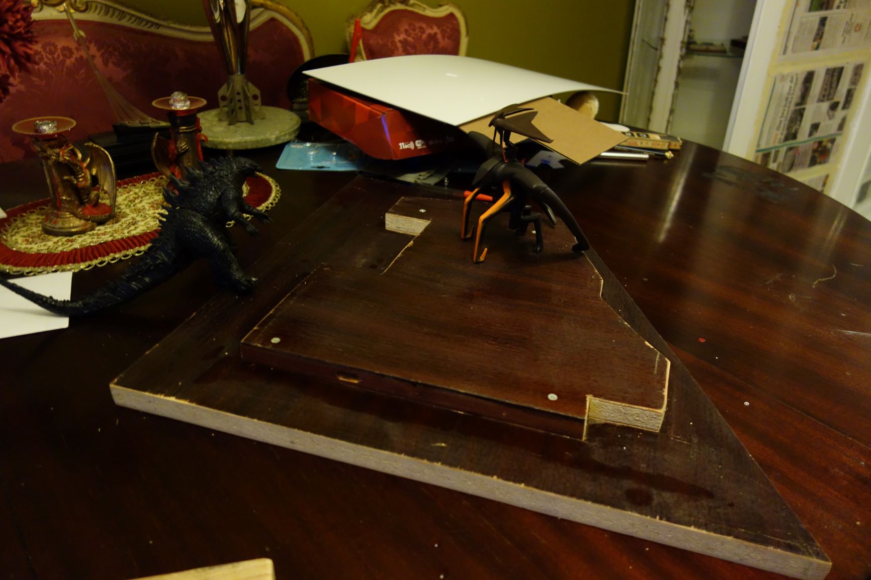

En enkel träbas utskuren och hopskruvad från en gammal bordskiva.

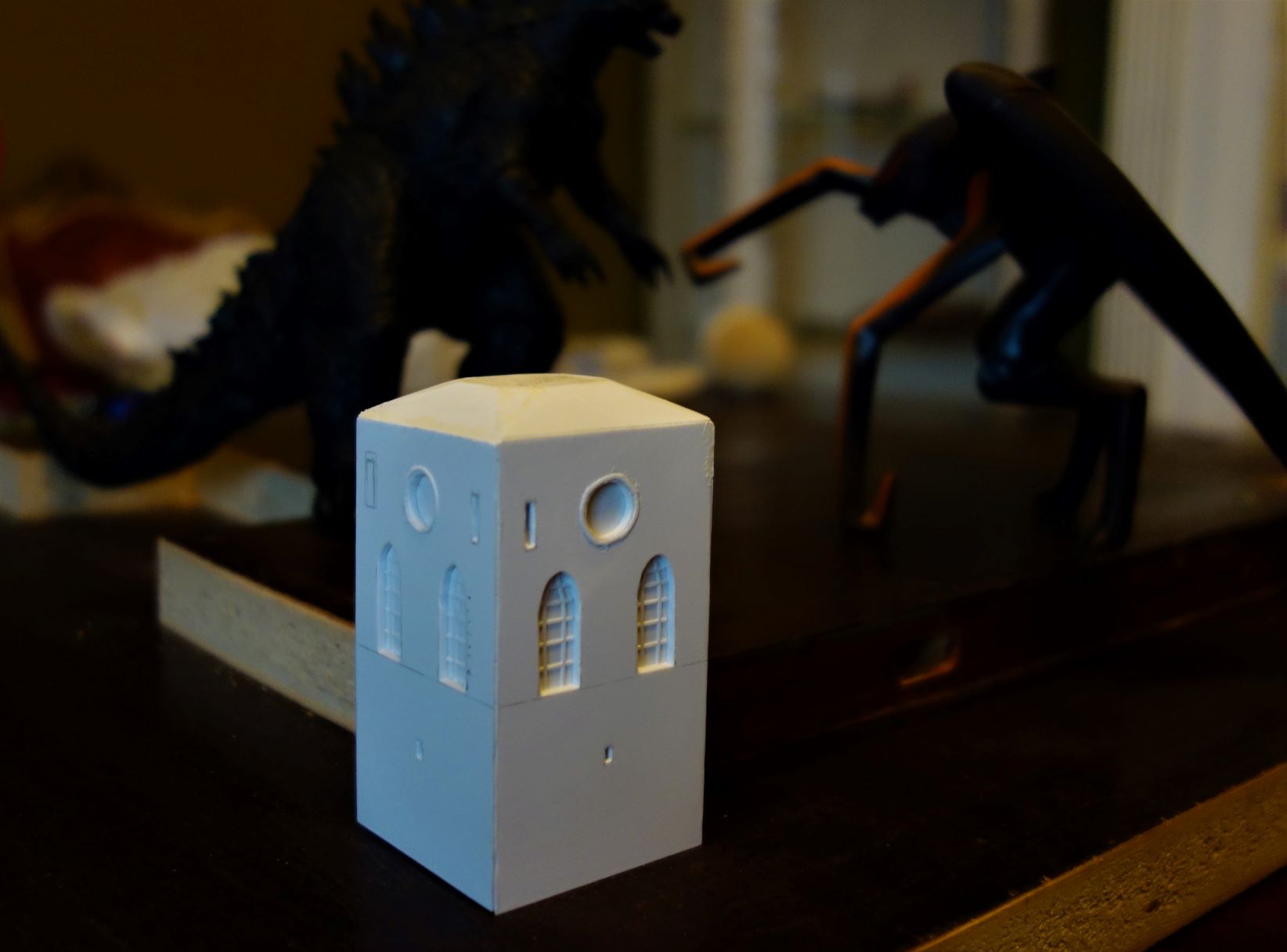

En blygsam början, i form av det nordöstra hörntornet som börjar ta form.

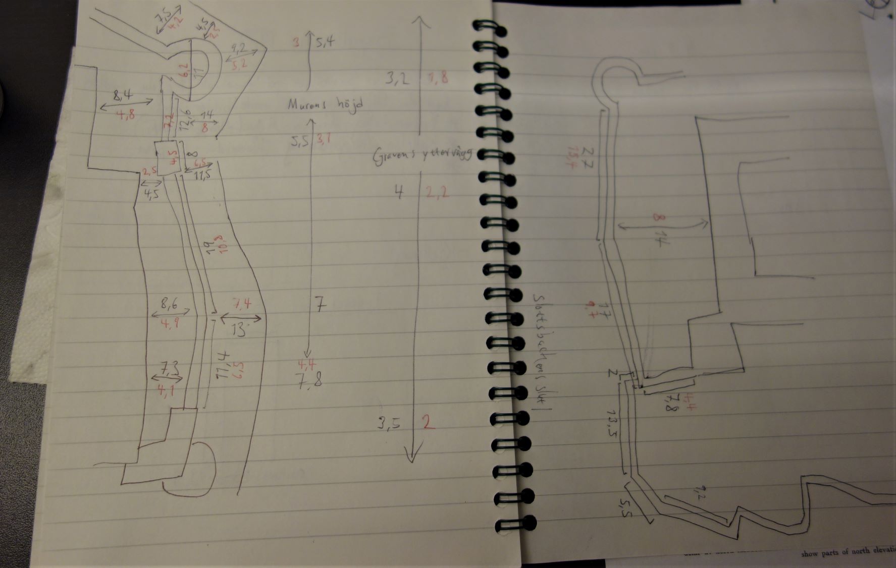

Härligt och se lite scratchbygge! Har du gjort några skisser eller ritningar som underlag?

hanfeh skrev: 25 feb 2021, 22:27 Härligt och se lite scratchbygge! Har du gjort några skisser eller ritningar som underlag?
Jag har gjort en del ytterst primitiva skisser, som denna:
Men som vanligt så går jag lite på känn också när jag bygger. :)
