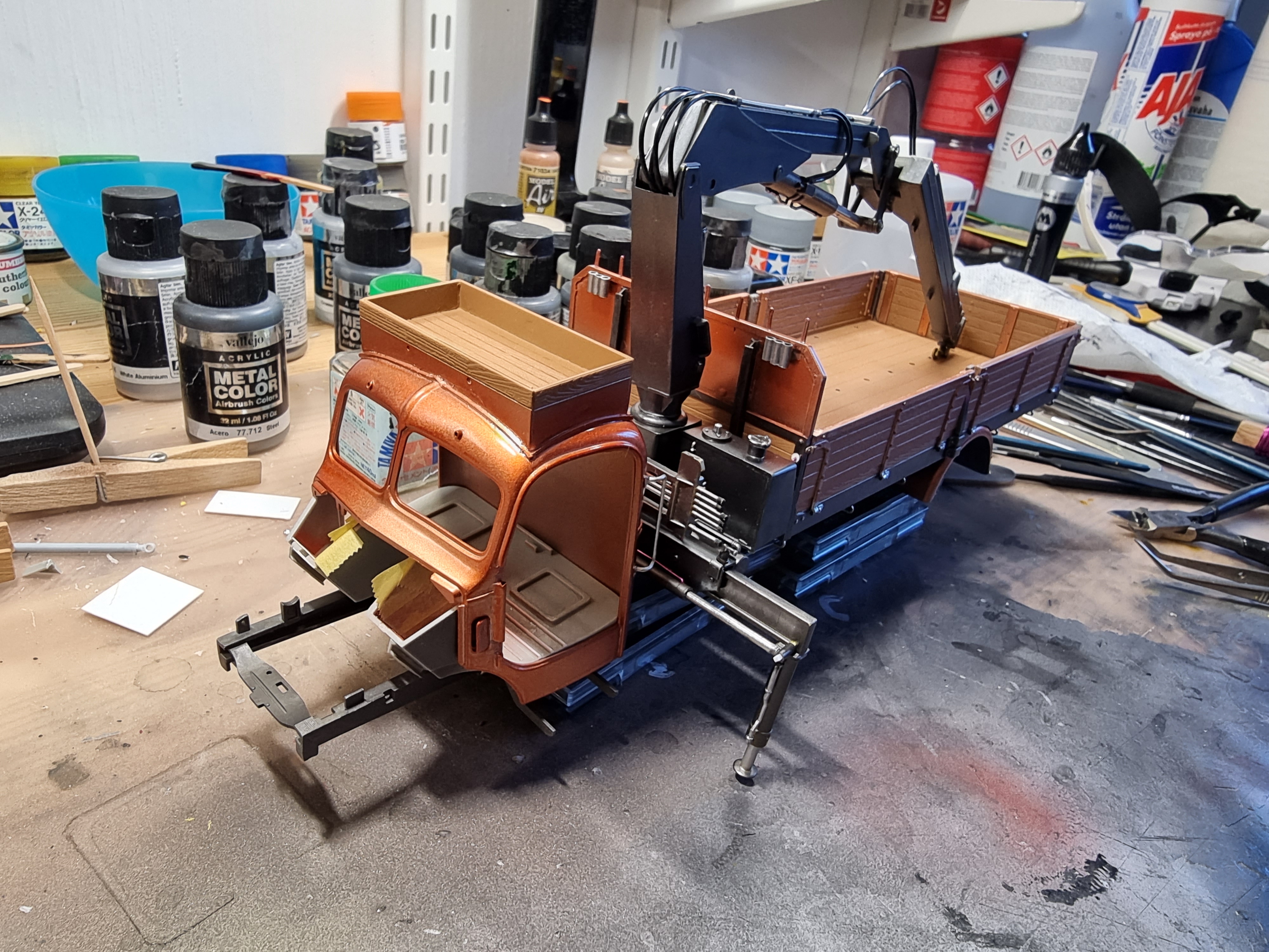

Vid en torrpassning så såg jag att stödbenens utskjut var helt manuella men det fanns inga handtag för att dra ut dem så då inser ju alla att det behövs en uppgradering!
Tillverkning av hydraul-utskjut inleddes.

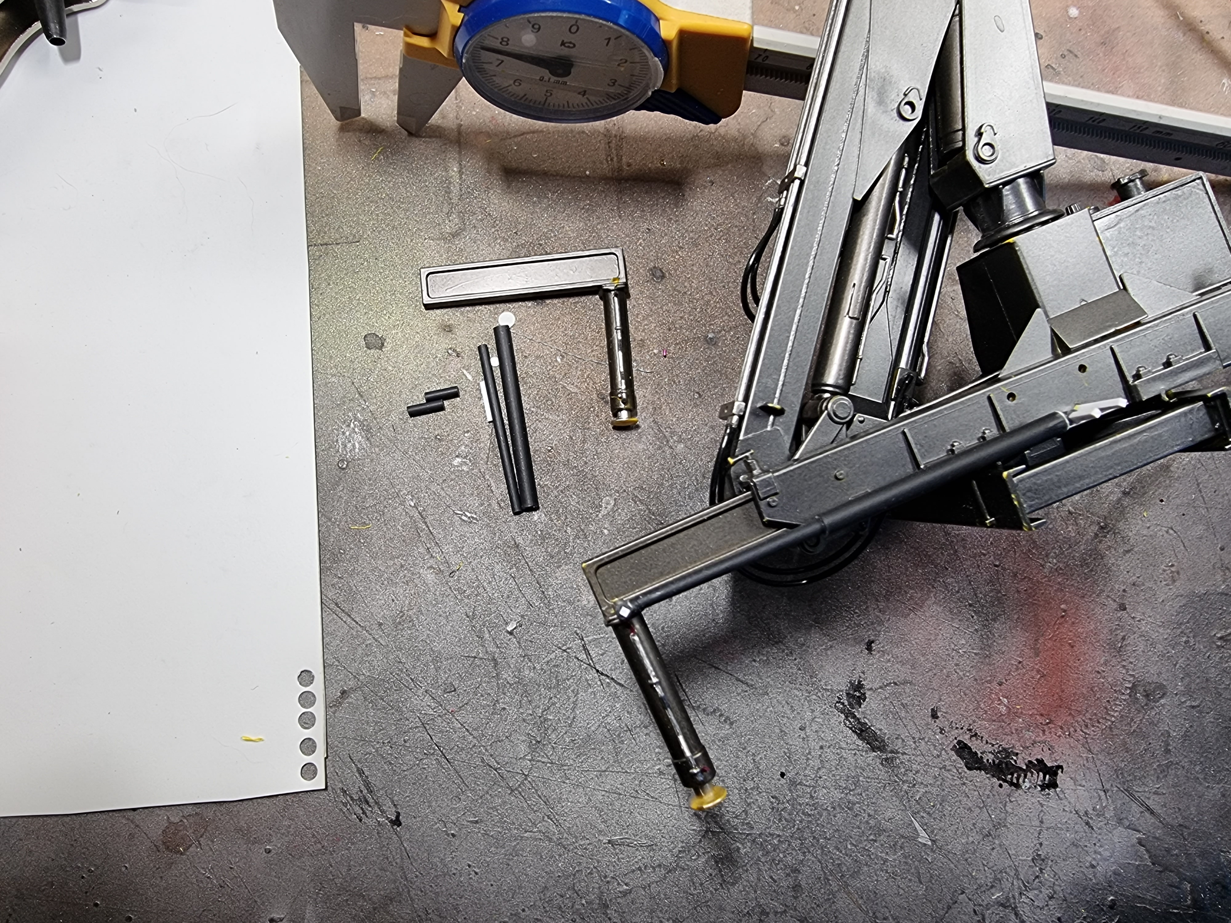

Första bilden visar de delar jag använde för att simulera en hydraul: ett rör (Ø 3mm), en stav som passar i röret (Ø 1.6mm), ett par hålslag från plasticard i passande dia för ändan på rören, två smala rör för infästning mot stödben och ram, lite ståltråd att simulera hydraulledning.
Mät två av varje, limma där det passar, borra hål för ledning, testmontera, måla.
Vips, ett par mer detaljerade stödben!

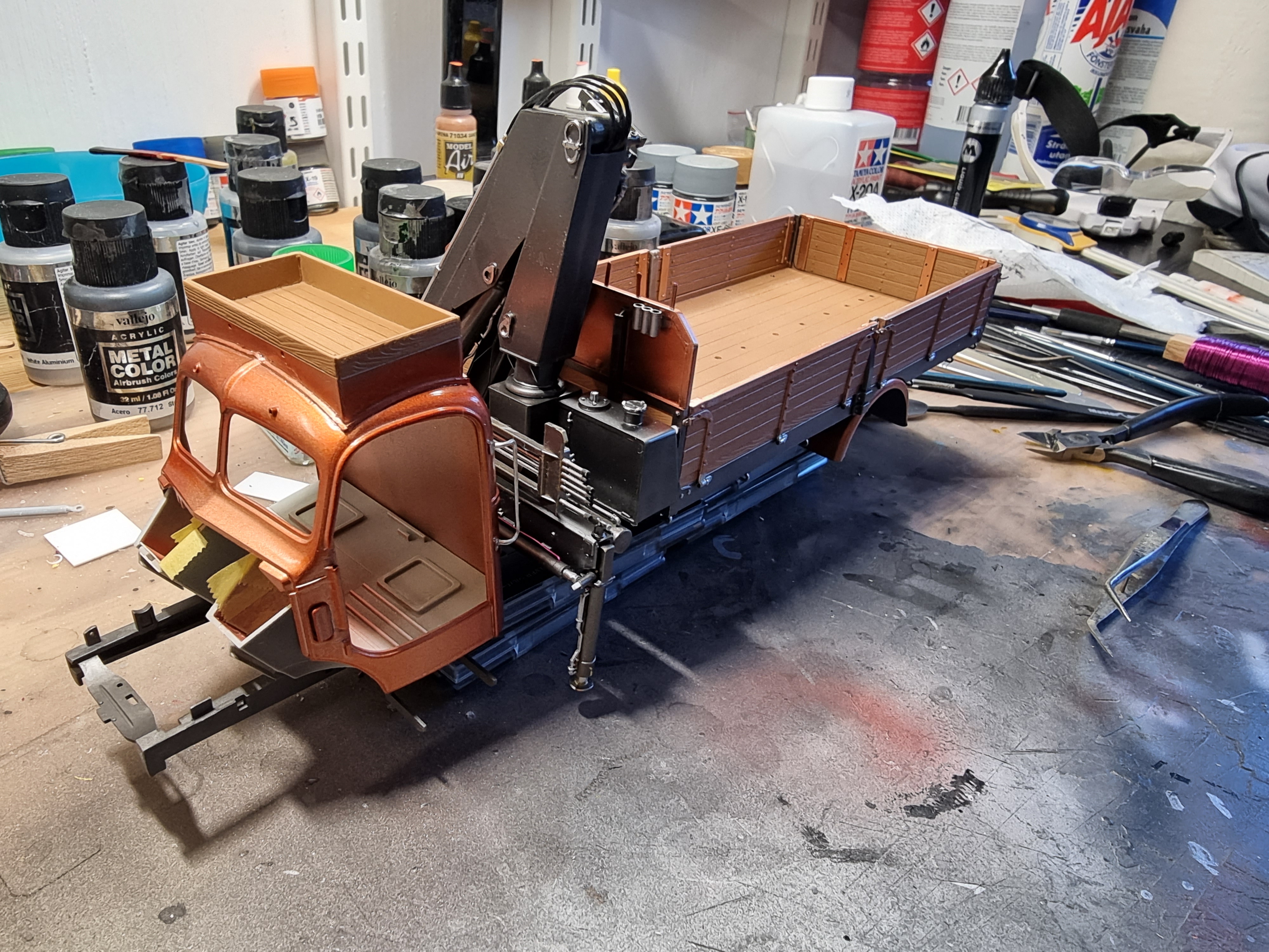

Torrpassning med stödbenen utdragna.
Torrpassning med hytt, kran och flak med stödbenen indragna.
Översikt på de delar som jag använde mig av för att simulera ett hydraulutskjut. En färdig sitter monterad på stödbenet.
