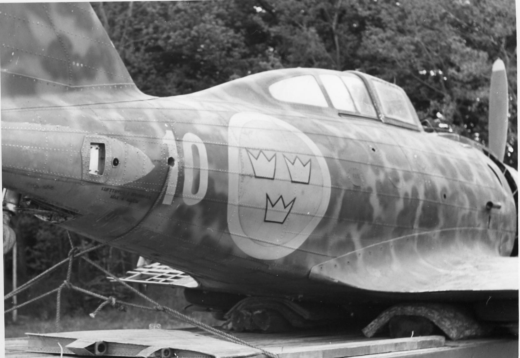

Som lite hjälp på traven så bifogar jag två bilder på den svenska.
Färgbilden från 1974 och den andra 1975/76.
Detta bör var ett originalutförande på målningen eller ett utförande som den användes i flygvapnet med.

En mycket intressant bild lars!
Har du fler sådana?
