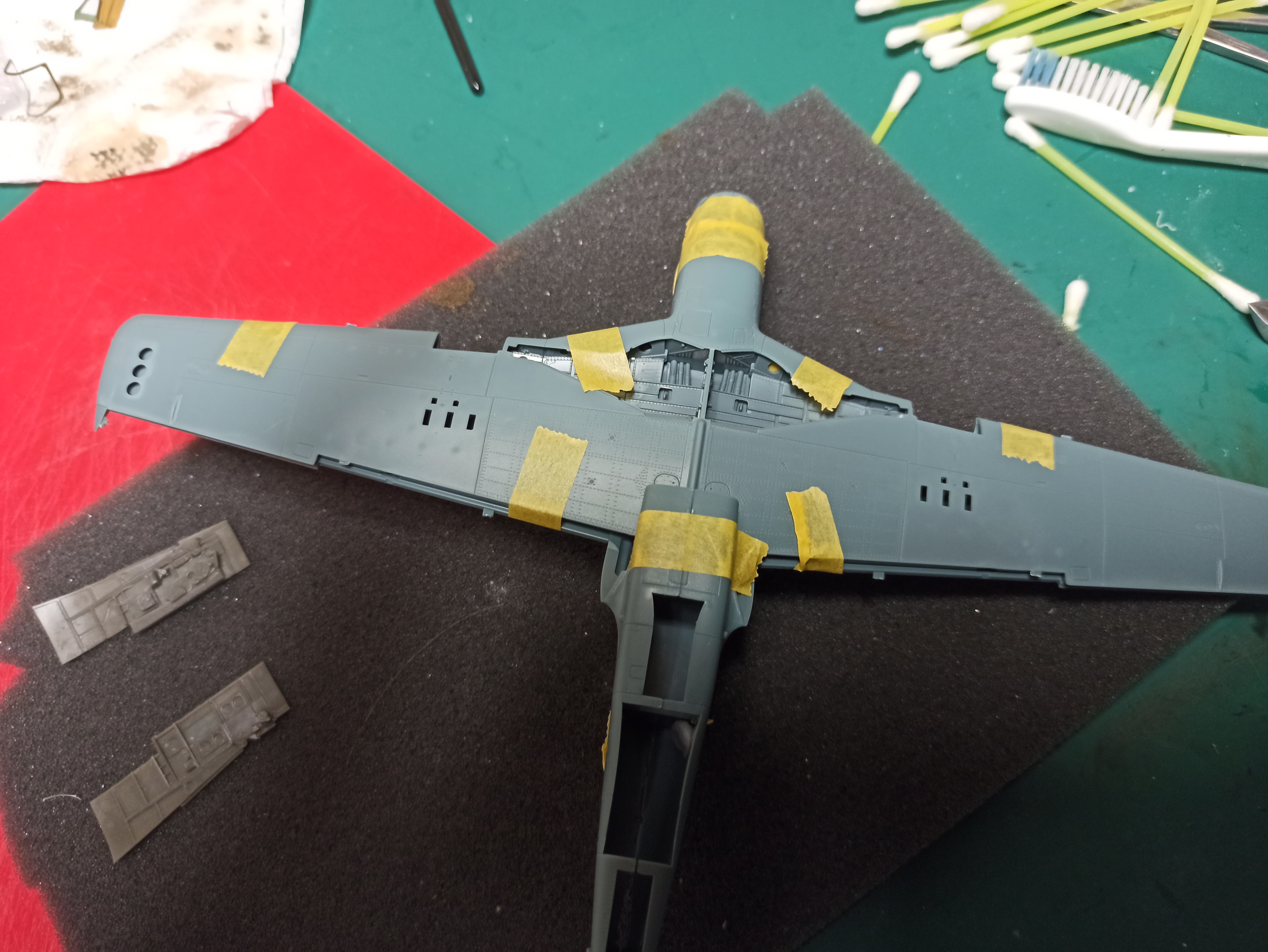

Jag har Tamiyas Spitfire Mk. I i 1/48 på bänken, som står och väntar på att en tenta ska bli klar så att jag kan fixa det allra sista på den. Men kunde dock inte hålla mig från att börja lite smått med Mustangen ;) Jag har så smått börjat fixa lite med resindelarna till cockpit och provpassa dem med flygkropp, vingar och hjulbrunnar. Så jag har i princip tejpat ihop hela rasket, inklusive hjulbrunnarna. Är rätt nojig med passformen på cockpitdelarana (har erfarenhet av Aires och Brassin sen tidigare) speciellt i förhållande till hjulbrunnarna, och skulle det vara några problem vill jag gärna upptäcka det så tidigt som möjligt. Men så här långt ser det lovande ut, så vi får se vad det blir av det :)
