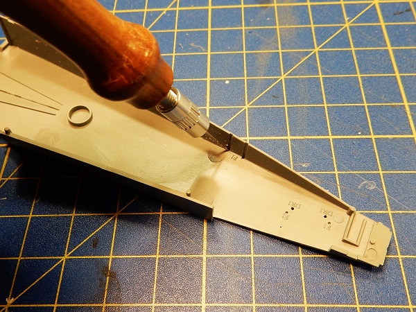

Börjar med att borra hål för vajrarna till sidorodret.

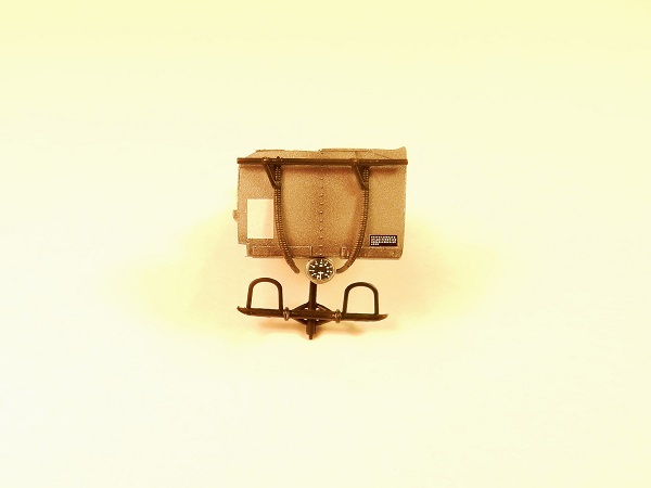

Dekalen till instrumentet är från byggsatsen det fanns inga till lådan för ammunitionen de tog jag från ett annat dekalark.

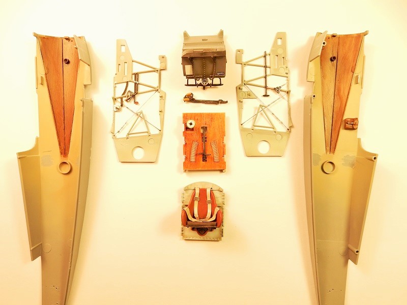

Här kommer lite mer bilder från bygget.

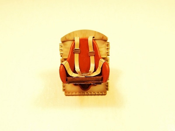

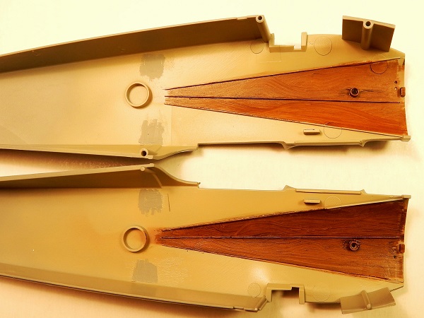

Jag grundmålade golvet med Mr Paint pale Wood, efter det la jag på ett tunt lager med oljefärgerna Burnt Sienna och Raw Umber. Gjorde likadant med träpanelerna på kroppen men med mer Raw Umber. Stolen penselmålade jag med Vallejo färger. Sittdynan i en mörkare läderfärg. Det följer med omålade fotoets bälten i byggsatsen men jag hade några färdigmålade Eduard bälten som jag använde. Anders E

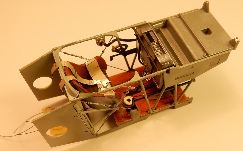

Bygget fortsätter.

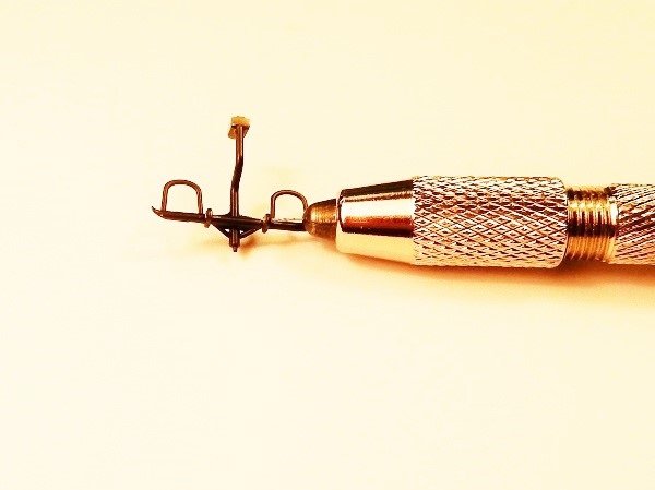

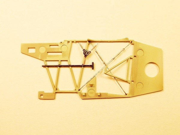

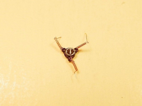

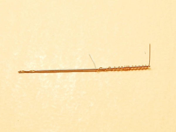

På höger sida i cockpiten finns ett fjäderupphängt instrument, för att försöka efterlikna det lindade jag en tunn koppartråd runt
en 0,4 mm borr. Fjädrarna sattes fast på instrumentet och allt limmades på ramen. Enligt Mengs målningsbeskrivning ska ramen vara blanksvart men jag målade den Fokker Green. Min högst egna tolkning av den färgen är
MrP RAF interior green blandat med RLM 02 och väldigt lite rött. Det är förberett med öglor för vajrarna i ramen, jag gjorde dom av elastisk tråd och använde GasPatch turnbuckles.
Tråden målade jag med silver färg. Utkastar märkena fick vara kvar eftersom de inte kommer att synas.

Tack, en huvudlupp och en bra pincett är ett måste vid såna där pilljobb.

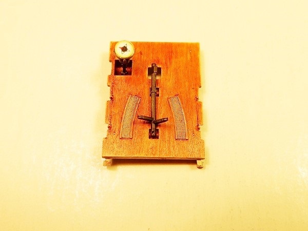

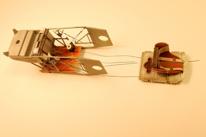

Nu är alla detaljer klara för att sätta ihop cockpiten. Kartfodralet på höger sida vid stolen finns inte med i byggsatsen det gjorde
jag av DAS lera och målade i en läderfärg.

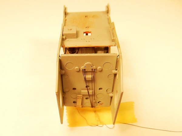

Här syns det tydligt vad de stora hålen i bakkant av cockpiten är till för. Innan jag sätter dit den bakre delen gör jag vajrar av elastisk tråd från pedalerna genom cockpiten och borrar hål för dom under stolen. Väntar med att sätta dit styspaken tills planet är färdigmålat eftersom det blir svårt att maskera sittbrunnen om den sitter där. Anders E

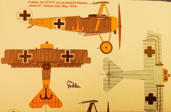

Andreas, både Manfred och Rudolf hade nog varit stolta. Jag har masker från Montex till Rudolf plan.

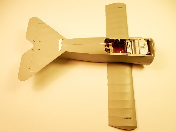

Bygget fortsätter nu är det dags att sätta ihop kroppen. Innan det görs limmar jag fast trådarna till sidorodret bakom stolen. Det ska också borras hål för roderlinor och bärhandtag. Det är märkt på kroppen hur det ska borras beroende på variant. På ritningen är det två olika varianter för bärhandtagen men på kroppen är det bara märkt för en variant. Cockpiten passar bra i kroppen. Anders E

Lägg inte så mycket krut på skarven bak på kroppen den är rätt grov irl (men det har du säker koll på)
