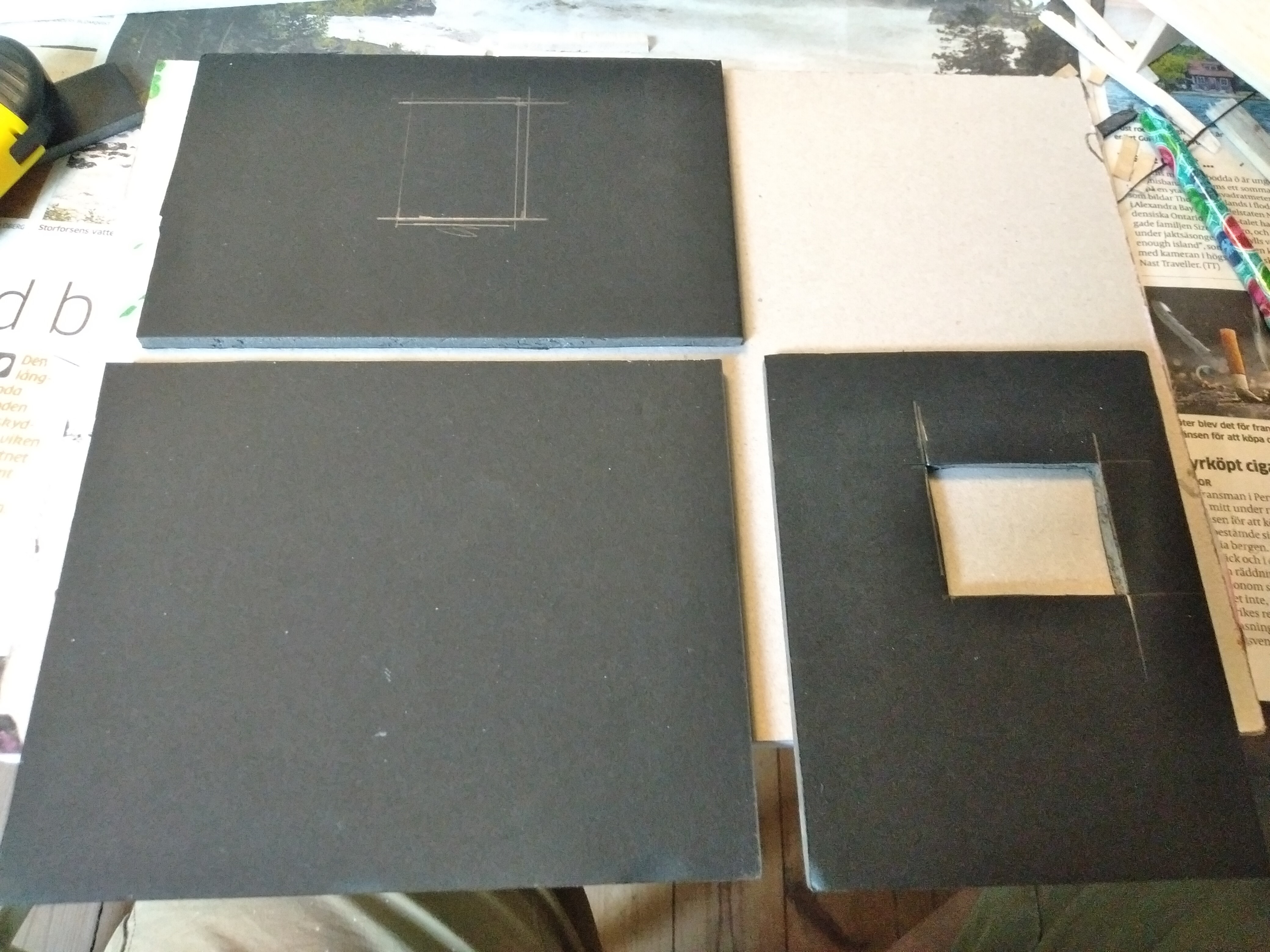

Den rådande avsaknaden av IPMS-möten IRL tänkte jag lösa genom det bästa sättet en modellbyggare kan, dvs bygga ett. Även om man inte kommer åt att kontrollmäta lokalen så finns det gott om referensbilder så det ska nog gå att få till ett skalenligt möte.
Begränsar mig till att bygga själva utställningshörnan. Väggar i foamboard under tillverkning.

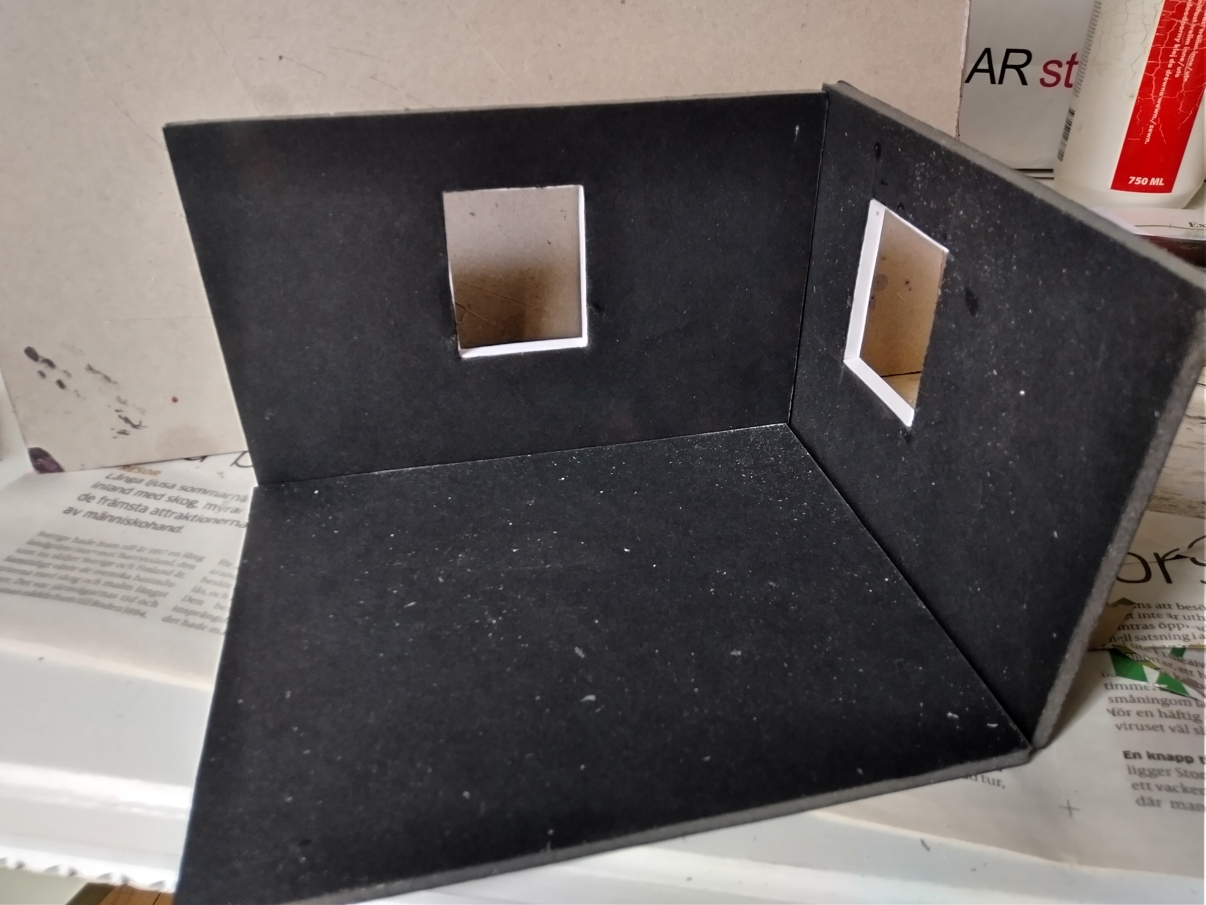

Provmontering. Insidan av fönsterna är fodrade med remsor tunn kartong. Väntar med rutor och lister till efter målning.

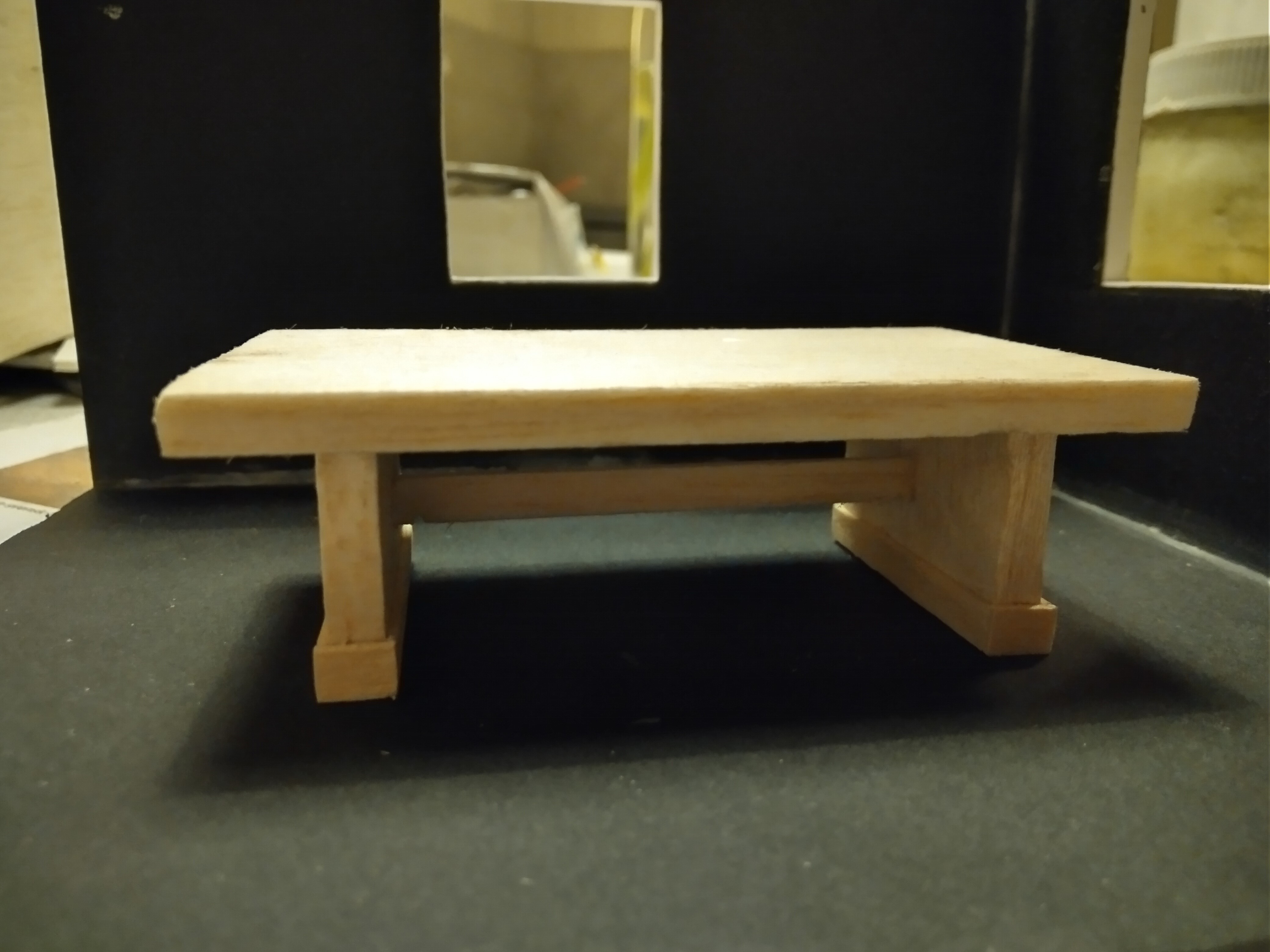

Har börjat snickra på biljard/uställningsbord. Lite putsning kvar innan målning.

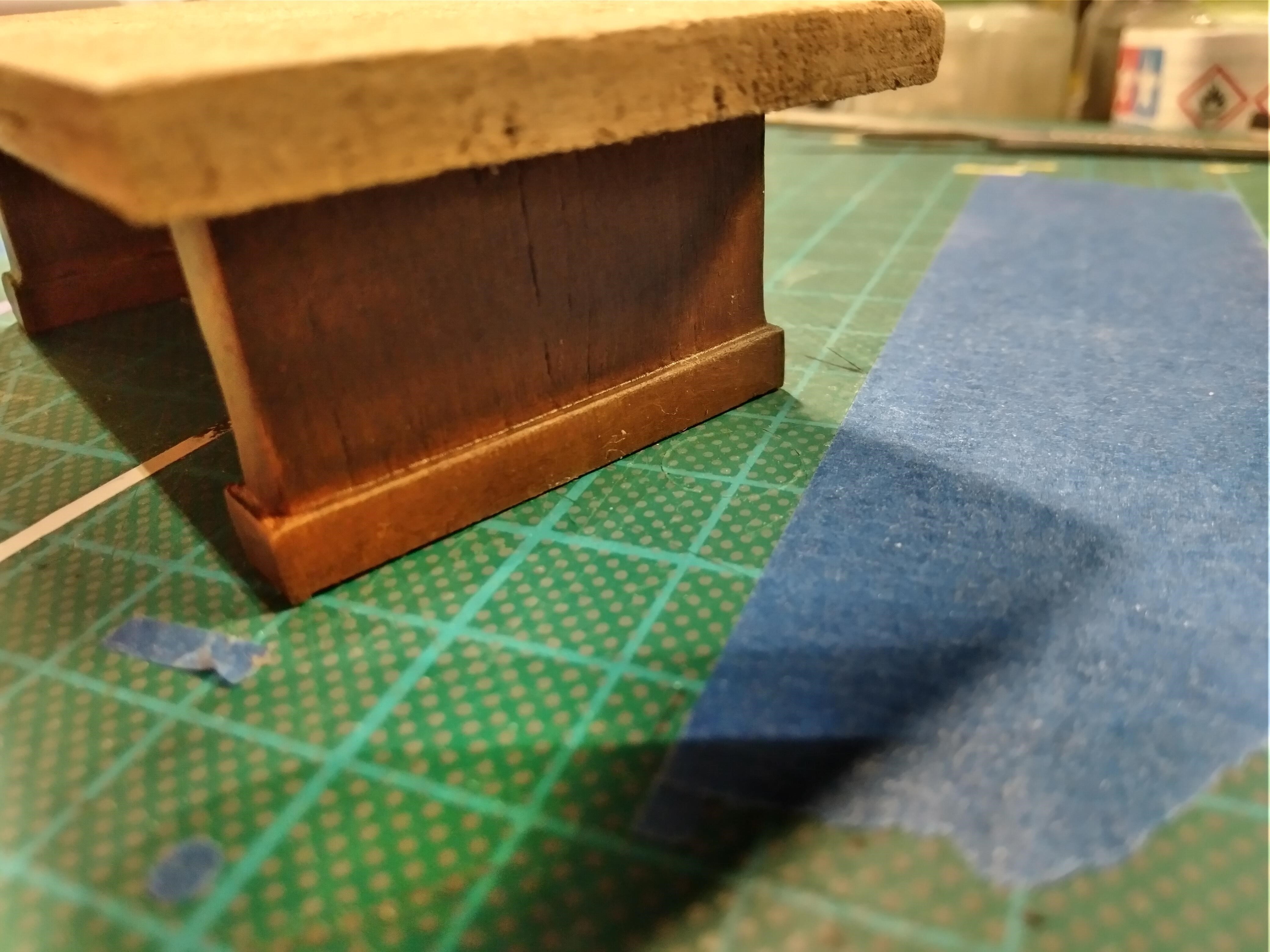

Andra projekt har distraherat på sistone, men lite framsteg. Biljard-/utställningsbordet är målat. Eftersom merparten kommer döljas av duk, så har jag förenklat lite. Efter att testat lite olika metoder så valde jag till sist att mattlacka med beige färg och sedan borsta med mörkbrun oljefärg.

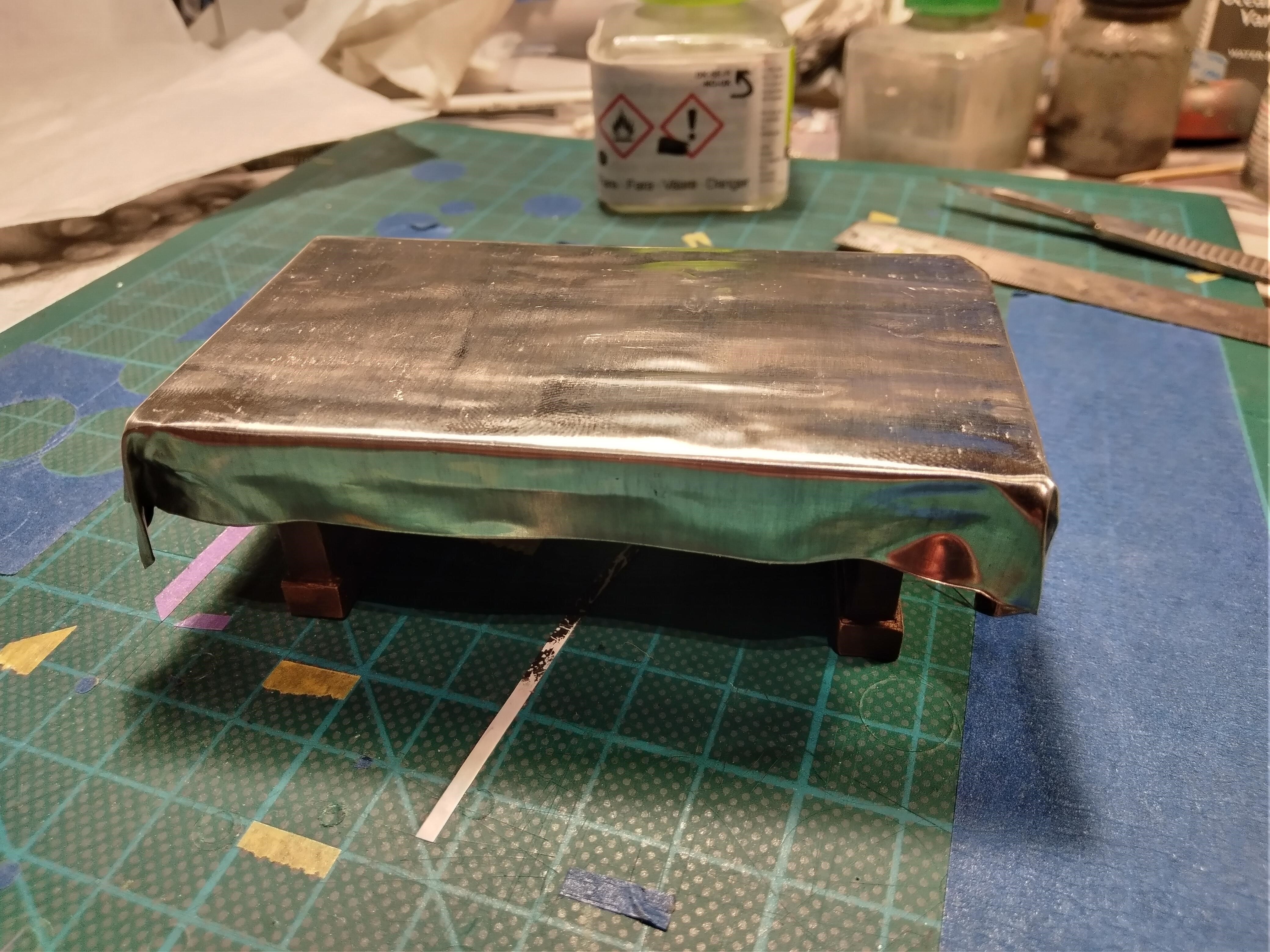

Duk under tillverkning mha mjuk metallfolie. Referensbilder avslöjar att det förekommit åtminstone två olika dukar som underlag för de utställda modellerna – en tidig Mk I i form av ljusblå vaxduk och en senare Mk II i form av vit bomullsduk. Tycker mig också identifierat en Mk III med juldekoration, så det finns lite att välja på mellan förebilderna.

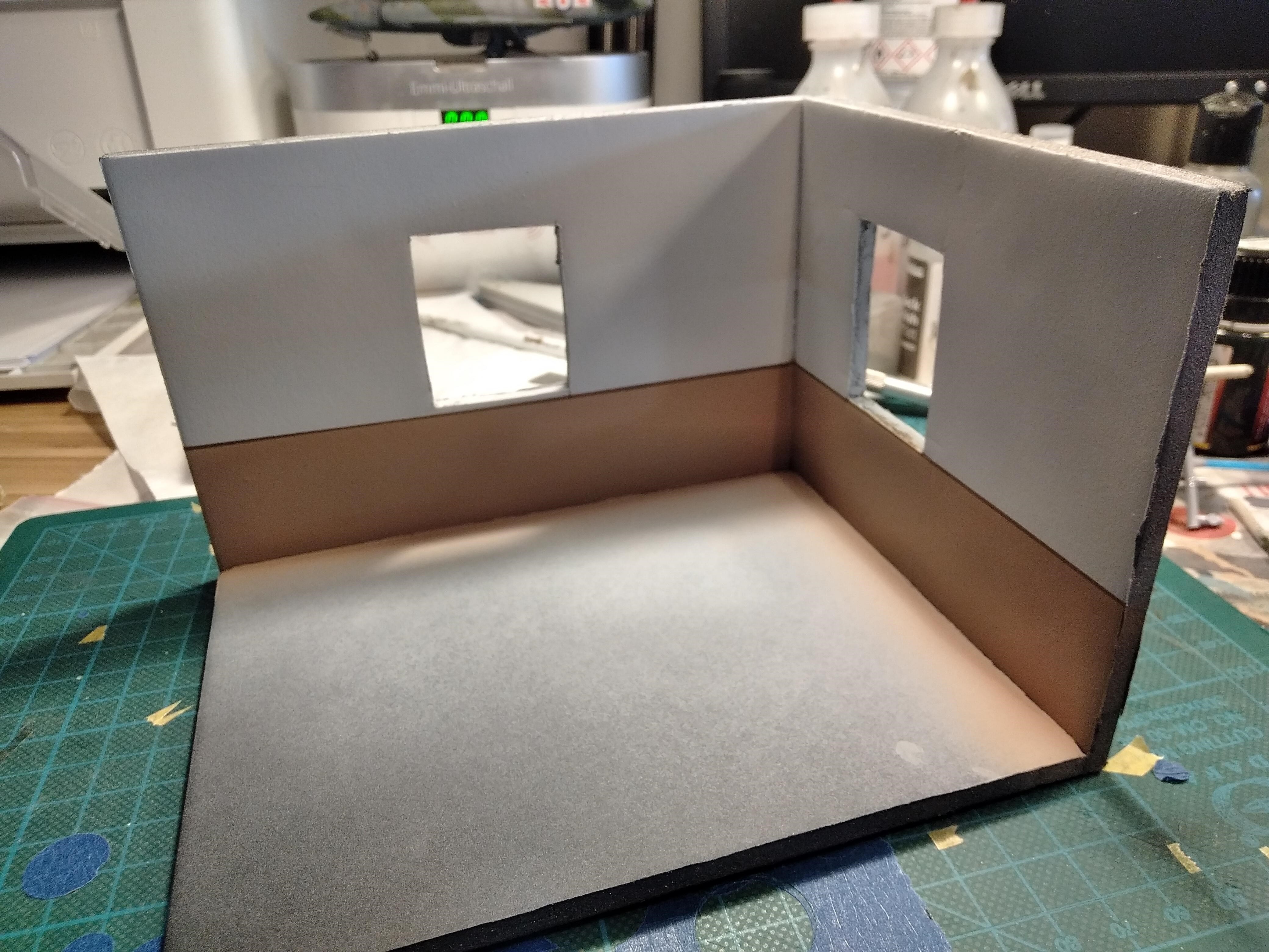

Väggarna är nu målade. Jag har tyvärr inte lyckats få fram färgkoden för den den smutsvita respektive beiga färgen på väggarna (saknas också i den annars användbara Color reference chart på hemsidan), men AK real color Cream white respektive Tamiya XF-78 Wooden deck tan ser ut att ligga nära. För bården har jag använt Tamiya XF-52 Flat Earth.
