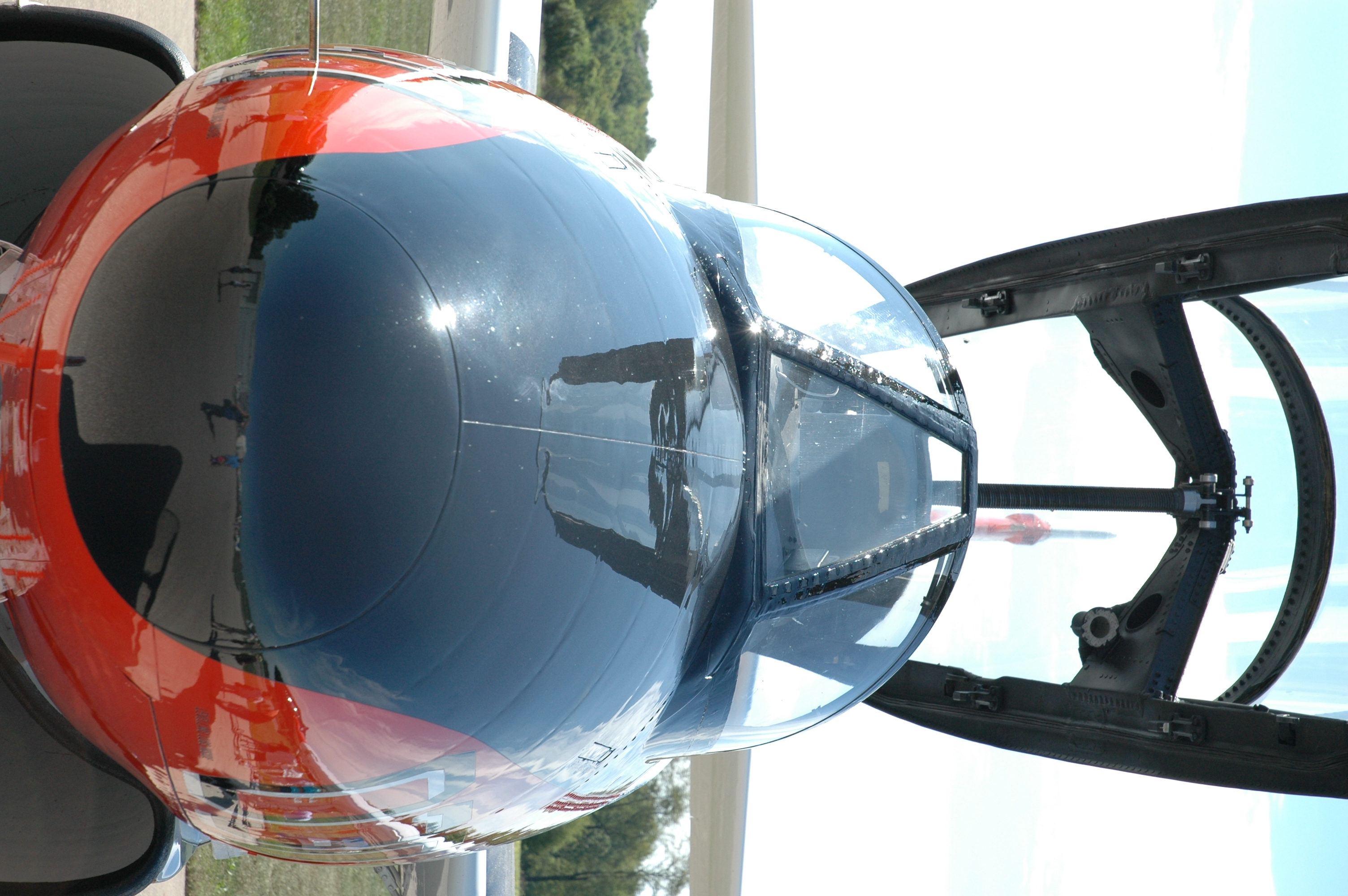

Först tänkte jag att jag kan snurra lite koppartråd runt SH:s ursprungliga stång. Problemet var att den blev för tjock och att den dessutom var lite för kort och huven sitter för lågt om man använder modellens egna del (det läste jag någonstans på webben men jag kommer inte ihåg var). Så, istället för det så hittade jag en nål från en gammal spruta som råkade finnas i min låda, kapade den med hjälp av ett skalpellblad (utan att beräkna längden dock, det här kommer att bli spännande) och vevade koppartråd runt den. Så här gick processen:
Bild Bild Bild Bild
och ni kan även jämföra de olika delarna.
Den punkt där stången fastnar på huven blev inte perfekt, men den kommer inte att synas så mycket, om alls.
