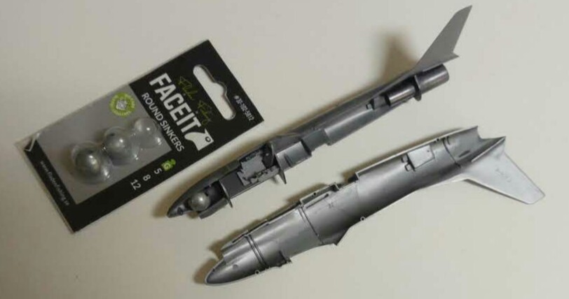

Till ballast så använder jag luftgevärskulor tillsammans med vanlig häftmassa.
Brukar också alltid lägga till en extra kula till ballast för säkerhets skull...
Köksvågen fungerar dessutom utmärkt till modellbygge, oavsett vad hustrun tycker...

Jag hittade annars de här vikterna till sportfisket. Gillade dem då de inte bara är runda utan även märkta med vikten...

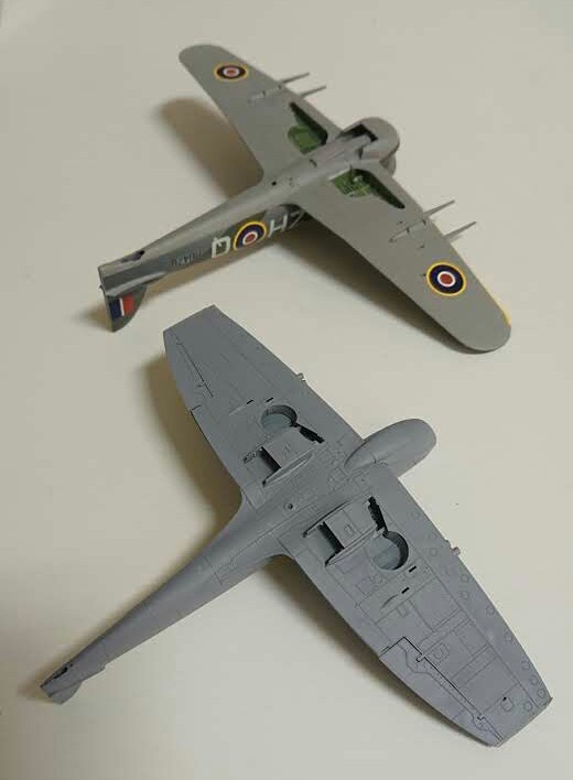

Jag skulle gå på AS-9, 10 och 11 när det gäller Typhoon'en. Känner lite att de fungerar fint på ett något använt och vädrat brittiskt flygplan. Undersidan blir med det något gulbrunare än om du målar med AS-30, 31 och 32 eller Humbrol's motsvarande färger när det gäller Dark Green, Ocean Grey och Medium Sea Grey. Tänk lite att de eldade mycket med kokos och kol vilket vädrade flygmaskiner och gav ett annat ljus än det vi har idag.
Skillnaden kan du se här på min egen "Tiffie" med lite ljusare, vädrade undersida och en "nymålad" Spitfire med en rätt mycket gråare undersida...
