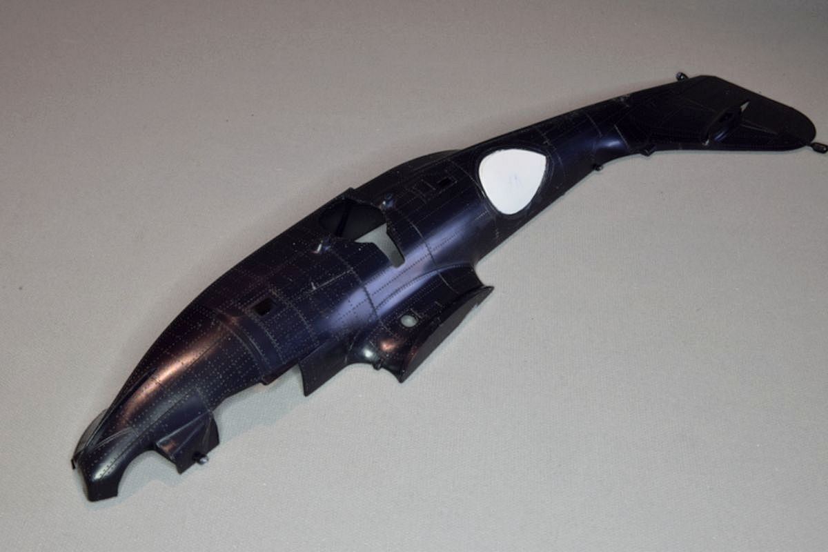

Har börjat förberedelser för att bygge
genoma att fylla dom stora hålen i sidorna.
Men som vanligt är det dålig kvalitet på plasten så den går i bitar. :D

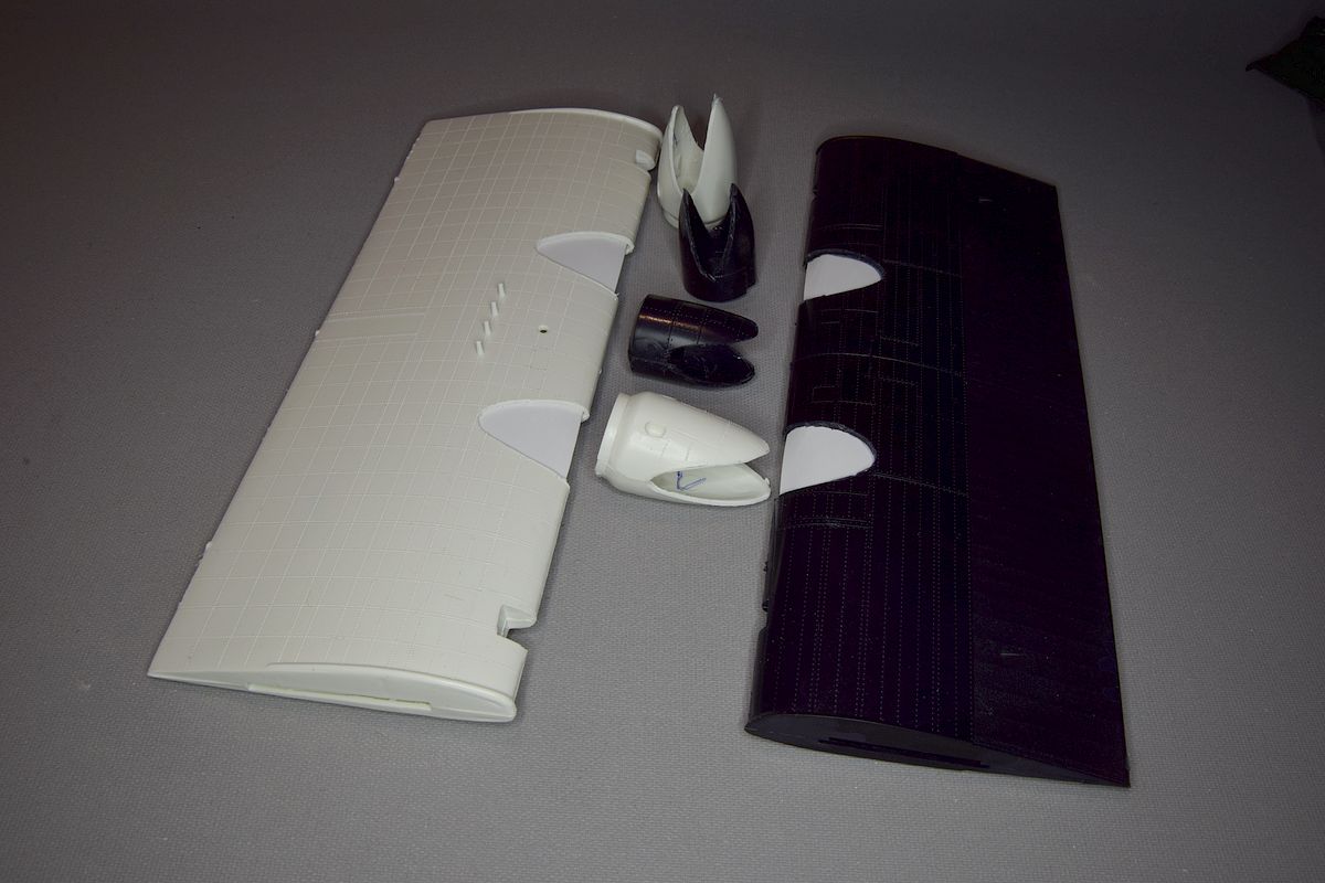

En av anledningarna till att jag inte börjat tidigare är dom ynkligt små motorerna i Academys sats. Kommer byta ut dom mot Airfixdelar. Motorkåporna har 3 mm större diameter i Airfix.
Det mesta av resterande Airfix sats ska nog komma till användnig. Kanske en vinglös husbåt kan vara något?

Är inte Airfix motorkåpor för stora?
Re: Catalina
Ingen aning on vad storleken ska vara men här är diameter på motorkåporna på lite Twin Wasp modeller:
Esci DC-3 18,5 mm
Italeri DC-3 19 mm
A-model Li-2 19 mm
Marivox B 17 19,4 mm
Marivox J 22 17 mm
Airfix Catalina 19,2 mm
Academy Catalina 17 mm
Quickboost resinkåpor till Academys Catalina 16,2 mm

Så är det alltså. Det är ingen som vet.
Finns det någon som är i närheten av en kåpa i 1:1 och kan mäta?
Kan lägga till:
SH J 9 18 mm (denna är något konisk, hmm)

En anledning för mig att bygga om är att Catalinan kommer troligast att hamna på samma hylla som DC-3 och då kommer det se konstigt ut med mycket mindre motorer på den ena maskinen.
Re: Catalina
Är det 1830 motorer på din modell så skall längden vara 1500 mm och diametern 1220. Eftersom det är måtten på motorn, så bör du ju då med utgångspunkt av de olika motordelar/modeller du har kunna göra en bedömning vilka som är bäst lämpade att använda.//Lennart
