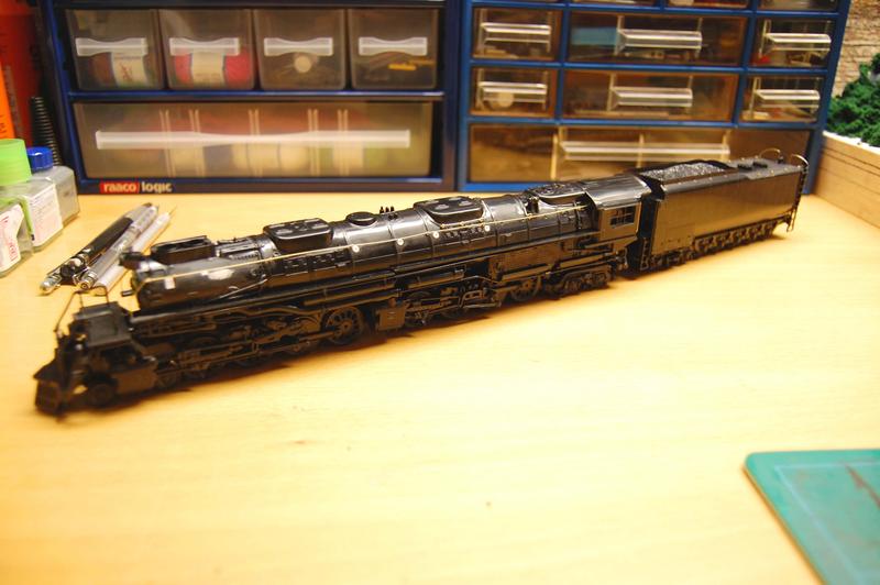

Äntligen fått byggt ihop mitt Big Boy"
En trevlig modell, med många detaljer, och halvbra passform på vissa. Lok kroppen sitter löst på ramen än så länge för att underlätta målningen.
Har som sagt tidigare skurit bort samtliga räcken, som var grova som spoilers, och ersatt dem med räckeshållare och räcken i mässing.//Lennart

av Lennart 12
Det är 463 mm långt ,med tendern . Aningen knepigt att hålla i, för att inte skada några detaljer. Speciellt då det inte är hopmonterat helt. Har jämfört det med mitt Märklin Challenger", och det får godkänt . Övertrycks ventilerna på ovansidan kroppen sitter lite för rakt upp, det skall luta något mer, men jag iddes" inte slipa bort och göra om dem. Det är marginellt egentligen. I övrigt har det fina och snyggt gjorda detaljer, minus räckena. Kommer att passa bra i min övriga UP flotta :-) Tack Andre //Lennart

Har ju klämt lite på lådorna till den där modellen när jag stött på den. Men aldrig kommit till skott att köpa den. Roligt att se ett bygge av det loket. Tror det är första gången jag gör det.
Förstår att det är en knepig modell att flytta (av erfarenhet från mina mindre lok i N- skala). Är väl nästan så att man måste bygga det där loket på en "stapelbädd" eller när det gäller ett lokbygge "på räls"?
Kräver väl närmast en bräda eller en modul att stå på för att kunna flyttas säkert? Känns lite "farligt" då jag antar att det inte väger i närheten av vad ett vanligt HO-lok väger? Känns riskfyllt vid tvärdrag om det inte är fyllt med ballast? Är det en modell som skulle klara vikten av lite bly invändigt?

av Lennart 12
Jag byggde hjulunderreden på en hellängd Peco flex räls, bra för att få in mått och symmetri på alla axlar, och har sedan viktat dem med små blykulor (hagel) efter att hjulen monterats. Likaså limmade jag in vikter i form av distansplattor i hela lokkroppens längd. Det är gott om plats . Limmade även distansplattor i botten på tendern. Så det har fått bra vikt. Kommer att stå på en bit räls efter målning och slutfinish. //Lennart
