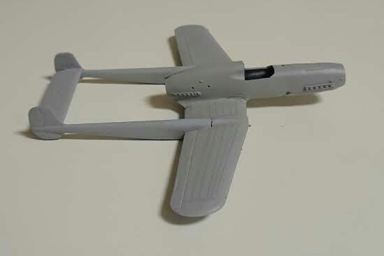

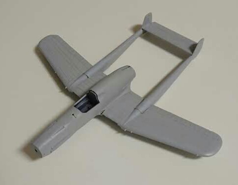

Plockade fram en gammal Hellerbyggsats ur högen. provar ett annat sätt att bygga den än tidigare för att slippa en springa mellan kropp och vingar som behöver fyllas.
Jag började med att limma ihop vingarna som vanligt. Sedan limmade jag ihop kroppen framför cockpit och lämnade bakdelen lös.
Då blev det lätt att trycka kroppshalvorna ut mot vingarna och limma utan att få någon springa.. När det härdat så limmade jag ovansidan av bakkroppen.
Detta gav en liten springa undertill som jag fyllde med en liten plastkil men det känns lättare att spackla och slipa där än vid vingskarvarna.
När jag sitter och tittar på bilderna undrar jag om det hade varit lättare att först limma ihop kroppen och sedan ovansidan av vingarna mot kroppen för att till slut limma dit undervingen. Då kanska allt skulle sitta ihop utan springor och utan att lägga till en kil men kanske det blir svårt att få alla delar på helt rätt plats?

Intressant...
Jag tittade lite på de två Heller J 21:or jag har. Har en liten tunn spricka på höger ovansida i skarven utefter kroppen på en av dem. Den är typ fem mm lång och börjar i framkanten av vingen. Den andra skarvarna har jag fått ihop helt utan springor.
Tror annars lite på att som du skriver att lämna skarven på undersidan av flygkroppen olimmad. Limma ovansidan av vingarna mot flygkroppen och sedan limma dit undersidan av vingen. Och sist av allt limma skarvarna på undersidan av flygkroppen.
Det jag känner är svårt att få till bra är skarvarna mellan vingar och bommarna samt att få rätt vinklar.
