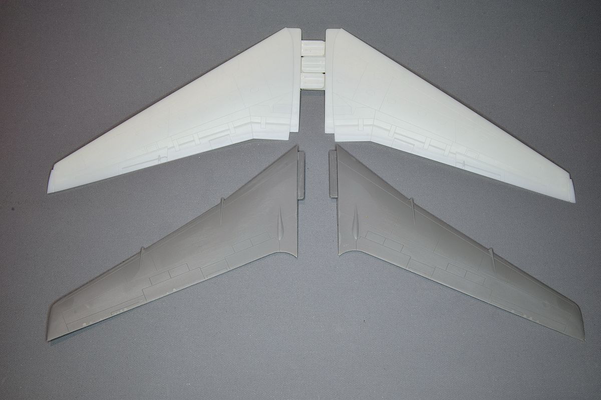

Fyrmotorigt på den undre med grå vingar?
/André
Re: Nytt år nya projekt. 1/144
På bägge.
Ok, anar att det grå vingparet är till en 707:a. Är det Revell's utgåva?
Det vita vingparet är det värre med...
Roden 720. Den vita är konkurrenten.
Ah då är jag med. Följer med intresse. Nästan ett parallelbygge med min egen 707:a... *ler*

Jag tänkte dra till med en gissning på att det övre vingparet är från en Convair 990. Mina kunskaper om civilflyget under 70-talet är begränsade, men tydligen flög SAS några sådana kärror, så det känns ändå rimligt.
/Gabriel
Det vita vingparet...
Det är inte en Douglas DC-8:a? Den andra konkurrenten till 707 och orsaken väl till att 720 fick heta 720? DC-8:an flögs väl även den av SAS?

SAS flög Dc-8 och det övre vita paret hör mycket riktigt till en sådan. 707 ingick dock aldrig i SAS flotta

Så nu har ni vaknat efter jul och nyårsfirande och fått fundera lite. Det är mycket riktigt en DC-8 som hamnat på byggbordet också. Det är meningen att det ska bli en DC-8-55 och jag hade resinmotorer liggande till det men när jag plockade fram dom så gillade jag inte vad jag såg så nu är nya på väg hem. Byggsatsen är Minicrafts som kortats ner maximalt.

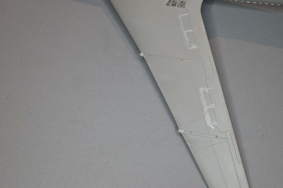

Apropå vingar. Roden verkar ha snubblat lite vid framtagningen av modellen. Man har gjort panellinjerna lika på över och undersida så en del fick fyllas med 0,3 mm plastic rod på undersidan.

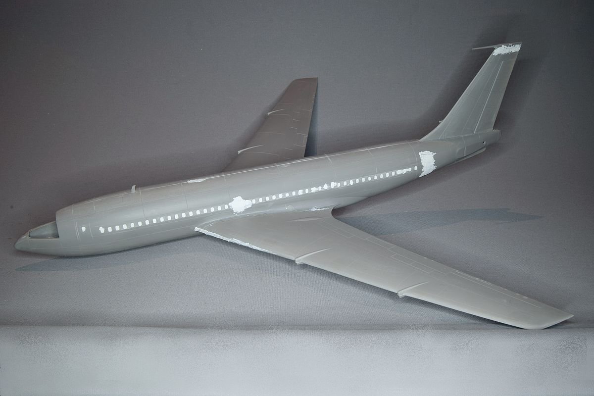

Eftersom dekalarken jag köpt har tryckta fönster fylldes dom på modellen. Modellen har fler fönster än varianten jag bygger så spackel hade ändå behövts. Modellen har bara enkla nödutgångar medan den jag bygger har dubbla så mer spackel. Dom bakre dörrarna hamnar fel jämfört med dekalerna (som verkar rätt jämfört med foton på original) så även här spacklas det. Fentoppen kapades bort och den med antenn (finns i byggsatsen) monterades.

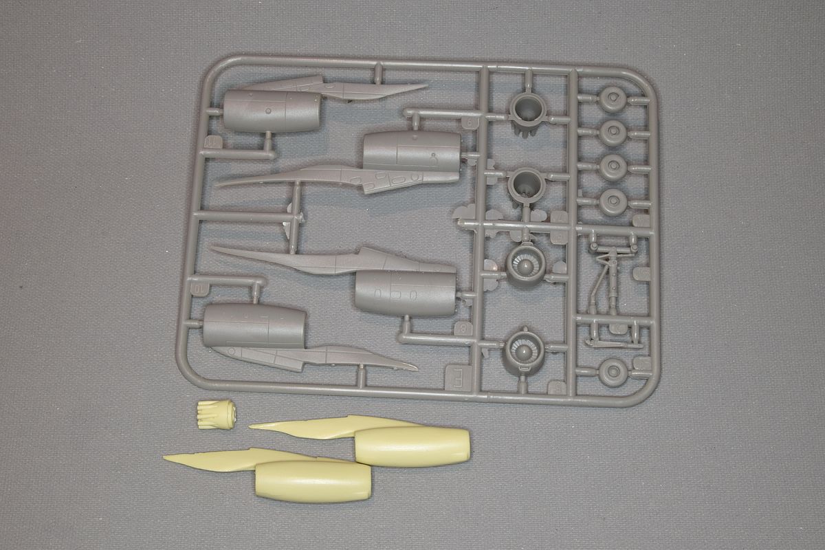

Ett annat fel med byggsatsen (och ett ganska allvarligt enligt mig) är att motorerna är för stora. Detta gäller den vanliga Boeing 720. Deras 720B har tydligen rätt storlek på motorerna.
Jag har en Vac-modell från Welsh models som jag plockar motorerna ifrån. Nu ska jag bara kombinera Welsh motorgondoler med pylonerna från Roden på något sätt.
