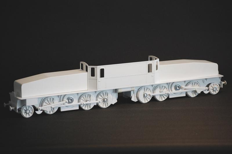

av Lennart 12
Inte allt för mycket kvar nu ! //Lennart

Tack så mycket Fredrik och Horrocks ! Jag har funderat kring att göra belysning i båda änderna, men är osäker på hur jag skall gå till väga. Led, dioder ? Vet ej ännu . //Lennart

Eftersom att det inte kostar mig något, varken tid eller pengar, säger jag - klart att du ska ha belysning! LED tror jag blir bra och det finns säkert någon som kan ge mer råd om det här på forumet. /F

Tack för det Fredrik ! Jo , jag har fått hjälp och bra tips . Har börjat så smått på detaljerna på taket. Jag har byggt upp modellen via ett ramverk , med axlar mellan hjulen. Och så limmade jag distansbrickor på baksidan varje hjul, vilket även gav modellen lite mera tyngd. Loken var ju ledade för att klara kurvorna på Gottardsbanan, och det kan bli knepigt med långa koppelstångslok annars. Jag gjorde några av underredets delar som bladfjädringar, och några ledningar för bromsarna . Man kommer inte att se mycket av det hela då modellen står på basplattan ändå, men för att det inte skulle vara helt tomt under. Blir ett till litet ramverk senare bakom främre hjulen då jag bygger koppel arrangemanget. Min ritning är på en av prototyperna, vilka det 4 första sattes i trafik omgående. SBB beställde sedan 10 lok direkt av Oilerkon, utan att invänta utvärdering av prov loken. Man utförde många modifieringer över tid. Bl.a så förändrades koppelstängerna, för loket gungade betänkligt vid drift. Och kallades för "Vaggan" i Schweiz"//Lennart

Har du någon idé om hur du tänkte göra strömavtagaren Lennart? Och loket ser stort ut (även i modell :) ), vilken skala är det?
Som vanligt är jag mest imponerad av att du pallar med upprepningen: ETT hjul hade jag själv kunnat få för mig att göra, om inte annat för att se om jag kunde, men att sedan producera en hel flock efter det...

Strömavtagaren (pantografen kommer jag att göra helt i Pc, med ark och rod. Det är egentligen inte så svåra att göra, och en kommer att vara uppe" och en ned fälld, bara för att få variation. Det som har brytt mig" var isolatorerna, men jag tror jag har lösningen .
Det är träligt när man skall göra flera likadana moment, och min önskan att få till en modell är ju drivkraften, men när man gjort 511 ekrar " så spelar man nästan på läppen. Skämt åsido, det tar ju en ände till slut, och så kan man börja bygga på det som känns mer stimulerande, och på den vägen blir det för det mesta med mina byggen. Skalan är 1/35 . Drygt 55 cm långt .Tack för titten Magnus :)
