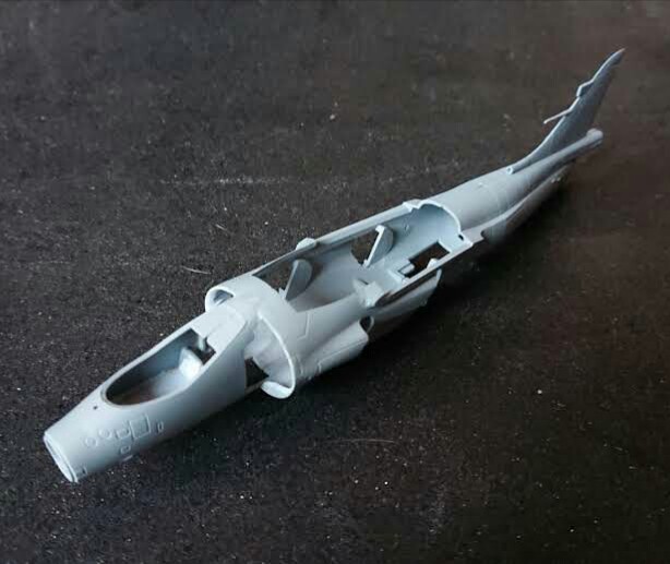

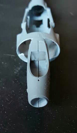

Ok, ett par bilder som förhoppningsvis kan åskådliggöra hur det ser ut när man sågat lite i en Airfix Sea Harrier...
Lite rester av de bortsågade bitarna syns i nederkanten av "insuget". Men då luckorna till "gälarna" är stängda där så brydde jag mig inte om att såga bort plasten där...

Har ju tillgång till två "scoop" från Airfix T.10:ia. Tänkte fixa till en gjutform med hjälp av dessa och gjuta upp några stycken. Det kanske dyker upp någon mer byggare i framtiden som känner behov av nämnda "scoop"...
