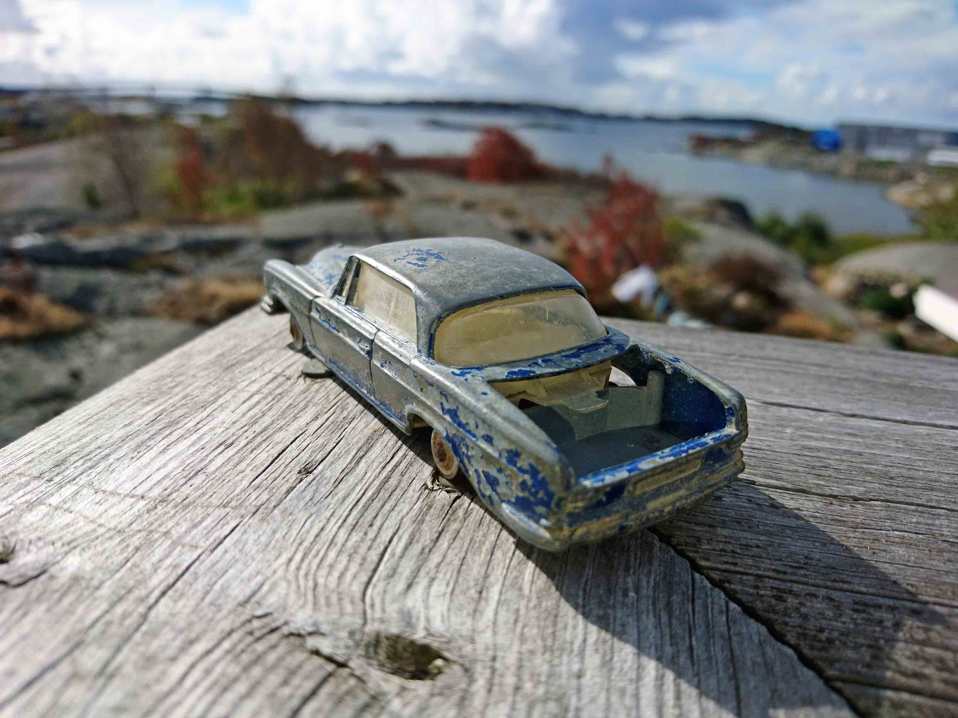

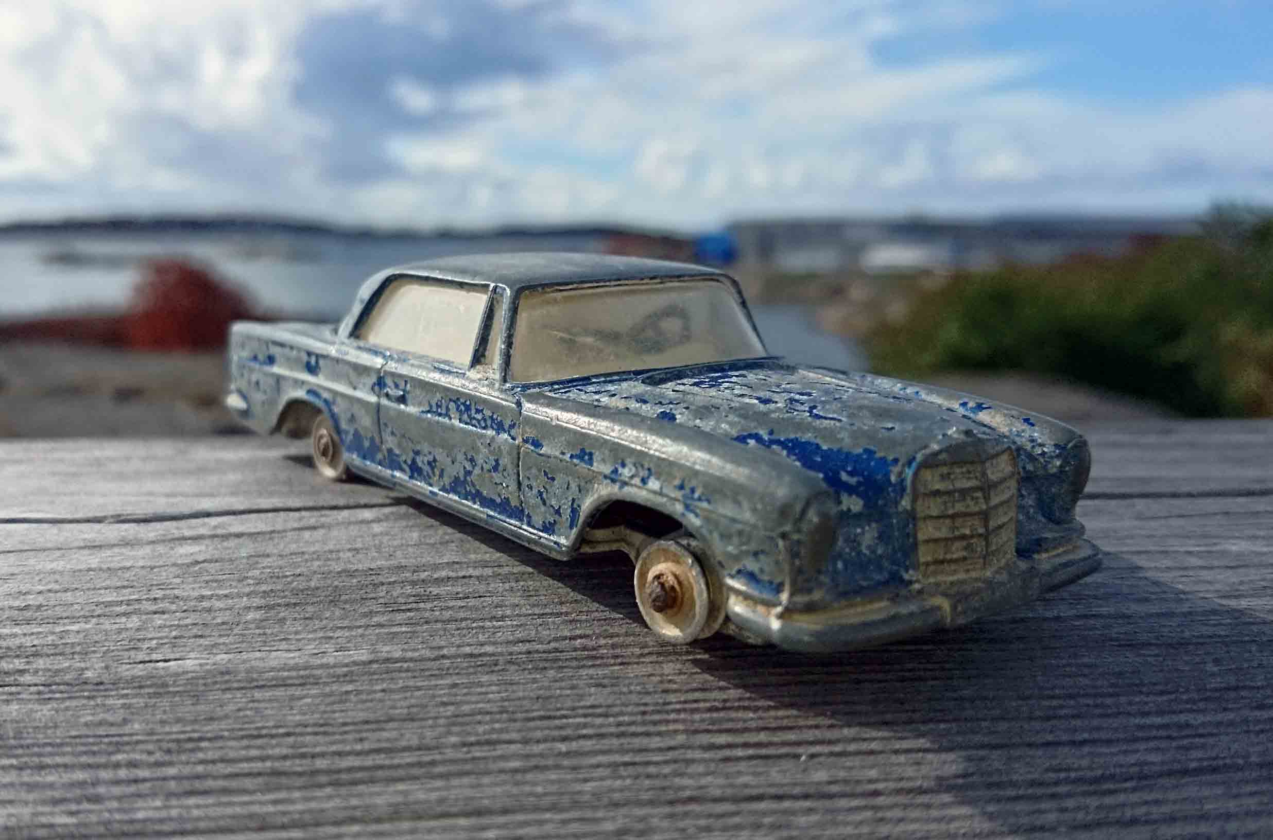

Jaha. Vad tror ni om det här? Jag tycker mig se höjda ögonbryn och anar argument för att jag glömt P:et i IPMS men jag dristar mig ändå att slänga upp det här försöket här. Ett försök är vad det är. Kan jag återställa min barndoms älskade MB 220 i körbart skick? Flyg är och förblir ju nummer ett men det här är en favorit bland bilar och jag är helt viss om att det är den här (och några andra) som trafikerar gatorna av guld i himlen så den får en chans. Och vad gäller P:et i IPMS så använder vi annars ets av metall och inredningen i Mercan är faktiskt av plast. Jag har köpt en ny lucka till skuffen och några däck med hög profil så nu gäller det. Hur får jag bort lackresterna? Tips?

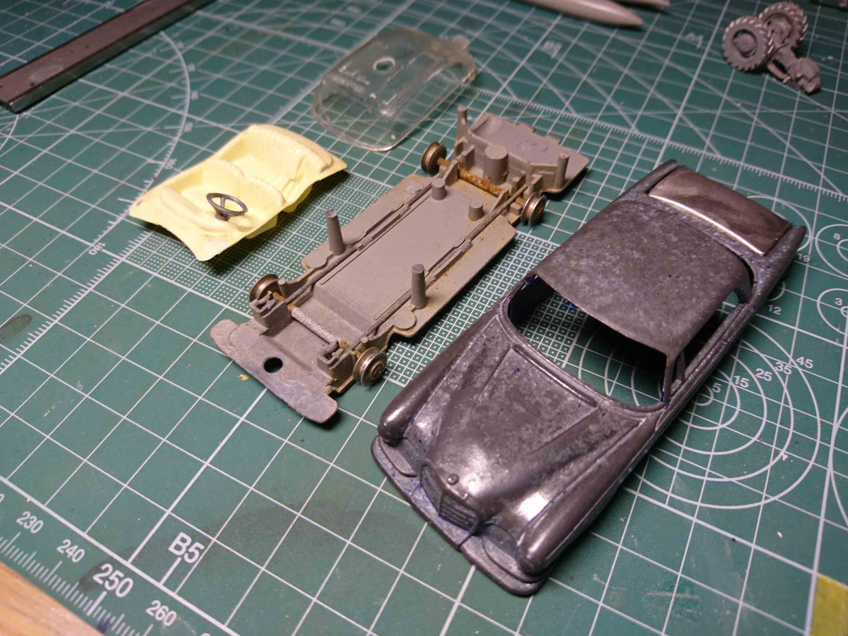

Tack för det, Krister. Har nu borrat ur niten och demonterat delarna samt försökt mig på att få bort lacken vilket visade sig vara komplicerat. En förvisso rätt gammal burk färgborttagningsmedel hjälpte inte ett dugg så idag inhandlades en Mr Muscle som nu har fått verka några timmar med misstänkt klent resultat. Mina fingeravtryck försvinner snabbt vid kontakt men Mercans färg sitt envist kvar så det får nog bli en över-natten-behandling om det skall hända något. Den där baremetalHW hade mycket riktigt en hel del tips som jag nog kan ha nytta av.

Har gett den en omgång Mr Muscle till som får verka över dagen. Jag ser nu på bilderna att det allt har hänt en del.

Mr Muscle har jobbat ett par skift nu och snart är all färg borta. Det blev att peta med tandpetare och lite försiktigt med en grov nål i skarvar för att få bort det sista. Något av färgen återstår och det finns en del oxid som jag putsat lite på också. Snart dags för primer. Fönsterdelen har en spricka men jag har fått till den hyfsat i alla fall. Man kan ana att baksätet är rätt tilltufsat men det borde gå att ordna. Ratten skall bli vit och stolarna skall dofta läder. Men en sak i taget.
