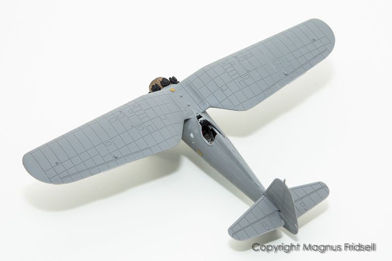

Städat och klart för primer!
Modellen är riktigt klurigt gjord. Motorn och framkroppen är hopgjutna, just nu är den delen bara fasttryckt.
Är man lite noga så är modellen mer eller mindre självriktande, det finns inga delar som hamnar på trekvart eller har oklar positionering.
Mer smarta lösningar! Stället på en sådan här har potential att bli världens flimsigaste, nu kommer det istället gjutet med en del av kroppen vilket gör att det både håller bra och har rätt vinklar från början. Uppskattas!
Jag har varit förkyld hela veckan, så fort jag slutar snora så är det primer som gäller!
