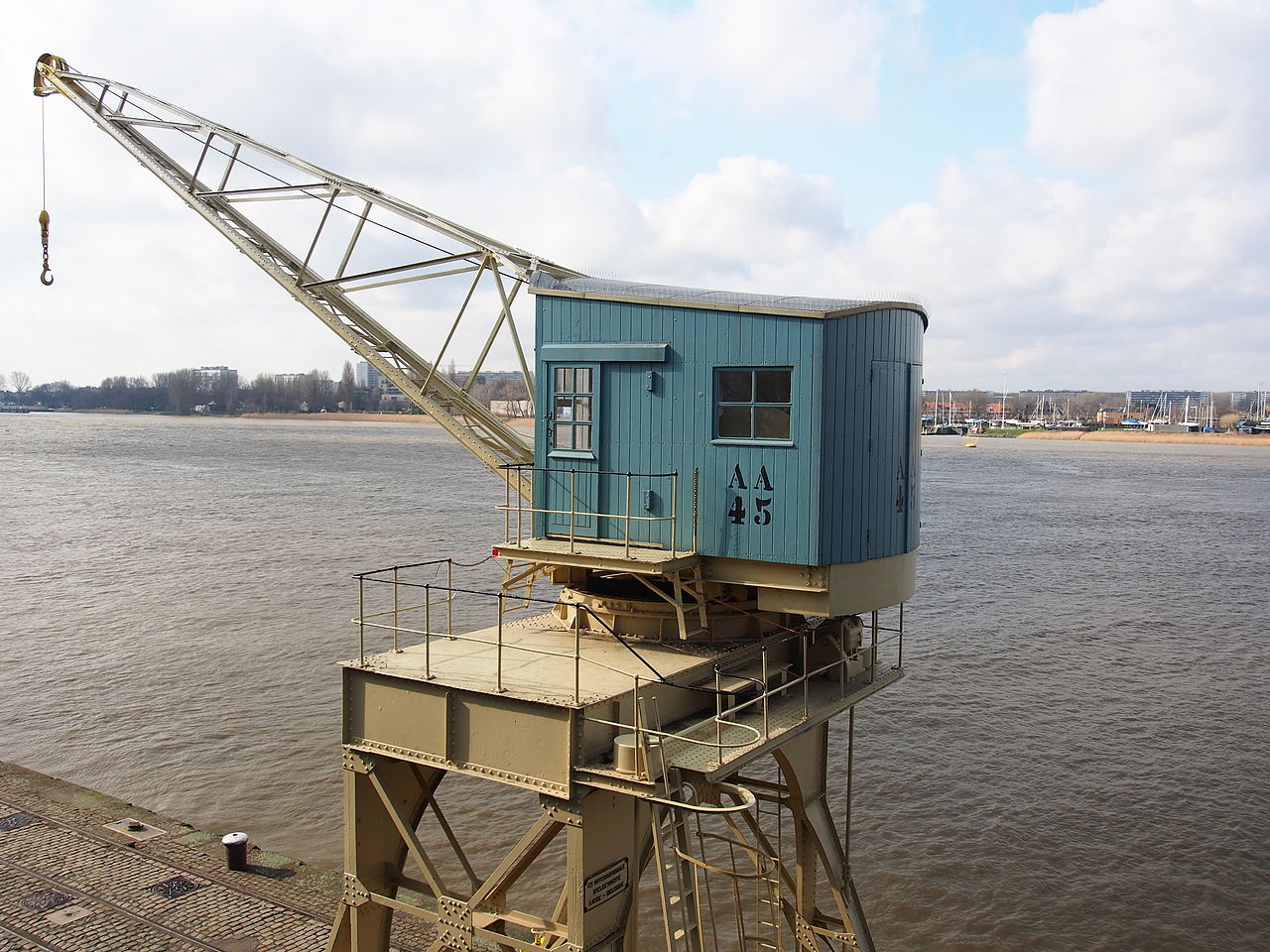

För hytten har jag utgått från en överlevande kran I Antwerpen

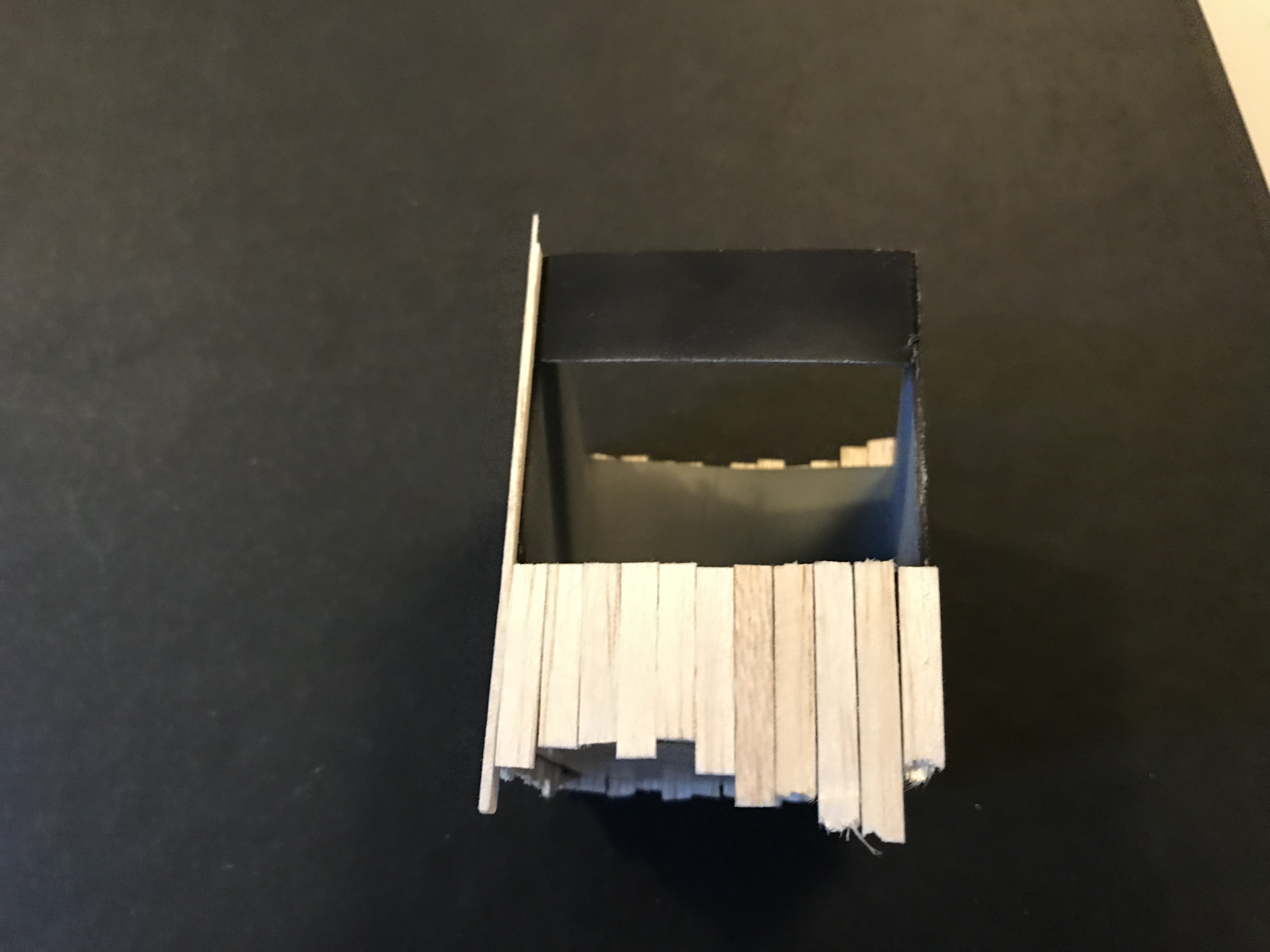

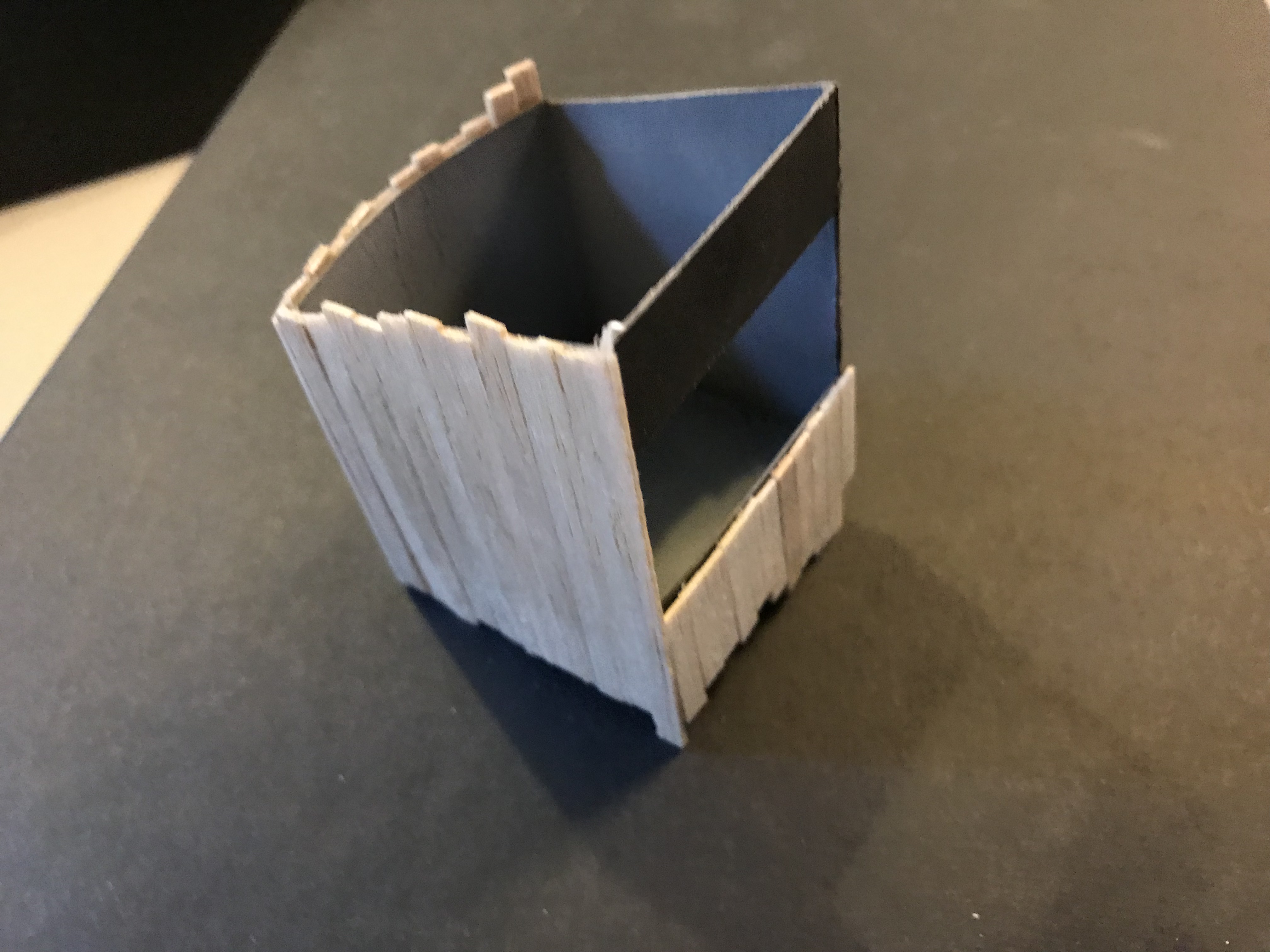

Börjar med hytten som blir ca 4,5*4,5 cm. En stomme av kartong som skurits ut, vikt och ihoplimmad. 4mm balsalister limmas på denna.

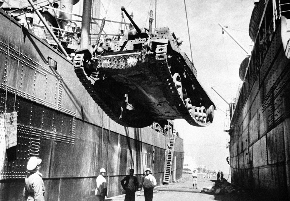

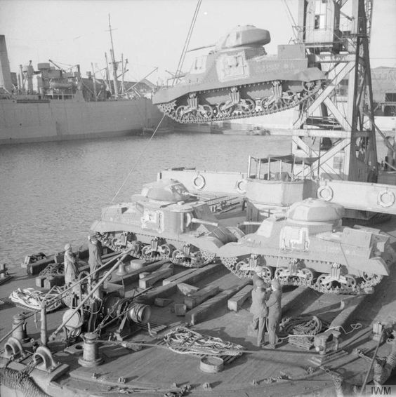

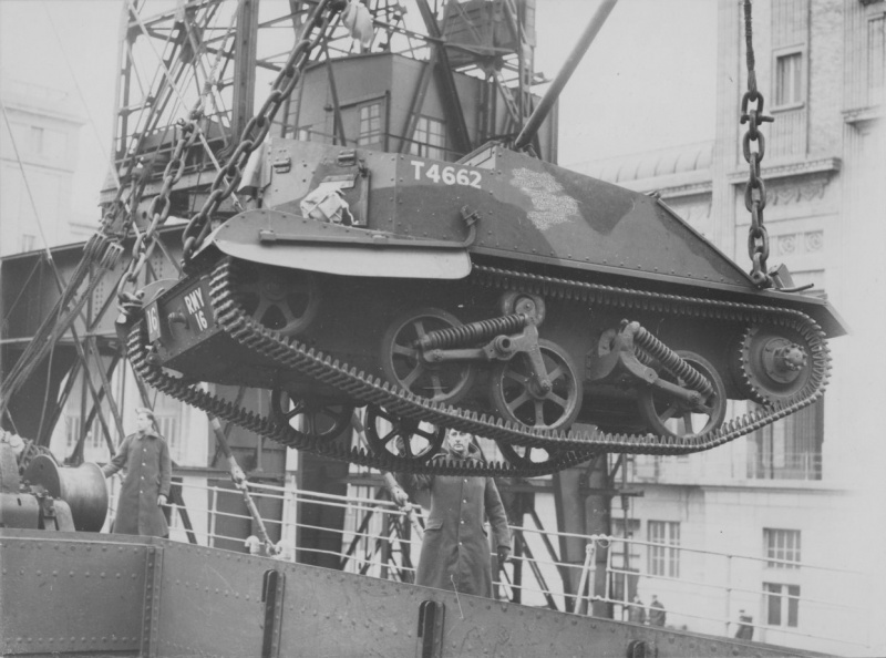

Jag råkade ha Broncos A13 Cruiser tank i stashen och tänkte göra något kul utifrån denna. Jag har alltid varit svag för britternas ljus/mörkgröna kamouflage från tiden och ville ha en ursäkt att bygga en med den målningen. Tanken är att försöka göra ett dio med landsättningen av 1st Armoured Division i Cherbourg i Maj/Juni 1940 som förebild (britterna landsatte nya trupper däribland 1st Armoured Division och 51st Highland Division samtidigt som man evakuerade ursprungliga BEF från Dunkirk).
Planen är ett dio i ungefär A4-format där kranen lastar av en A13 från ett fartyg. Fartyget begränsas till en wedgie i ett hörn för att hålla storleken inom rimliga gränser. Jag har inte riktigt bestämt mig för vilka figurer jag ska ha, men en kranförare blir det givetvis.
Blir lite spännande - kranen måste ju ha lite hållfasthet om den ska hålla för en stridsvagn hängades i luften.
Lite av bilder jag har som inspiration:

Kul bygge och jag gillar idén, Men jag är väldigt säker att den där blåa kranen du har som förebild inte tar mer än 1-1.5 ton i lyftkapacitet. Att hänga en tank under kommer inte vara speciellt trovärdigt eller se proportionellt ut.

Nja, det är den övre kranen som är egentliga förebilden och jag kommer dimensionera bomen efter den. Det bör vara den typen som användes i verkligheten.
Undre bilden är mest för att ha ett underlag till själva hytten.
