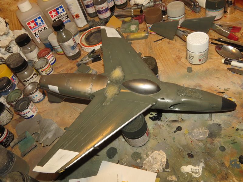

Maskade å målade dom svarta partierna som nosen och fentoppen.
Nosen fick också sin behandling med salt varpå mörkgrå sprejades i några omgångar.
Sen avmaskades undersidan
Färgsläppen bakom luftbromsarna har finjusterats för att försöka få det se lite mer trovärdigt ut.
Efter det var det dags för övningsmärkningar i form av vita fält på bakkropp och vingspetsar
Sen maskades å målades alla vingframkanter. Först med blank svart sen alclad white aluminium.
Med allt avmaskat blev resultat detta..
Men...AAAARRRRGHHH.... #@&$§* :x ett ofrivilligt färgsläpp från typ den sista tejpbiten som togs bort... :cry: :evil:
Ja, ja, bara bita i det sura äpplet å se om det går att rädda situationen...
/Johan

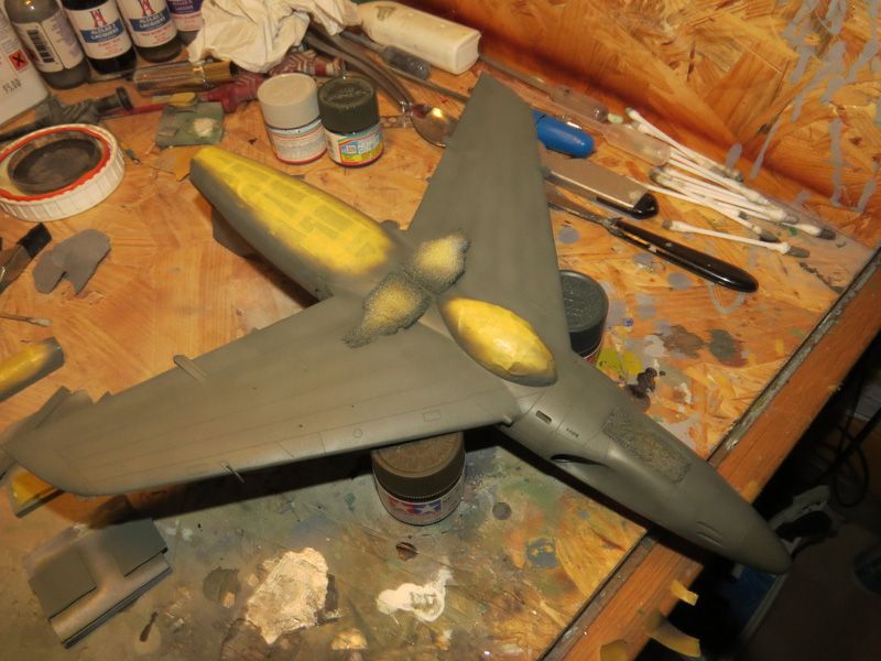

Har lyckats rädda upp situationen med färgsläppet.
Först slipades området för att få bort färgskarvar, sen primer på det i två omgångar
Som följdes av den ovädrade grundfärgen
Som sen vädrades som resten av flygplanet...som om inget hade hänt :mrgreen: ...(med en liten nyansskillnad dock)
Maskningen på tanken avlägsnad (utan några missöden)
Tanken fick sig en liten bättringsmålning, bl.a. den främsta mörkare plåten.
Nu ser det ut så här
