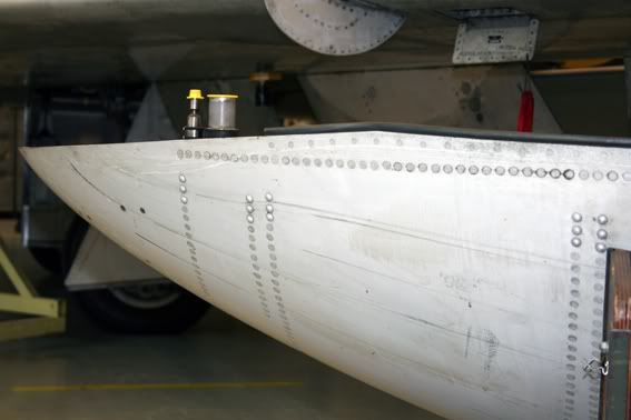

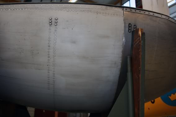

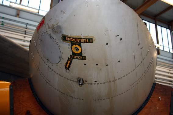

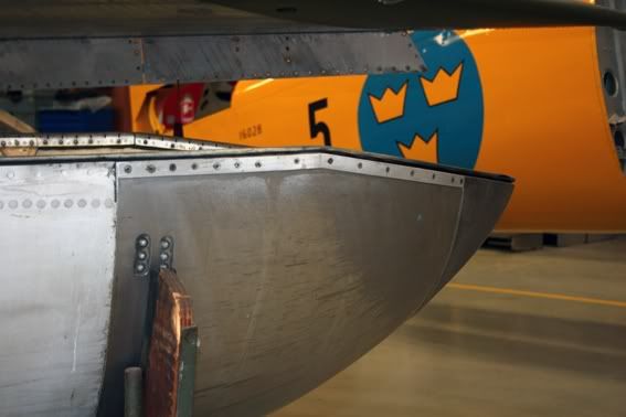

Fick detta svar från Henrik Bergman på IPMS Göteborg
korta svaret är att det sitter samma tankar på både A 32 å J 32
/Johan
Kan var intressant info för fler som bygger LansenHär har du svaret
Framkanten på tanken har en extra plåt ovanpå den rostfria plåten, som ligger framför aluminiumplåten.
Observera vinkeln på ovansidan av tanken, i fram- och bakkant.
Samma tankar användes även på J 32B.
/Johan
