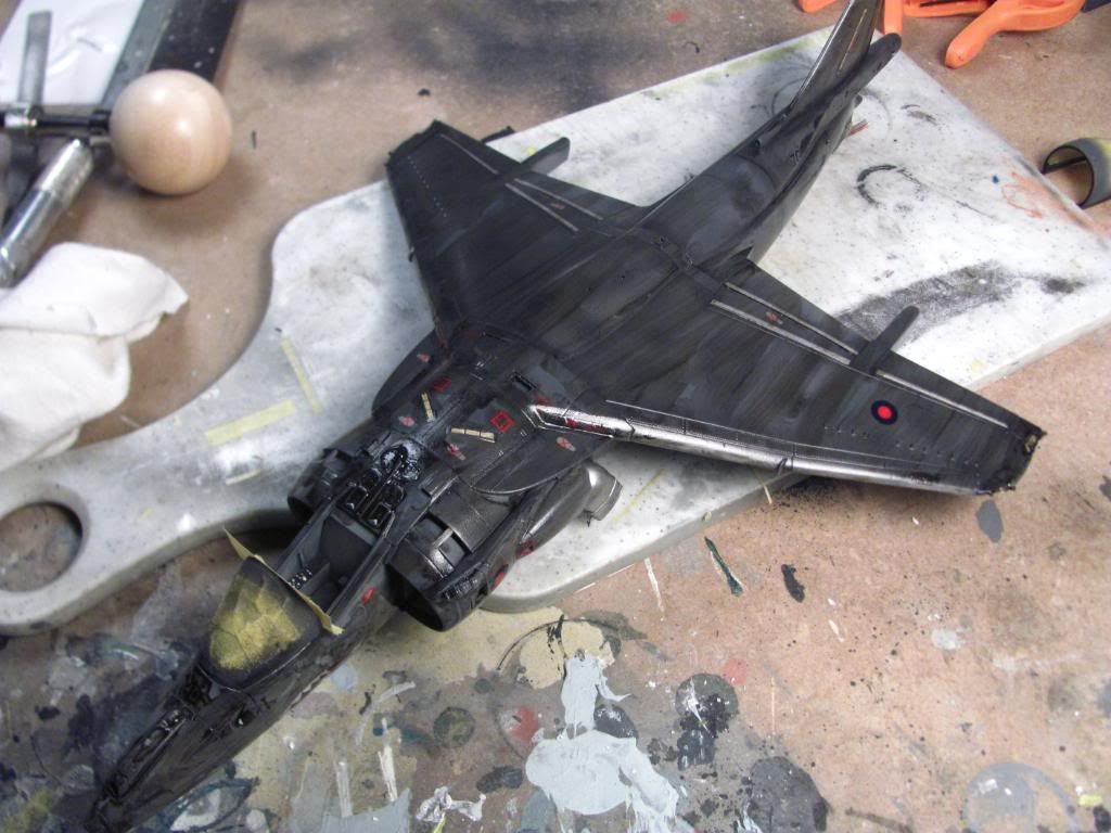

Hur man övervädrar en flygmaskin

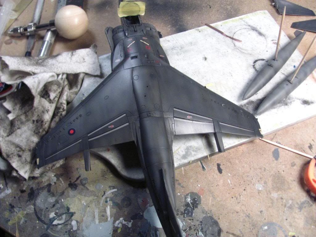

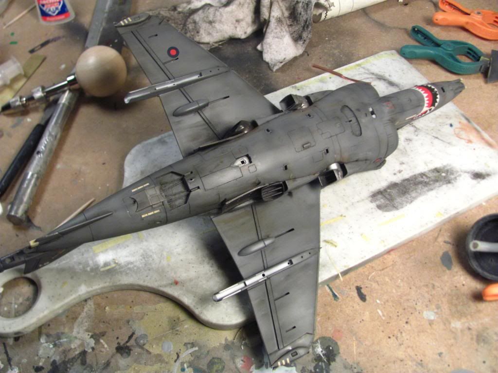

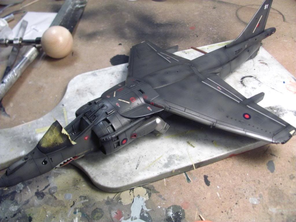

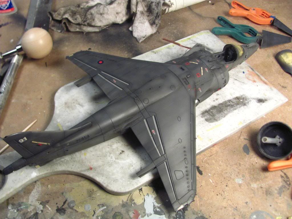

JAg börjar med en tunn wash som jag plaskar på med en brad pensel, den ska krypa ner i panellinjer och andra skrymslen och vrån, dessutom ska det fungera som ett filter som jämnar ut målningarbetet under.
Washen stannar på tills den är något så när torr...
sedan torkar jag av den i vindriktingen (i.e framifrån och bak) med en bit bomullstyg.

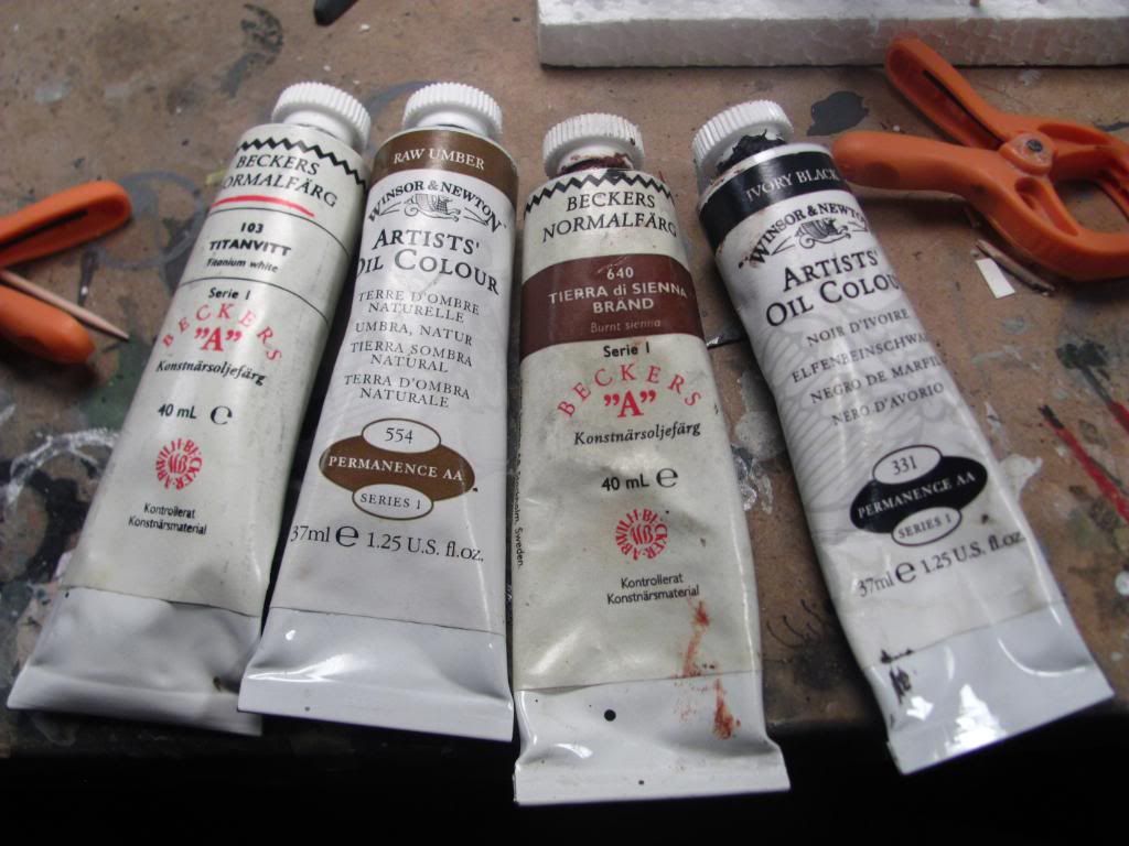

Sedan lite regn streaks...för detta använder jag dessa oljefärgerna
Duttar lite från varje tub på en improviserad palett.

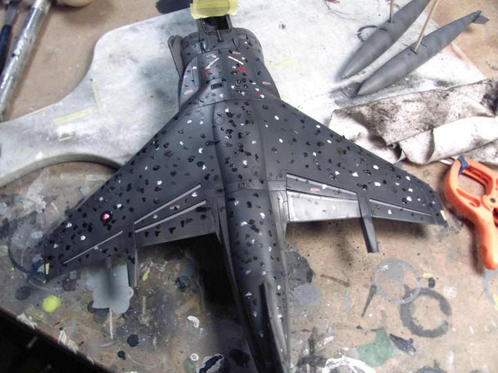

Sedan doppar jag bara en pensel i lacknafta och doppar i oljefärgerna, sedan duttar jag massa pricakr över hela ytan..hehe ser kul ut

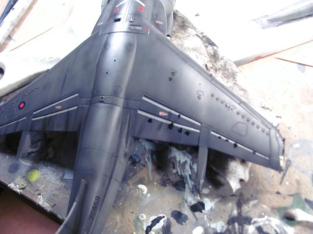

Sedan torkar jag av i regn riktningen...alltså ovansidan och undersidan torkas framifrpån och bal medans sidorna torkas rakt ner.
Jag torkar av så mycket det går, ingen thinner används.
Sedan är det dags för allehanda skitränder
Oljespill och allmän skit och sot! NU duttar jag specifika färger på specifika platser och torkar inte bort helt och hållet...det ska bli tydliga ränder och de ska anpassas efter vad som finns runtikring..utblåsoch annat.
Lite kreativitet e br a här!
Här är vädringen klar och modellennhar mattlackats...
Allt som e kvar nu e slutmonteringen och sedan ska det fotas!

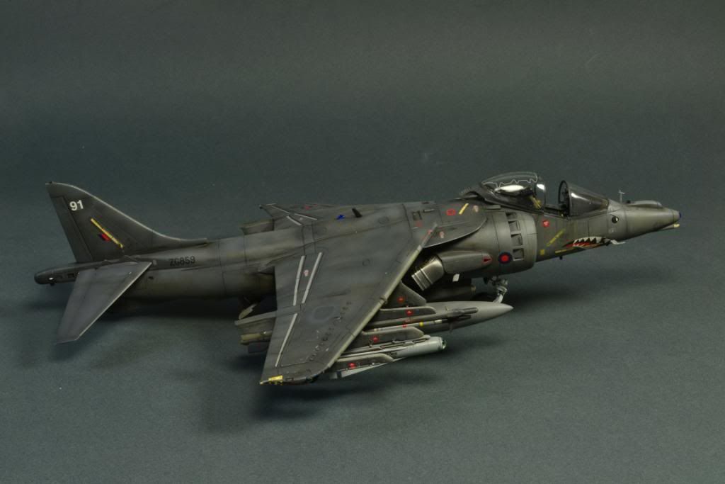

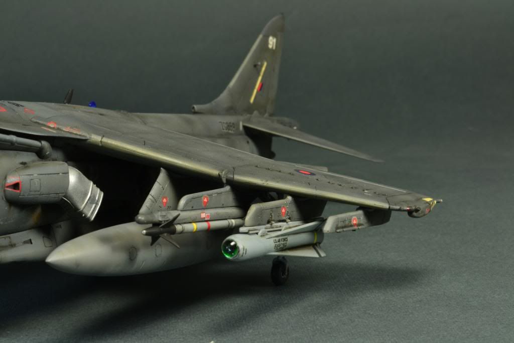

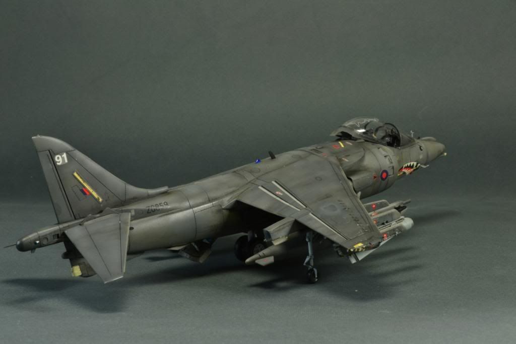

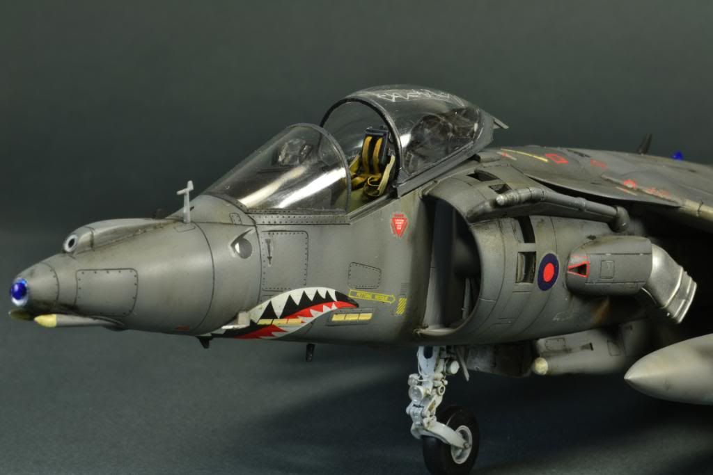

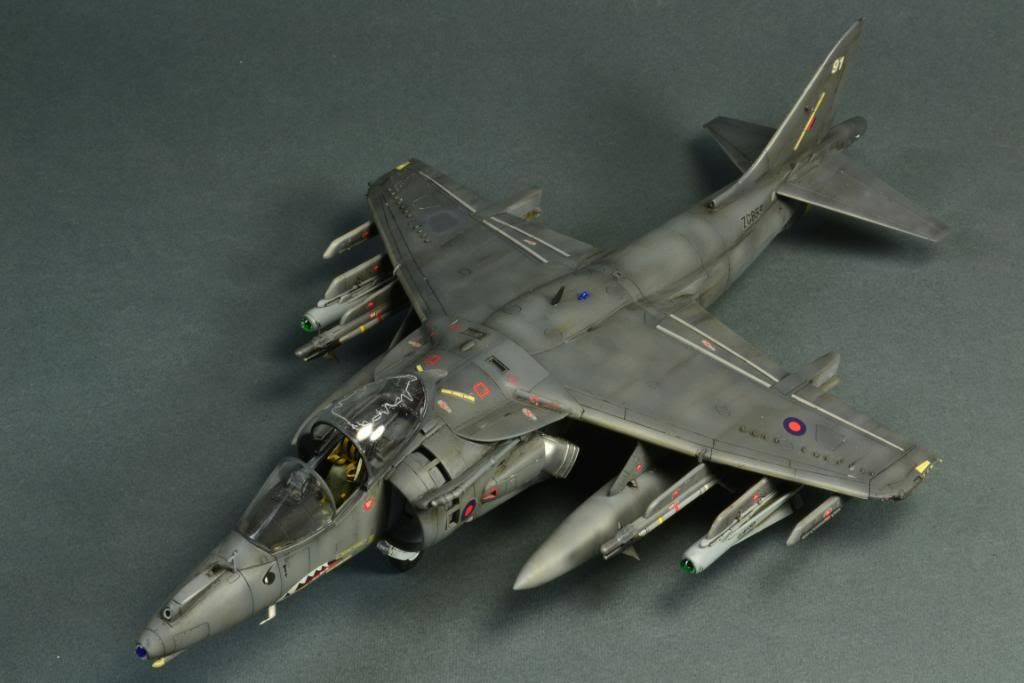

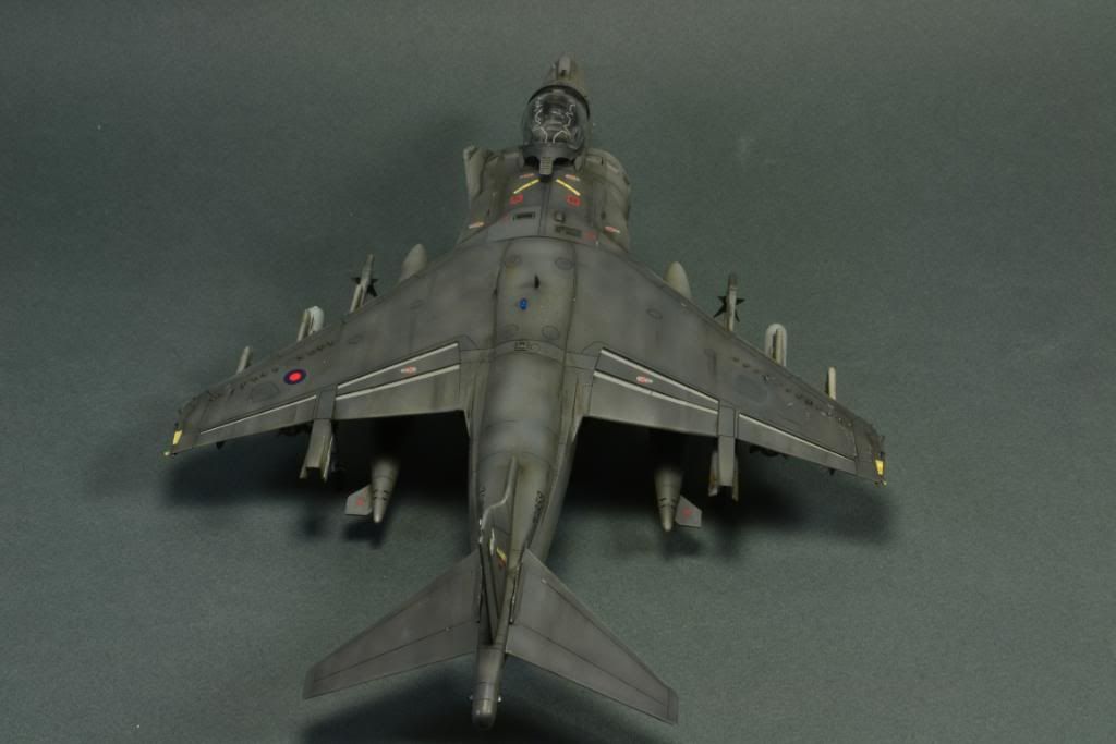

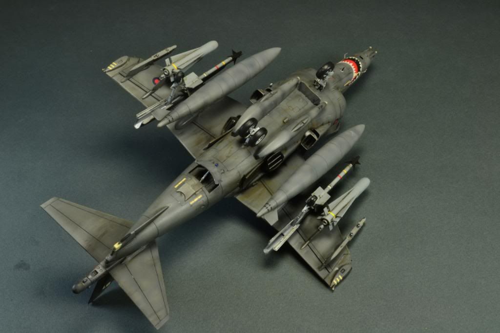

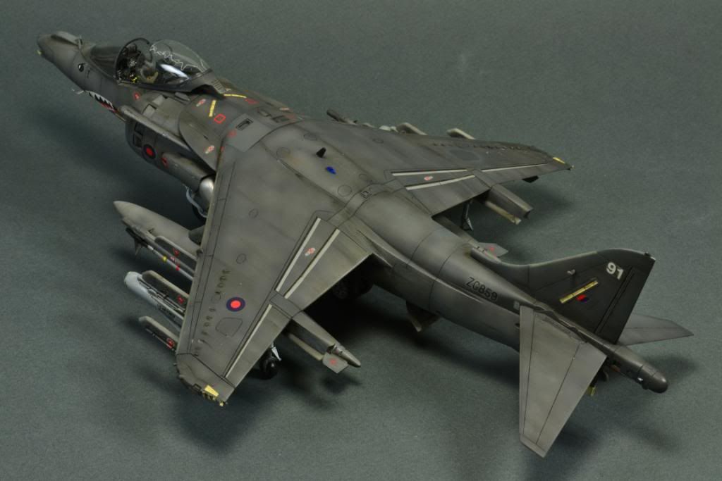

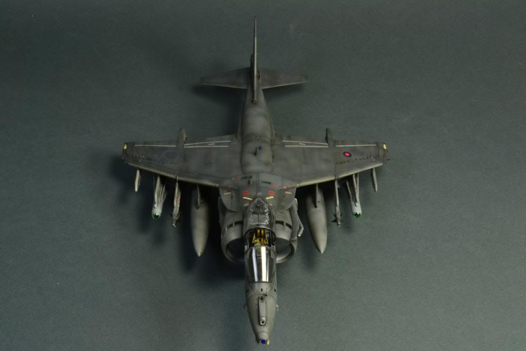

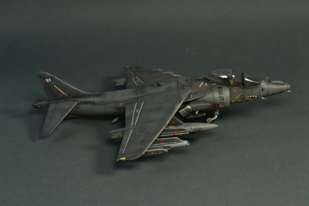

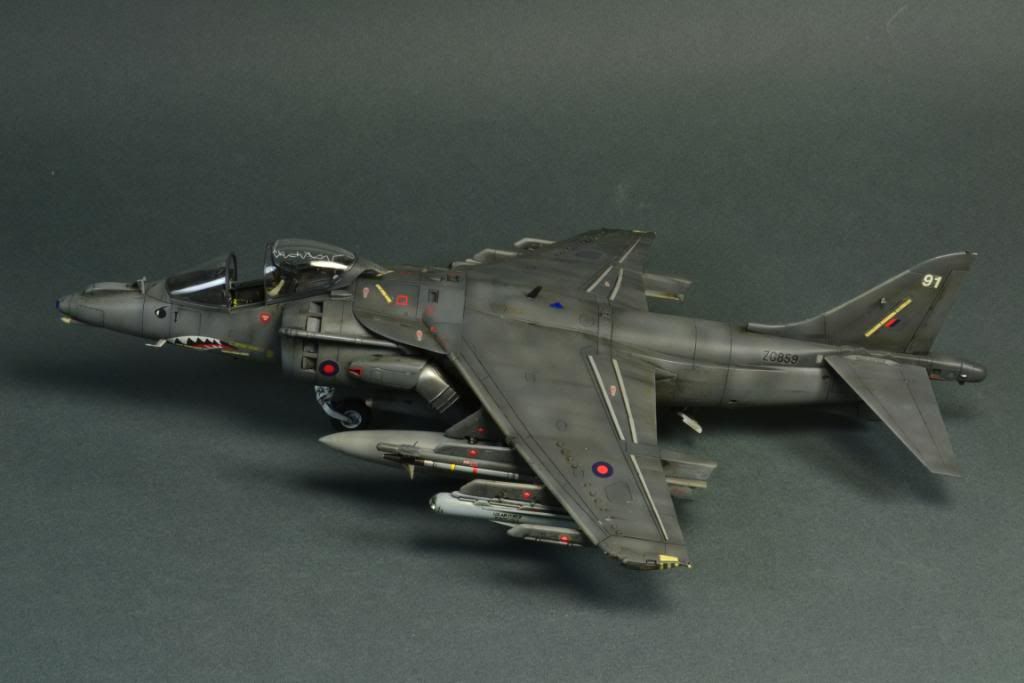

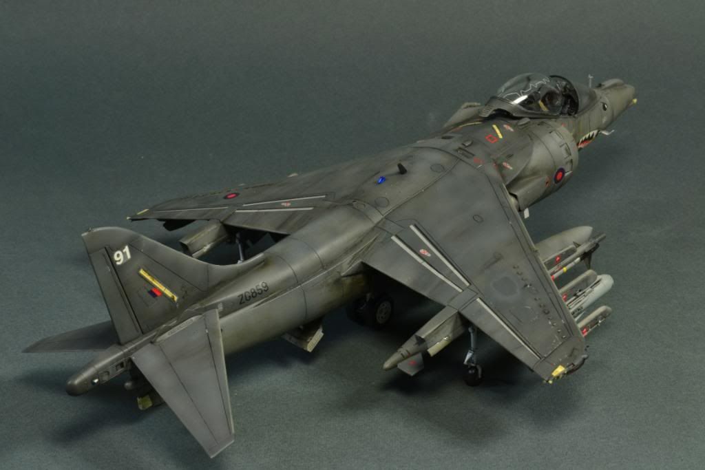

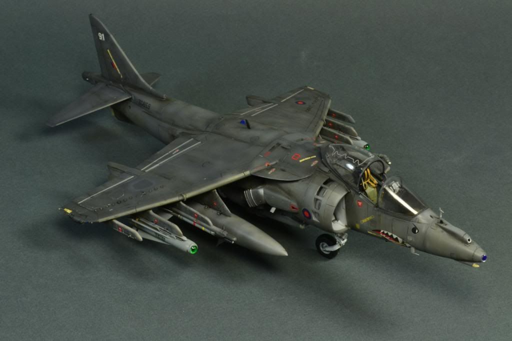

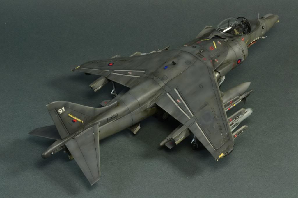

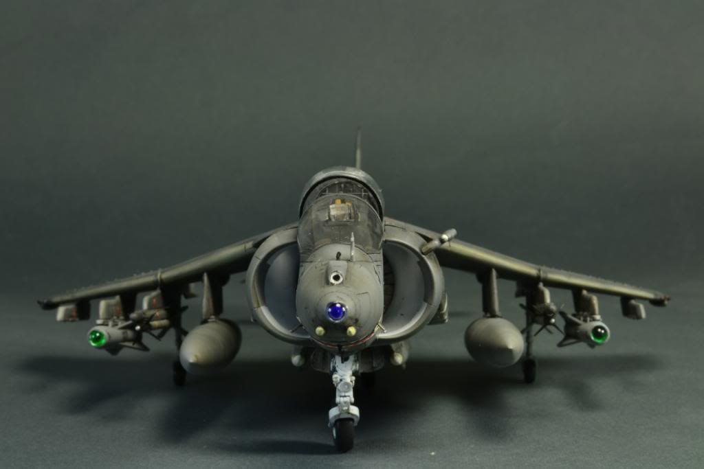

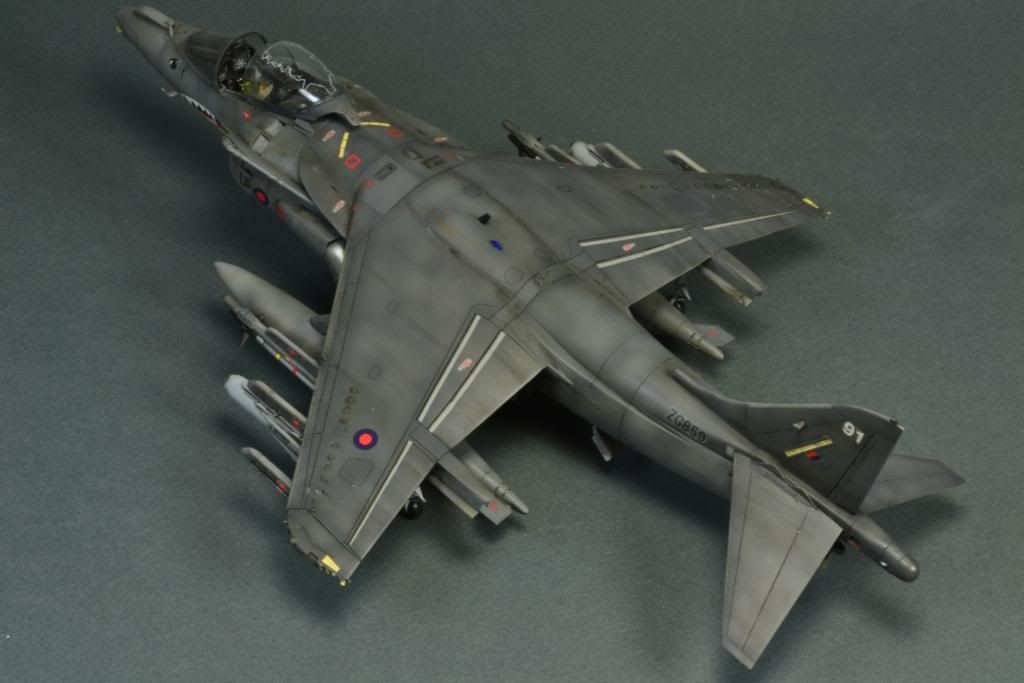

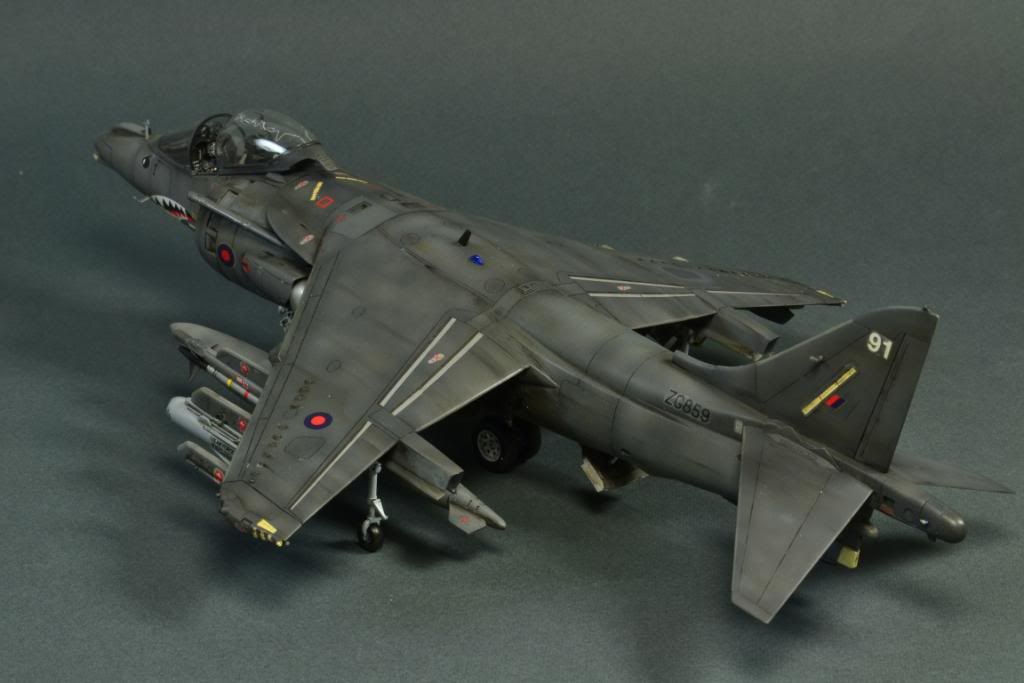

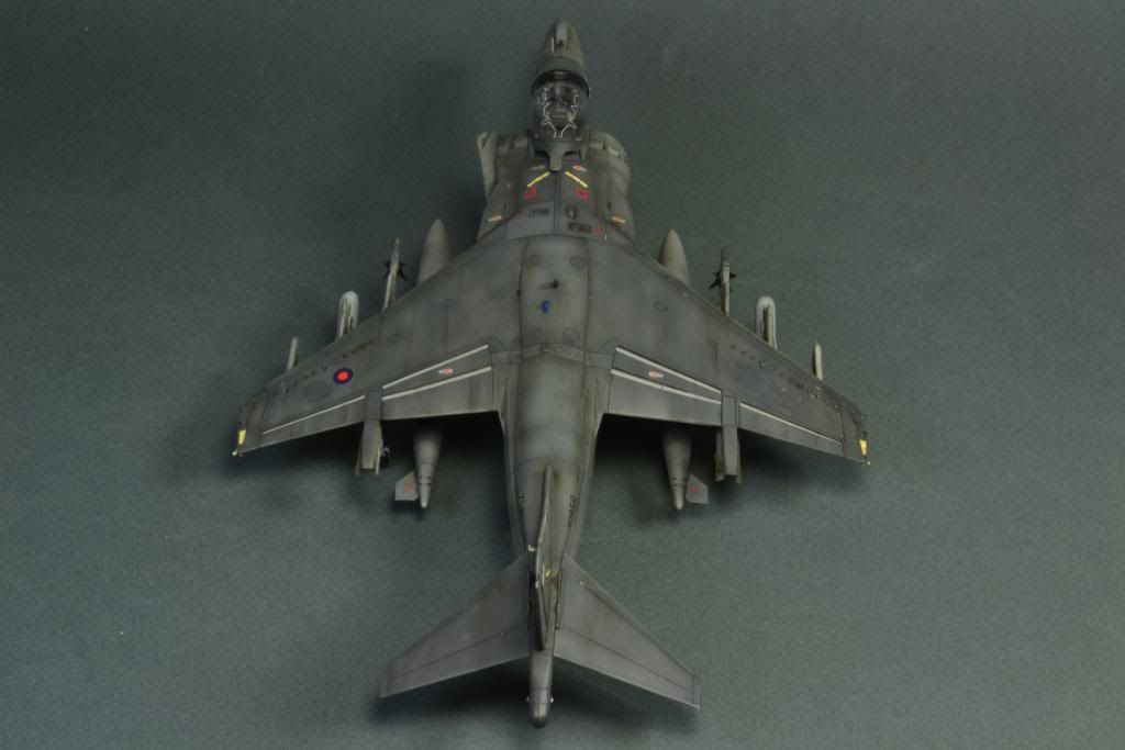

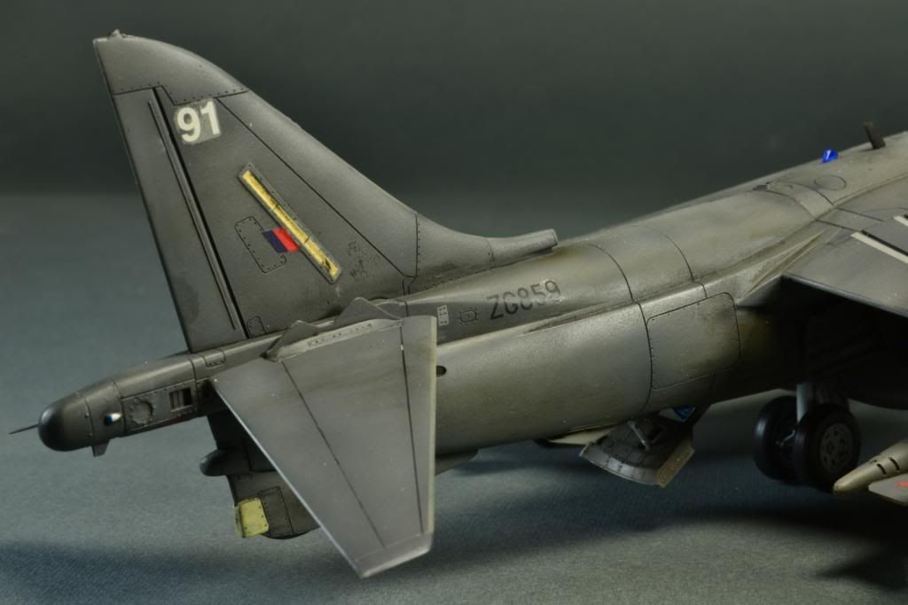

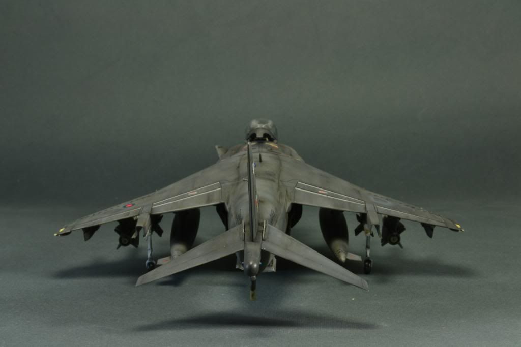

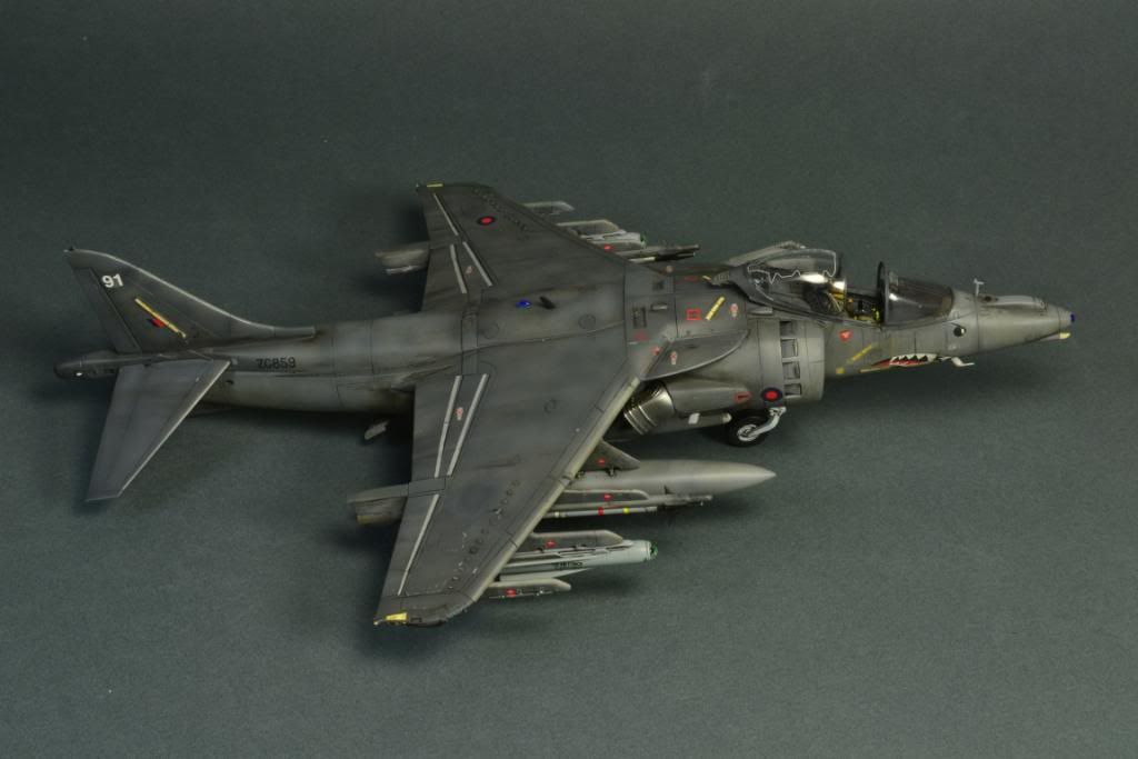

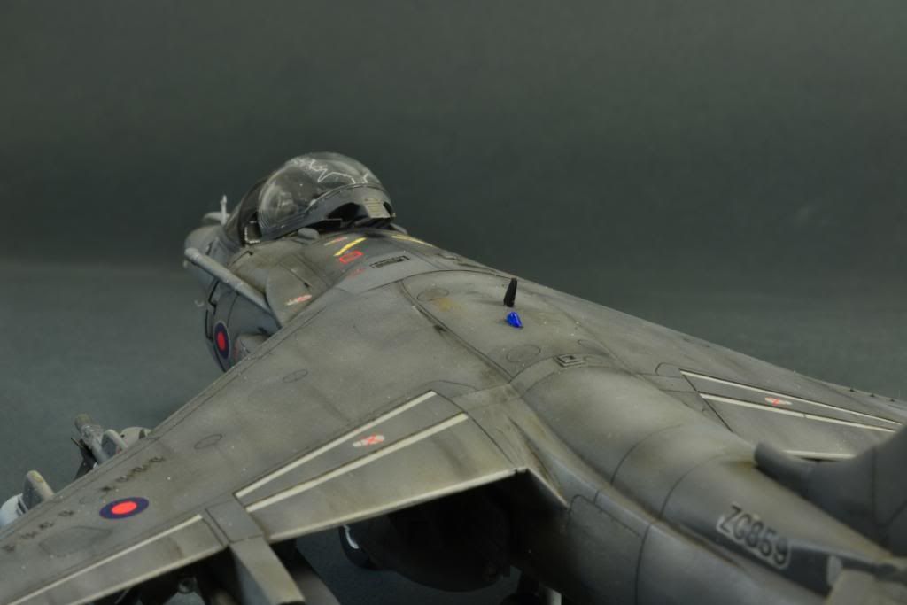

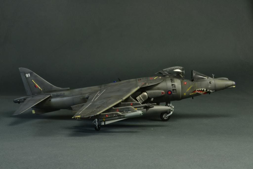

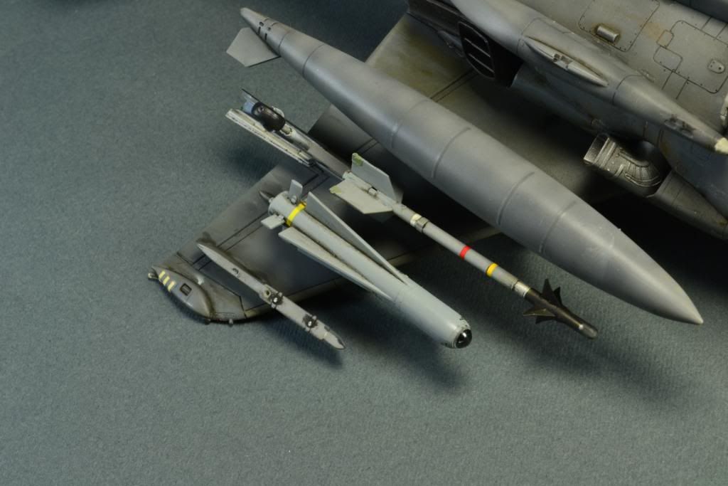

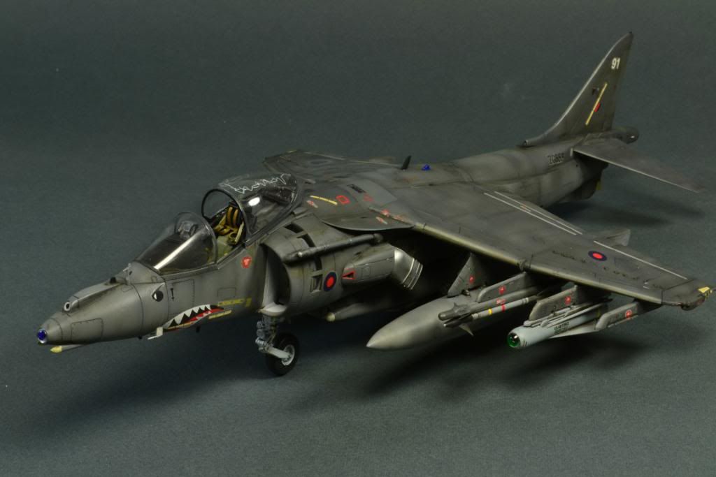

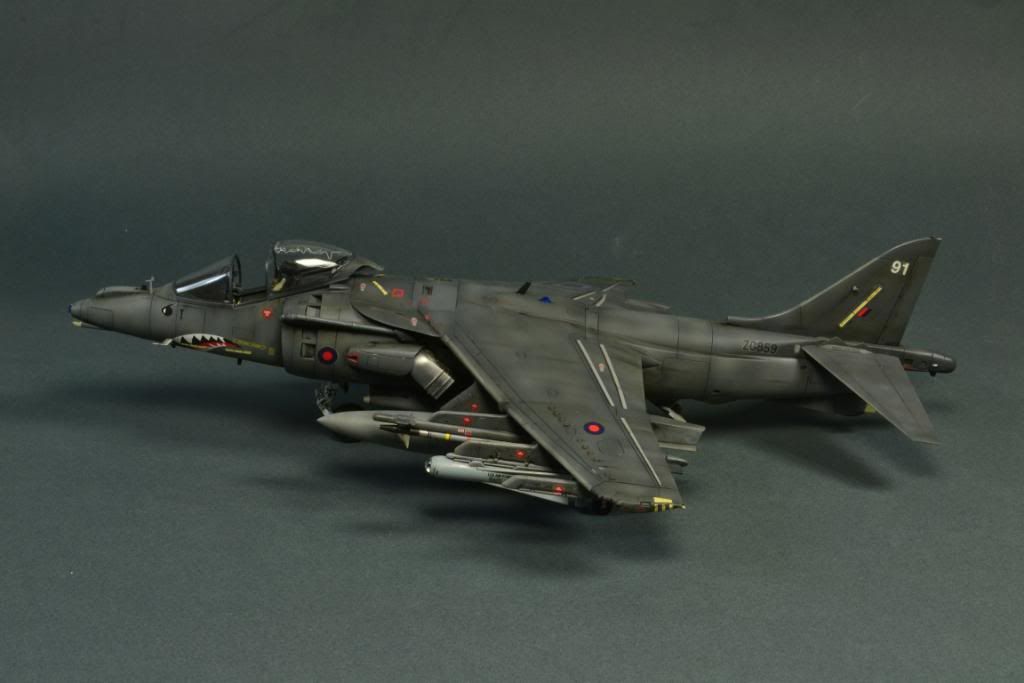

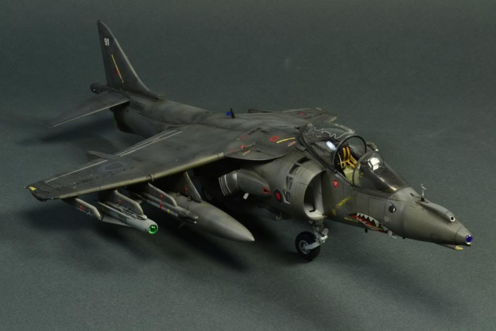

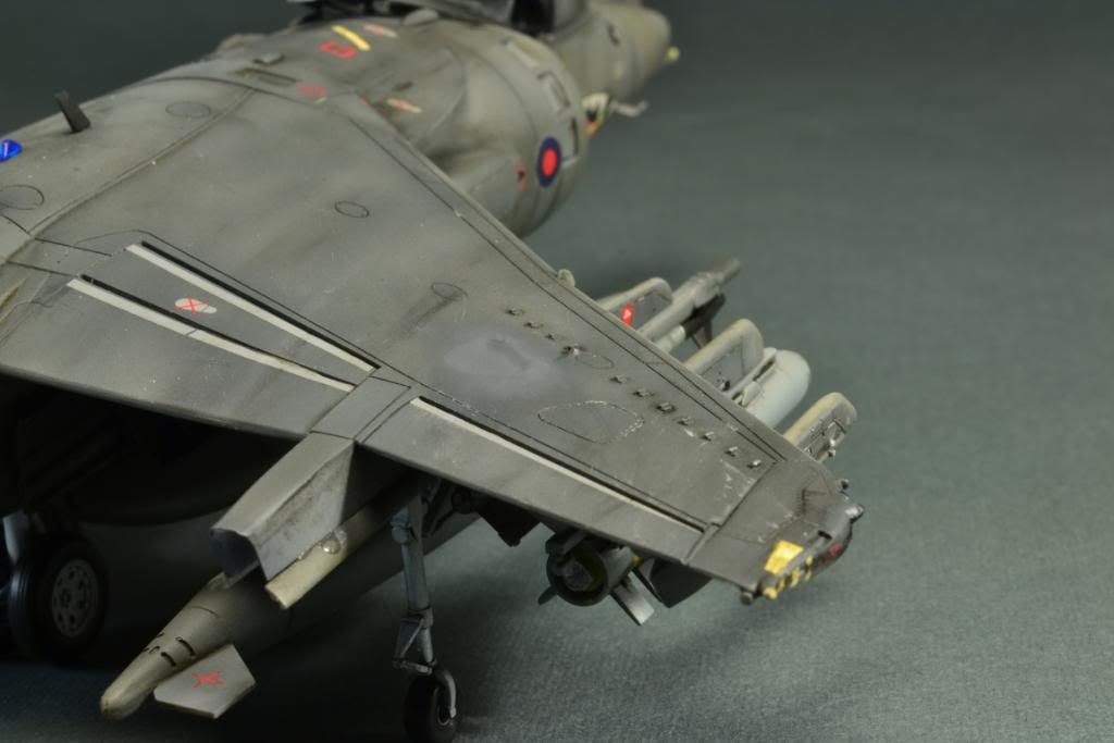

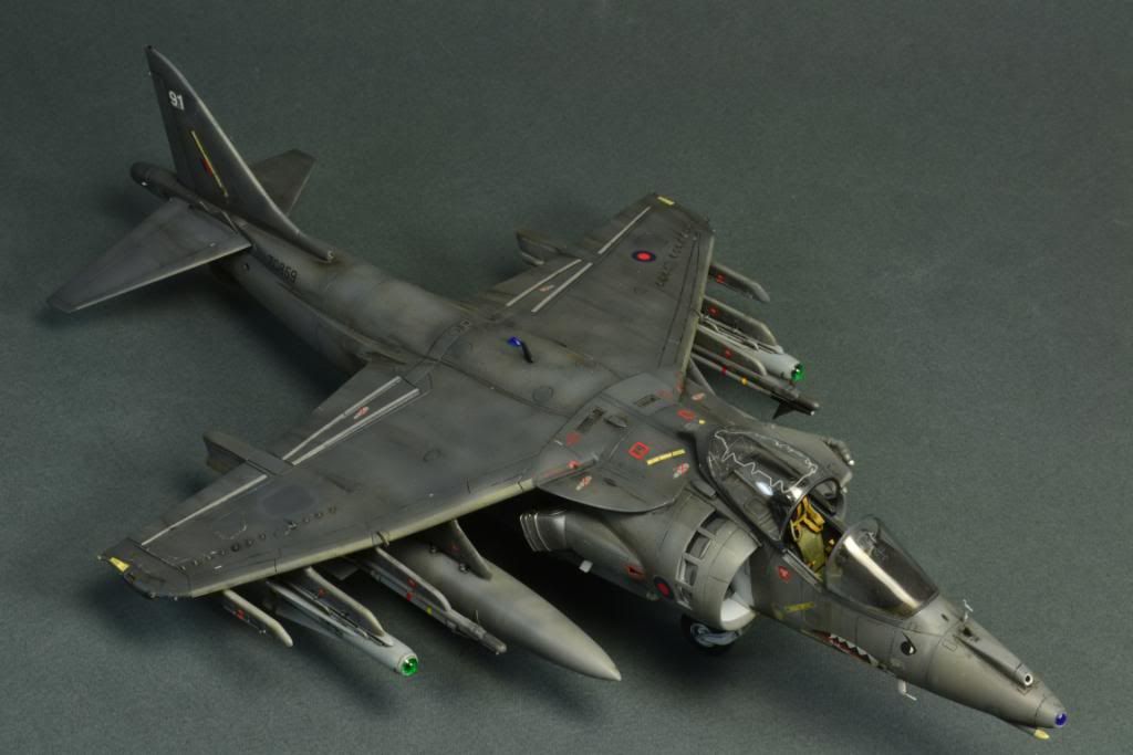

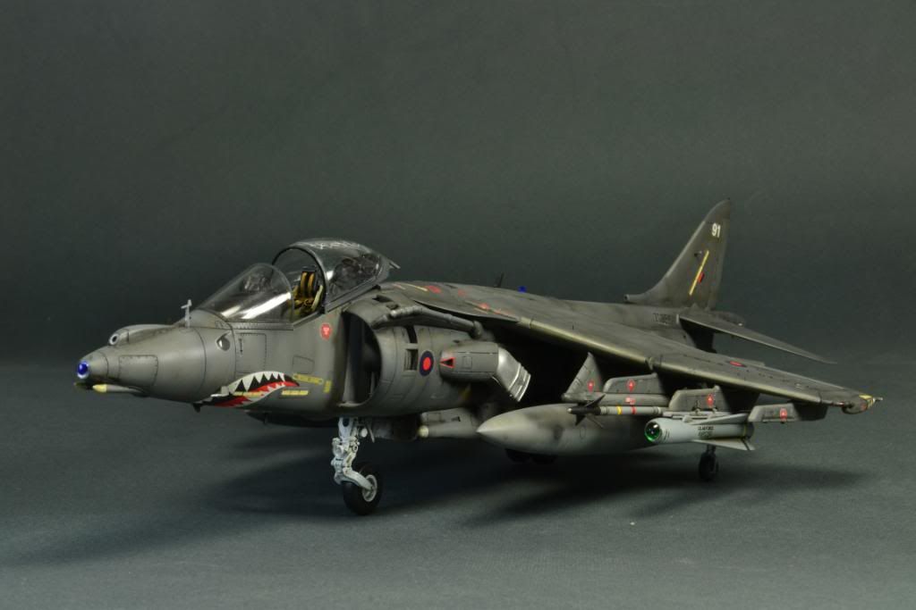

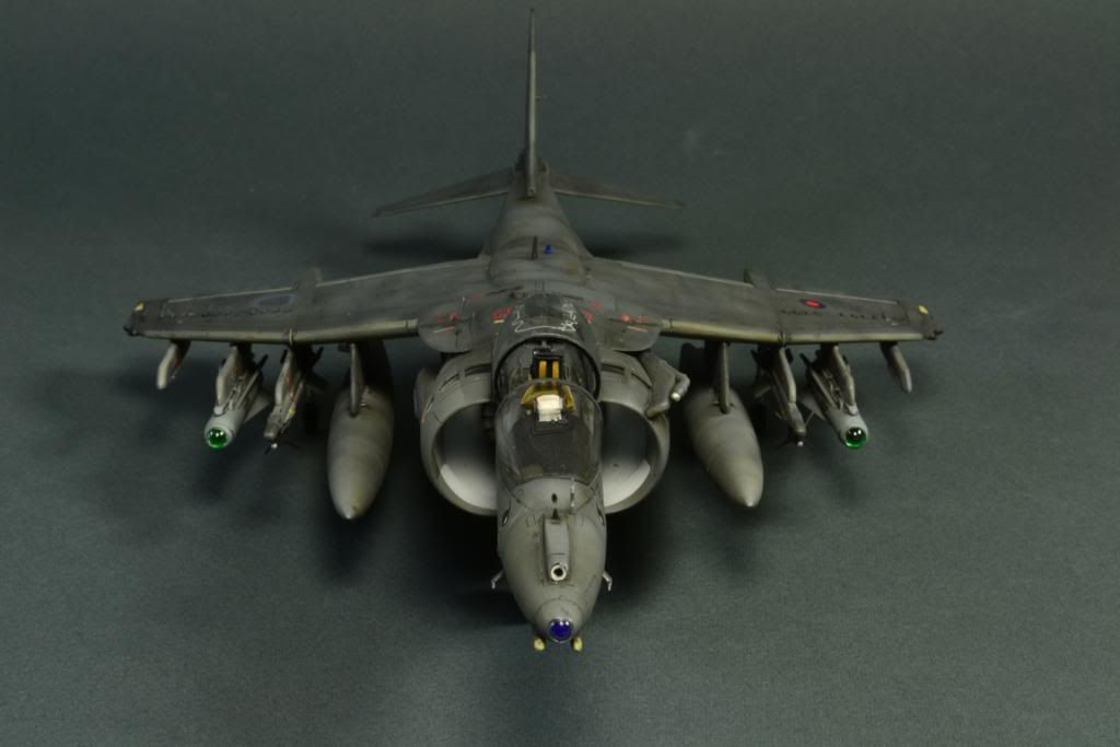

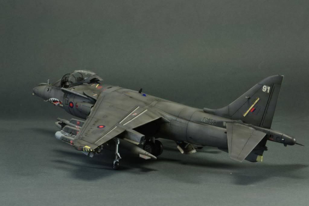

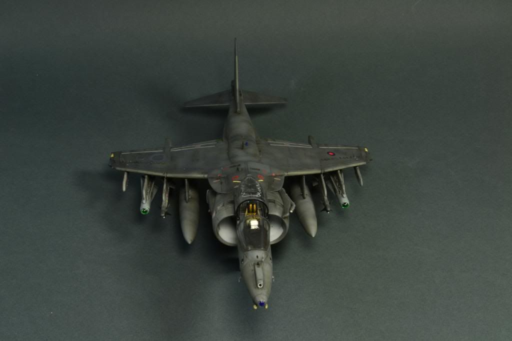

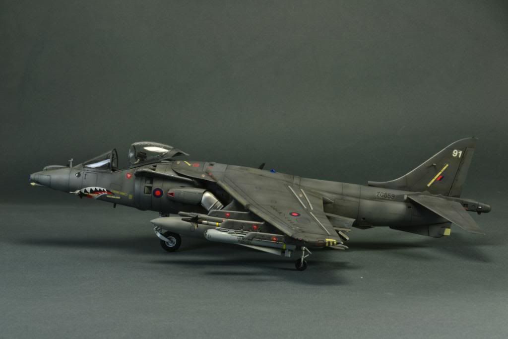

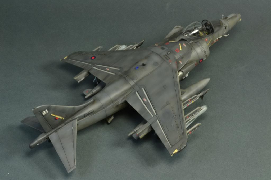

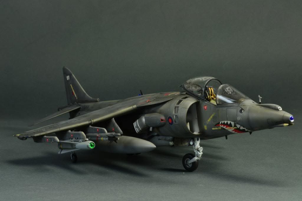

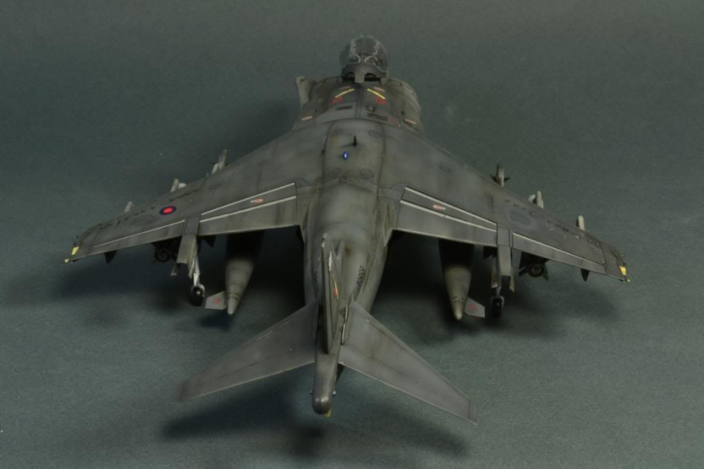

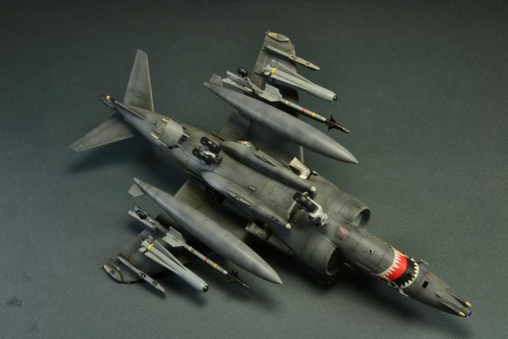

Så ja, äntligen klar!

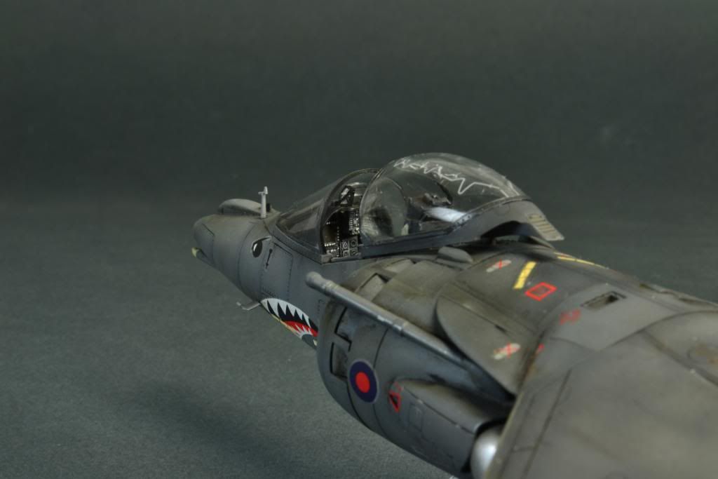

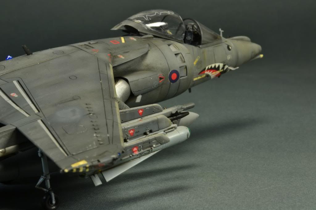

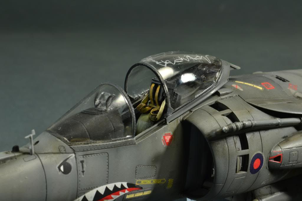

Jag hade några sista sekunden bekymmer dock... I använde dekalen för sprängsnöret i huven...ser inte fint ut
JAg provade att doppa huven i johnson en gång till men det hjälpte inte, ser fortfarande hemskt ut..lär inte bli någon prisvinnare detta
Här är bilderna.... rätt många som vanligt, akta er ni med telefon modem
Detta om detta!
JAg skulle egentligen använt en blå bakgrund till HArriern men jag hade bara den grå...så bilderna blev aningen dunkla
