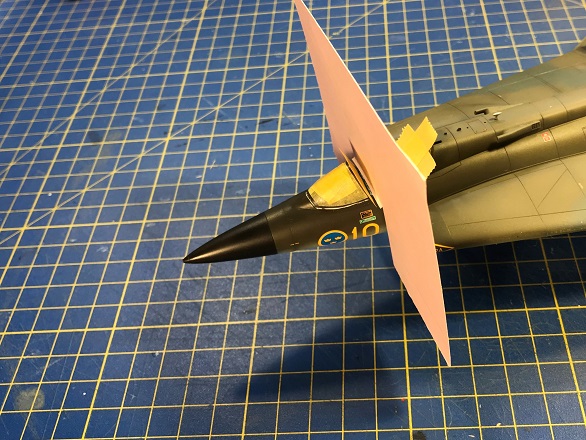

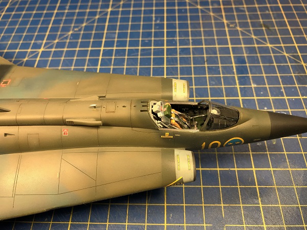

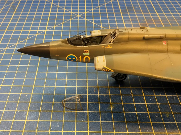

Det blev också färgdamm på insidan av huven var tvungen att ta bort den för att få bort det. Jag har börjat använda vitlim fråm Ammo Mig "Ultra Glue" för att limma klarplastdelar. Det är lite starkare än vanligt vitlim men det går att ta loss delarna om det behövs. Polerade huven, limmade fast den och penslade på vattenlösligt spackel. Jag tog bort överflödigt spackel med en fuktig tops. Maskerade och målade med mycket utspädd färg och skyddade dekalerna med en lös papperlapp medans jag sprutade. Resultatet blev riktigt bra och nu var det äntligen dags att sätta dit stolen. Anders E
Min erfarenhet av modellbygge är att om ett bygge börjar dåligt har det en tendens att fortsätta så. Det stämmer tyvärr med det här bygget helt beroende på min egen klantighet. Jag har brutit loss klaffar och sidoroder ett antal gånger när jag hanterat modellen. Tappade en skruvmejsel på den! Som tur var blev det bara ett märke i lacken som var lätt att fixa.
