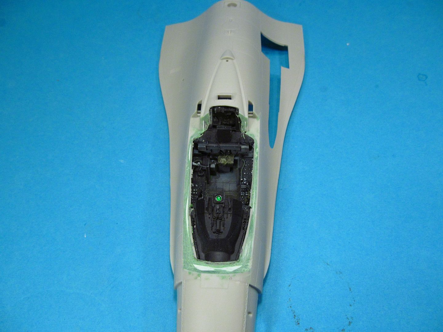

Hej Janne
Som vanligt ser det bra ut.
Dock blev jag lite undrande över ifall cockpiten verkligen ska vara så svart? Känns som det borde vara mer grått runt panelerna.
/Johan

Johan Elvin skrev:Hej Janne
/Johan
Tack Johan :D
Likt de MLU:ade så har Barak och Sufa svarta IP och sido konsoller, möjligen någon mörk mörk grå runt. Amerikanska har grått och ore MLU:ade har också grått.... såvida jag fullständigt skjutit brevid målet med referenserna.
/Johan
Tack Johan :D
Ok
Där ser man, lär sig nått nytt varje dag.
Misstänkte att du hade koll på vad du gjorde.

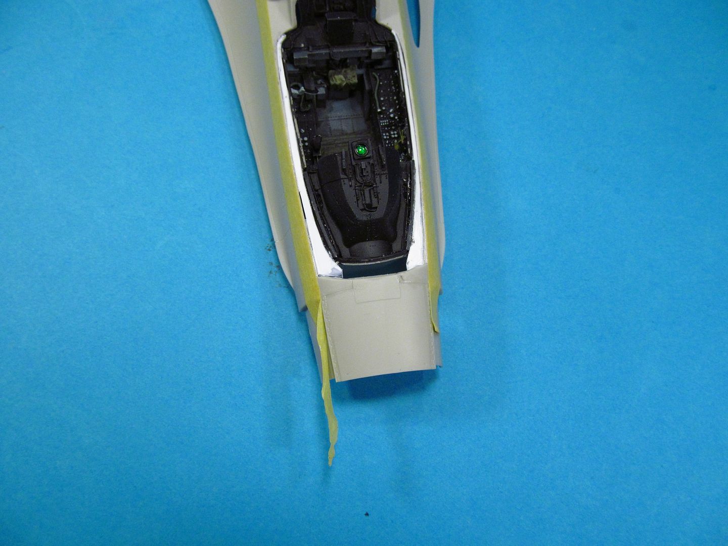

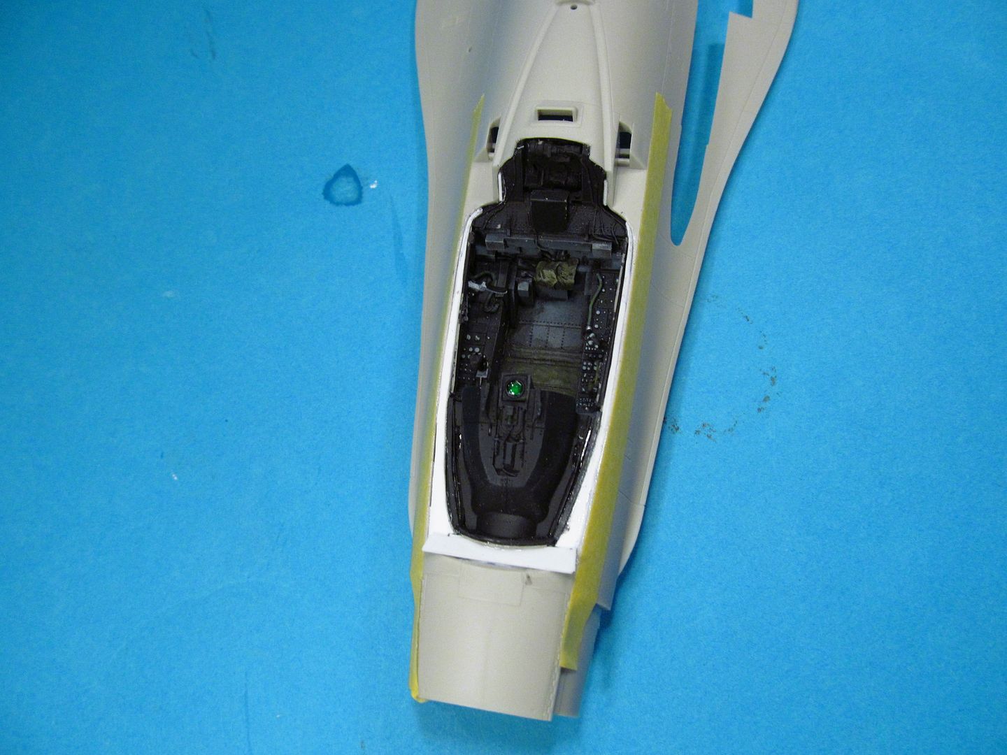

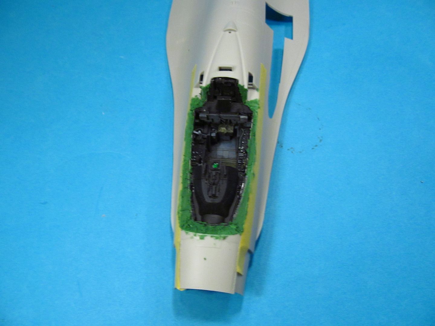

Dags att fortsätta ta itu med cockpit :P
Jag limmade på panelen framför cockpit och nu syns det tydligt hur mycket förliten den är!
Mer plasticard
På med green stuff....
Avslutade knallpallen med bakplattan
Så en torrpassning i cockpit...knallpallen passade i alla fall :P
Limma lugnt!
Re: F-16C Barak Tamiya 1/32 med godis
För LITEN? Har väl aldrig hänt med en resincockpit för? Är det något så brukar de vara för stora. Alldeles för stora!

magnusf skrev:För LITEN? Har väl aldrig hänt med en resincockpit för? Är det något så brukar de vara för stora. Alldeles för stora!
Japp, jag blev helt perplex :P
Har hellre för stort än för litet :)

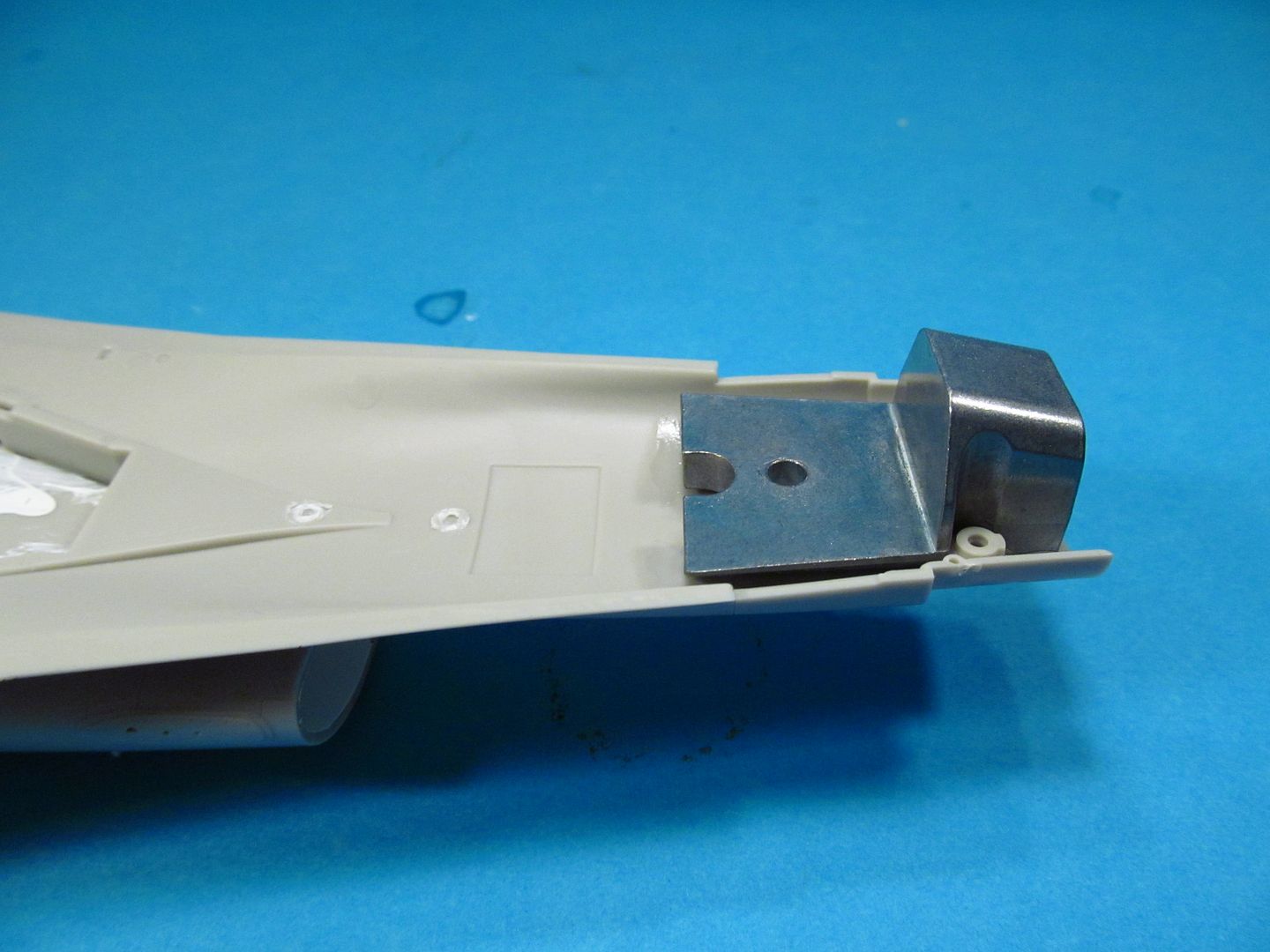

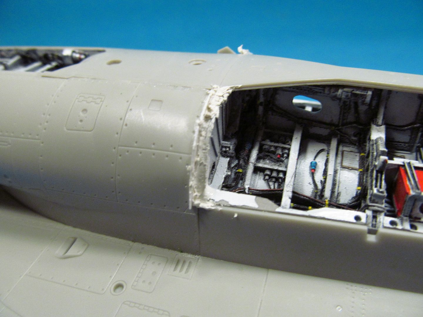

Dagens arbete...
Slängde in lite plasticard i hjulbrunnarna...
Limmade in nosvikten
Spacklade hjulbrunnarna...

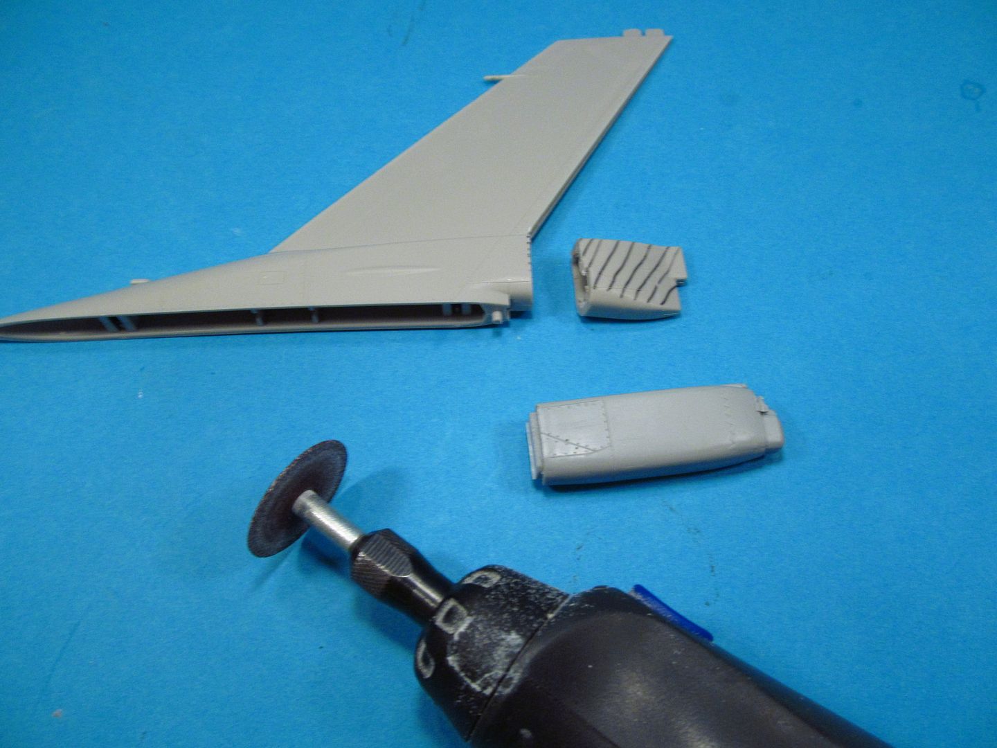

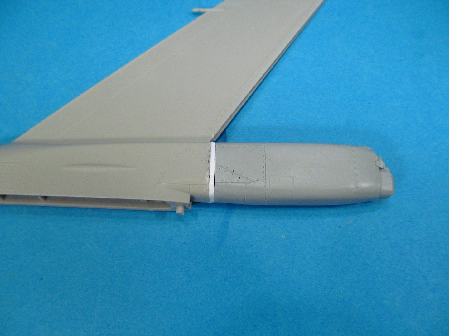

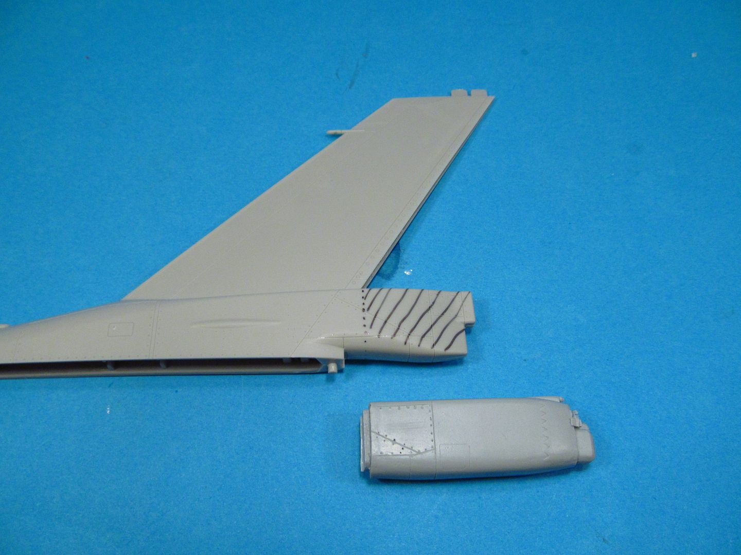

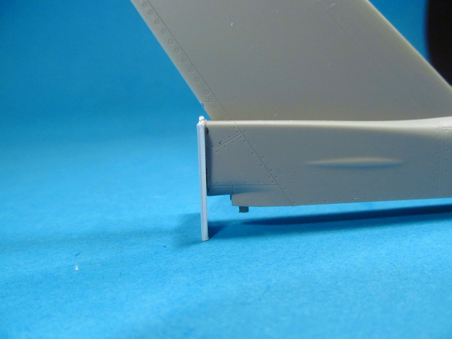

Kände för att göra något annat så jag limade ihop fenan och markerade var den skulle av så förlängningen kunde limmas på.
Dremeln togs fram och fixade biffen, snabbt effektivt och skonsamt.
KApade liiiite för mycket så jag fick limma på lite plasticard :P
Så på med resinet...känns bra!
Sedan började jag det ändlösa och pilliga slipandet runt cockpit....ska plaska på lite mer spackel här och där.
Visst blir man nöjd med sig själv när man sågar något för kort :-) ?
