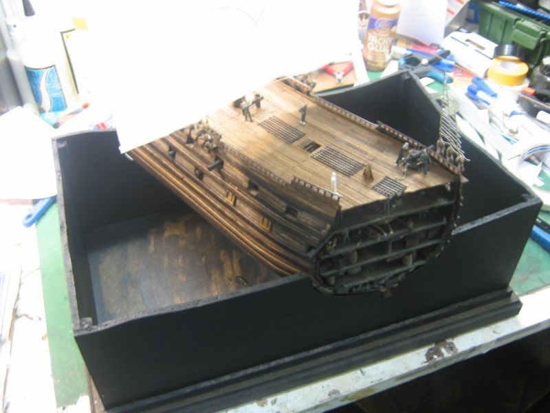

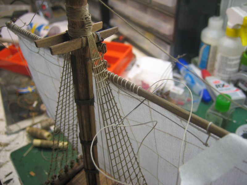

Hej,

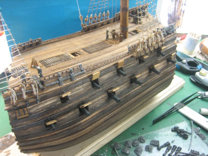

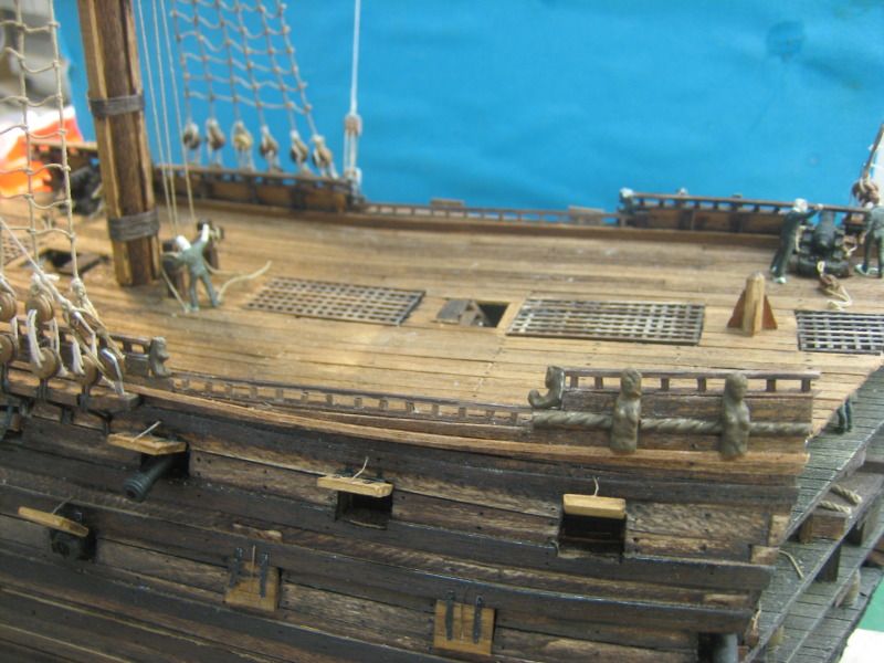

intensiva byggkvällar nu. Fortsatt detaljering av skrovet samt mycket arbete med riggen.

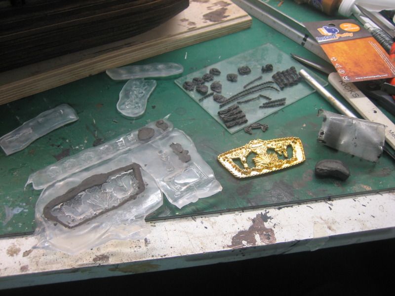

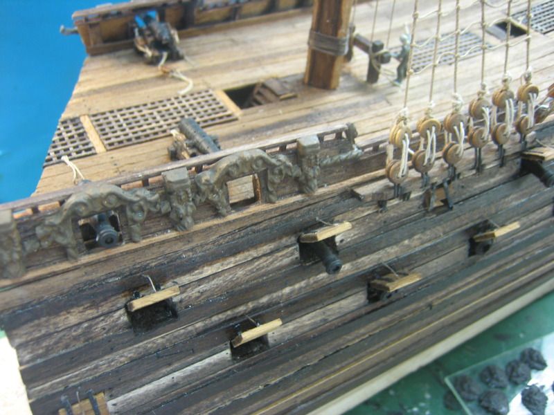

Nu med skulpturer et c. Dessa är tillverkade utifrån mässingsoriginal m h a Instamold och Snabbepoxi. Ett fantastiskt sätt att reproducera föremål med platt baksida. (tack Janne Nilsson för tips om vart det gick köpa).
På en kväll, 2 h, så gjorde jag formar samt producerade ett 100-tal avgjutningar som jag sedan kombinerat fritt.
Riggen rör sig sakta men säkert framåt. Någon som vill ha syjunta hos mig?

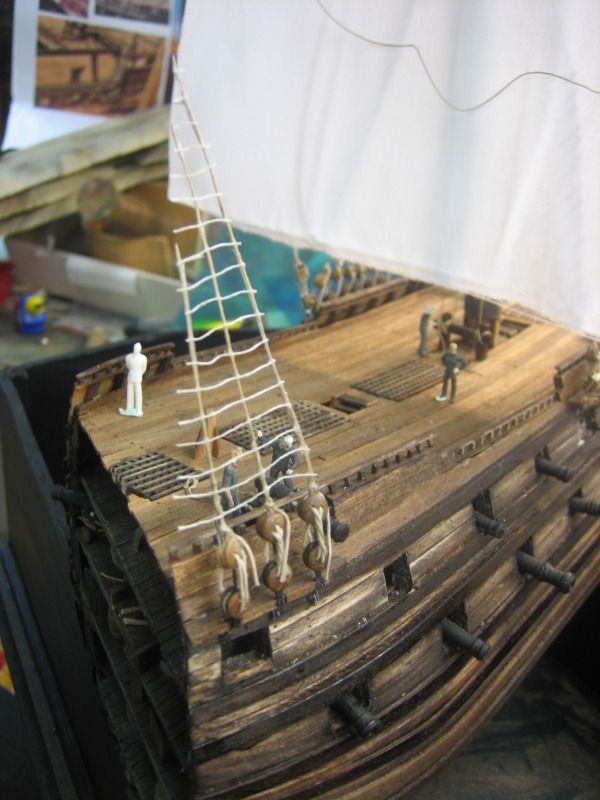

Bilder på del av riggen till förmasten som "hänger" i luften. Blir fler sådana frihängande tampar på detta bygge.
Dioramabasen innan plasticardvattnet kommer på.
Skeppet är fortfarande omålat.
Kommentarer?
Jonas

Detta ser ut att bli ruggigt fint! Har inget direkt konstruktivt att komma med för tillfället.
Blir det bara PC-vatten eller något annat också?
Jag är också lite intresserad av om du har några ritningar eller dyl på hur en rep o talja hissanordning kan se ut/fungera? Borde ju ha varit vanligt då. Jag har letat lite men inte hittat något vettigt.

Blir sk*tsnyggt! Glöm bara inte att vaxa trådarna så att luddet försvinner.

Instant Mold is the shit!

MiniStuff skrev:Detta ser ut att bli ruggigt fint! Har inget direkt konstruktivt att komma med för tillfället.
/Markus
Det blir Platiscardvatten ja. Arket är redan målat. Håller som bäst på att försöka få det på plats. Frugan är skeptisk dock. "Vad är det svarta under båten. Har den gått på grund?" "Det skall illustrera vatten och är svart för att få tittaren att fokusera på skeppet, säger jag. OM det är vatten borde det se ut som vatten, svarar hon. Touche tänker jag. hmmmmm"
Jag har lite ritningar på riggen från Victory som jag kan scanna delar av. Mest har jag snott från bilder på Vasa dock.
Jonas

Sten Ekedahl skrev:Blir sk*tsnyggt! Glöm bara inte att vaxa trådarna så att luddet försvinner.
Vaxa trådarna. Och det säger du nu. :-)
Bra idé. Det skall jag göra. Vad använder man för vax till det?
Jonas

Janne Nilsson skrev:Instant Mold is the shit!
Janne Nilsson
Ja, det är det faktiskt. Otroligt imponerande avgjutningar det gick göra. Önskade bara jag beställde 1 kg av deras InstaClay också.
Tack igen för tipset.
Jonas
Bivax, eller ett ljus kan fungera också. Ett knep kan vara att dra snöret igenom vaxbiten och sedan över en varm lampa eller liknande för att få ned vaxet lite i tråden, det ser det inte ut som att vaxet lagt sig i ett tjockt lager utanpå då. Har vax någonstans... ska kolla.
