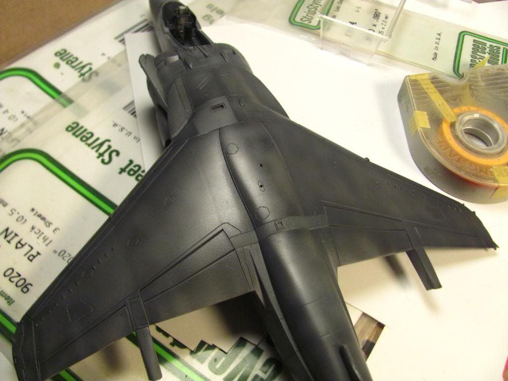

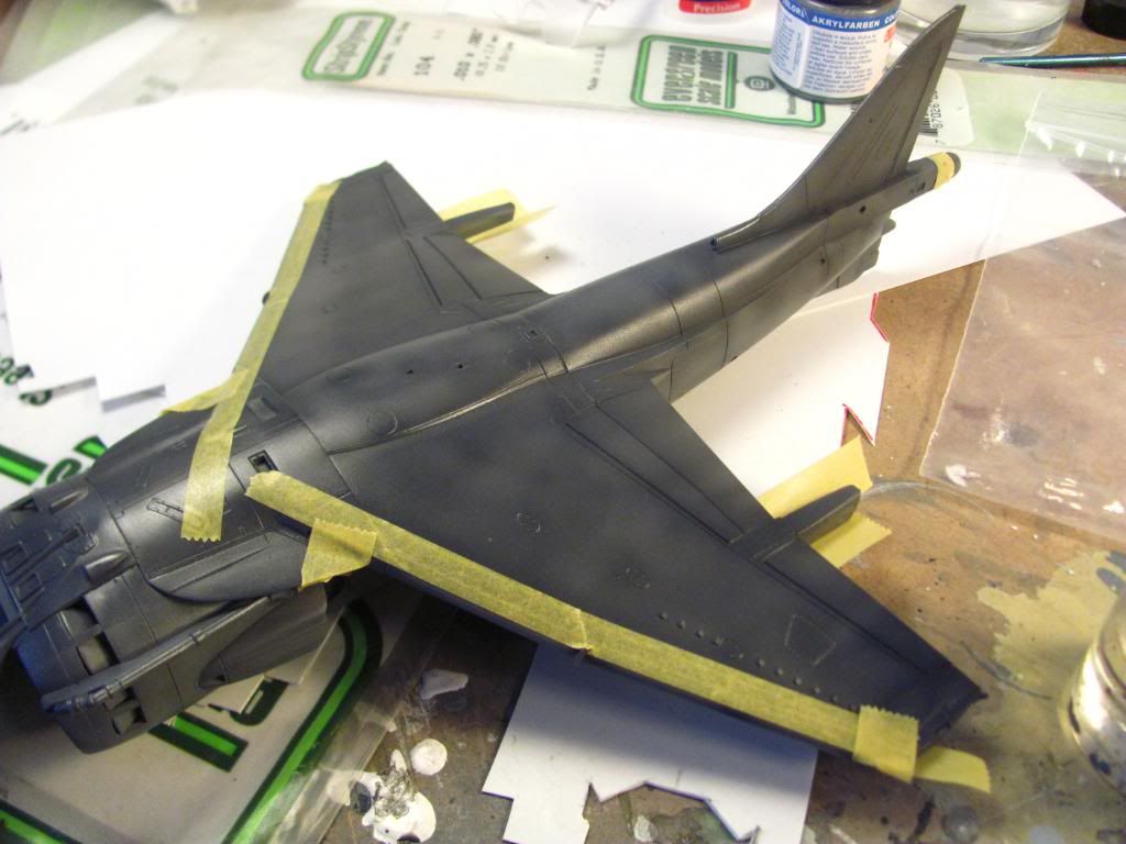

Då har kroppen blivit klarlackad....
HUD på plats

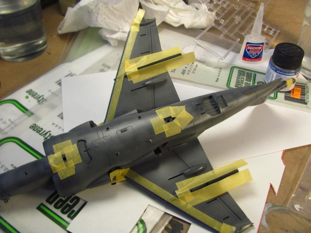

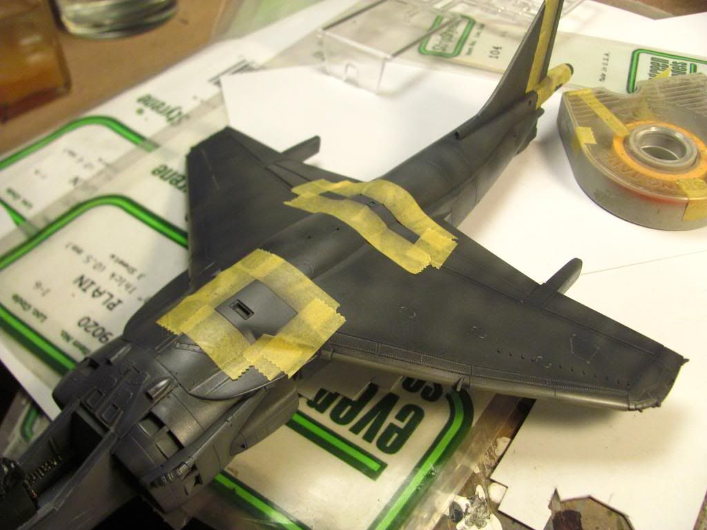

Maskade vingarnas framkanter och vad som kan kallas hjulbrunnar.
JAg har sett bilder på Gr7:or med olikfärgade paneler, tyckte det såg lite fräckt ut så jag maskade upp några paneler...
Och det bidde så.... funkar för mig.

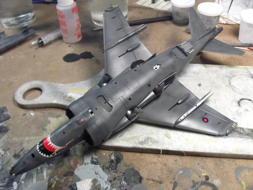

Det här är vad som kommer hänga undertill: två AKAN kapslar, 2 extra tankar, två sidvindare och två mavericker.
Limma lugnt!

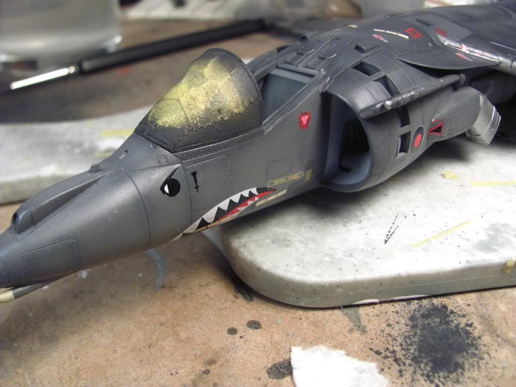

Bara en liten uppdatring ikväll...

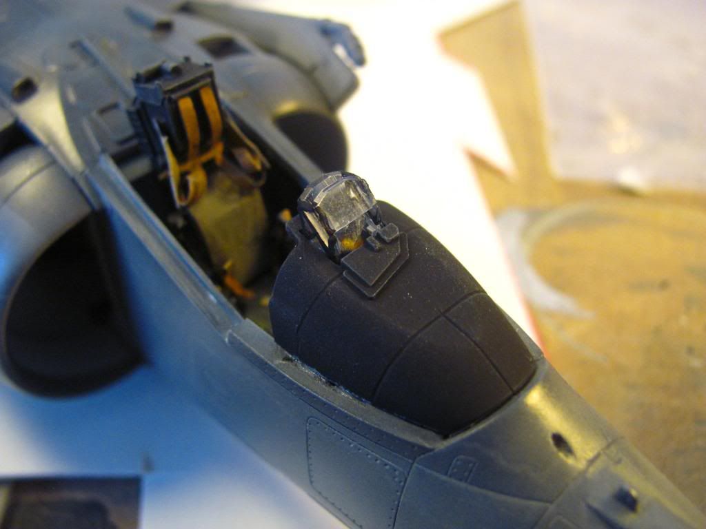

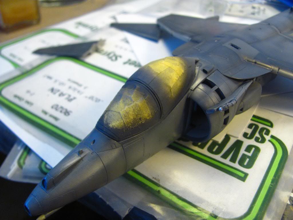

MAskade och målae huven och vindrutan.

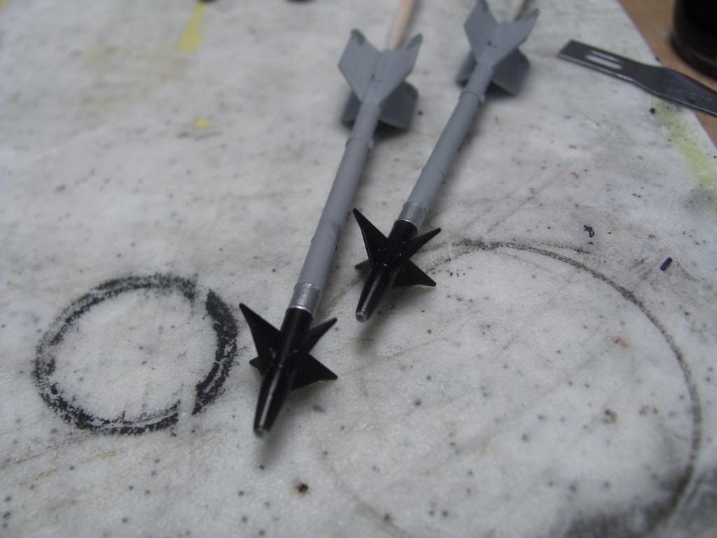

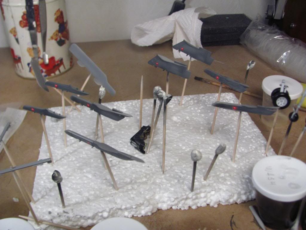

Sedan var det dags för sidvindarna.... Jag maskade toppen och fenspetsarna
Blåste pale burnt metal på fenspetsarna och white aluminium på toppdelen (vi snackar Alclad här)

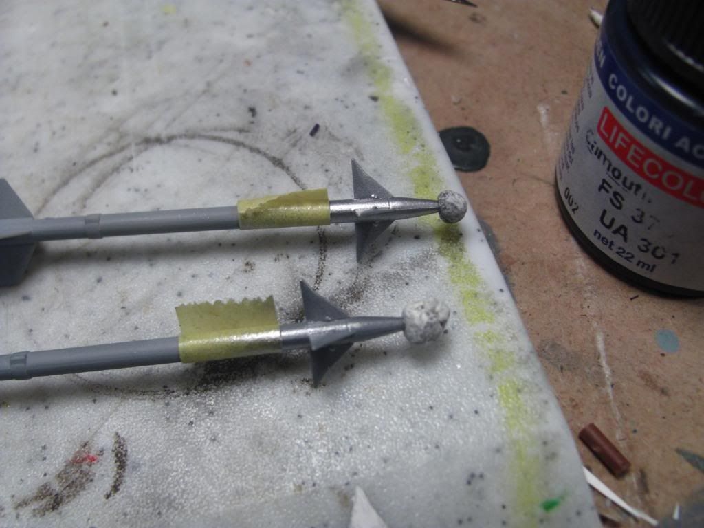

Sedan flyttade jag up masken en bit och maskade sökaren med häftmassa.
Lite Exhaust Metal på åsså var det klart

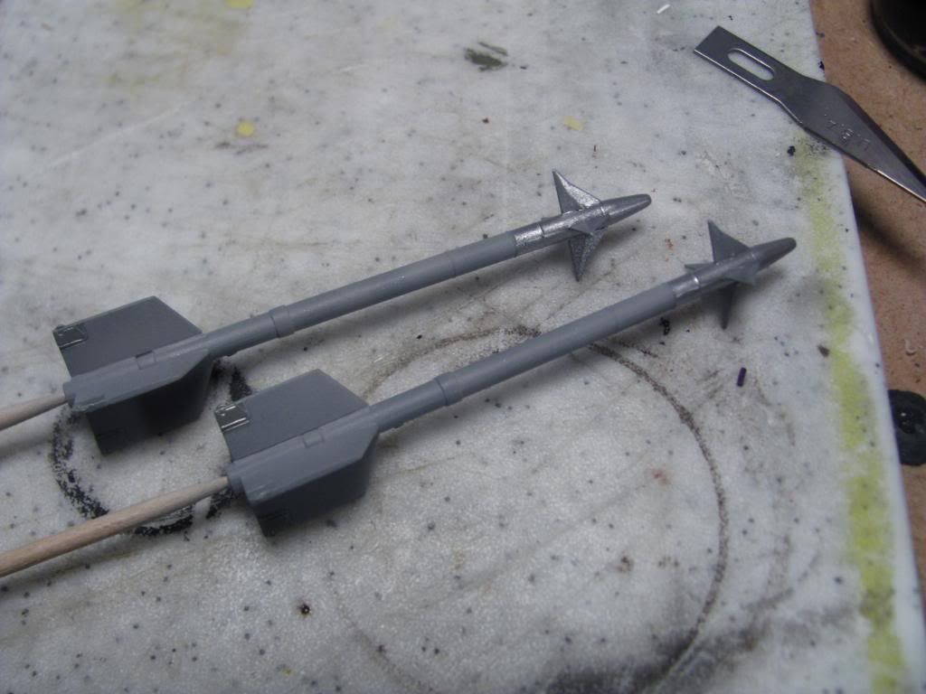

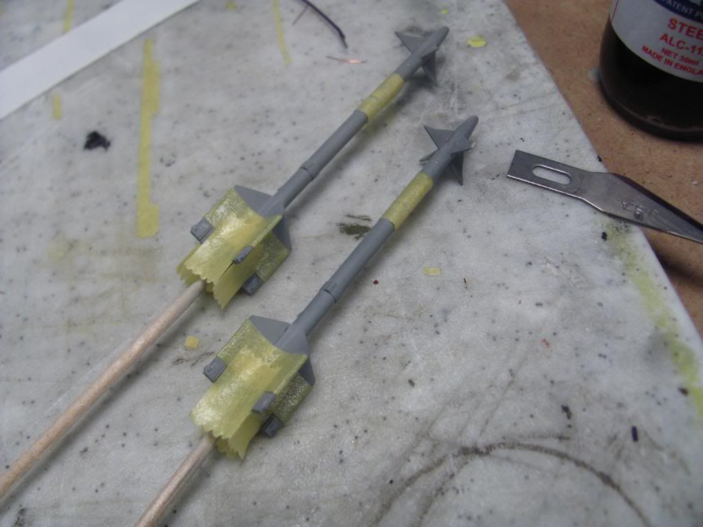

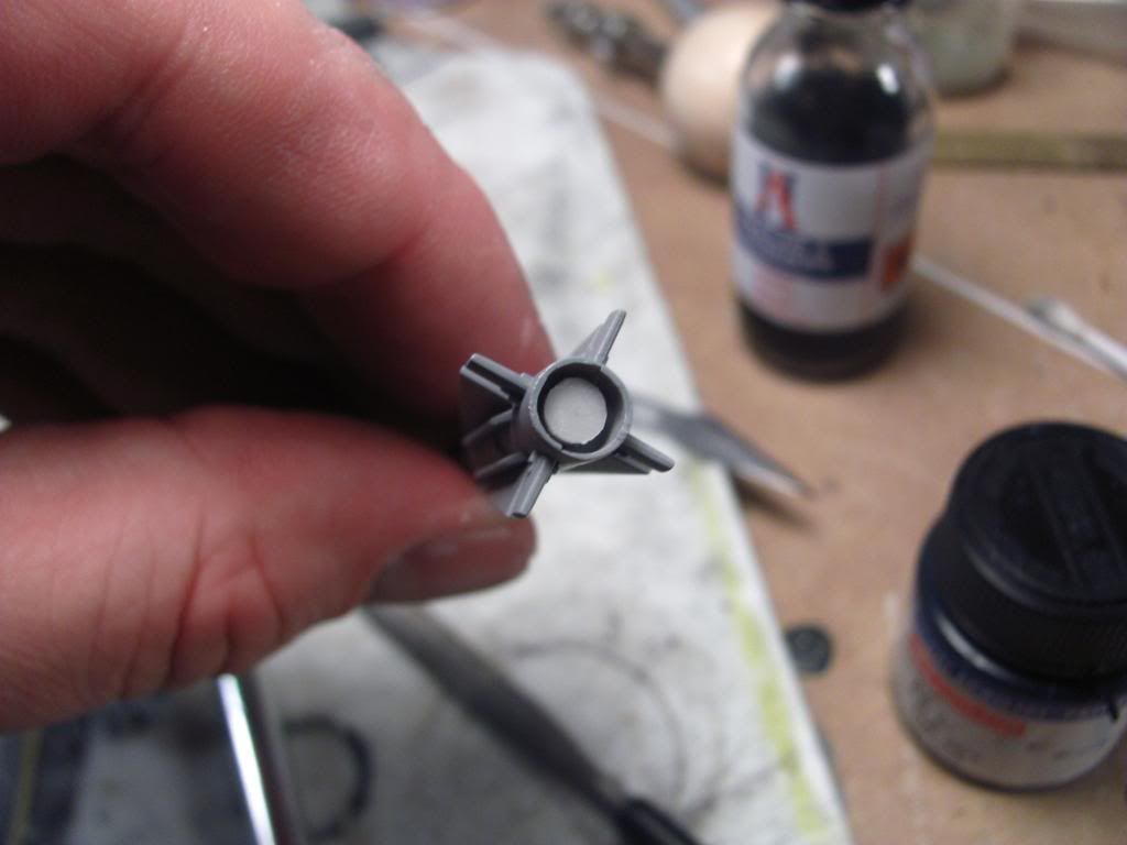

Maverickerna målades i FS 36375 precis som sidvindarna...men baken på mavvisarna såg inge rolig ut, måste åtgärdas!

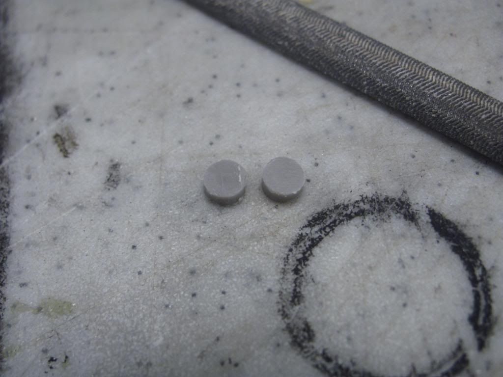

Sågade av ett par "puckar" av gjutstam...
Limma på

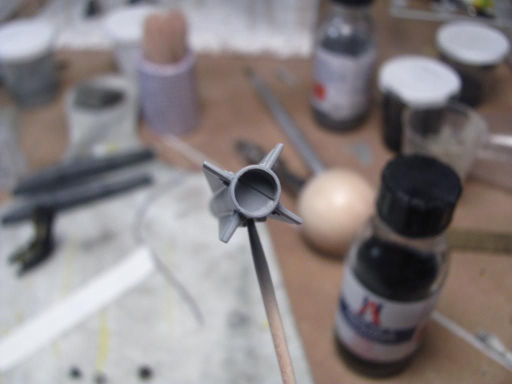

Sedan såga ett par mindre puckar från smalare gjutstam och limmade på de tidigare puckarna, som nu blivit gula :P
Borrade ur och kände mig nöjd :D
Så där ja!
Några avslutande handpåläggningar på missilerna och sedan blir det dekaler!

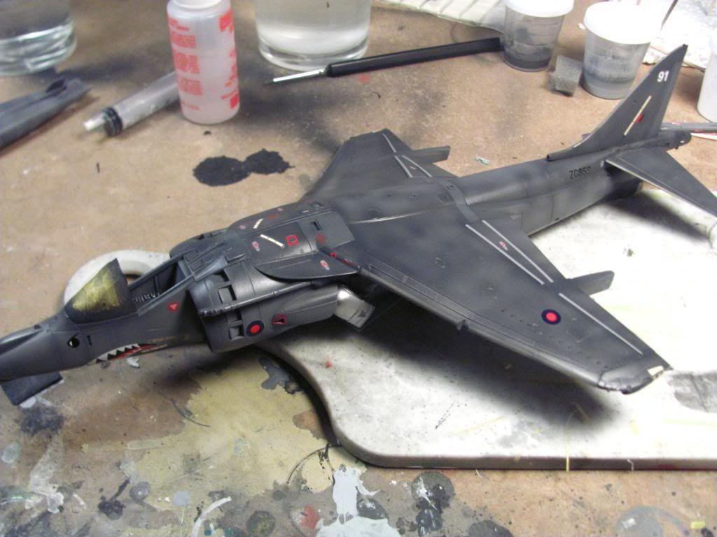

Dekaliserandet är klart!
Inte så mycket att säga annat än att jag fick använda johnson som dekalvätska eftersom del försilvring när jag använde Micro set.
Lasten....
Balkarna...
Harriern...
NU är alla dekalerna förseglade med johnson så det är bara att börja vädra....ska låta det härda tills fredag (knepigt vad ska jag göra imorgon kväll då?)
