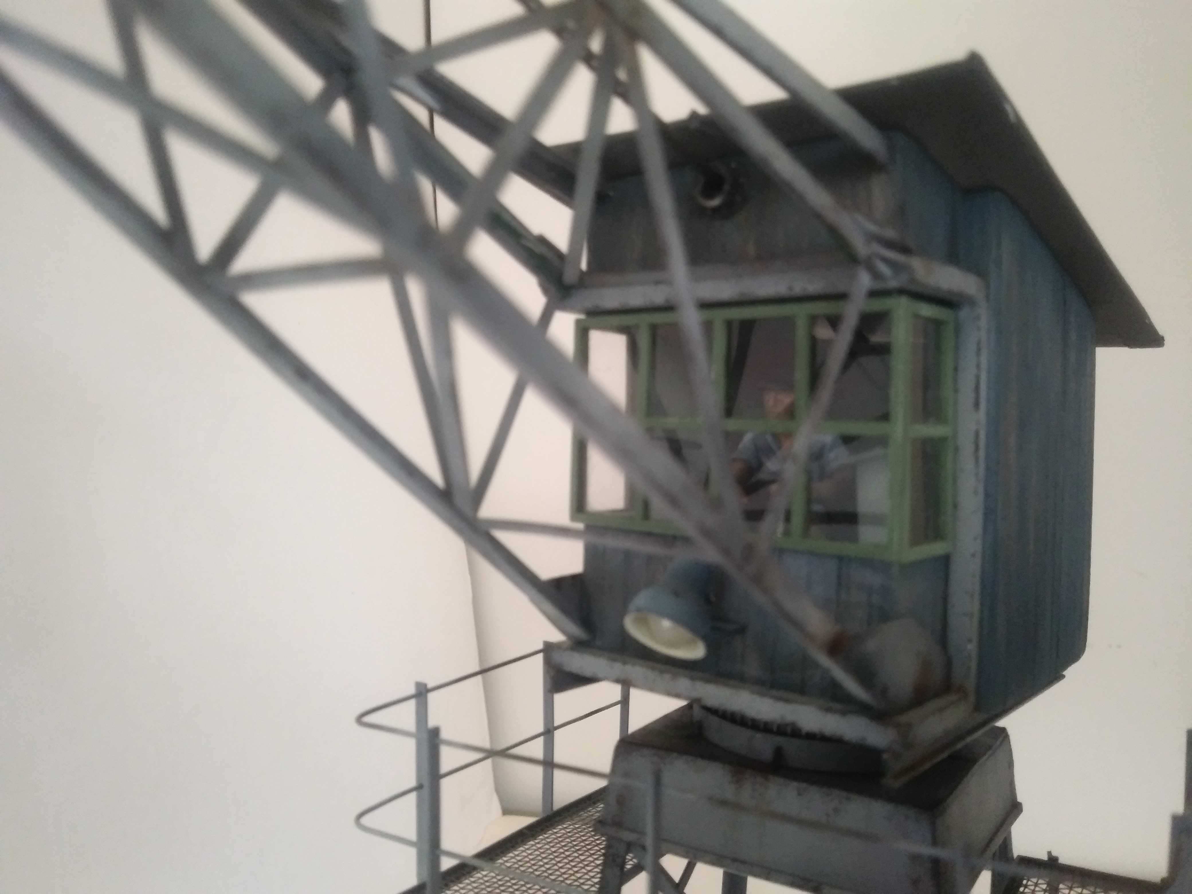

Delarna börjar komma på plats. Hytten är monterad och fått dörr samt fönster.
20180919_185946 (2).jpg (2.17 MiB) Visad 7228 gånger

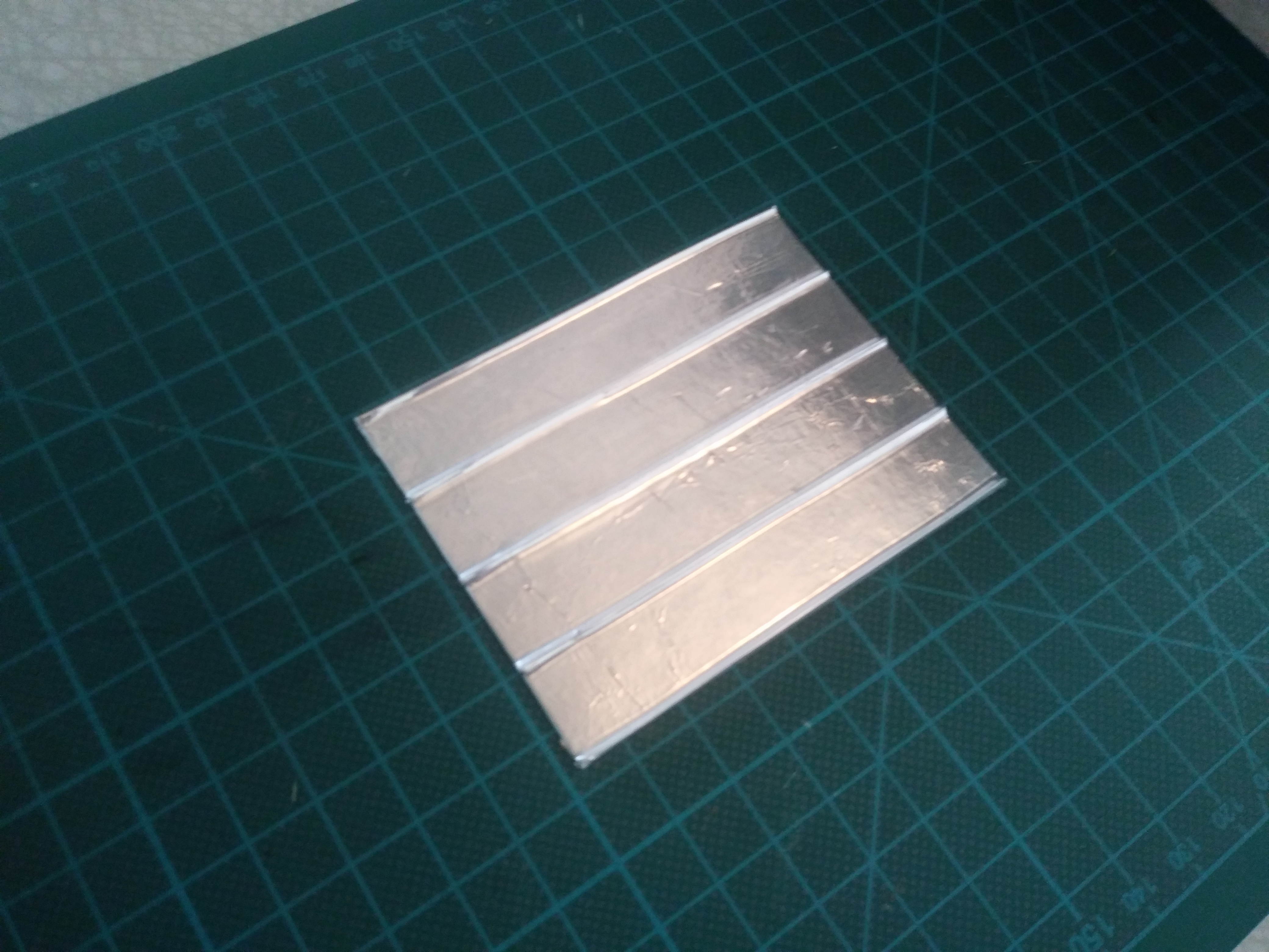

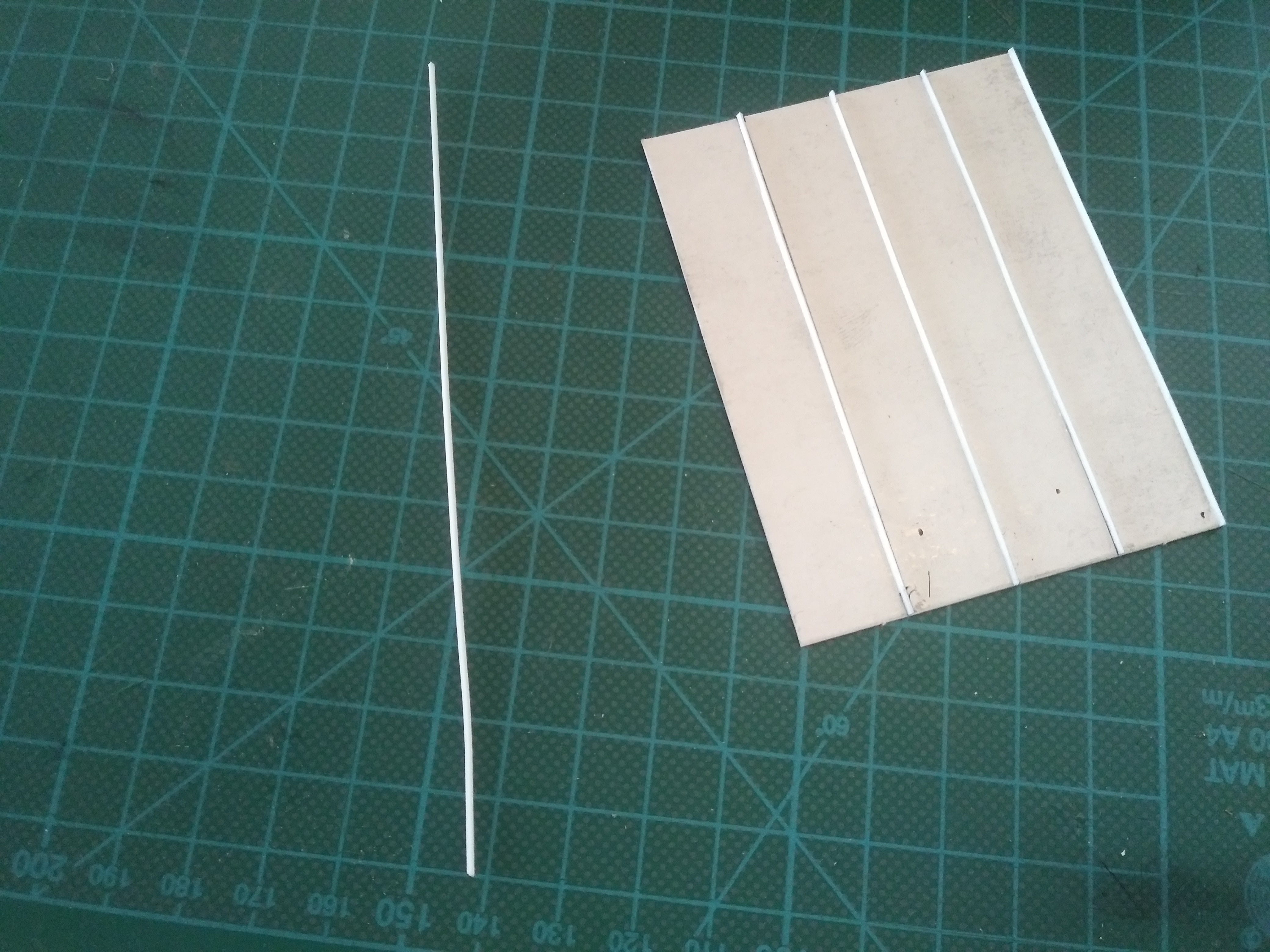

Tillverkade även ett tak till hytten. Limmade trekantslister på en skiva.
Klär sedan med självhäftande metallfolie

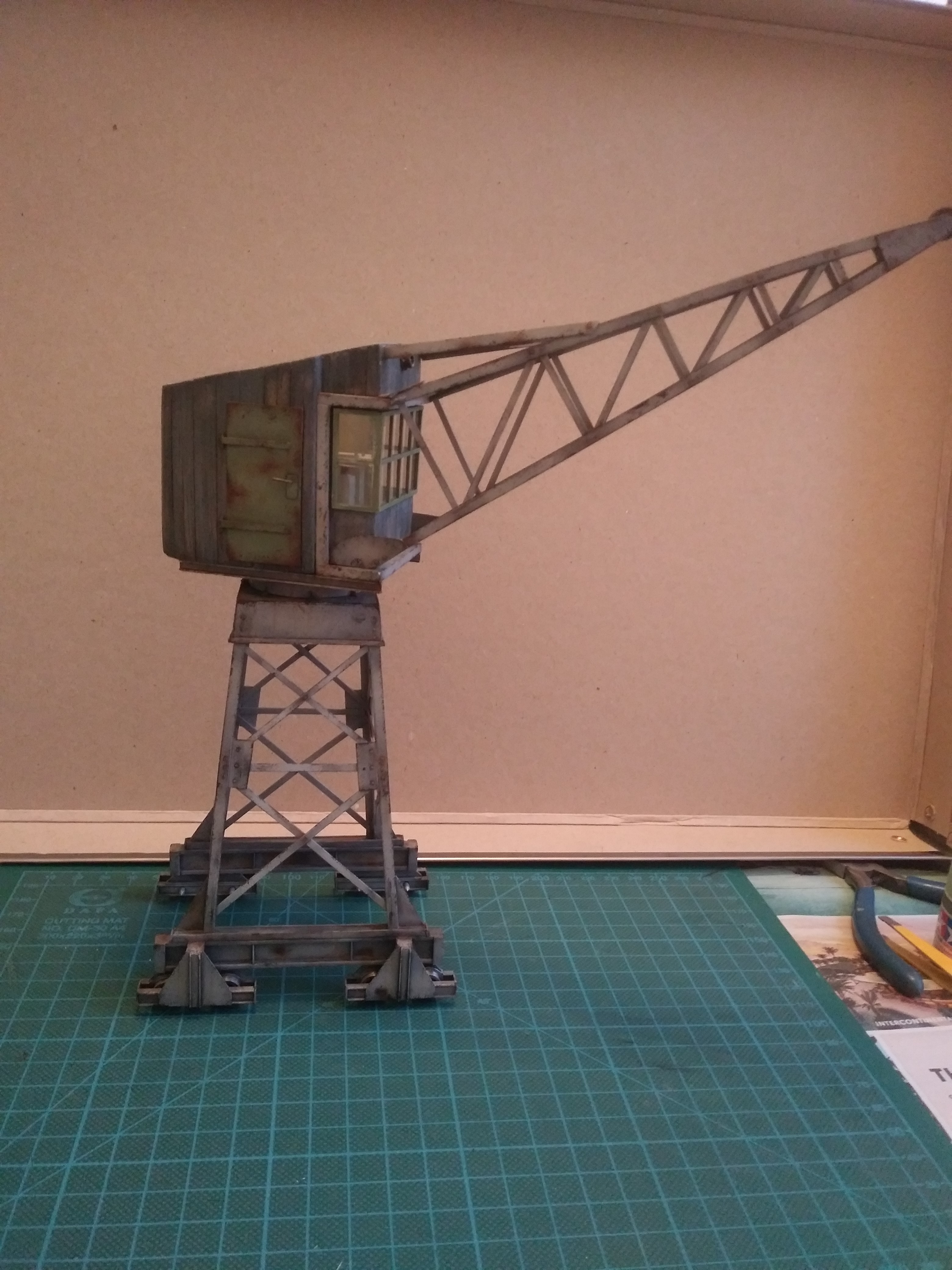

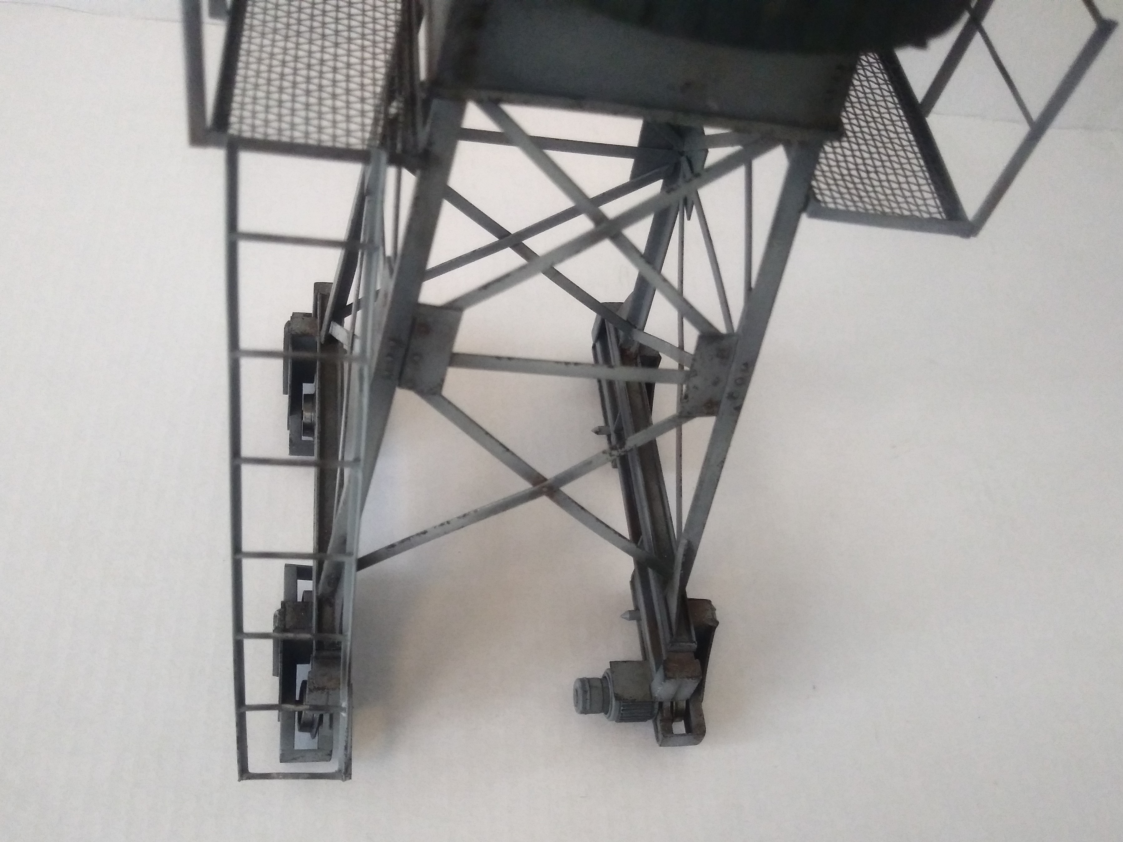

Plattformen på plats
file1-13 (2).jpeg (1.9 MiB) Visad 7162 gånger

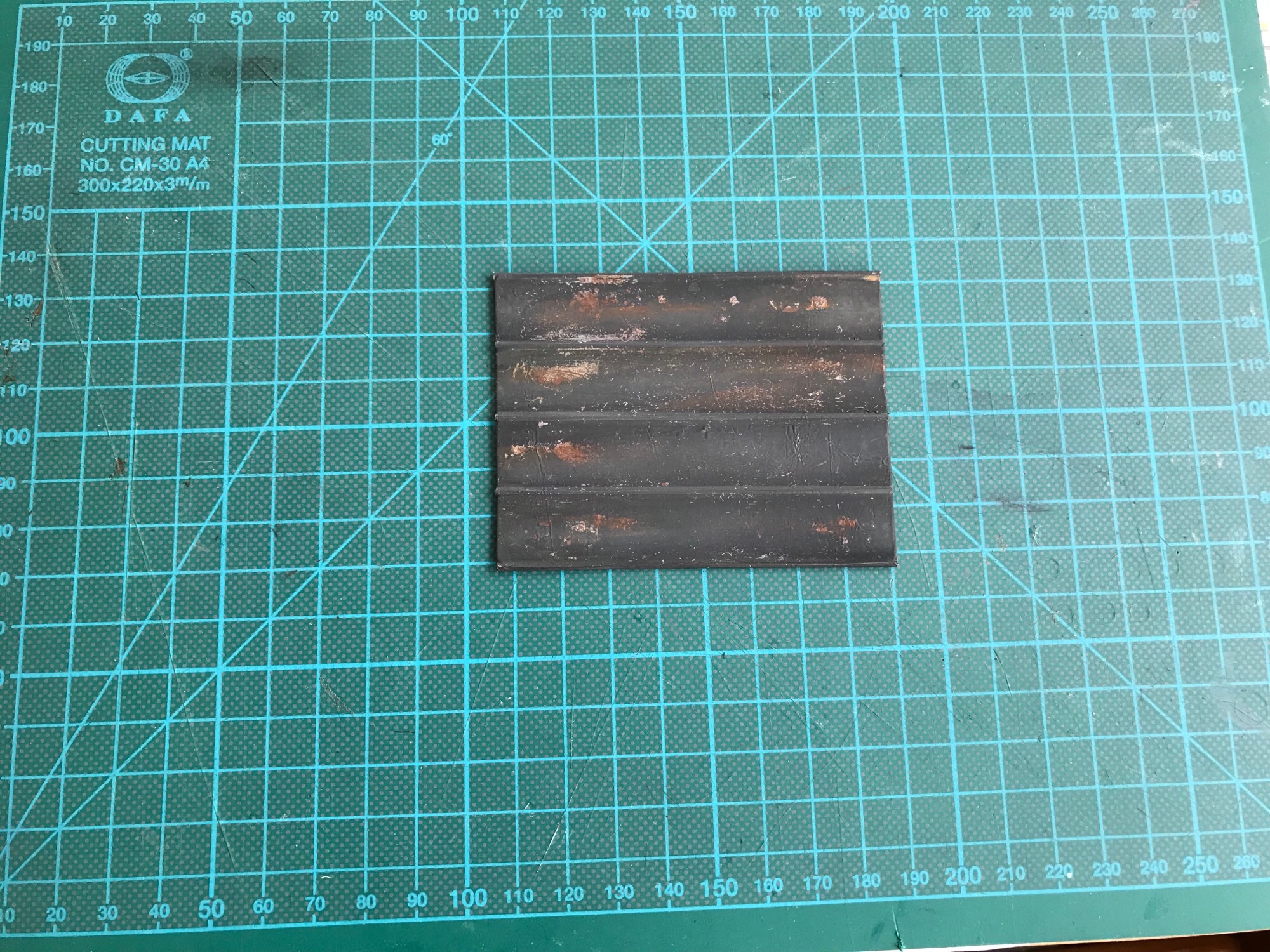

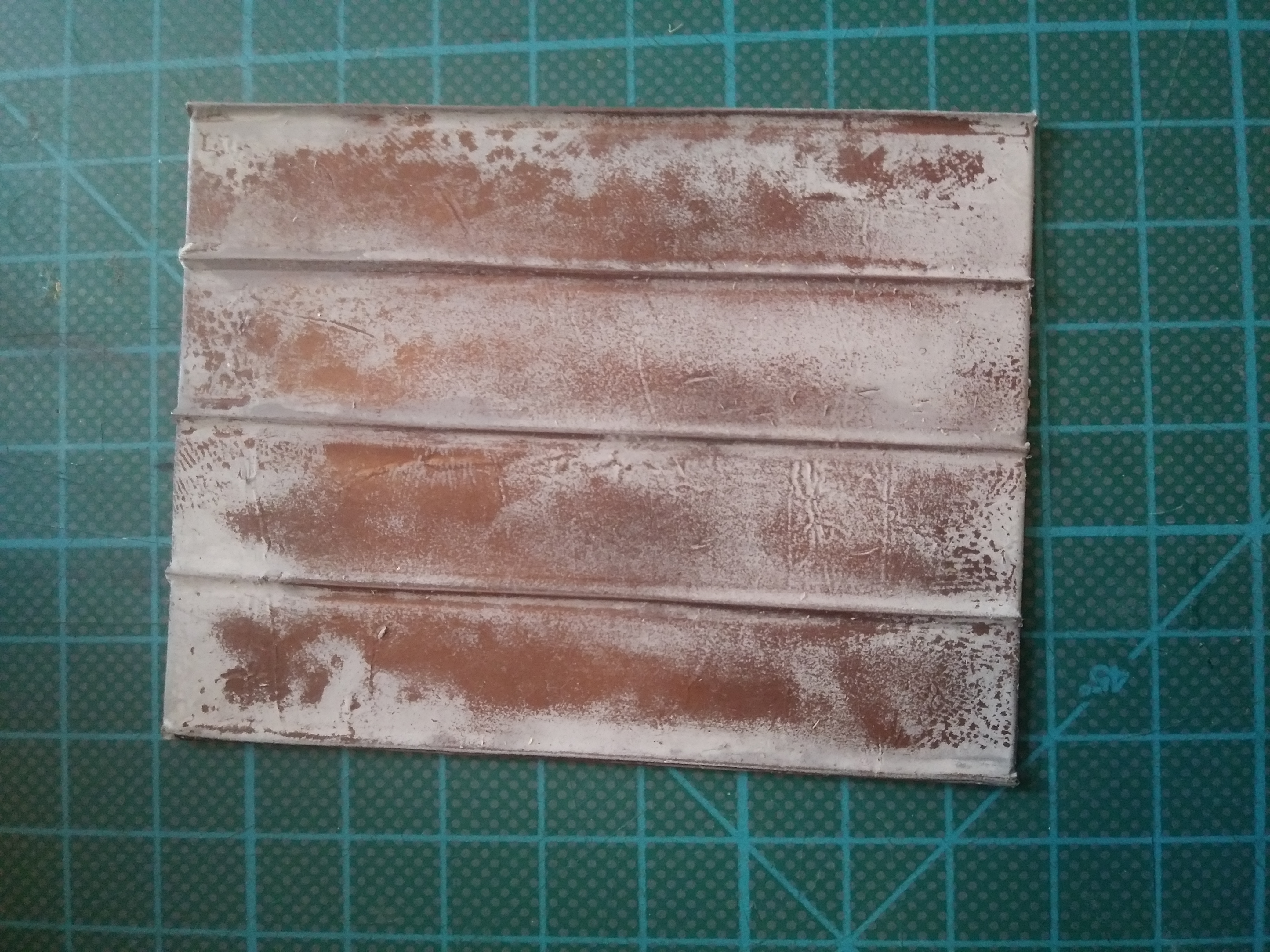

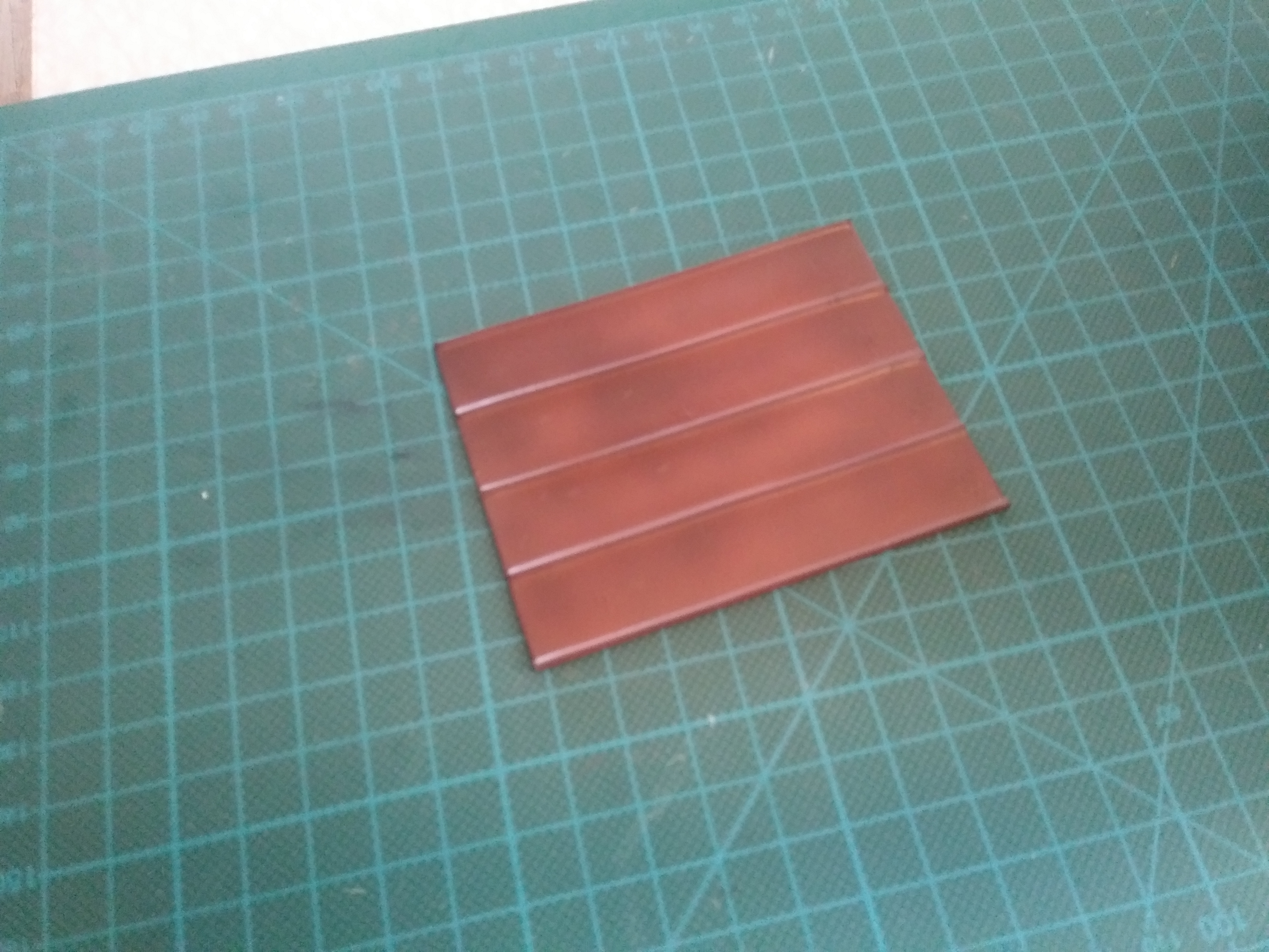

Taken till hytten målas i flera steg. Först rost i ett par olika nyanser.
Klarlack samt hårspray, följt av grått och chipping.
Ytterligare ett varv med klarlack och hårspray och sedan svartgrått samt chipping igen (och lite wash)

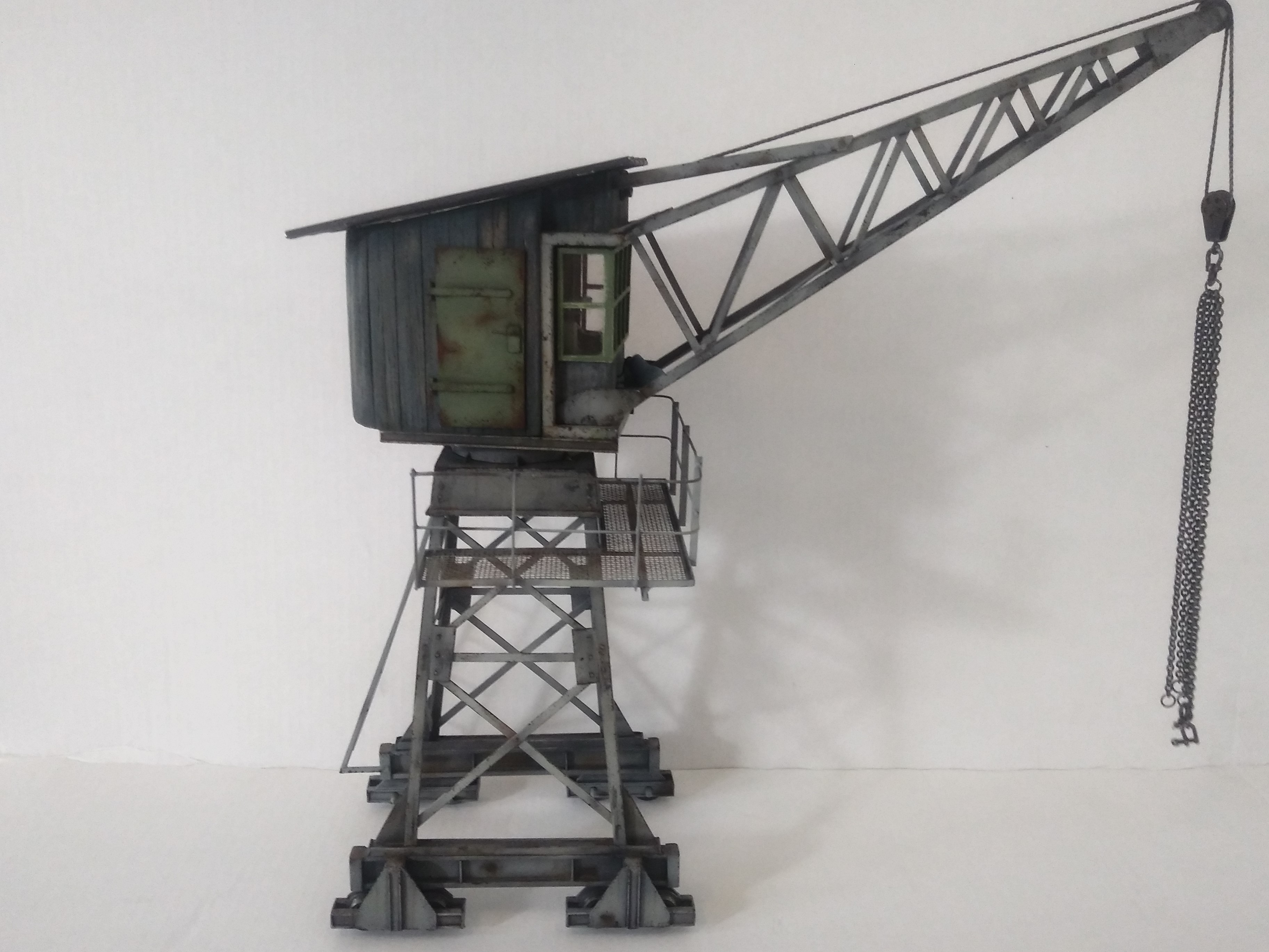

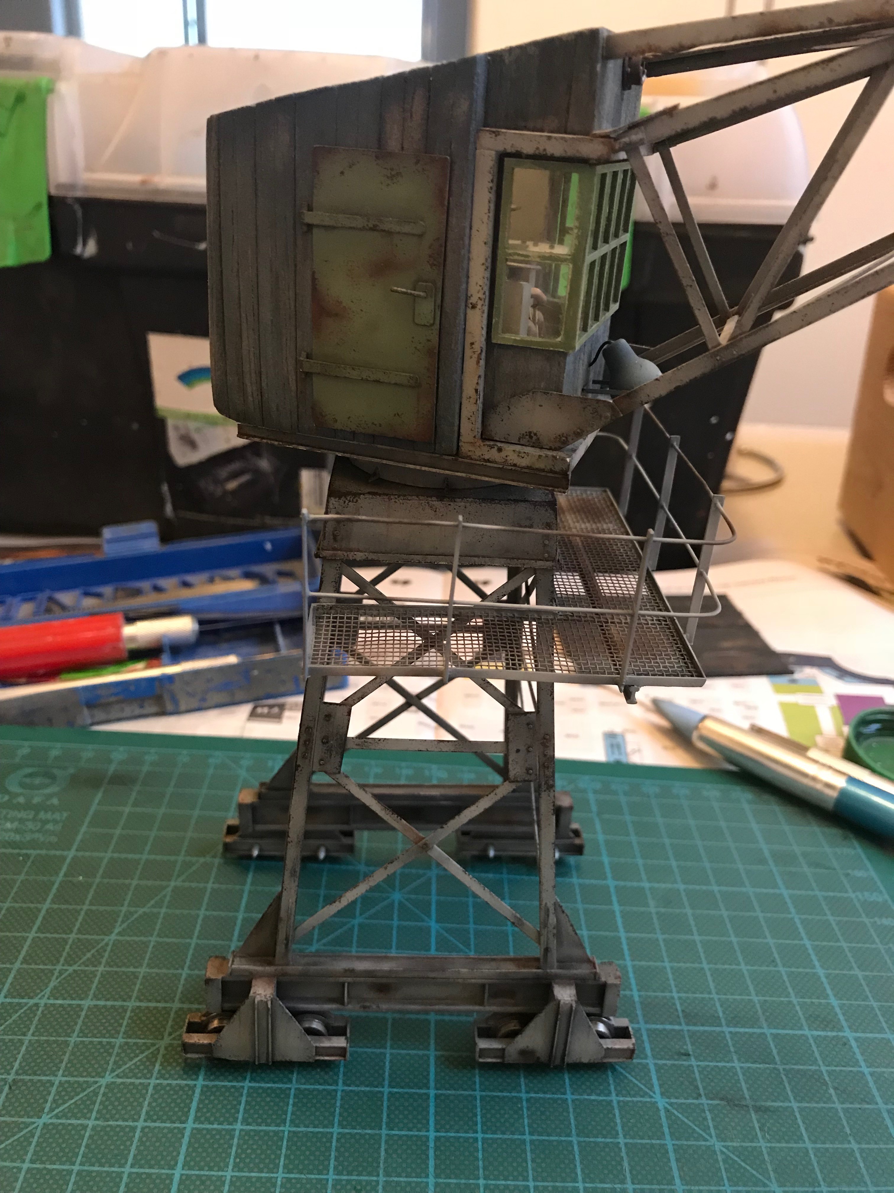

Jag fick till sist klart de sista delarna lagom till månadsmötet förra veckan.
Stege på plats samt en liten elmotor för hjuldrivning.
Rémi på plats bakom spakarna. La till en strålkastare.
Lite touch-ups behövs på ett par ställen och ev ett trappsteg vid dörren, men sedan är det dags för basplattan.

Re: Hamnkran
Stenhårt! Älskar känslan av volym men avsaknad av massa. Ser gärna att det finns några detaljer i en varmare färgton som gult och rött. En trasa, en schackel i avvikande kulör kanske?
