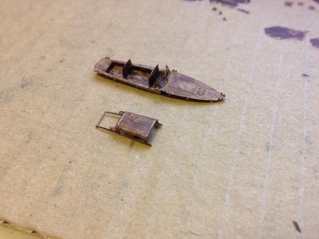

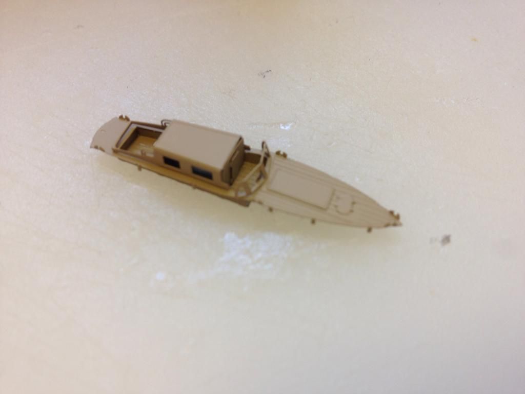

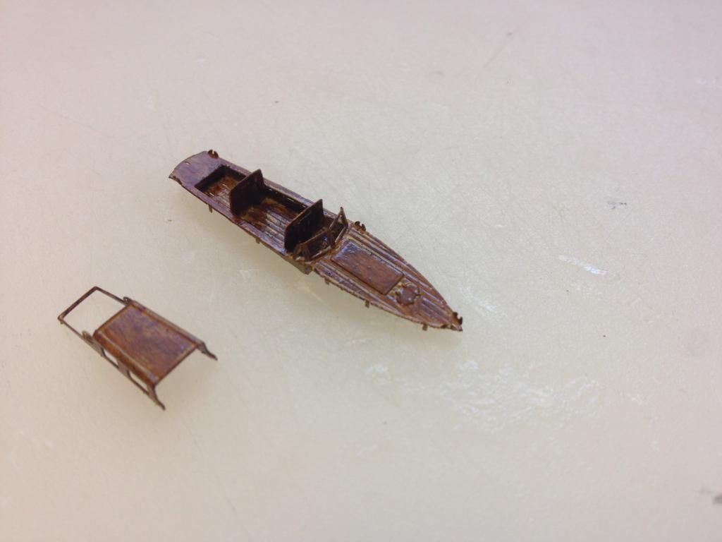

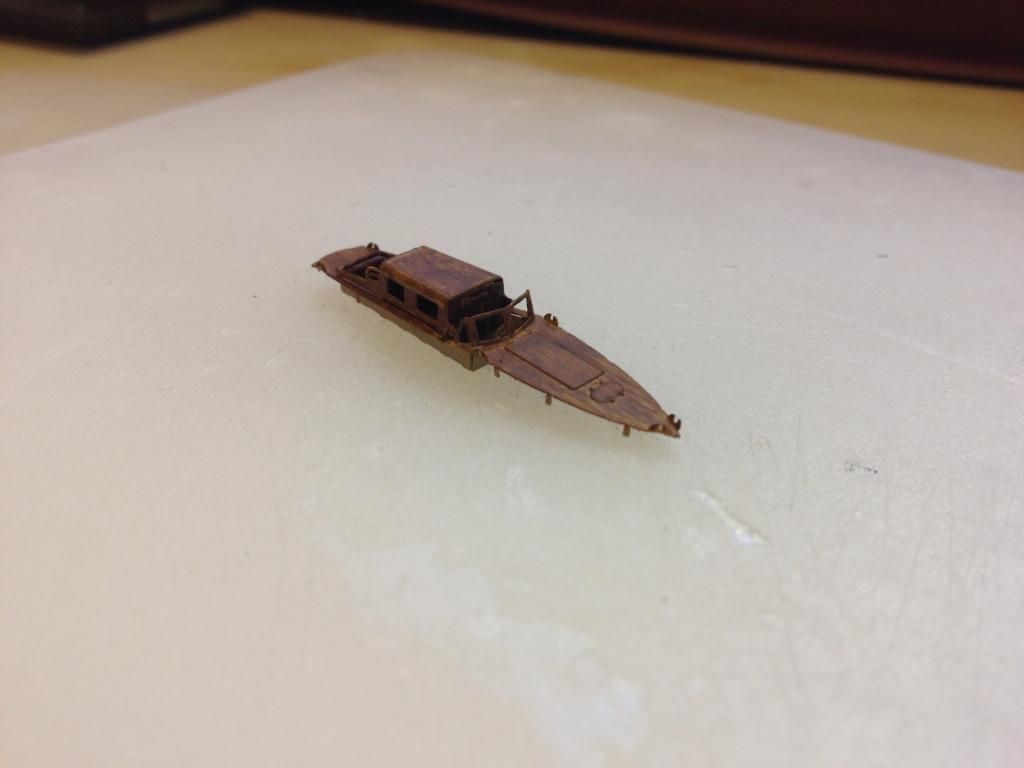

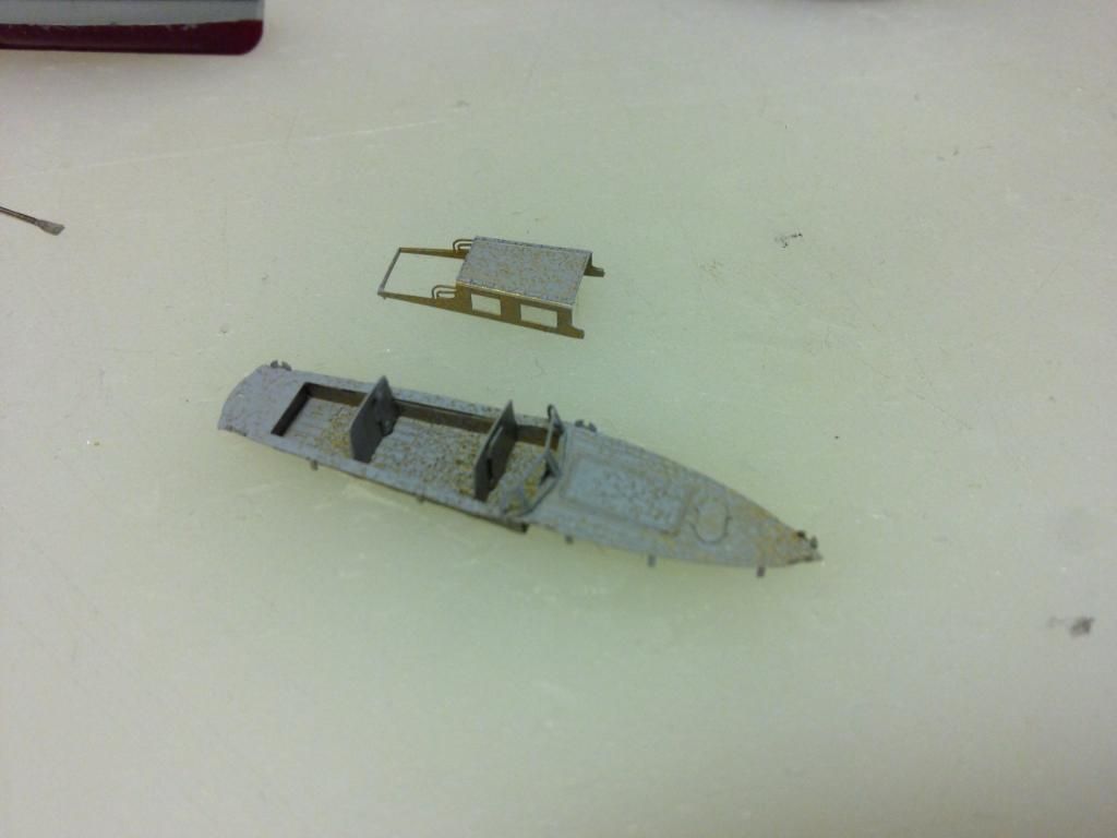

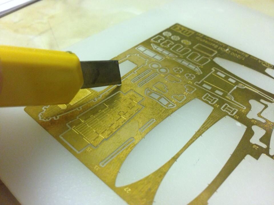

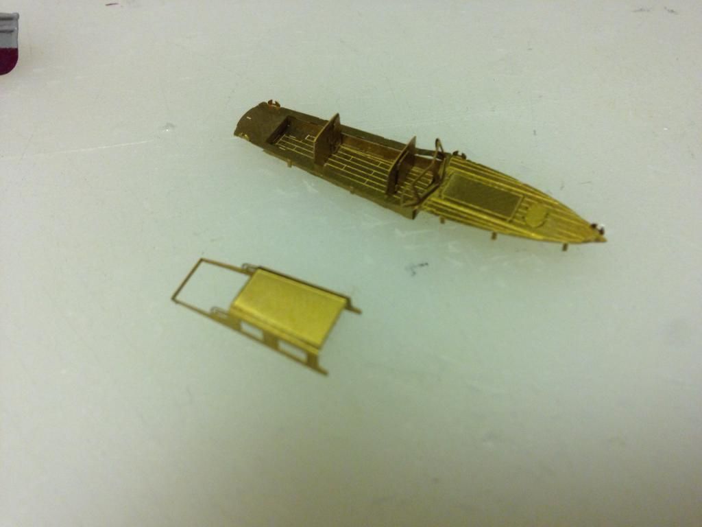

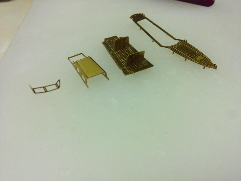

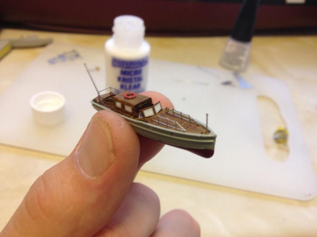

Hade en skeppsbåt kvar så tänkte slänga upp lite bilder på hur jag gjort dom:
Inga stora saker!
Sprayar på ett riktigt tunt lager grundfärg.

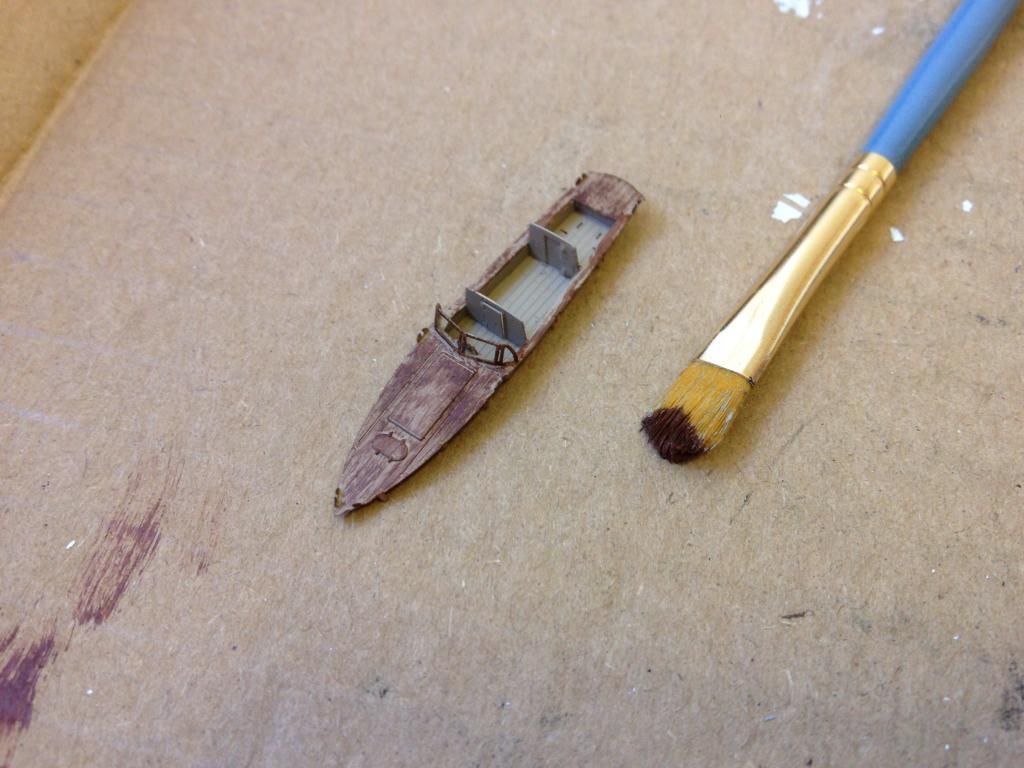

Sedan ett lager med Tamiyas "Wooden deck tan"
Sen torrpenslar jag med rödbrun aktylfärg (cirka 60% röd och 40% mörkbrun).
Två lager med en typ av kvistlack som jag fick tag på.
Avslutar med ett lager matt klarlack.

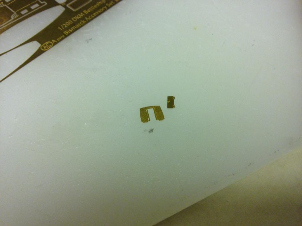

Borrar upp småfönstren.
På med räcken och stänger.
Is på rutorna?! :D Kristal klear, önskar att jag köpte det tidigare..

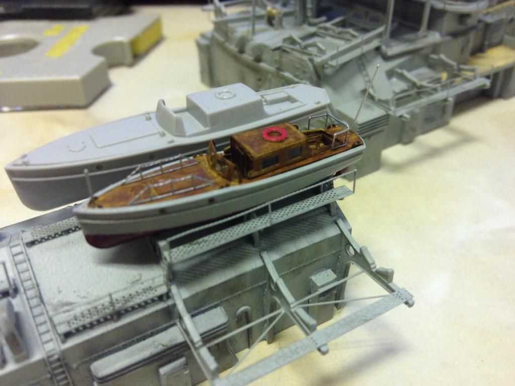

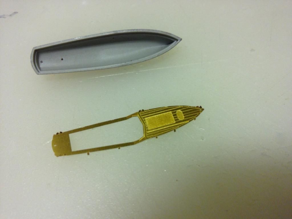

Färdigt resultat! Byggde ihop en snikvariant att jämföra med ;)
Gjort mycket annat senaste tiden också, så det kommer snart fler bilder!

Snyggt jobbat!

Snyggt jobbat! Båten med all ets ser ju typ rätt mycket bättre ut. Ser fram emot mera!

Snyggt etsjobb! Jämförelsen med plastbåten på sista sidan är mycket klargörande.

Ja, MK1:s fotoets var riktigt bra. Det ser onödigt bra ut det där
