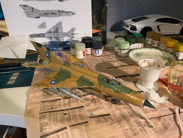

Tittar i högen av saker att fortsätta med! Tamiyas BT-42 eller Academys Hawker Hunter med möjlighet till svenska dekaler. Sistnämnda plan har dock abret att det är en F.6 och inte en F.4 vilket jag antar var vad Sverige skaffade som J 34!? Sedan väntar jag på J 35 i finska färger och Mig-21 MF igen, men planerat i irakiska färger.
Jag har lärt mig mycket med att arbeta med Eduards Mig-21 MF 1:48. Dels planering av typ av plan, vilket flygvapen, beväpning, dekaler, typ av färgkamouflage, val av färger som passar, sedan försök till vädring med lackering, grov wash, panel line color och oljefläckar. Sistnämnda del med vädring som helhet var lärorikt, meeen knappast godkänt. Lite för mycket av Tamiyas panel line color, problem med för mycket lack som täcker linjer. Sedan hade jag problem med att få kabinhuven att passa varvid plastic putty fick täcka gap, men det blev inte helt bra och värst var väl att jag förvisso tog tillräcklig mängd tyngd för att få den stående, men dum nog att limma fast dem i konen vilket gav reaktion. Nåväl, har lärt mig en del.

Bra att du känner att du lär dig något och att du ställer frågor till dig själv och andra om ditt byggande. Men, precis som Lennart säger, så känns det som att du gör det svårare än nödvändigt.
Bryt ned ditt modellbyggande i grunderna istället för att försöka bemästra allt på än gång. I slutändan så ska du ha kul och vara nöjd med resultatet. Bara du kan sätta dessa gränser. Målet är att du ska få en modell som DU tycker överensstämmer med din idé. Dock ska sägas att de flesta strävar efter en modell som har ett gott helhetsintryck utan för stora problem. Alla j-la böcker, tidningar och YT-videos görs av modellbyggare som hållit på ett bra tag och man kan ha dem som förebilder men knappast förvänta sig resultat som liknar deras över en natt.
Byggteknik: inpassning, byggordning, limning av delar, spackling, slipning, symmetri.
Målning: gott om tid, preparering, ev primer, polering, planering av målningsordning, god målningsteknik med pensel och/eller färgspruta, maskering.
Dekalering: gott om tid, dekaler, anvisningar, ev dekalvätskor, verktyg.
Vädring: gott om tid, valda vädringsmedium, lösningsmedel, verktyg, plan för vädring/förebilder.
Du behöver inte bygga en hel modell för att lära dig. Du kan måla EN vinge bra, du kan lära dig att lägga på lack på en annan vinge, eller dekaler på en annan yta osv.

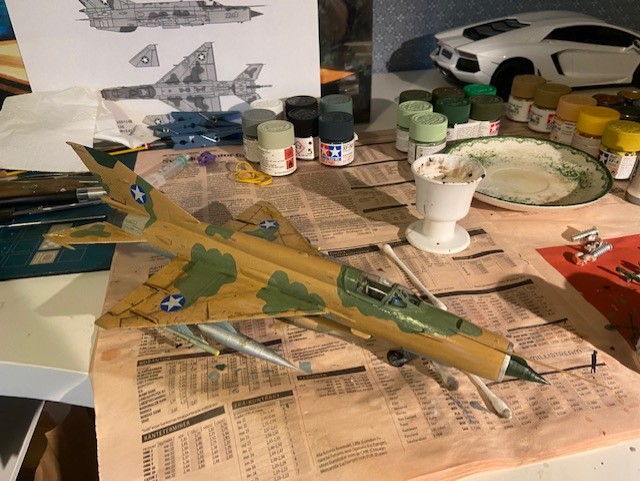

Tack för konstruktiv respons! Jag HADE varit nöjd med Mig-21:an om det inte vore för noskonen, det blev en besvikelse! Tittade på fotot jag lagt upp och tänkte att jag kunde städa upp vingen av wash och panel lines lite grann.
- Mig-21 MF lätt borttagning av wash och panel lines.jpg (98.09 KiB) Visad 5736 gånger

Om du har tillgång till sådana där små Scots brite" svampar, klipp en liten bit av den mjuka sidan . Häll upp lite färg på ett gammalt burklock eller liknade . Håll sedan skumgummibiten med en pincett och doppa försiktigt i färgen du avser att måla med. Tryck bort överflödet mot ett papper och så applicerar du färgen på din modell genom att trycka lätt på den yta du skall måla. Kan bli ett bättre resultat än penselmålning, du får även möjlighet att nå svåråtkomliga ytor, samt att du kan göra övergångar som blir diffusa , om du vill ha det ? Annars har du ju maskat ytan innan.
Fördelen med denna metod är att du får ett tunt färglager, och du kan styra processen bättre än med en pensel. Prova dig gärna fram på en bit av annat material. Jag brukar använda mig av locken till glass lådor som palett, eller för att prova färgnyanser. Du kan med lämpligt lösningsmedel, beroende på färgval, tvätta av dem , och använda dem åter igen.
Förmodar att du på sikt kommer att skaffa dig en air brusch, men detta är en bra början. Och precis som Stellan skriver, det är du som skall vara nöjd, även om det finns tusentals olika tips och produkter . Risken finns att dessa bara förvirrar och krånglar till det för dig , mer än det hjälper dig.
