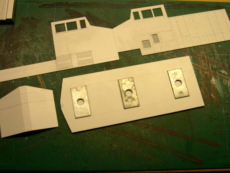

Gjort den främre bottenplattan för ramen. Bygger alltså ram och underrede i tre delar, bestående av 3 st skikt limmade 1 mm Pc skivor till varje del .Skar ut hål och fällde in distansplattor i den del som hamnar på insidan, för att ge tyngd till modellen. Kommer att göra likadant med det övriga två delarna. Bygger sedan stående reglar på insidan fram till bakväggen. Provade delarna sammansatta med tape för att känna hur det blir som en helhet.//Lennart

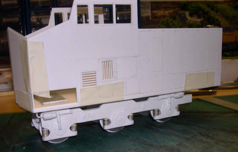

Var ju tvungen att testa med hjul under också . När ramfästena är gjorda kommer det upp en liten bit. //Lennart

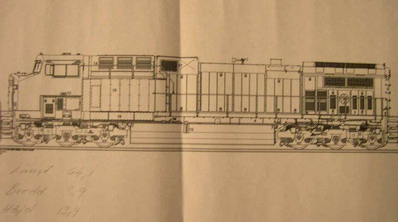

Här är sidovy från ritningen igen Andre. Det är det sk. Fas 1a 1.( Short Hood)) Loken genomgick olika omkonstruktioner fram till det sista med beteckningen 2 c. Exteriört är det största olikheterna på dem hyttens längd, placering av luftintag, höjd, lokets längd mellan utblås och motor del. Där man senare förlängde utrymmet för det dynamiska bromsarna. I efterhand har man även börjat ersätta motorerna till det mer miljövänliga alternativen, med större filter för avgasrening, förbättrade kylare, m.m. Skall fota motorn igen vid tillfälle.// Lennart

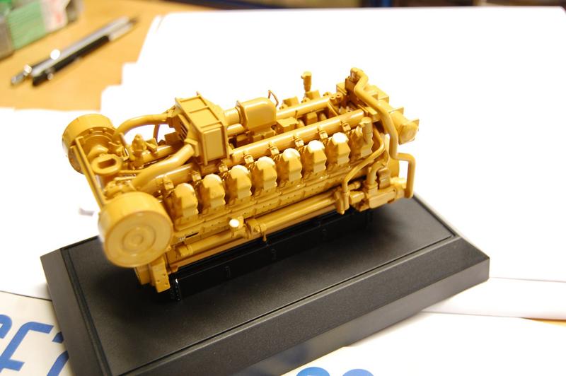

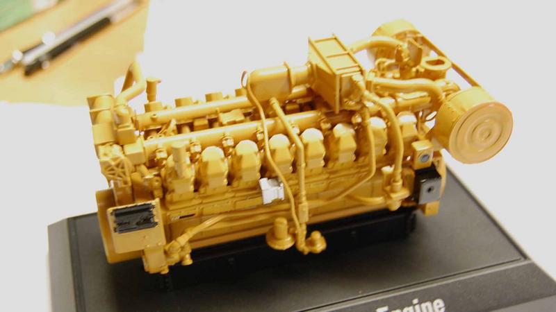

Cat 3516 motor. Jag får flytta turboladdarna ,det skall vara monterade framåt i ett lok, ibland är det liggande , men i övrigt går den in precis. //Lennart

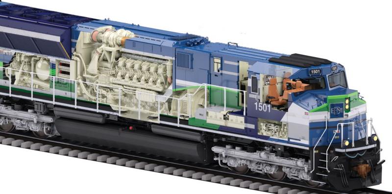

Här är en bra genomskärnings bild på ett EMD, och det kör som sagt oftast med tvåtakts dieslar. //Lennart
