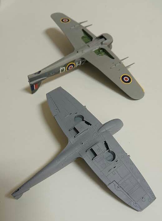

I väntan på färger till IXe'n så får bygget av Mk. I:an rulla vidare. Den fick ett lager vit färg på undersidan inledningsvis.
Frågan är vad för individ jag nu skall bygga. Tanken är ju lite att matcha Arma Hobby's och Airfix Hurricane Mk. I. Jag har två maskiner här att välja mellan som jag fastnat lite för.
Den ena är en tidig Mk. I från 19 Sqn. i Duxford 1938 med tvåbladig propeller, platt huv och bara blåröda rundlar (en "low-wiz"
). Den andra är en Mk. Ia från 92 Sqn. i Frankrike 1940 med trebladig propeller och bubbelhuv och stora blåvitröda rundlar.
Båda är varianter av de på undersidan svartvita och silver målade Spitfire's från början av kriget som tillsammans med märkning gör dem lite unika.
En djupdykning ner i dekallådan visar dock att jag inte har alla dekaler hemma för någon av nämnda maskiner. Men båda är utgivna av Airfix och att ha ännu en obyggd Spitfire liggande i en låda är väl aldrig fel?

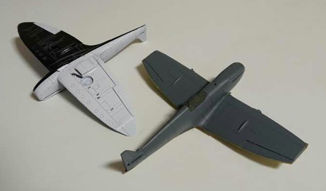

IXe'n med ett lager Tamiya AS-10 Ocean Grey och I:an med den ena vingen vit och den andra svart. Kan det bli ett lager grönt i morgon tro?
Men nu börjar det tryta på tejp istället. Kan man köpa Parafilm M någon annanstans än storstan dvs. Göteborg en lördag?

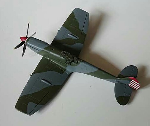

Tja, en fördel med att bygga israeliskt är att ingen Spitfire liknade någon annan. De blev målade utan mallar när de målades om vilket gav lite "artistisk frihet". Och mitt resultat blev så här...
Har lite funderingar om jag skall låta måla om undersidan med Tamiya Medium Sea Grey. I vilket fall så får jag låta färgen härda några dagar innan polering, ett lager "Johnson" och dekaler...

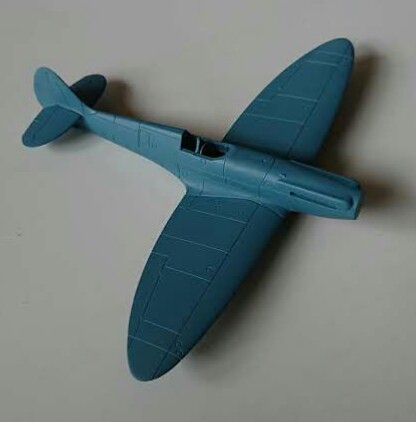

Får se om vi kan sätta lite färg på den här. Rätt lite att maskera men det som måste maskeras kräver lite mer precision. Det vore ju tråkigt att måla över kamerafönstren.

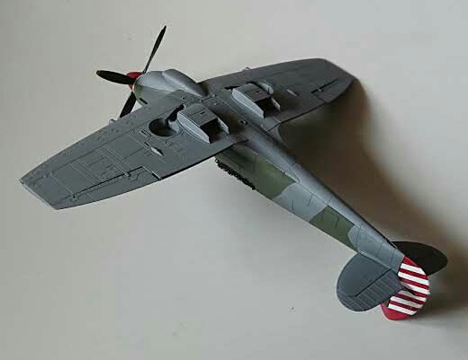

Kan det här bli en S-31:a?
Har tyvärr inga andra dekaler till den här än Airfix första utgåva som har ett och annat att önska när det gäller färgerna på siffror och kronmärken.
Och jo, naturligtvis så målade jag fel hjulpar PRU-blå. Lyckades måla de treekrade när det skulle varit de med fyra ekrar.
En liten undran finns med när det gäller spinnern. Airfix senast utgåva har en S-31 med helgul spinner. Har de tagit sig en artistisk frihet eller är det korrekt?
