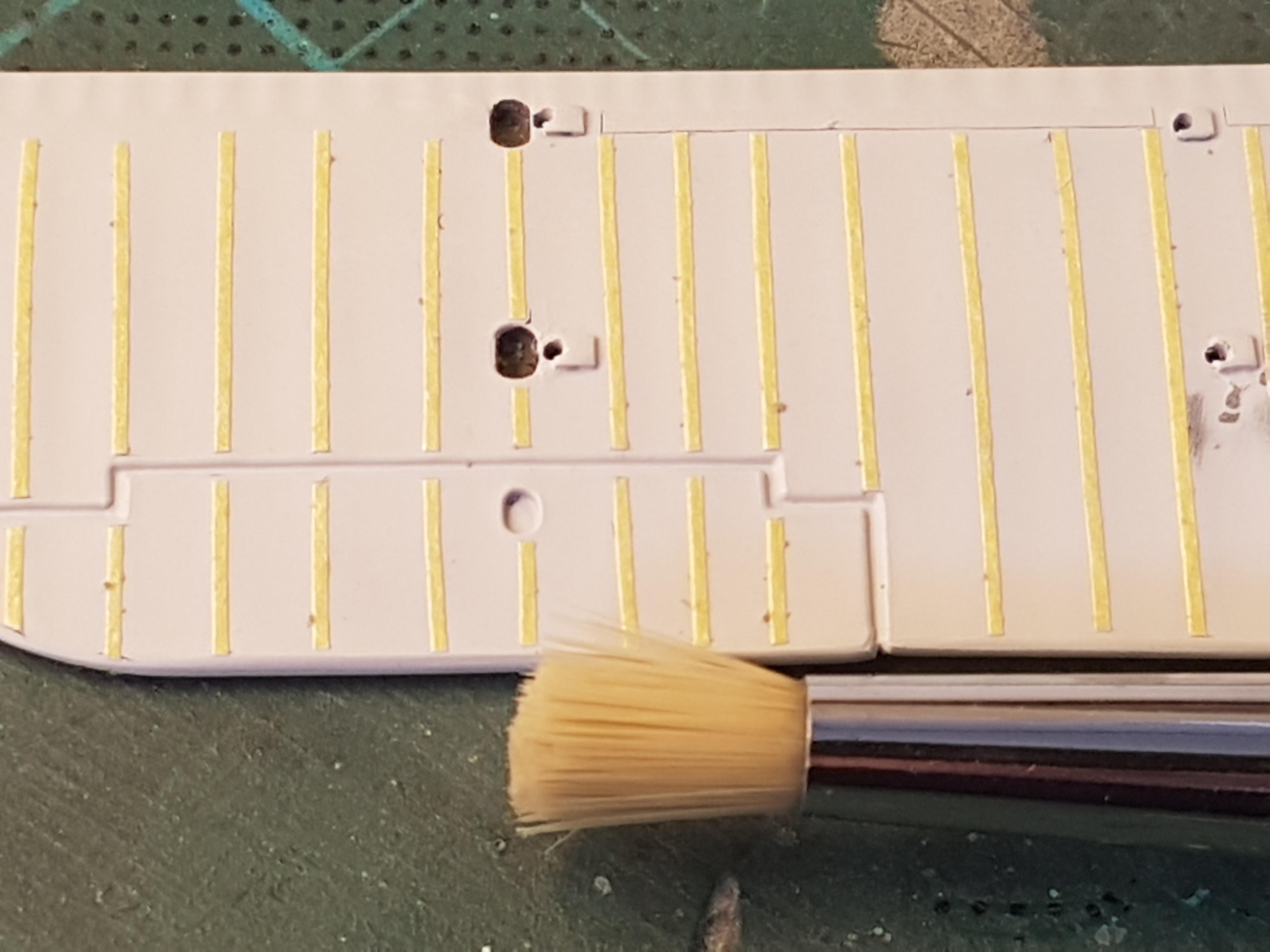

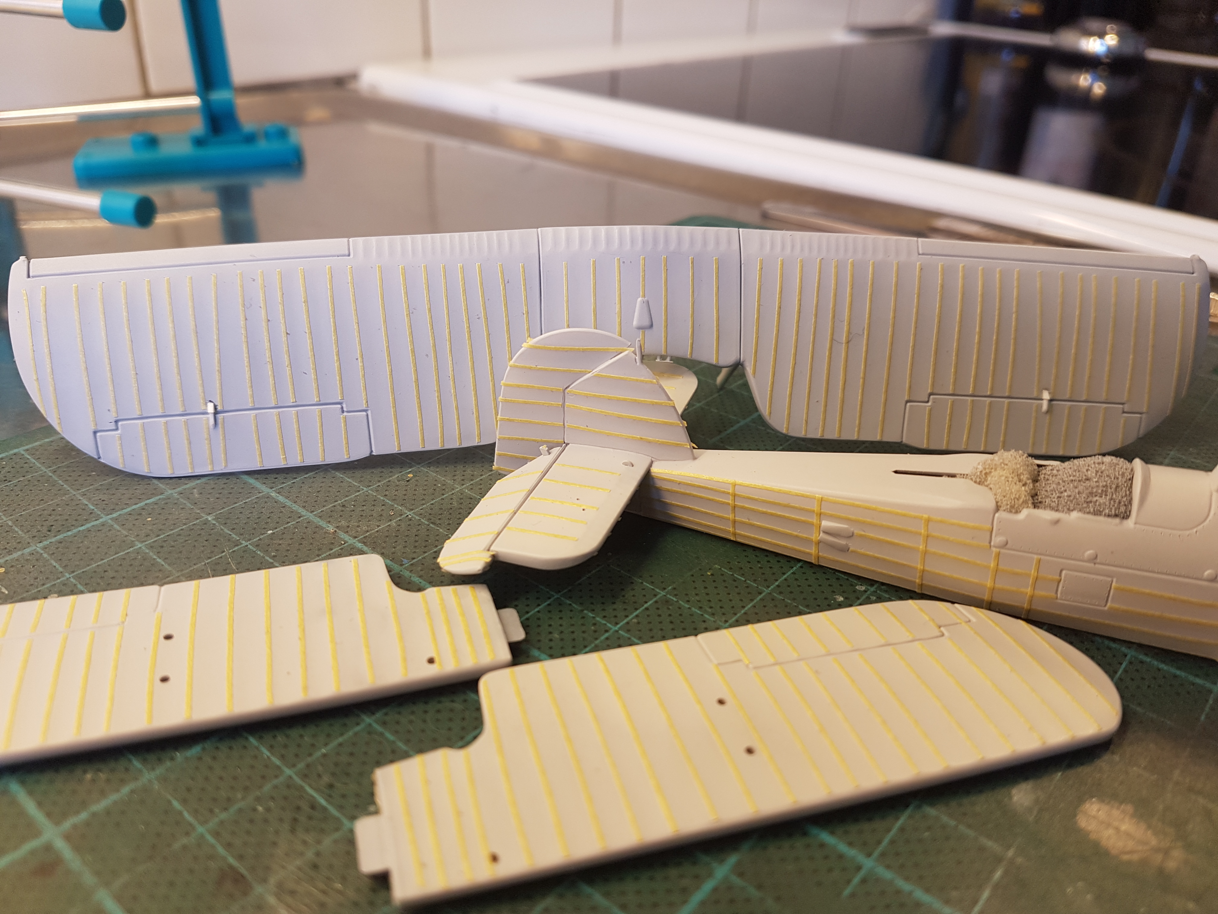

Den lilla svärdfisken har fått alla sina maskeringsstrippar för preshading. Hoppas det var lönt mödan (350 stycken små j... strippar). I ärlighetens namn är jag inte säker på att det kommer att ge ett resultat som jag önskar.
När man skär små strippar av Tamiyas tape blir effekten också att tejpens lim kladdar av sig i form av små prickar över plasten när man fäster dem. Lyckades få bort 80% av kladdet med en nerklippt styv pensel.

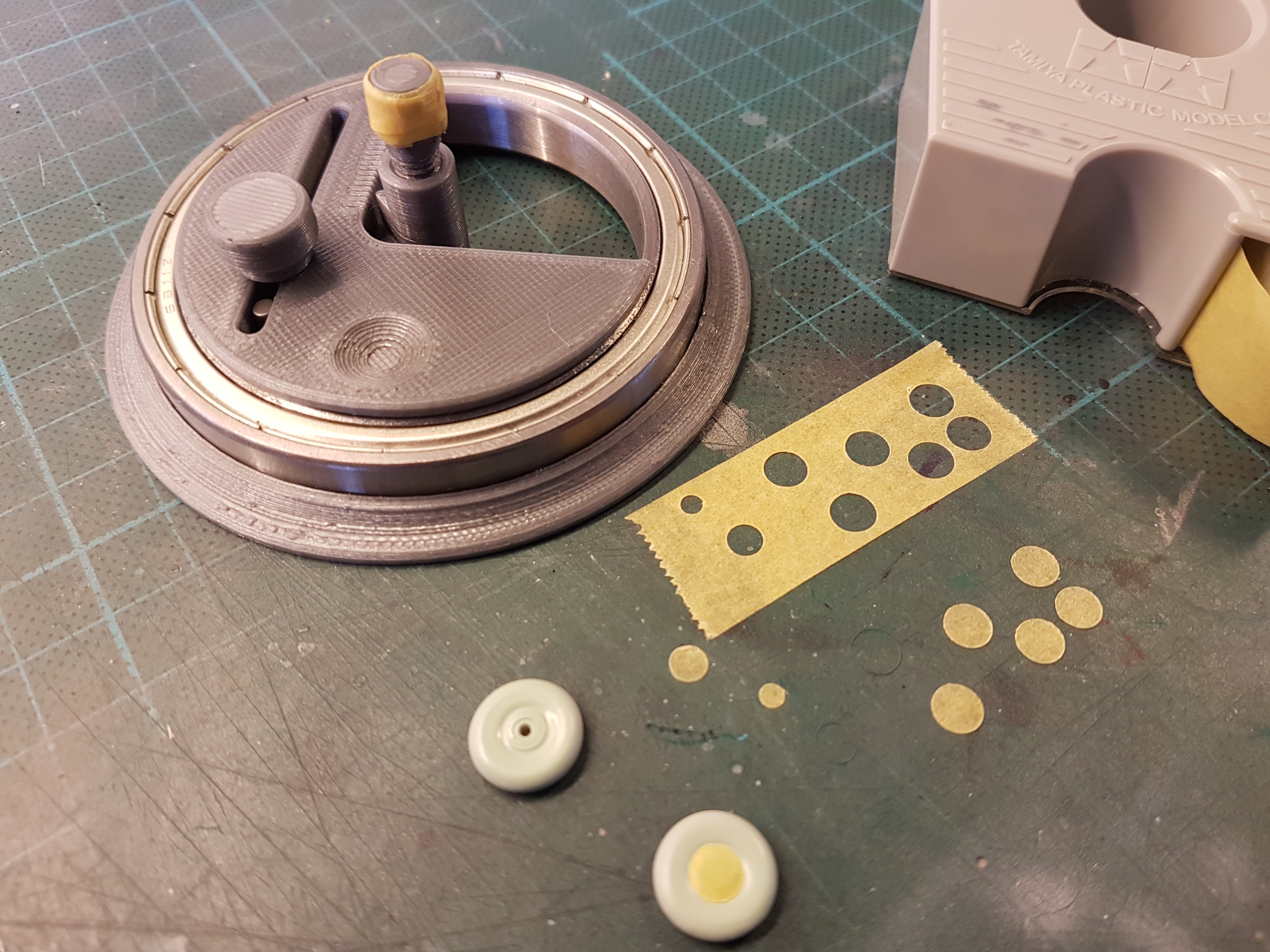

Nu kommer lite marknadsföring å Jon Myhr Wahlén's vägnar. Fixade också till maskeringen för hjulen. Använde cirkelskäraren som han tillverkar och säljer (även genom Rebell Hobby i Solna). Det tar 1 minut att ställa in och testa de mått man vill ha och det tar ca 0,5 sekund per cirkel. Grymt bra. Jag betalade nog 250 kr (vilket också Rebell tar). Värt varenda krona!

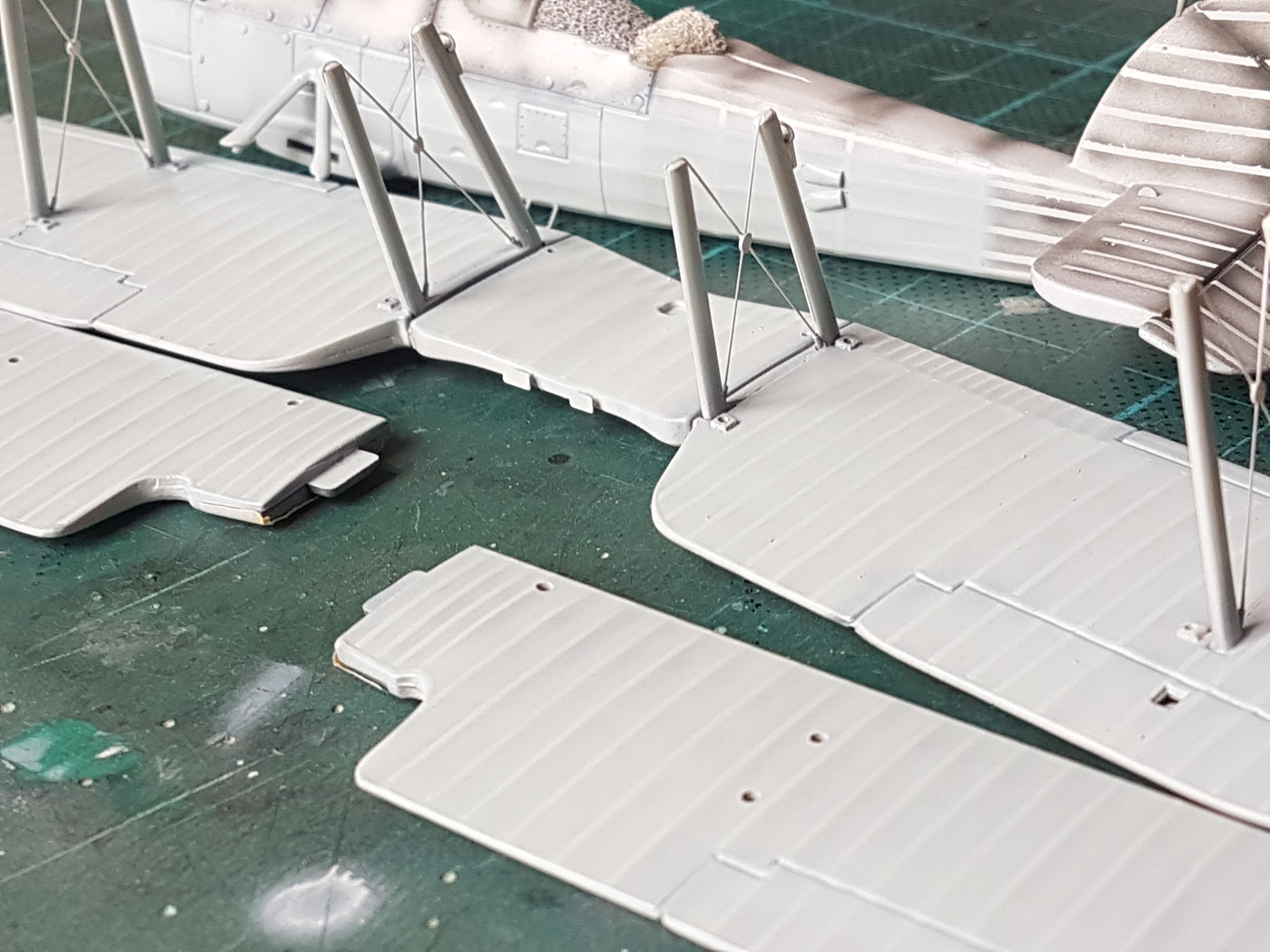

Sen ska väl nämnas att en del småjobb behövdes göras om. Ett av vingarnas stag behövde riktas om. Ett annat stag bröts av pga oförsiktighet. En mikroborr bröts av inne i stjärtfenan när jag skulle borra nytt hål för stödvajer (gissa sen hur mycket jobb det blev...). Torrpassningen visade att kroppsbenen till de undre vingarna inte alls var så välpassade som jag trodde. Därför borrades fördjupningar i undre vingarnas fästen till stagen.

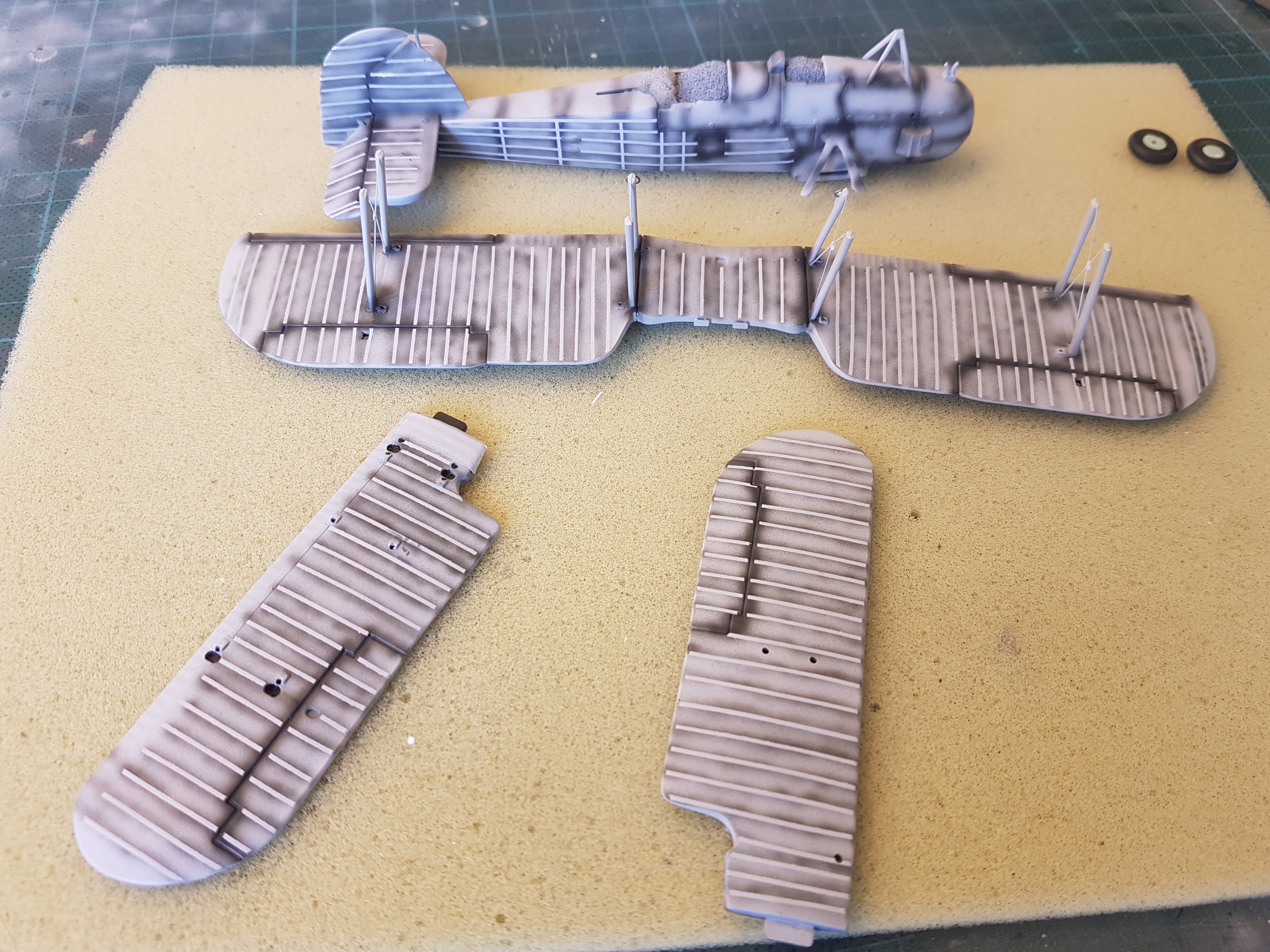

Har nu målat skuggningarna på vingar och kropp med MRP's Tyre-Rubber svart. Körde airbrushen över varje liten tejpbit.
Sen togs de 350 små tejpbitarna bort. Ok, so far so good.

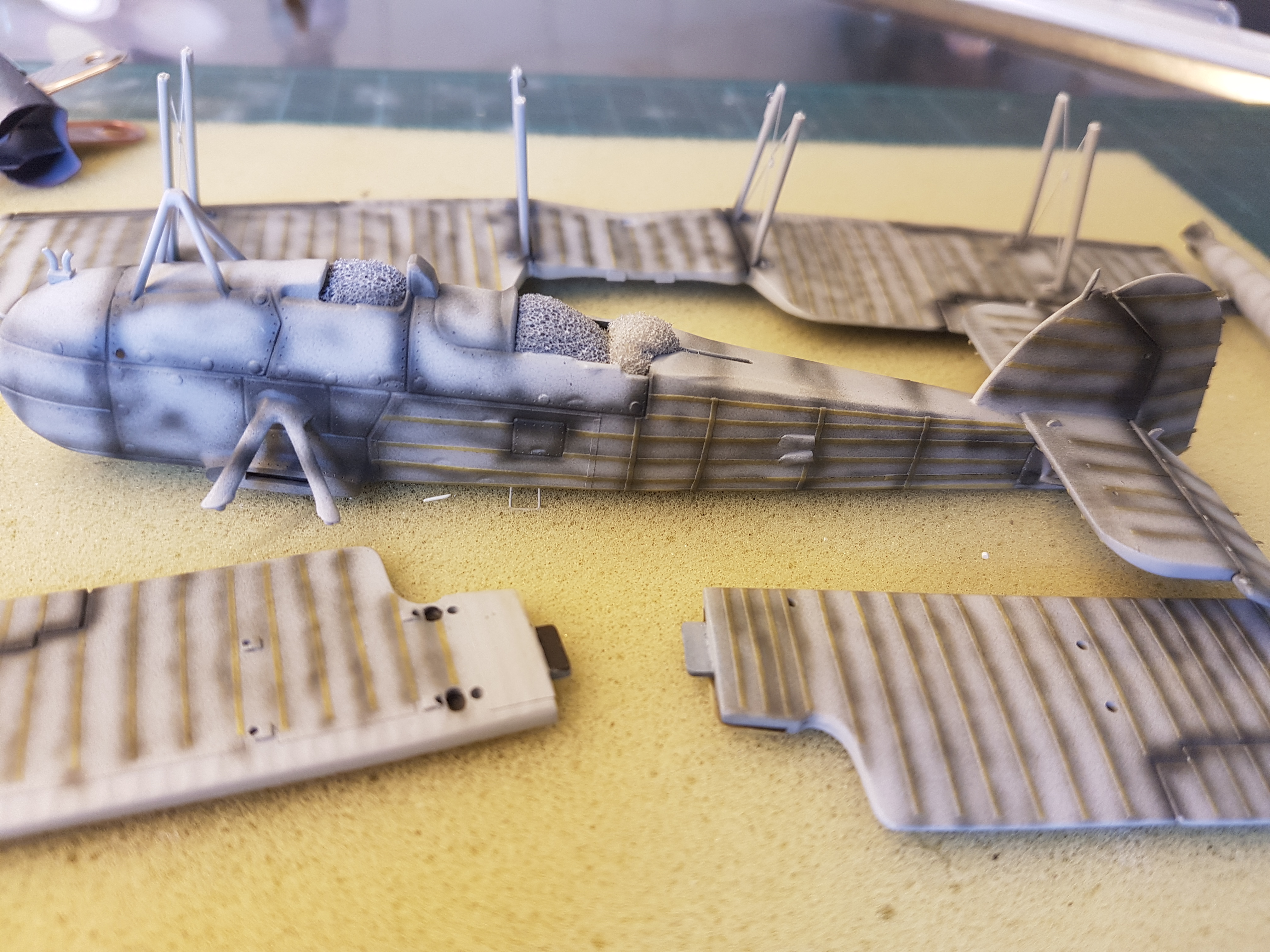

Därefter var det dags för riktig målning. Säkraste stället att börja på var undersidan av vingarna. Allt är ju ett experiment. Enligt receptet ska det vara Sky grey. Blir naturligtvis MRP's. Vingarna fungerade bra. Däremot kroppen målade jag lite för mycket och effekten blev inte bra. Får fixa till det på något sätt. Var svårt att fotografera effekten.

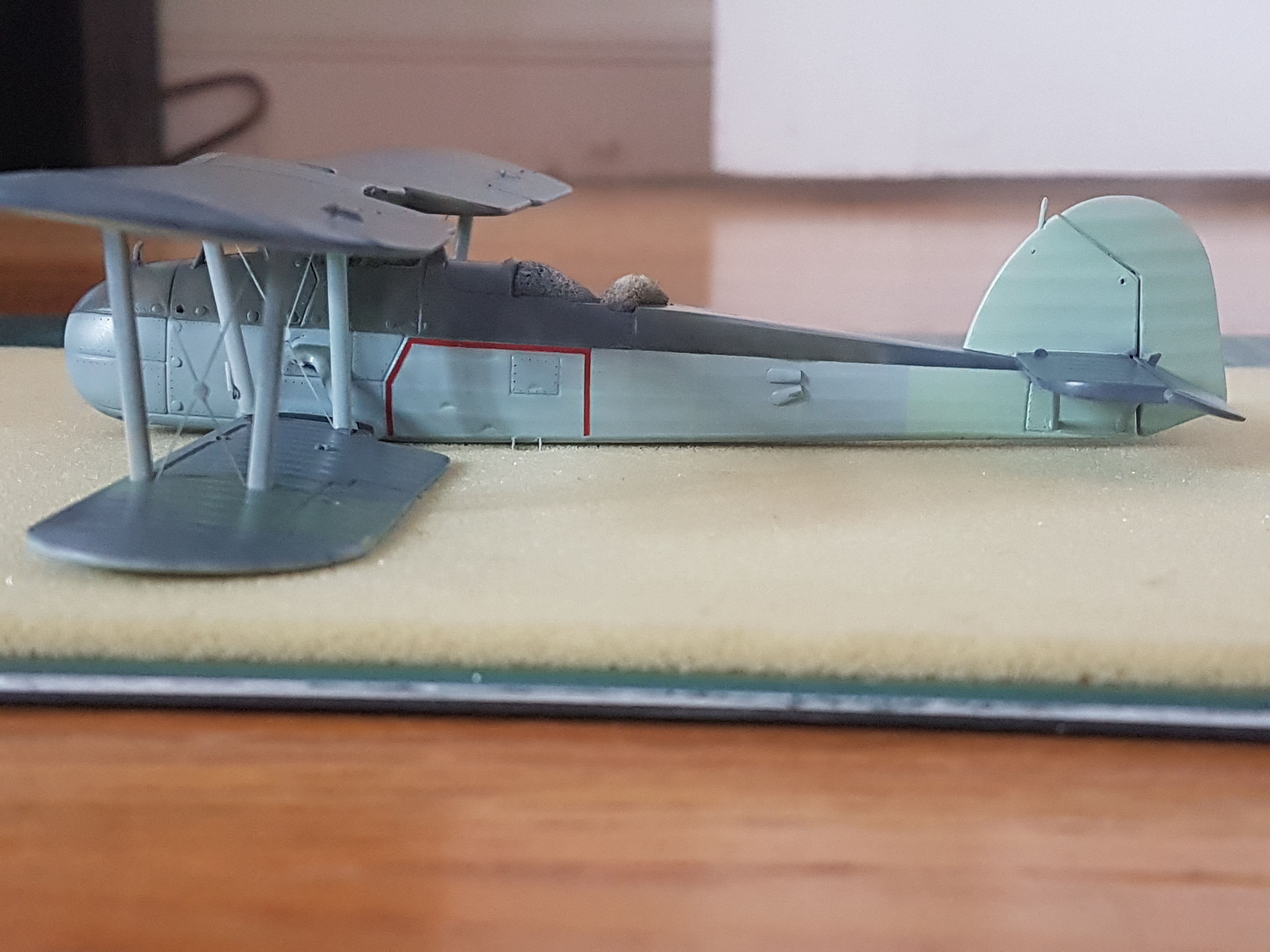

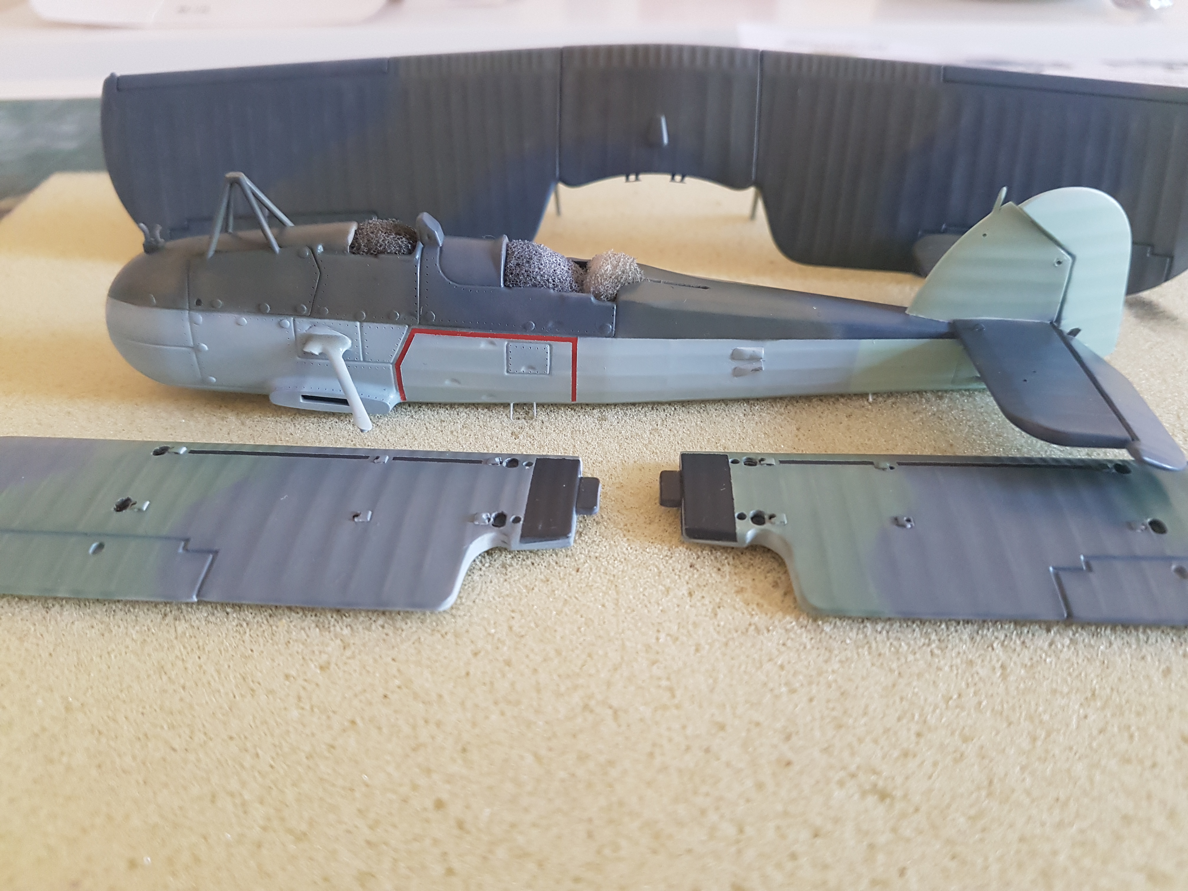

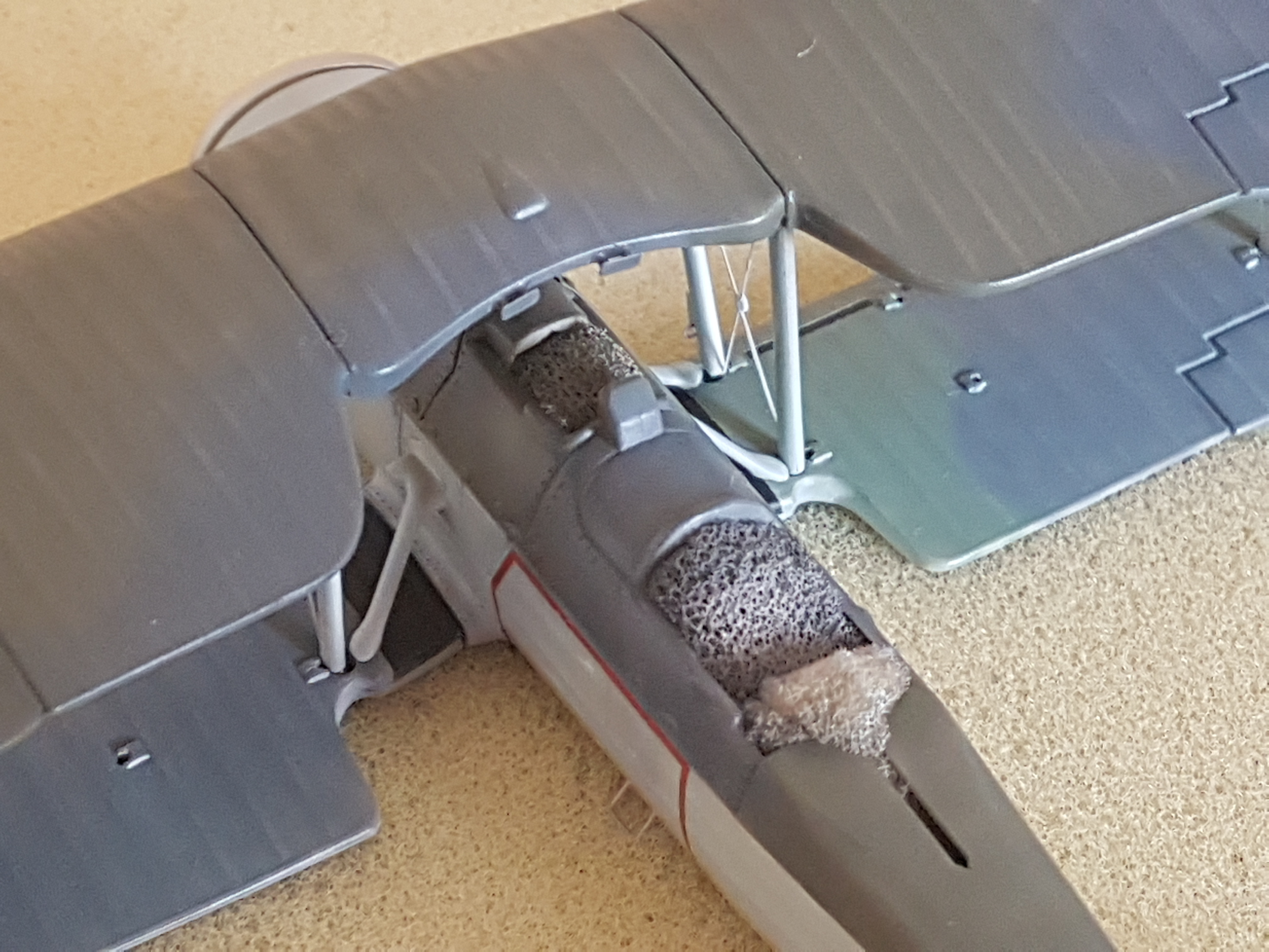

Nu är grovmålningen gjord på kropp och vingar. Som jag skrev tidigare är det jättesvårt att få bra bilder, så det blir som det blir. Och Ja, den som är observant ser att benet till kroppen återigen gått av. Inget verkar bita på Matchbox plast. Fixar detta när montering ska ske. Och ja, det är två olika nyanser av grått och grönt på över- och undervingar. Jag följer instruktionerna noga
Här är en uppfattning om hur det kommer bli i monterad form.
Kanske en lite bättre bild om vilket resultat "tejp-metoden" ger.
Nu vidtar arbete med puts-målning av de ställen som inte är ok.

Ser bra ut. Jag tror bestämt att du har flyttat fram positionen för en gamla hederliga Matchboxmodellen. Kanske fler upptäcker dess positiva egenskaper.

Matchbox, och nu blir nog Olle glad, är mycket bättre än jag minns dem som barn. Stadgan i plasten och möjligheterna att bearbeta den är mycket goda. Passningen i modellen finns inget att klaga på trots sin ålder. Visst har denna lite problem men mycket mindre än en lika gammal Airfix Spitfire jag petade på för några år sedan.
