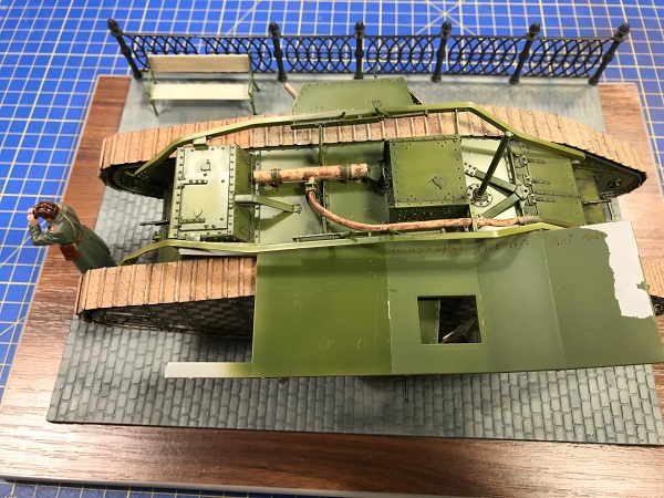

Trodde att jag var klar men är inte helt nöjd med resultatet. Det gröna är för blankt och hela vagnen är för ojämt vädrad.
Gillar Mr P men deras mattlack är inte särskilt matt, möjligtvis halvmatt.
Har alltid haft svårt för mattlack därför har jag gjort en provbit som jag testar på innan jag sprayar på tanken.
Vet att många använder Ocean lack har en sådan burk tar tacksamt emot goda råd på hur man använder den.
Jag ska också göra så att gatstenen ser mindre plastig ut och funderar på att sätta dit en lyktstolpe som är tidstypisk för vad man kan ha haft i
Tallin 1941.
Tallin 1941.

Jag har använt Ocean mattlack ett tag nu och gör ungefär så här...
* Spär mellan 50:50 och 60:40, destillerat vatten till lack.
* Sprutar med lågt tryck och 0,4mm nål i Evolution.
* Upplever att man får spruta på.ganska tunt och sedan torka med bara luft i sprutan och sedan mer lack och repetera tills du är nöjd.
Jag gillar hanterbarheten och att det blir väldigt matt. Lycka till!

Re: Dubbelbygge.
Tack för bra tips Fredrik!
Jag har en Badger spruta med ungefär samma nålstorlek. Ska göra ett första test på min provbit idag.
Anders
Anders
Re: Dubbelbygge.
Jag är väldigt förtjust i Oceans mattlack. Använder i princip samma metod som Fredrik, men har 0,2mm nål. Spär rejält med destillerat vatten med lite fönsterputs och sprutar minst tre tunna lager.

Vill ni ha riktigt matt kan ni använda Alclads mattlack. Har kört den lite till och från och upplever att den blir lite väl matt för flygplan. Tycker att Mr Paints passar bättre där som gärna blir lite sidenmatt.
