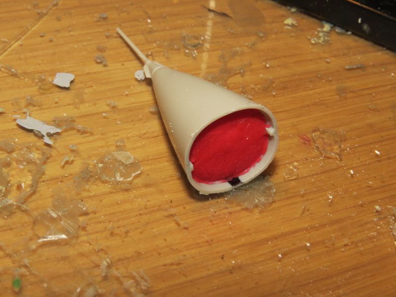

Först monterades radarskottet som lite skydd för att hålla nosvikterna på plats.
Sen fylldes nosen med diverse allsköns skrot samt lite plastelina som utfyllnad.
Noskonen limmad på plats, och här kan man också konstatera att passningen lämnar en hel del mer att önska. Nosen är på tok för stor i omkrets jämfört med framkroppen.
Efter en rejäl omgång av slipning med gradvis finare slippapper så gick det ändå att få till det skapligt.

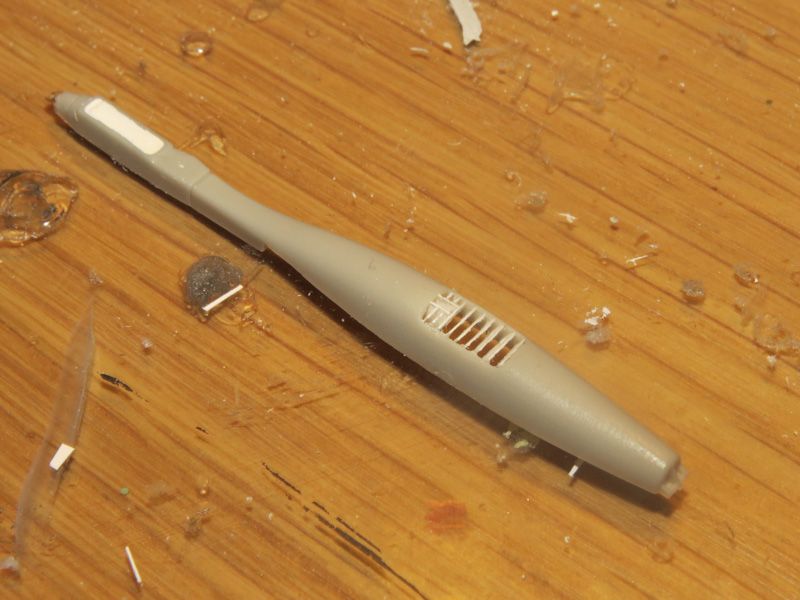

Efter att ha tillbringat en hel del tid åt att slipa spackel och ristat om panellinjer så har jag äntligen tagit ett par steg framåt med Gripen

Borrade och slipade bort dom ingjutna gallerdetaljerna baktill samt fyllde igen dom främre dito. Vet ej var Kitty Hawk har fått info om att det ska vara galler på den främre delen, alla bilder jag sett så är denna del en helt slät "låda" utan några kylgaller arrangemang.
Sen var det bara att sätta dit nya galler av tunna plasticardbitar.
Själva mynningen kapades bort och ersattes med en bit mässingsrör
Sen var det bara att limma den på plats, med efterföljande obligatoriska spackling sejour.

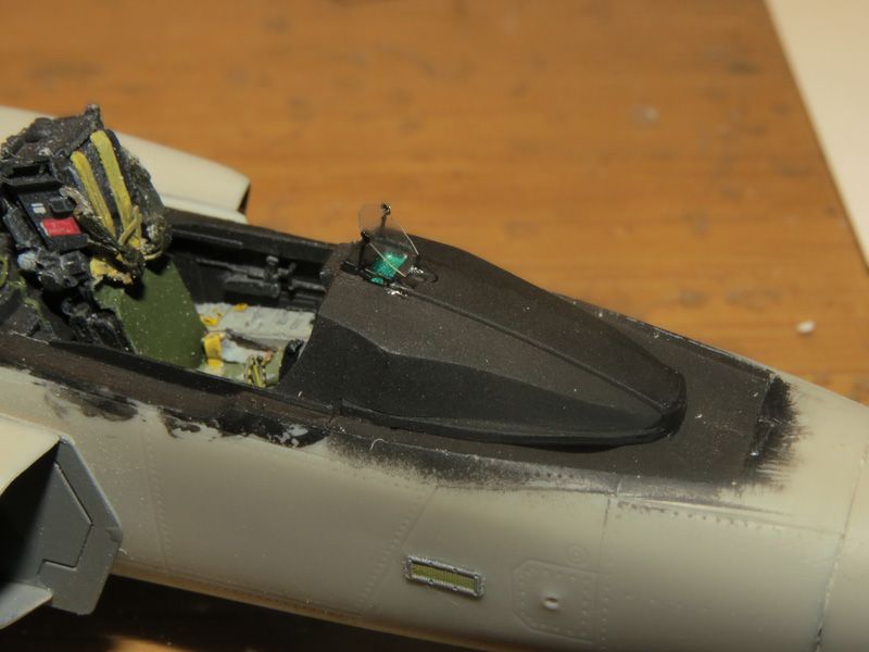

HUD'en var nästa grej att komma på plats
En huvtätningslist limmades dit på frontrutan
Som sen oavkortat smackades på plats
Efter det så maskades allt inför målning
härnäst så blir det färg..
