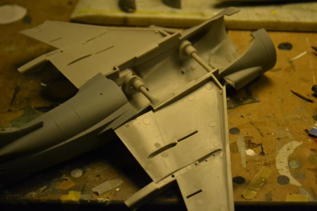

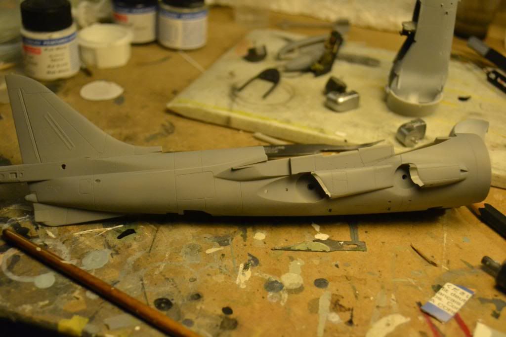

Jag satte ihop kroppen, slipade och satte dit en stjärtfena och sedan grudade jag med alclad grå primer.

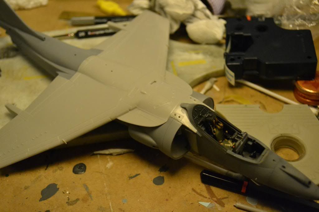

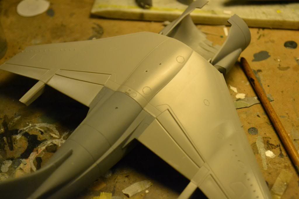

Sedan var det dags för vingarna..
Enligt instruktionen så skulle underdelen av vingarna fästas först...vem är jag att säga emot en Gawa ritning, finns säkert något skäl
Sedan överdelen...

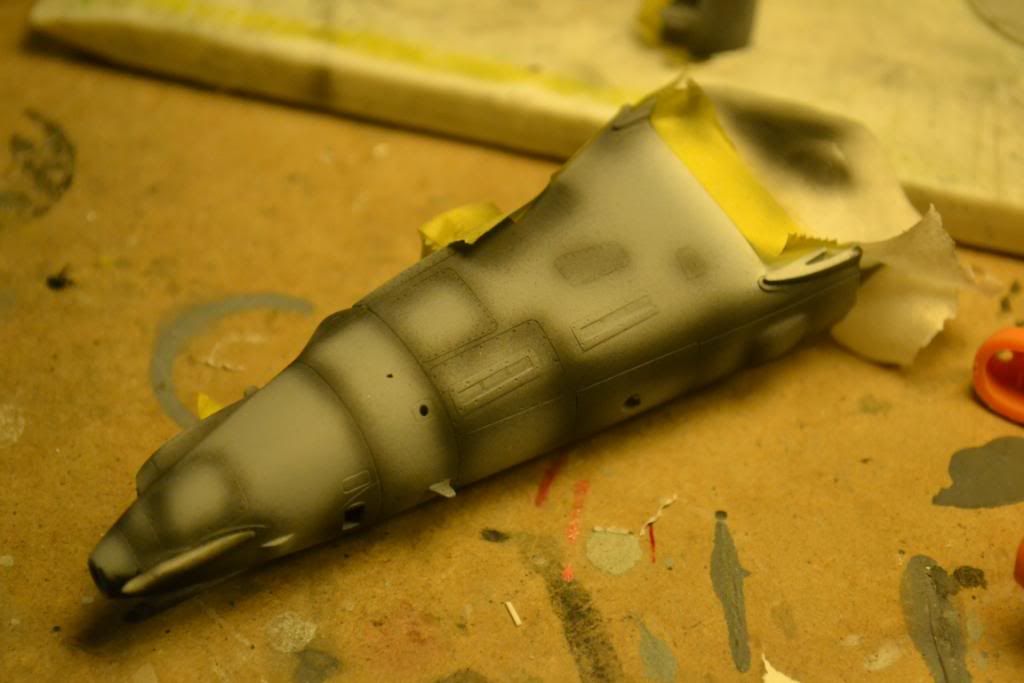

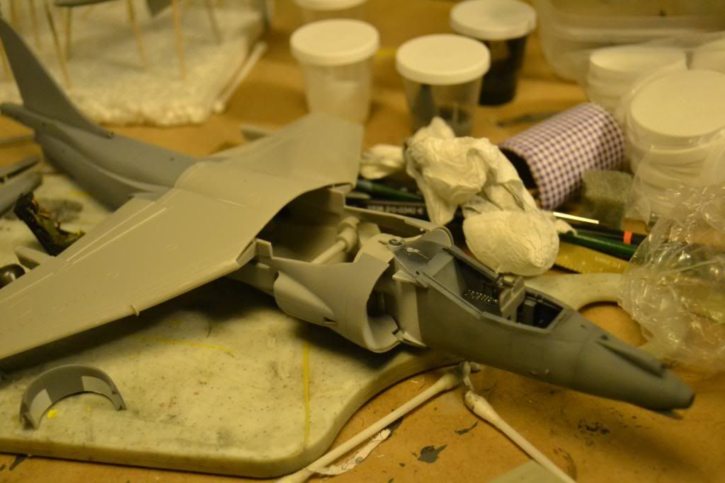

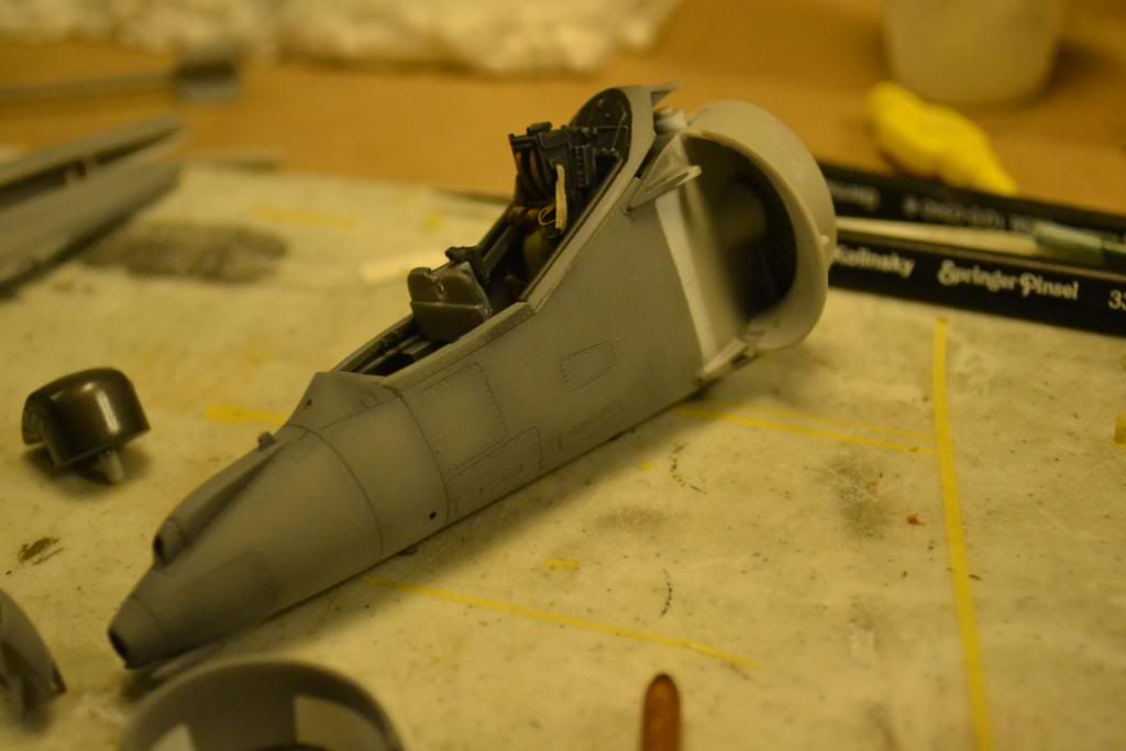

EFtersom nosen är en egen liten modul, kan man säga, så tänkte jag att jag kunde måla den ...

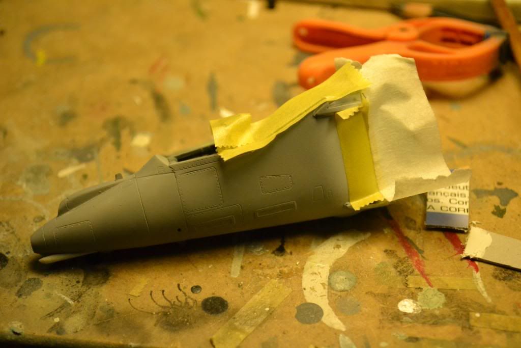

JAg maskade kontoret och insidan av luftintagen..
En snabb preshejd i svart...
Så blåste jag på Neutral grey, FS36173, istället för medium sea grey som det stog i ritningen (oops), Enligt Piero De Santis ska man göra så ...eftersom hans bygge e så snyggt så gör jag som han :D
Av med masken...

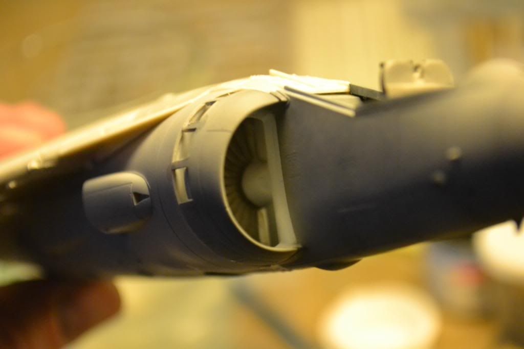

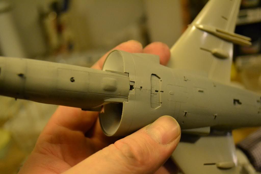

EWfter målandet så tyckte jag det var dags att fästa nosen på resten av kroppen....
Passar väl sådär...blir nog lit slipa å spacklande imorgon :P
Sedan LERXen och annat på plats

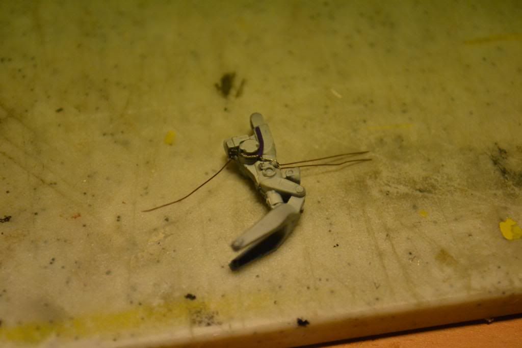

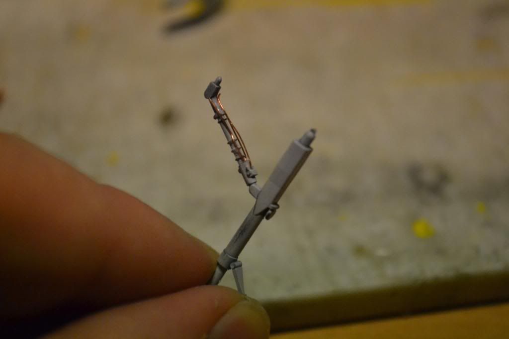

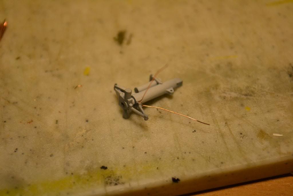

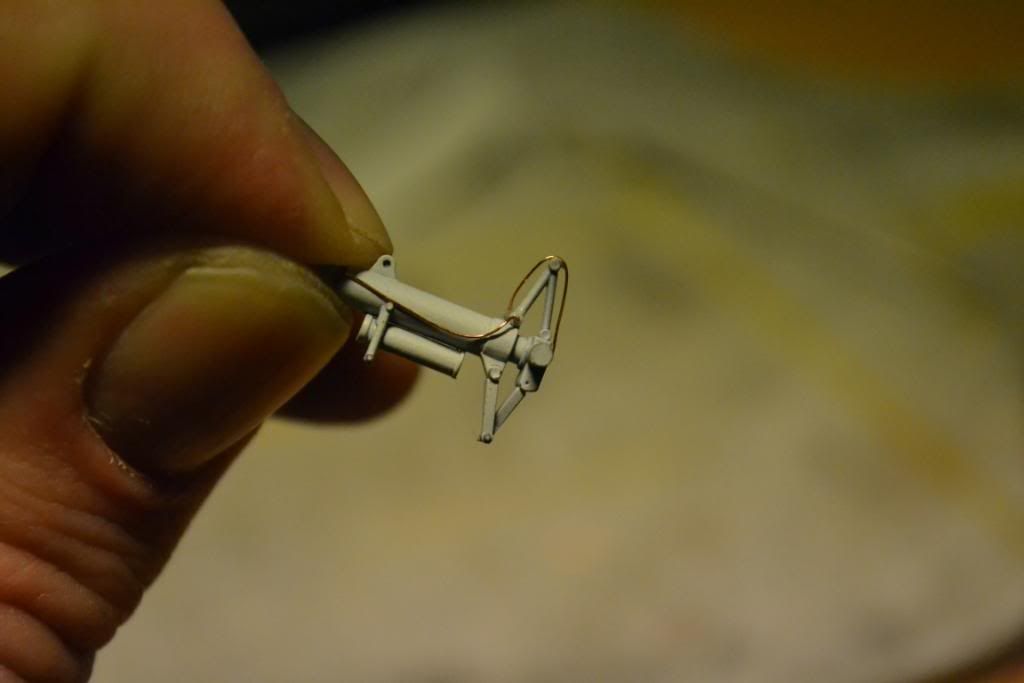

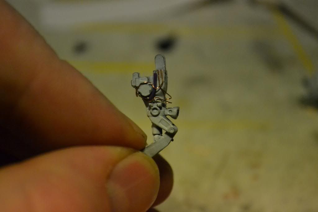

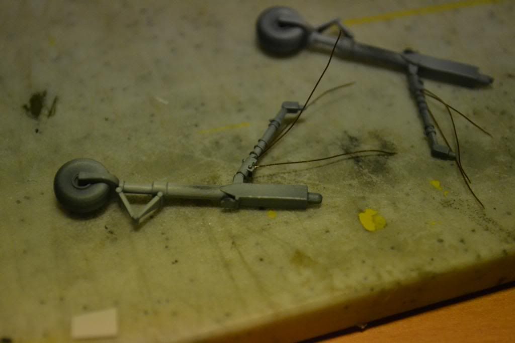

Har väl inte hänt så mycket, lite kabeldragning och spacklande.
JAg bara markera med en syl och sedan borrar jag upp ett litet hål som jag sticker in lite koppar tråd i
SÅ här blir det sedan när jag trimmat trådarna och böjt dom på plats

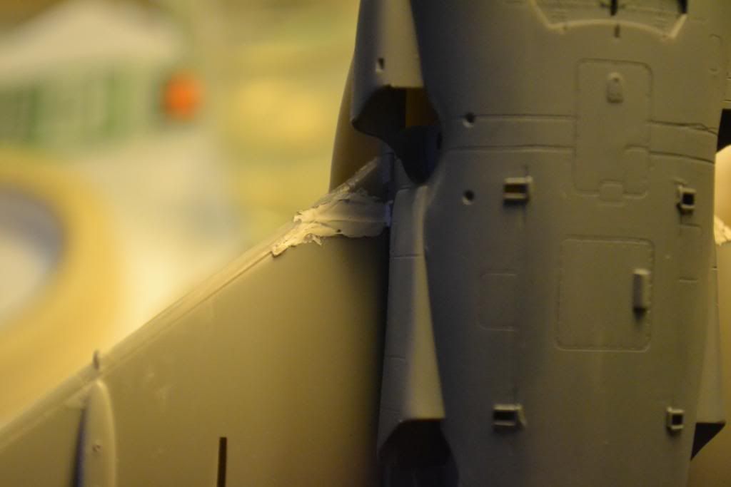

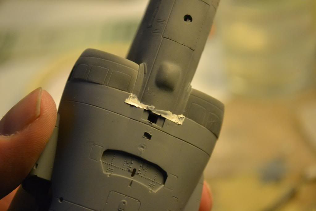

Limmade på luft intagen och spacklade upp ett par ställen :D
Härnäst blir det detaljmålning på ställen, blank lack och wash.
