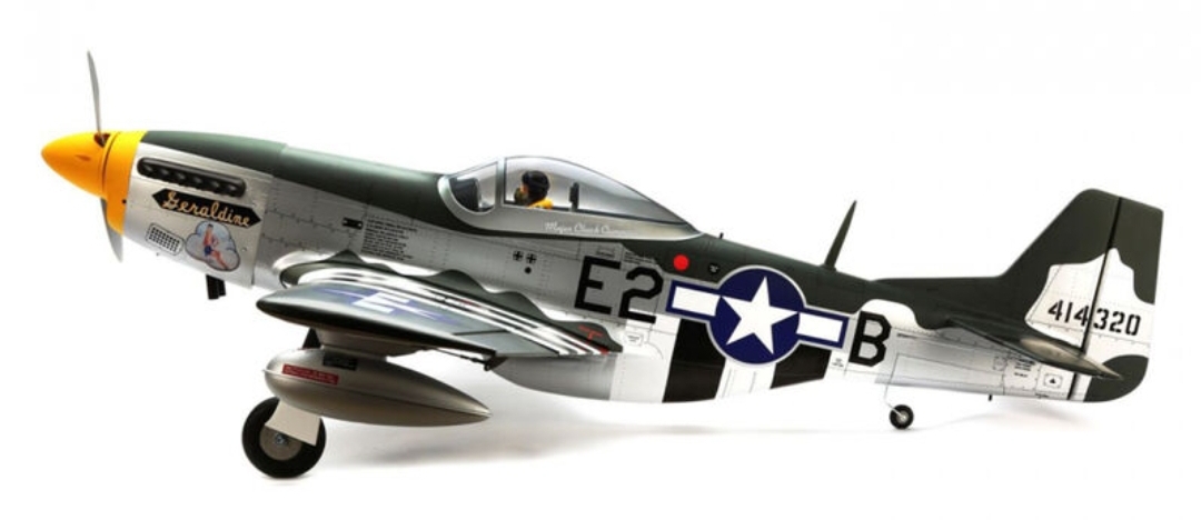

Geraldine, en av de mer kända P-51D Mustanger som där behovet av en mask storleken större än insignian åskådliggörs...
