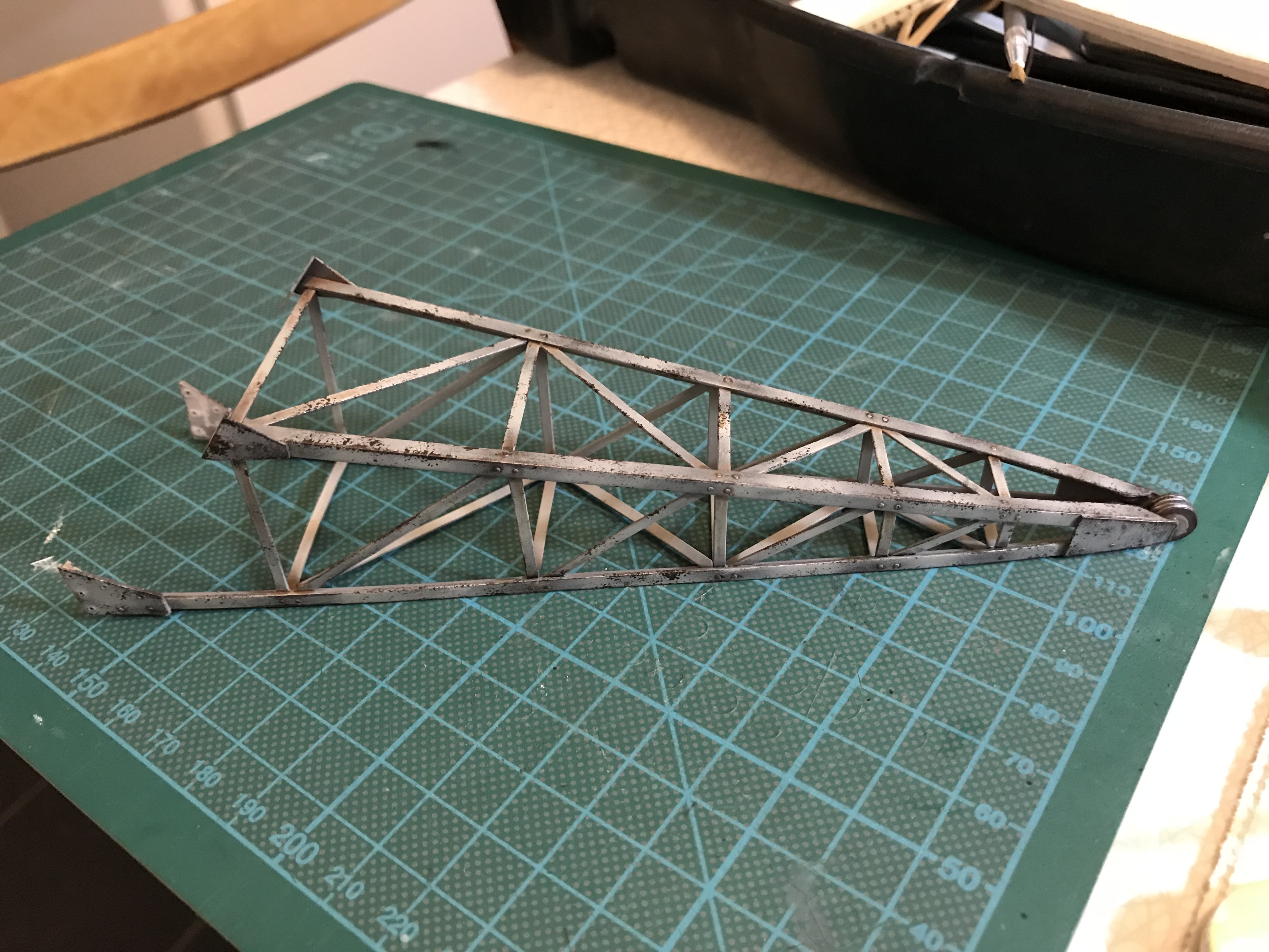

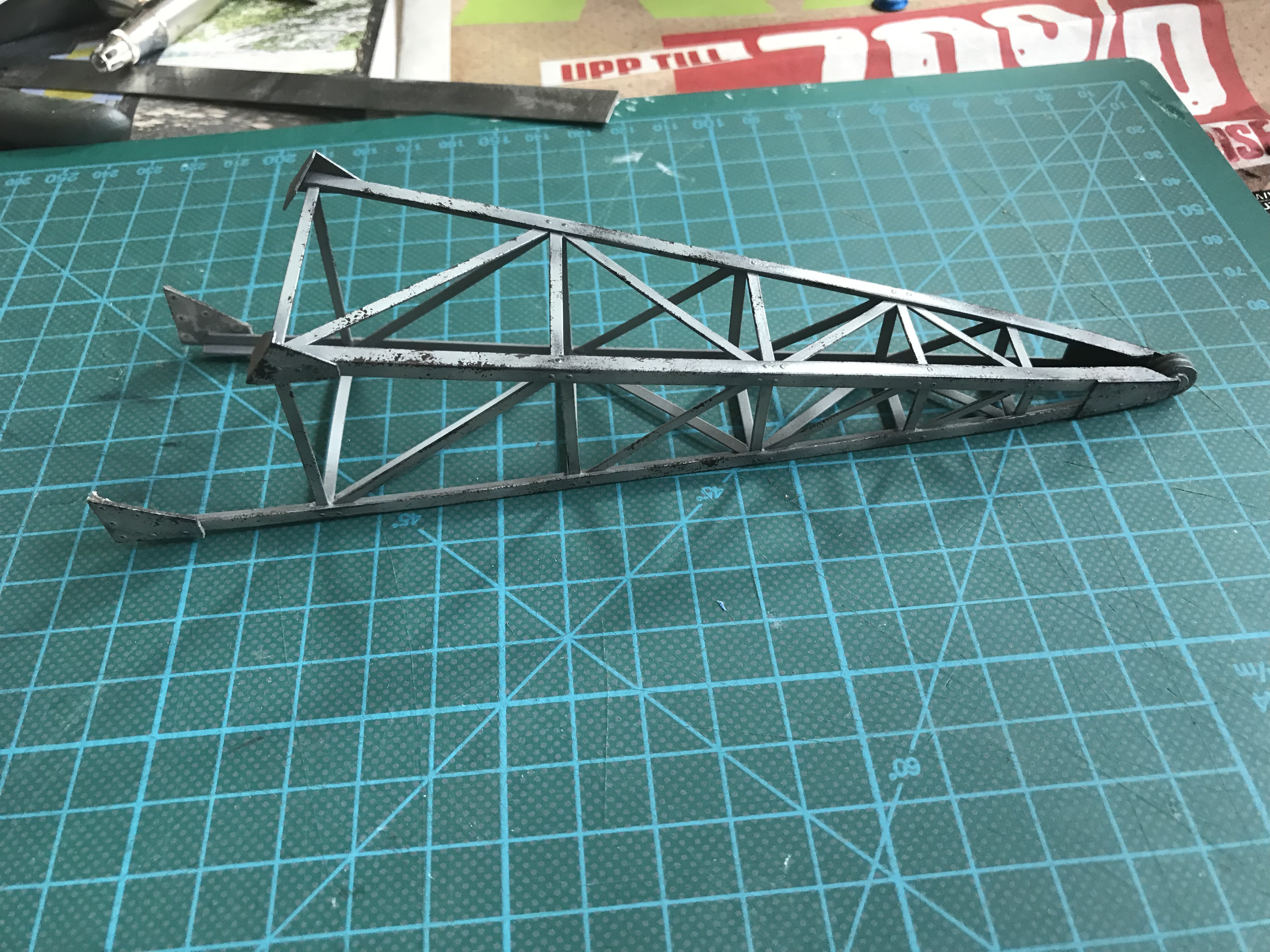

Tornet får vila lite medan jag fortsätter med bommen. Det kommer vara svårt att komma åt att måla efter montering så jag valde att göra det nästan färdigt på en gång.
Efter lite chipping
Och lite wash

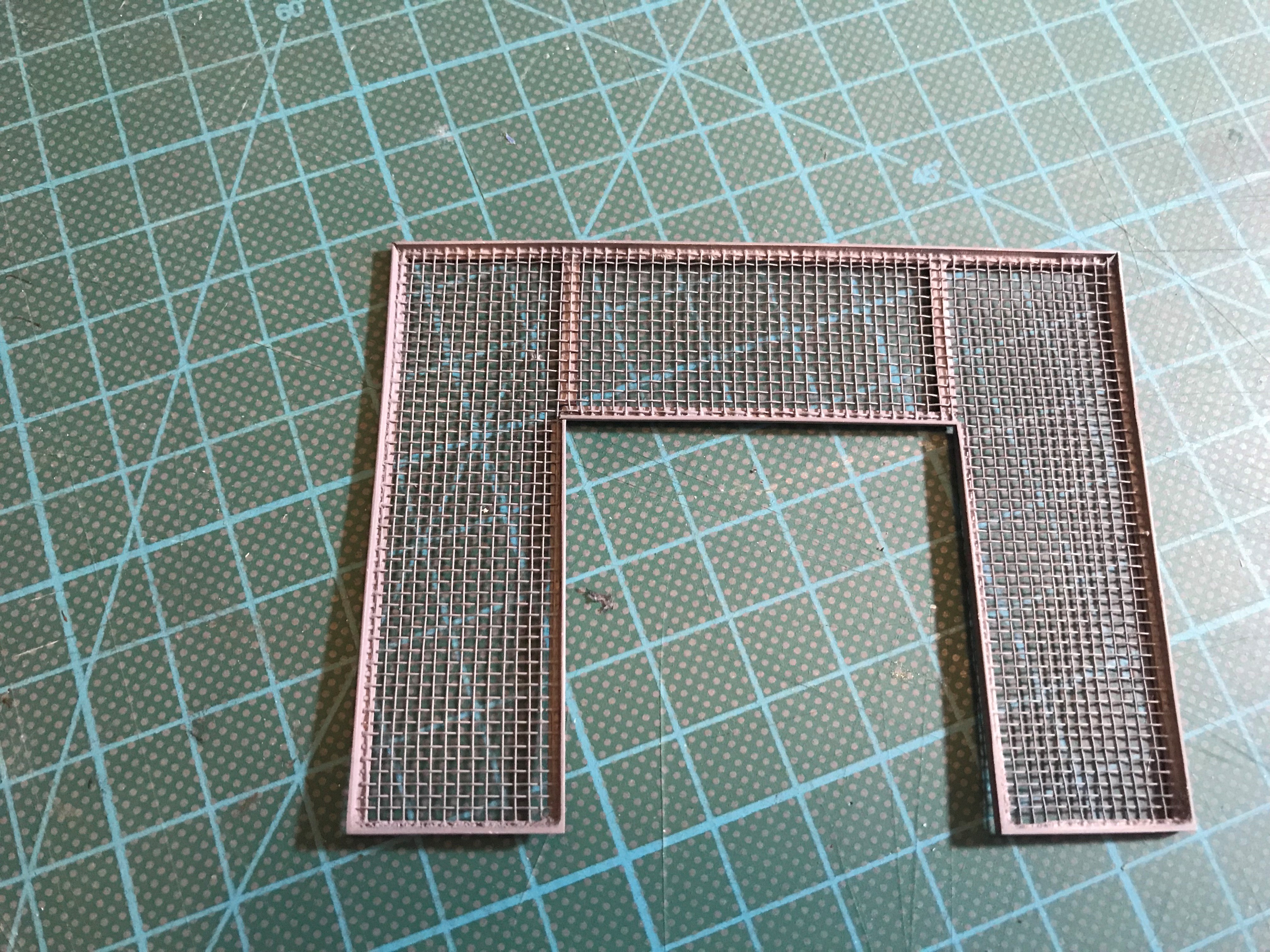

Jobbar vidare med den plattform som ska sitta ca 3/4 upp på tornet. Utgår från ett metallnät som får utgöra golvet och som omges med L-profil.
IMG_2254 (2).JPG (2.76 MiB) Visad 8182 gånger

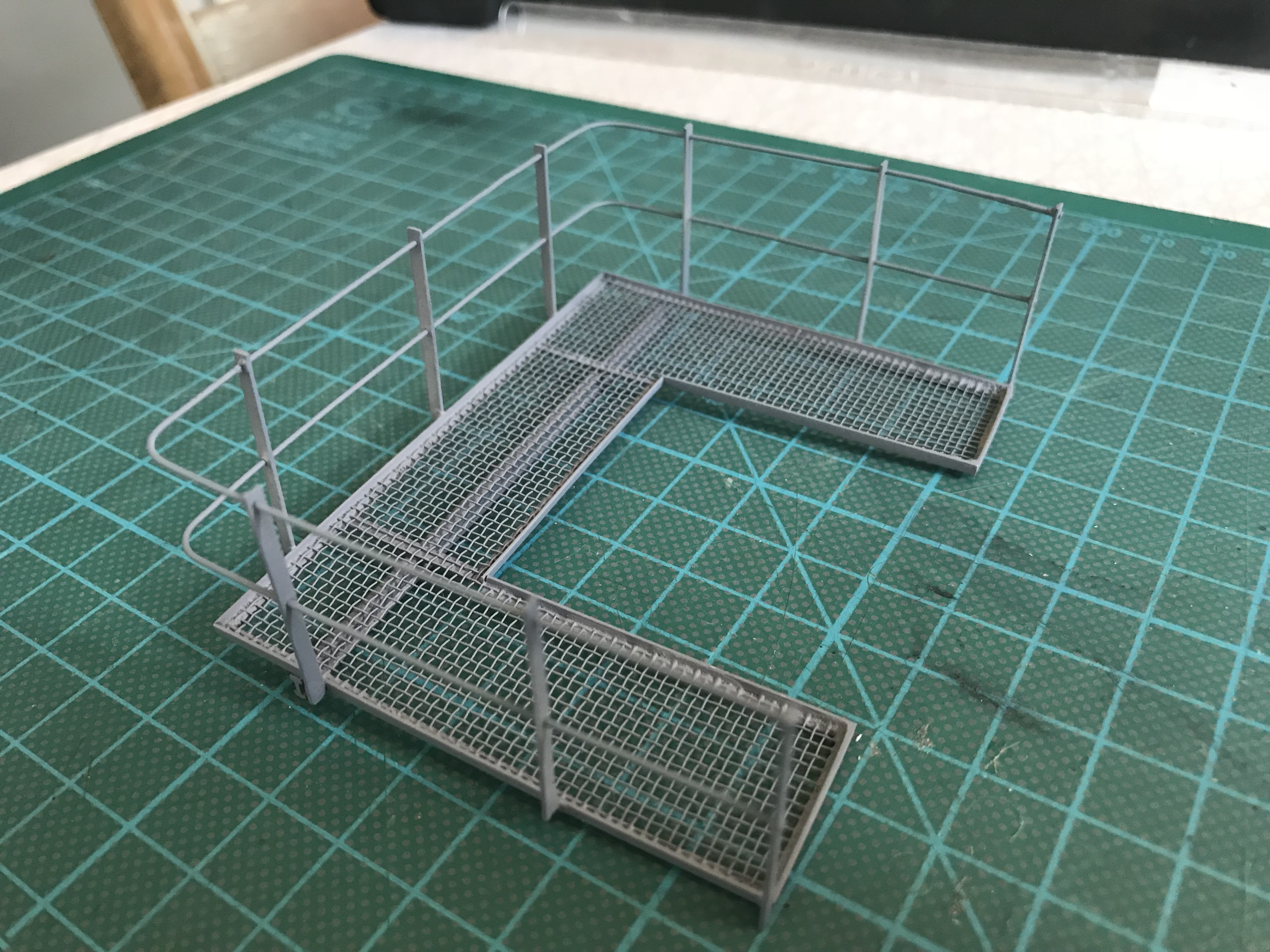

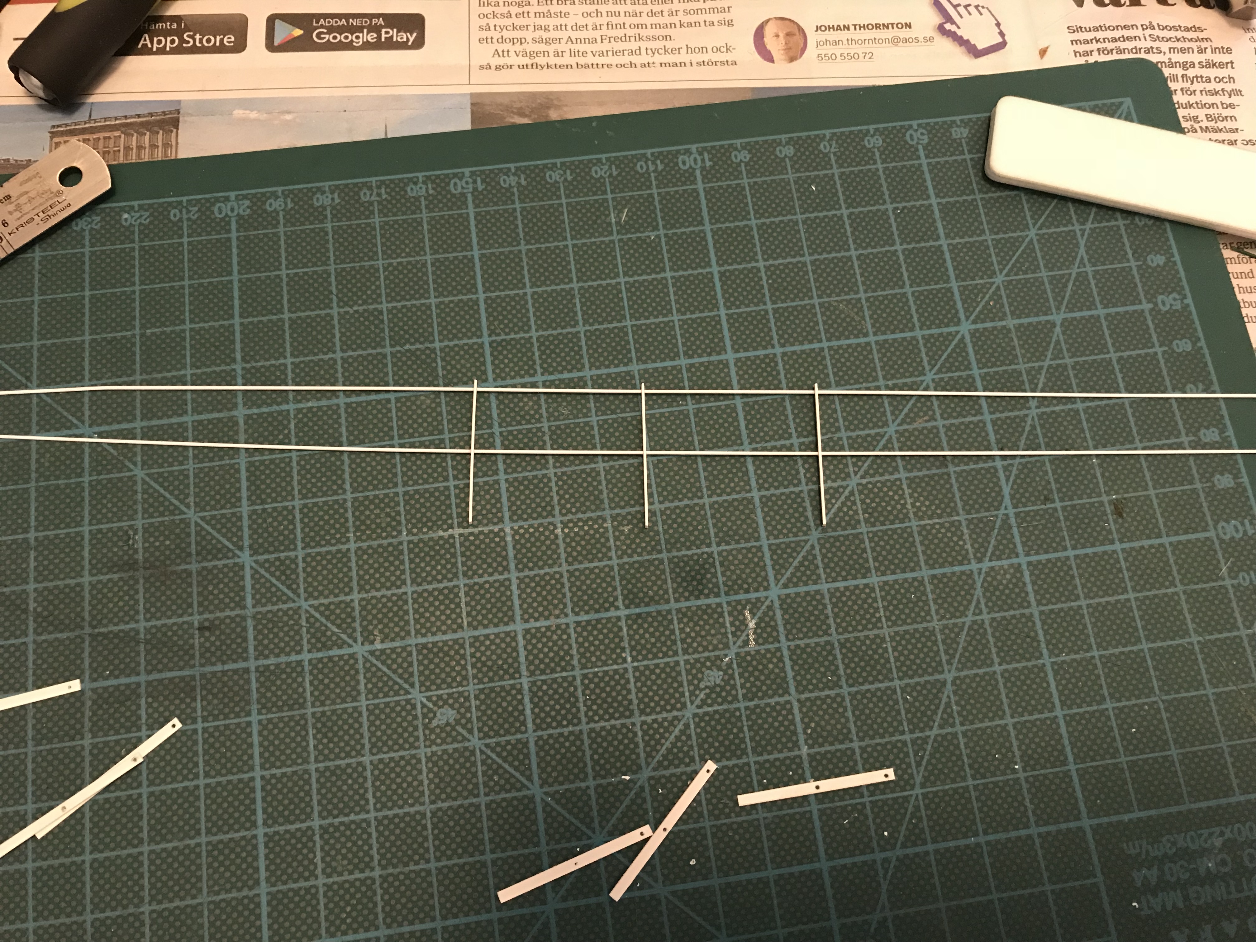

Försökte först tillverka räcket genom att trä tunn plaststång genom platt profil, men lyckades aldrig få till böjningen i hörnen. Antingen fjädrade den ut för mycket eller så knäckte jag den, så efter tre försök så gav jag upp och valde halvmjuk metalltråd av typen som används vid kransbindning o dyl.

Jättesnyggt! Är L-profilen av metall eller plast?

Det är plastprofil. Inte optimalt eftersom metallnätet är lite bångstyrigt och gärna vill bukta sig. Det hade varit bättre med metallprofil för att få något styvt att fästa nätet mot, men med en I-profil under gick det att få det hyfsat plant. Jag kommer ha en till I-profil efter montering på tornet och då bör det bli helt plant.

Jättehäftig plattform och verklighetstrogen. Var hittar du galler?
Horrocks
Inlägg: 386
Namn: Johannes Linder
Re: Hamnkran
Inlägg av Horrocks »
Tack. Jag har använt aluminiumnät från Biltema. Det finns etsade nät och galler från Aber, men deras ark var för litet för att jag skulle kunna använda det i det här fallet. Annars hade det nog varit bättre och lättare att använda.

Mycket stiligt! Kranstråden verkar ju väldigt användbar... Vad är det för diameter och var hittade du den?
Horrocks
Inlägg: 386
Re: Hamnkran
Tack. Den är ca 0,7-0,8 mm. Köpte en rejäl knippe med 40-cm längder för en tia på Dollarstore.
