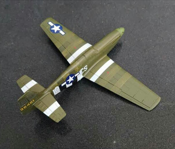

Re: Byggtråd Mustanger i 1/72. Bla P-51B "Hot Pants"...

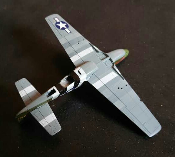

Den andra sidan av "Hot Pants"...
...och undersidan på Hot Pants...

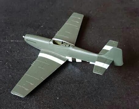

"Sunny VIII" i väntan på vingar, dekaler och lite till...

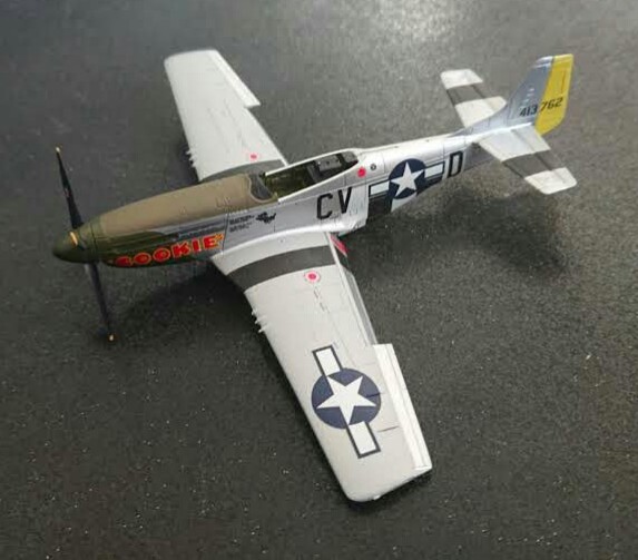

P-51D "Cookie" är ju med i början på den här tråden. Så här ser den modellen ut idag med dekalerna från Revell...

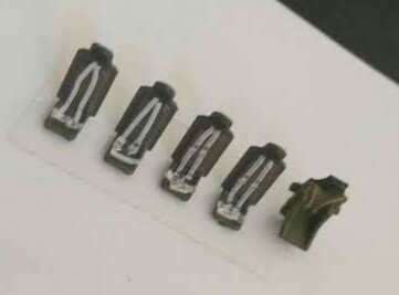

Det här med säkerhetsbälten berördes ju lite i början på den här tråden. Fick till slut beställt självhäftande säkerhetsbälten från eduard till mina Airfix Mustanger.
Jag vet inte om jag skulle beställa de här igen då de inte alls var särskilt "självhäftande". Men fick en idé rörande att prova "Johnson" (golvpolish) till att få dem på plats. Jag doppade dem helt enkelt i polishen. Något som fungerade utmärkt. De blev dessutom mjukare vilket gjorde att det blev lättare att anpassa dem efter sätena. Och när polishen torkat så satt de där som tänkt.
Ett litet bonus på det här "settet" var att det utöver de två säkerhetsbältena även fanns en "ram" runt dem på arket med samma struktur och bredd som bältena. Det gjorde att det fanns material till ytterligare några säten. Skall bara komplettera med lite beslag för att snygga till ändarna med...
Sätet längst till höger hör till Revell's P-51B som lämnar lite att önska. Sätet på Hot Pants fixade jag till genom att skära bort sidorna och ersätta dem med tunnare plasticard. Det gjorde mycket för intrycket. Men i en P-51B syns inte mycket. Jag uppskattar dock när tillverkare gjuter upp säten med bälten...

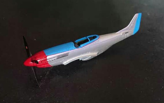

Får väl lägga till en bild på P-51D "Mary Ann" i den här byggtrådarna. Det är alltså ännu en nödlandare från kriget och denna gång är det HobbyBoss utgåva i 1/72 som är utgör grund för bygget. Den målades i RAF färger, dvs Hu 163 Humbrol Dark Green tillsammans med Hu 165 Medium Sea Grey.
HobbyBoss P-51D har ju lite att önska. Men tänkte lite att bygger jag en nödlandare av den så flyttas fokus lite från modellen till historien bakom "Mary Ann" istället. Nu får jag bara leta efter lite dekaler till den här modellen...

Hot Pants ser faktiskt ut att vara rätt nära "färdigställd". Blev lite ledsen bara när det berör passformen och klarhet när det gäller huven. Modellen såg liksom bättre ut med "tejpad huv".
