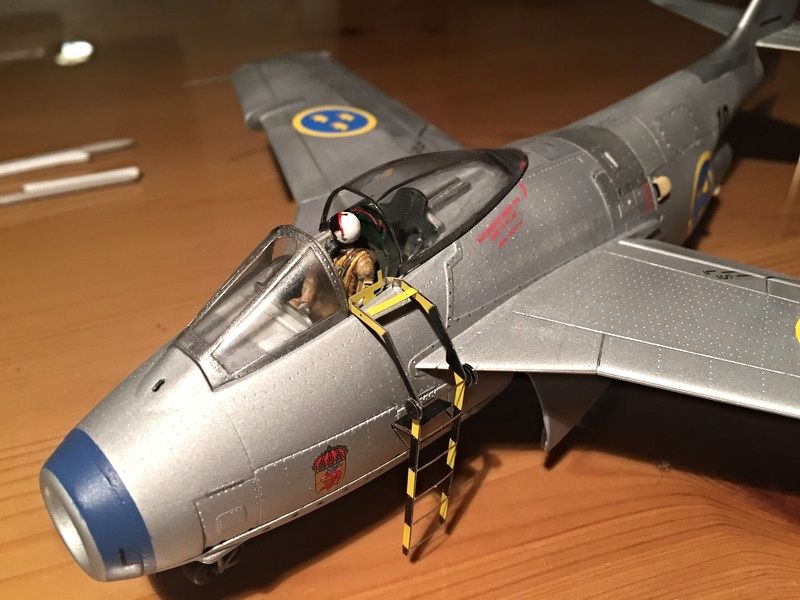

Du ska vara riktigt nöjd med din NMF och den kommer att se ännu finare ut sen efter lite mysiga washer...

Re: En redig skåning... Pilot Replicas J 29F
Det där ser ju alldeles förträffligt ut.
Tummen upp.
En fråga: vad har du kört med för blå färg?
/Johan
Tummen upp.
Tamiya (Flat Blue XF-8) om jag minns rätt, blandad med vit. Kan själv tycka att jag borde ljusat upp färgen en aningens till nosringen (såg ljusare ut när jag testade på papper), men det kan jag leva med...

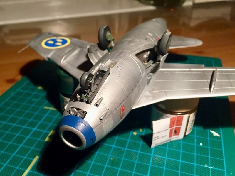

Botten upp!
Även om det inte var så många delar och passformen genomgående är god tyckte jag det var ganska pilligt att få till landningsställen rätt. Jag använde först Gators glue, och förstärkte därefter med CA när allt känndes ok. Skall slabba lite mer på undersidan. Tar GÄRNA emot tips, exempel och erfarenheter på hur man åstadkommer en lagom avancerad vädring på denna typ av metallrena plan.
Och så måste jag hitta det lilla, lilla extrahjulet som skall sitta bak på buken... Var fan la jag det!

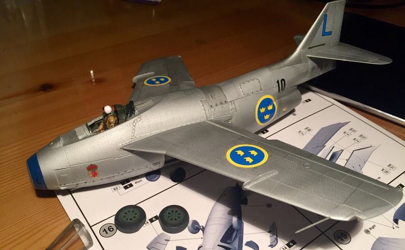

I huvudet på en modellbyggare...
En del jobb kvar i cockpit, tänkte jag, och sedan återstår nästan bara vädring...
Men då noterade jag att det uppstått lite "silvering" under vissa dekaler, vilket i vart fall syns i vissa ljusförhållanden och i vissa vinklar (se under huvuen på denna bild). Jag hade inte tänkt använda någon klarlack alls, men kanske det skulle kunna hjälpa för att dämpa? Egentligen skall det vara klarlack såväl under som över dekalen, men friskt vågat - eller? En annan "miss" är att jag, när jag målade huven (som bara är torrpassad på bilden), hade svart grundfärg, vilket lett till en oönskad nyansskillnad jämfört med de närliggande panelerna. Jösses, vad självkritisk man blir!!! Och främre rutan måste givetvis målas som pansarglas. Etc, etc... Inser plötsligt att jag har hur mycket arbete som helst kvar!
Håller för övrigt även på att snida till balkar till RB24 (snodde utskjutningskenan från Hasegawas draken). Sökt efter en referens på märkning av skarp RB24 på nätet men inte funnit någon bild. Vågar man utgå från vit med ett eller två smala gula band?! Dessutom inte helt säkert att F10:s tunnor utrustades med RB24, då det förekommer lite olika uppgifter på nätet. Det är ganska kul - men inte helt enkelt - att försöka hitta rätt i djungeln av info...
Men max en vecka till...
