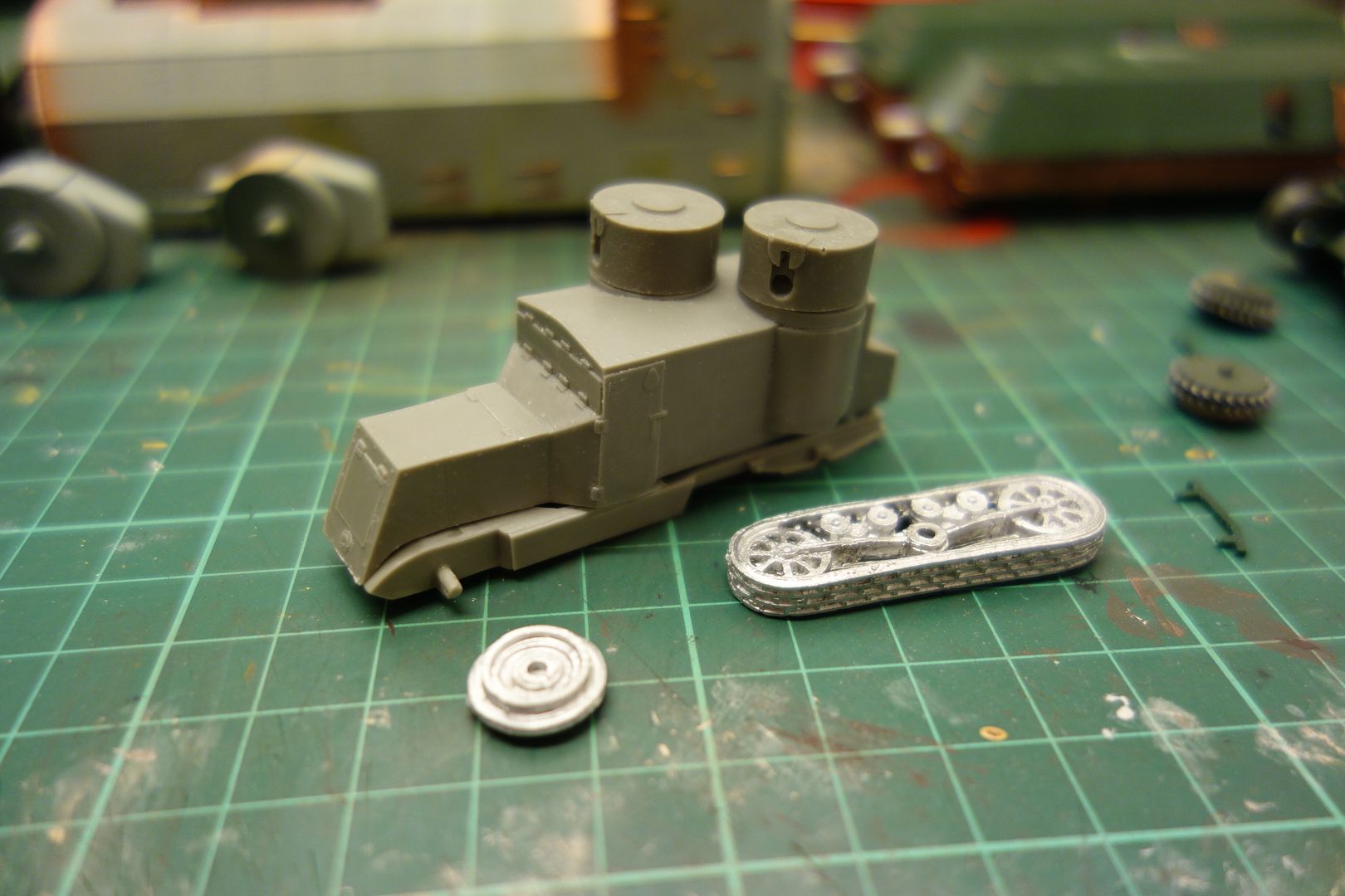

Under lördagens byggmöte påbörjade jag min Austin Kegresse, och kunde arbeta mig igenom ett moment som jag bävat inför: De stora resinblocken som delarna från Extratech satt fast i.
Framför allt kaross och chassi satt i varsin rejäl resinklump, och jag hade ingen perfekt såg för ändamålet. Men efter många timmars sågande och slipande är delarna nu loss, och bygget kan börja på allvar!
Lite försiktigt torrpassad hemma på byggbordet.

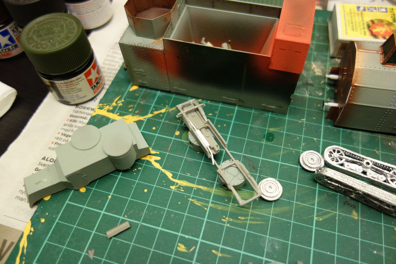

Bygget fortsätter, sakta men säkert!
Det visade sig att resindelarna från Extratech inte riktigt levde upp till det första intrycket. En hel del luftbubblor och andra ojämnheter fick fyllas igen, innan jag kunde ge mig i kast med detaljering och modifiering.

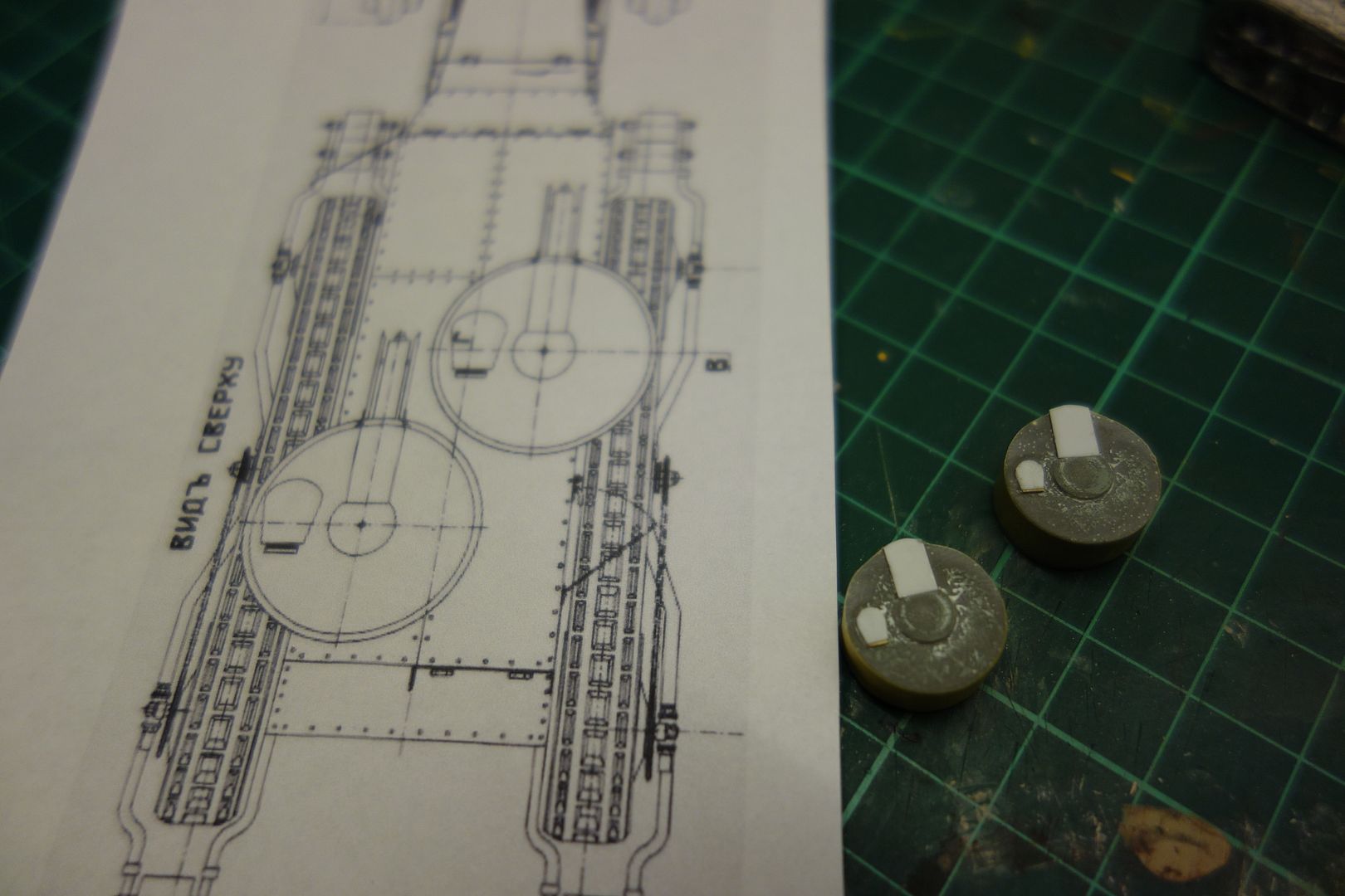

Först ut tornen.
De var i stort sett desamma som satt på de ryskbyggda Austin-bilarna, förutom en extra liten lucka (periskoplucka?) till vänster om tornens mittpunkt, samt avlånga luckor ovanför maskingevären som tillät en mycket högre elevation för bekämpning av flygplan. Nitar, som inte syns på ritningarna, tillkom även senare.

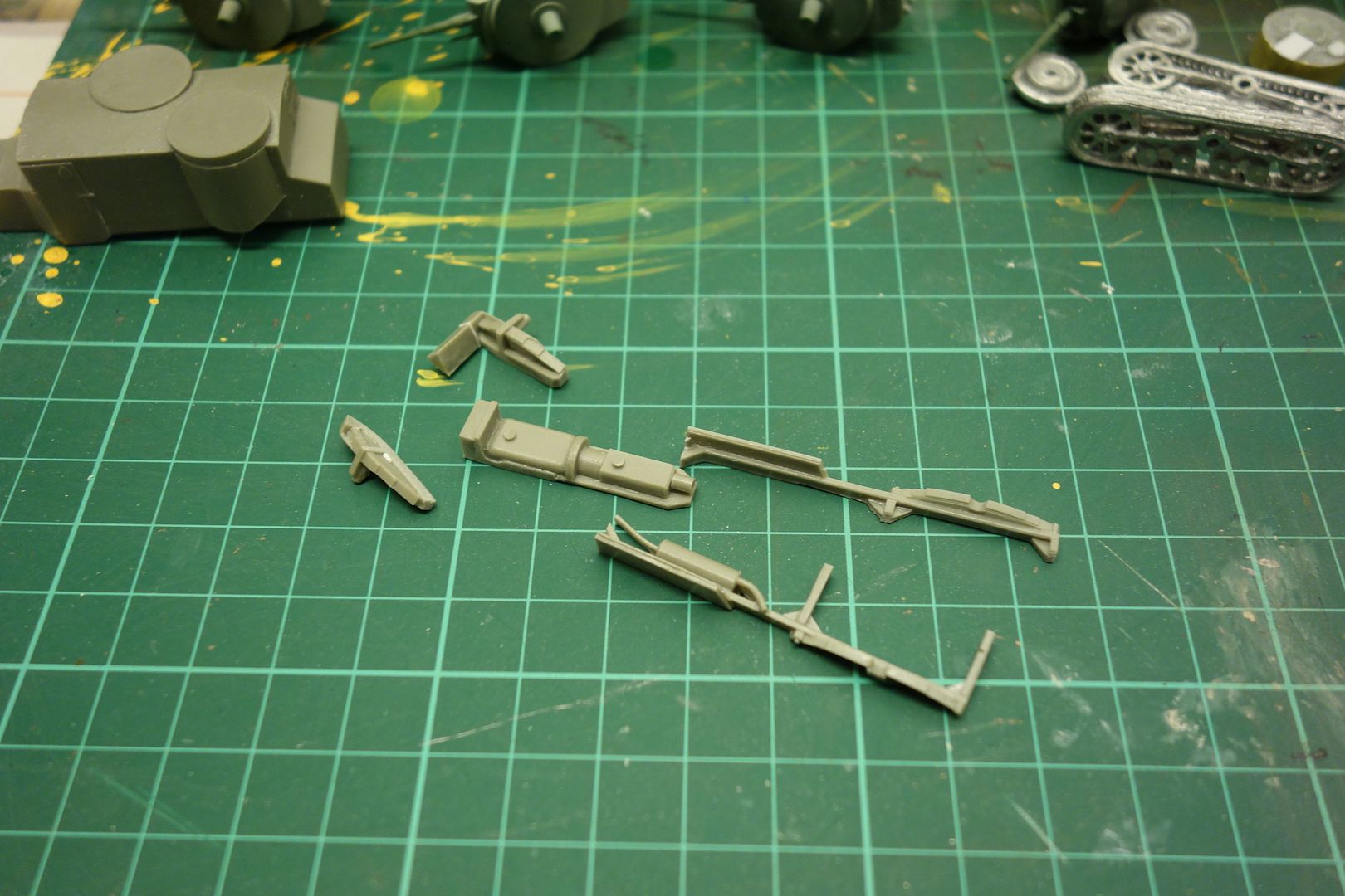

En närmare granskning av chassit avslöjade att det var oförlåtligt mycket bredare än det borde vara. Alltså, fram med sågen!
Och detta blev resultatet ett par veckor senare. Som synes passade jag även på att byta ut avgassystemet.
