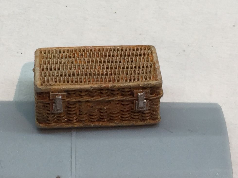

Sen ett stort tack till Björn Kågner och Frank Glackin som hörsammade min fråga om korgar från Plusmodel. Det var inte brevduvan som kom med posten men väl en liten "transportbox" för brevduvor. :lol:

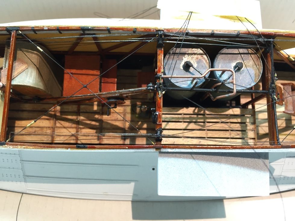

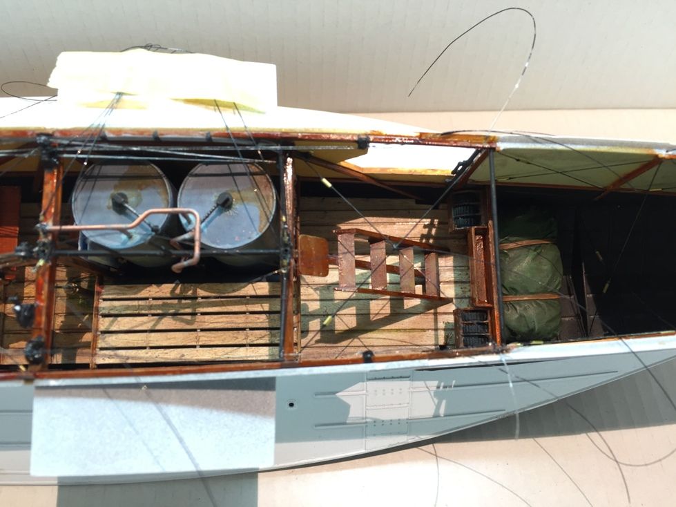

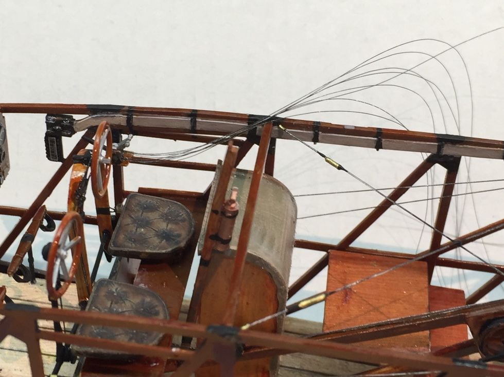

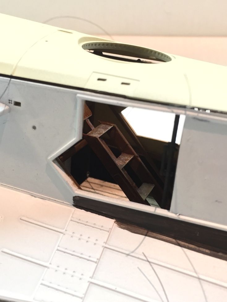

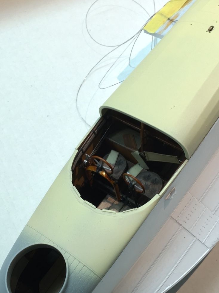

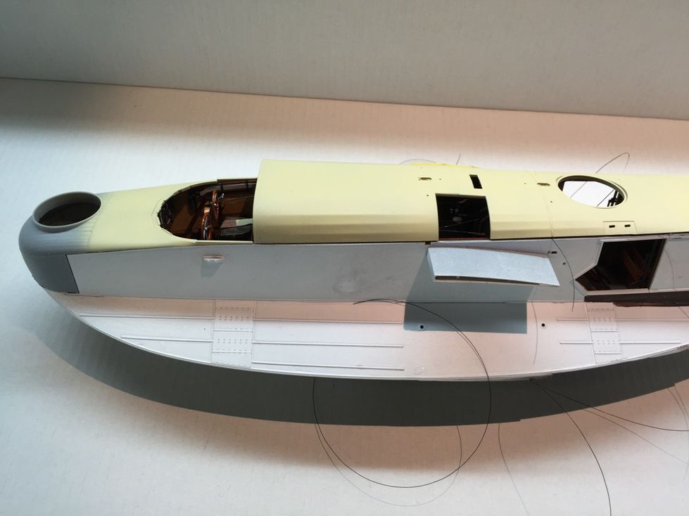

Här kommer lite bilder på helgens arbete. Spindeln har varit flitig så nu är alla inre trådar dragna och kroppshalvorna ihoplimmade. :)
Det är inte mycket som syns när "locket" är på, det är fortfarande löst eftersom det återstår lite pilljobb innan det är dags.
Lite extralast under pressening och en del av alla vajrar.
Fler trådar! Jag har gjort om fästpunkterna för de centrala vingstöttorna för att vara på säkra sidan. Borrat ur och sänkt ner en bit 1mm mässingrör och bytt ut plastvantskruvarna mot Gaspatch metall dito,
Motorreglagevajrar på plats (8x 0,08) puh! Säkerhetsbälten på plats. De är etsade och måste först avhärdas under en varm låga för att bli böjliga och formbara.
Ska det vara ngt mer innan vi stänger?
Tur att det finns ngra små gluggar.
Det var allt för ikväll. Pål
