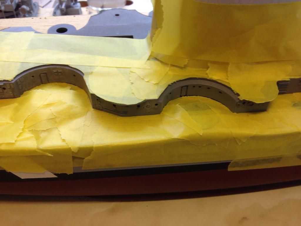

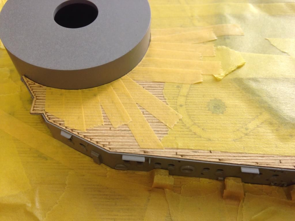

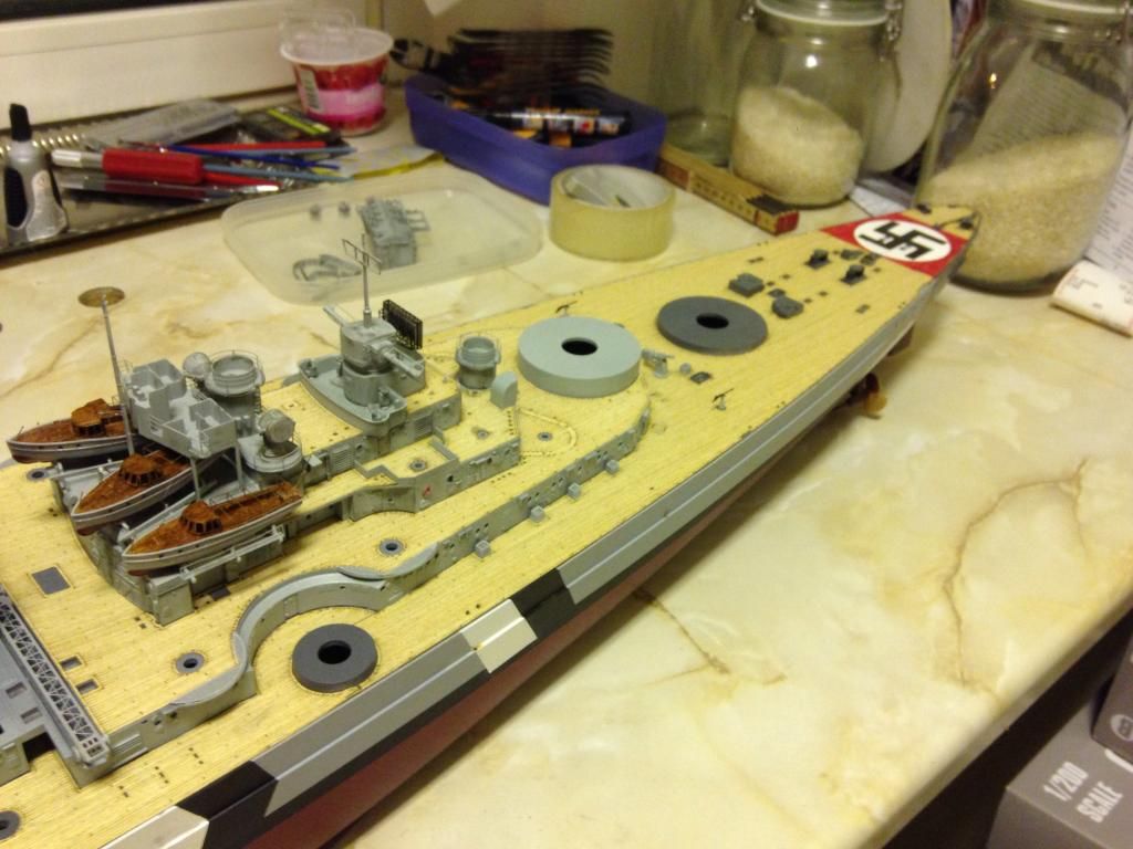

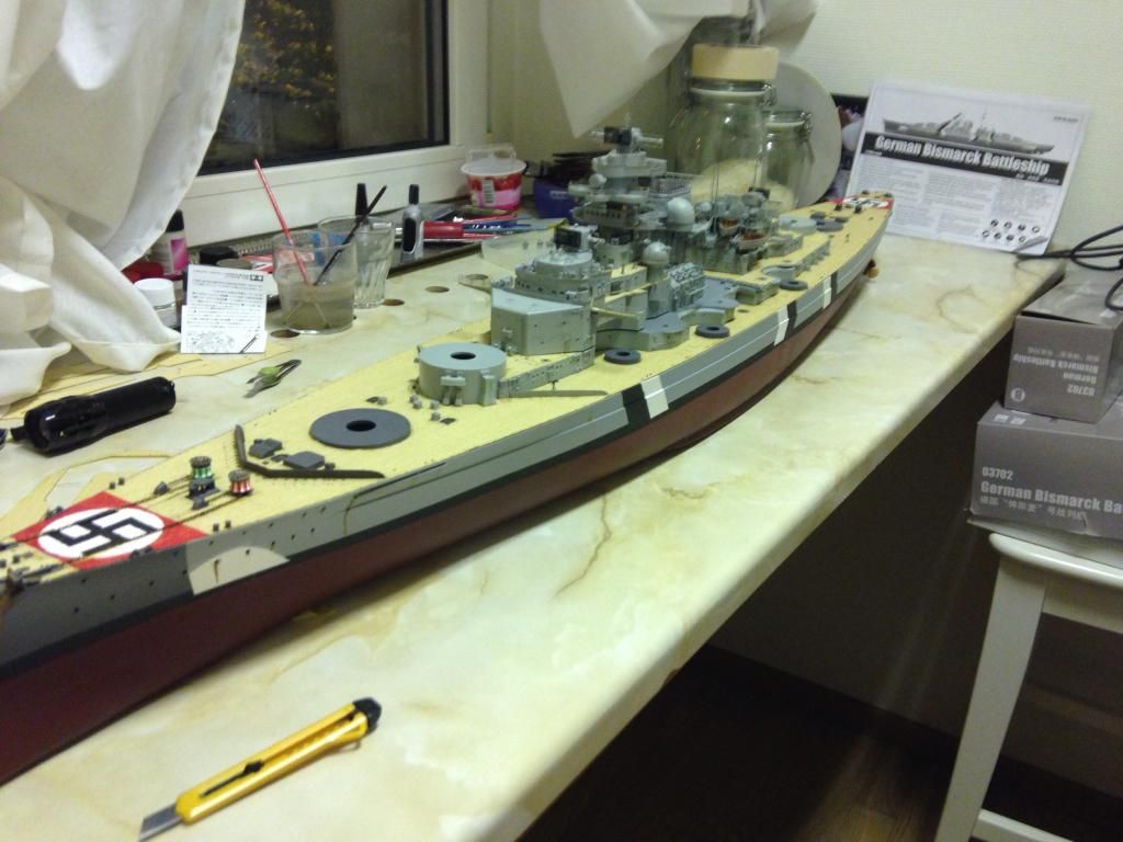

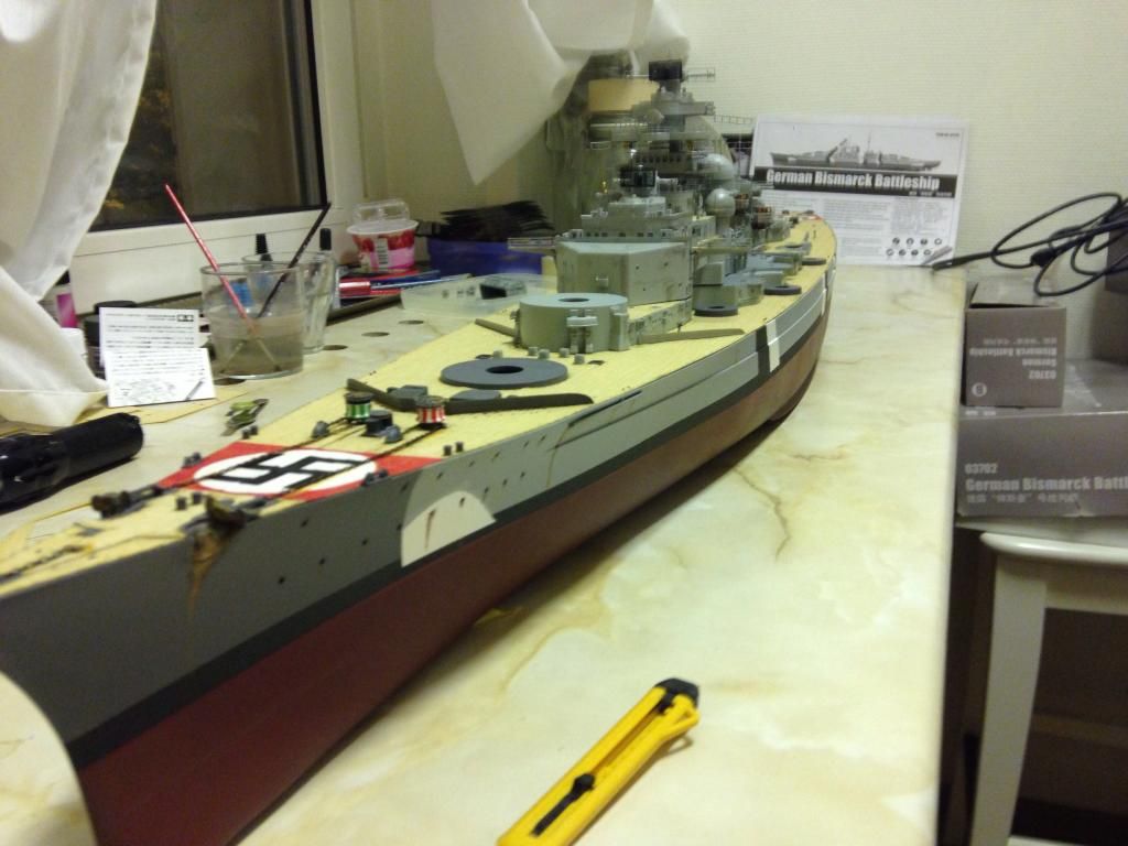

Uppdaterar väl lite igen då. Bestämde mig för att lägga ett antal dyrbara timmar på att maskera och lackera om eftersom färgerna inte stämde med varandra. Sen passade jag på att skära bort de ingjutna livbojarna för att byta ut dessa mot PE-bojar.
Tålamod!

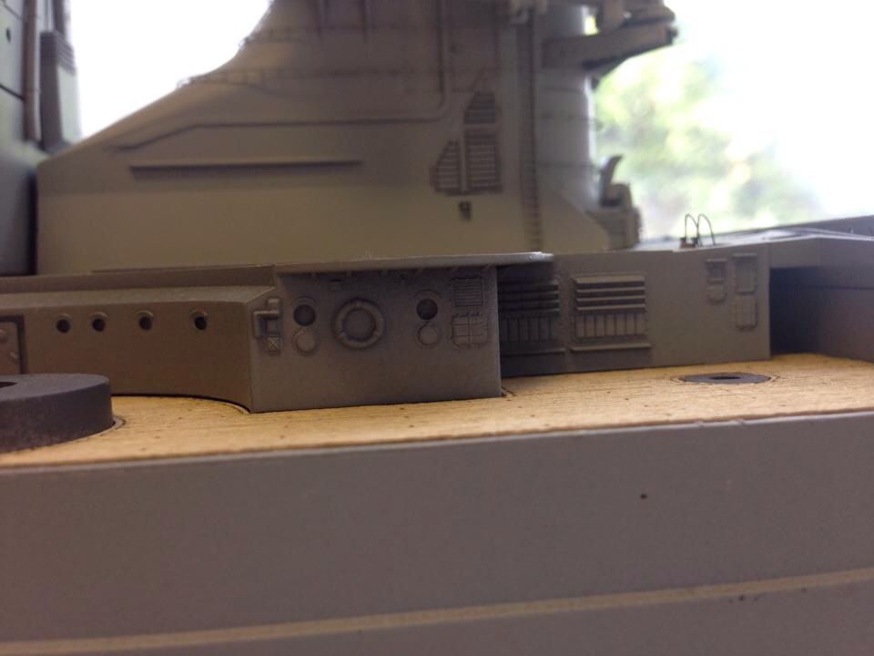

Färdiglackat! Är så oerhört glad att jag bestämde mig för att lägga tid på det :) (Ej ditlimmat därav gliporna)

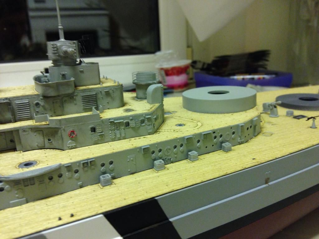

Här syns en av PE-bojarna som också ska sättas dit på första plan.

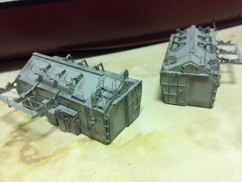

Fotoetsade, lackade och vädrade båthus :)
