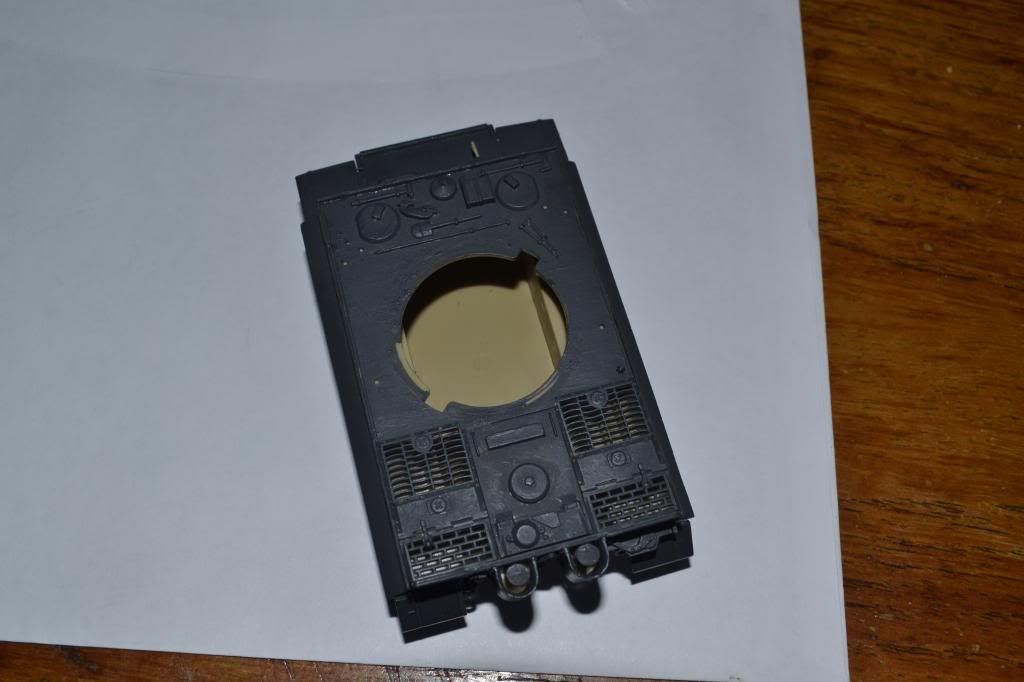

Ja det känns som det börjar bli ok. Vad kan man späda med? Fungerar vatten?

Jag tycker det ser bra ut på hjulen men själva chassit ser lite flammigt ut?
Som sagt lite tunnare färg och fler lager?

överdelen verkar jag ha lyckats få till utan att det har blivit för flammigt i alla fall.
