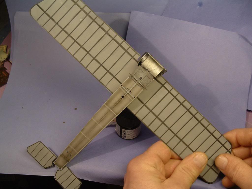

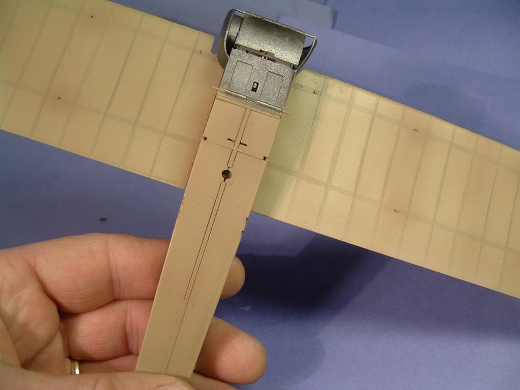

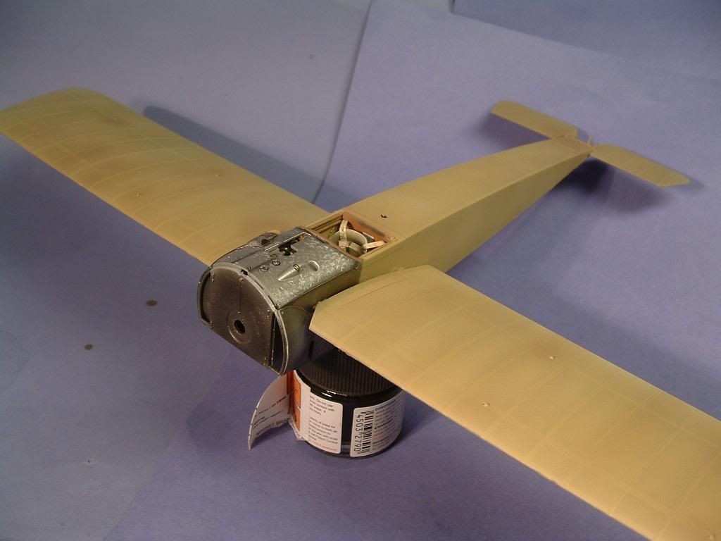

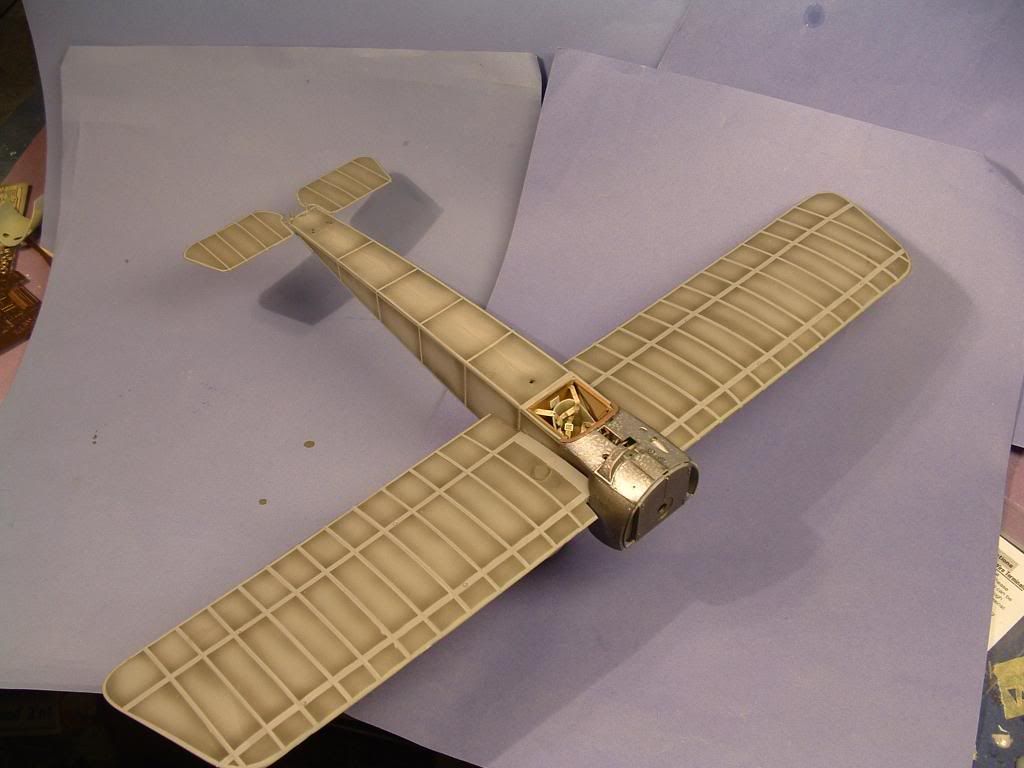

God Jul på er modellisar, hoppas ni får trevliga paket under dagen..Dags för en liten updatering av bygget innan jag sätter mig framför granen och myser som den värsta av alla grincher.
Basfärgen är Tamyias matt grå, all maskering är fixad och toningarna med en blandning av svart och brunt är tunnt lagt över all tape för att skapa lite effekt.
Den dopade linnefärgen är Tamyias xf 60 mixad med lite svart/brunt och i slutskedet av lackningen mixades lite vitt i för att tona till det ytterligare.
Nu får färgen torka till ordentligt över helgen medans jag jobbar ett tag, därefter kommer det att vara tid för att montera hjulställ och andra småpryttlar,själv undrar jag om tomten kommer med något som kan få mig på andra tankar vid bordet.Hoppas inte det för nästa sväng är det dags att jobba på Tunnan igen. Tills dess ha en skön helg på er.

Och nu återstår endast riggningen,uppdatering med bilder kommer inom kort.Tar bilder på tunnan samtidigt så det kommer mera. Dekalerna är poåp plats och endel postshadings ligger på samt att det mesta av slutmonteringen är färdig så kolla in nästa uppdatering
LarsaQ
Re: En Wingnöt har påbörjats
Att hålla på med såna små öglor är inte friskt. Men vilken finish på bygget! Du har en osannolik förmåga att få till materialkänslan så att det känns allt annat än plast.
Riktigt fint med förskuggningarna!
