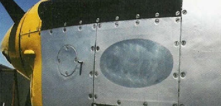

En lite kul grej med P-38:an är de polerade "cirklar" som finns på insidan av motorerna. Det var helt enkelt en "spegel" för att göra det möjligt för piloten att se om noshjulet fungerade som det skulle. Jag visste inte om det där innan jag målade modellen grön annars hade jag nog hittat på något där. Men kan kanske få till något som ser lite blankt ut med lämplig pensel...

Fränt med "spegeln, borde funka med lite kromfolie och bara klistra på plats.

Hade tanken på det Niclas. De är bara väldigt små i 1/72 (Dragon har panellinjer runt dem). I princip är det en dutt med en chromepenna... ;)

Jag har byggt den modellen. 1995... Jag satte dit kromfolie så jag kan intyga att det funkar :) !

Magnus, vi får se vad jag hittar på rörande speglarna. De är ju inte direkt runda. Och det varit lättare om jag sett dem innan jag limmade ihop allt. 😇

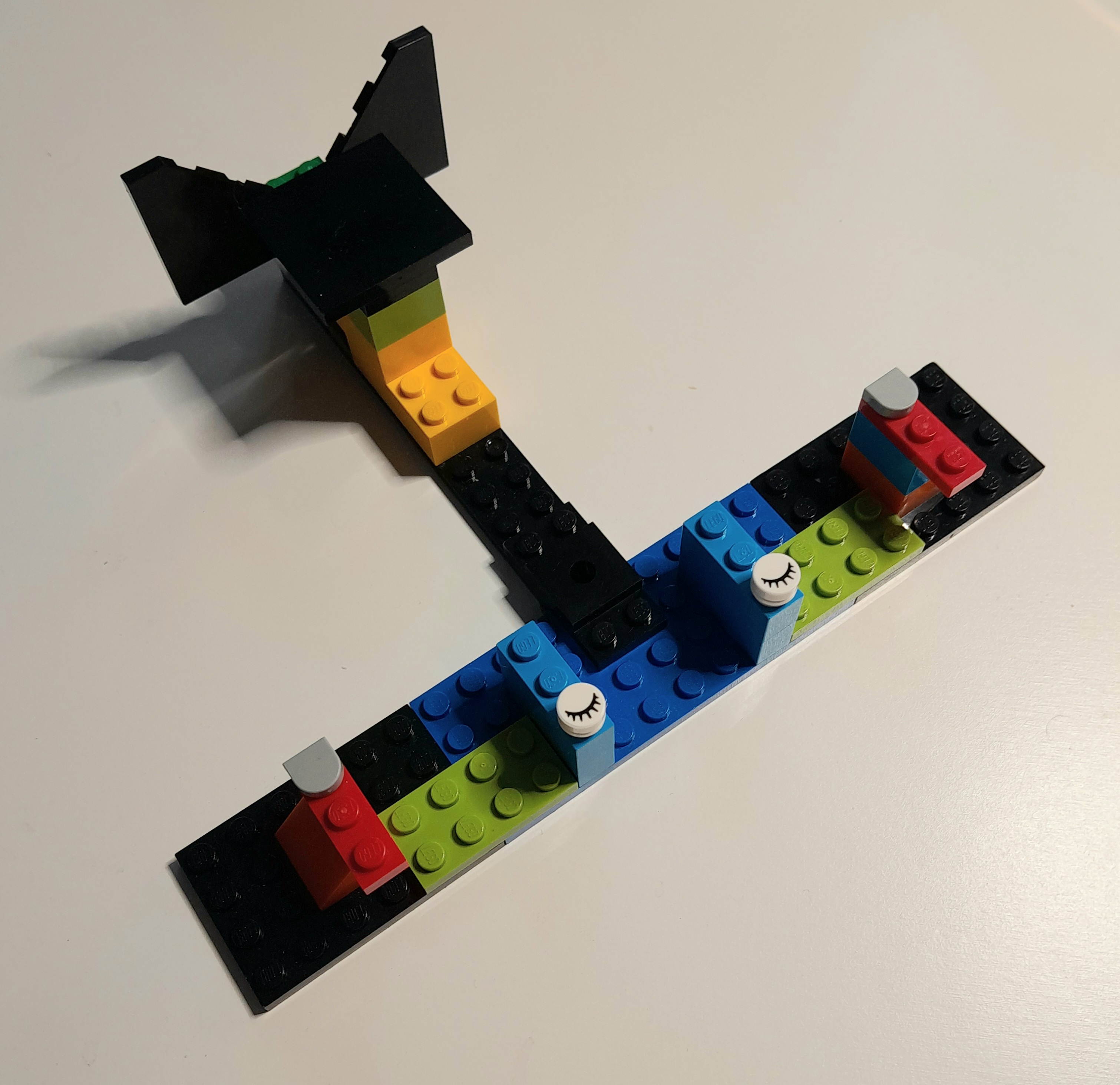

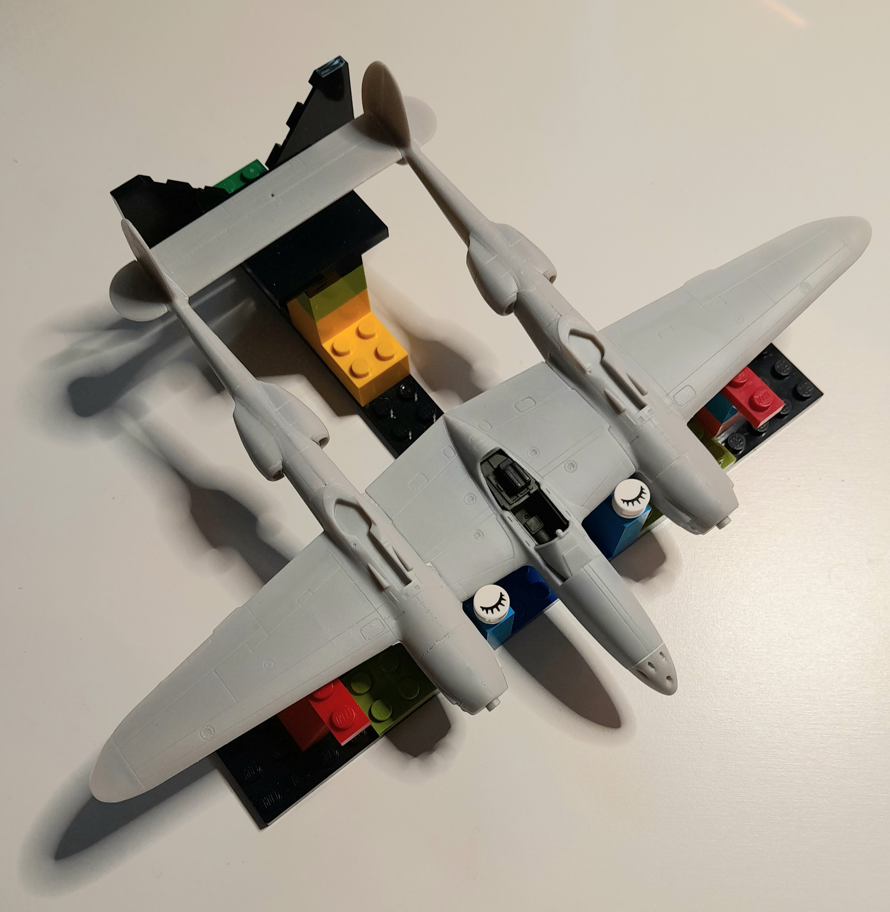

Lade rätt mycket tid på torrpassning annars för att få så lite skarvar att spackla som möjligt. Utan hjälp av det som fanns i lego lådan hade det blivit svårt. Blev inte lättare av att jag helt glömt bort att torrpassa stabben till bommarna...

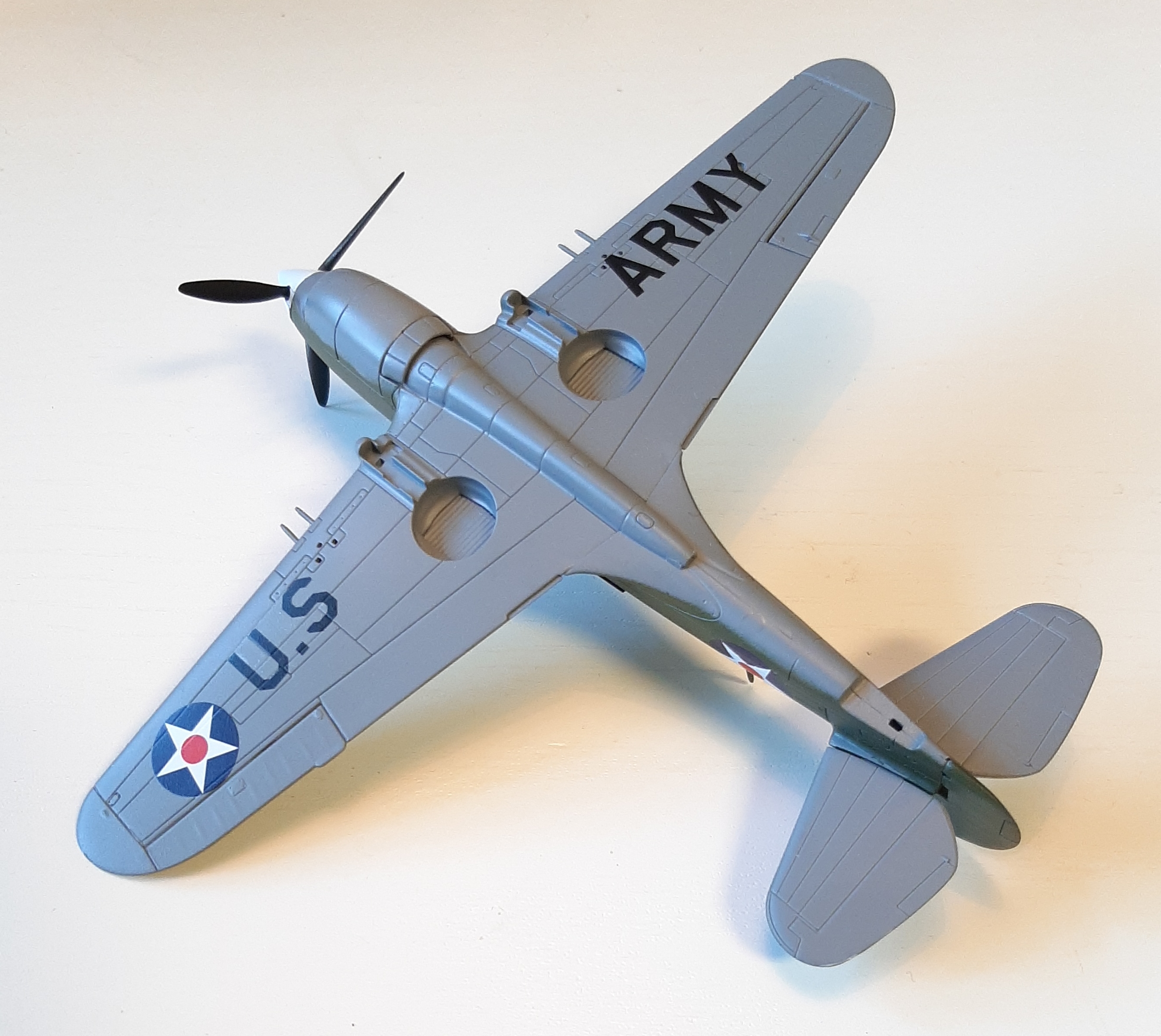

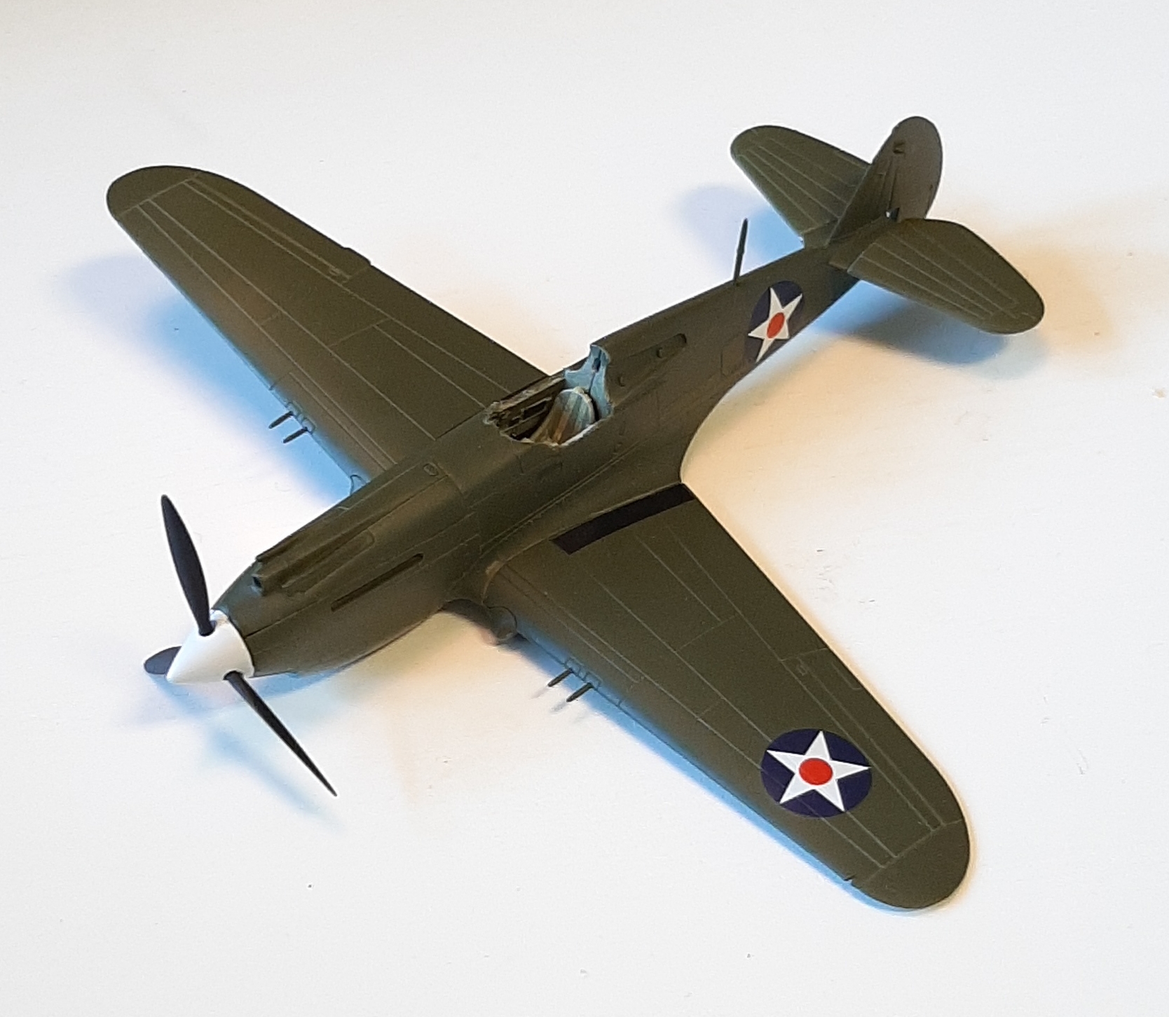

D-Day Italeri/Dragon P-38 Lightning och P-40...

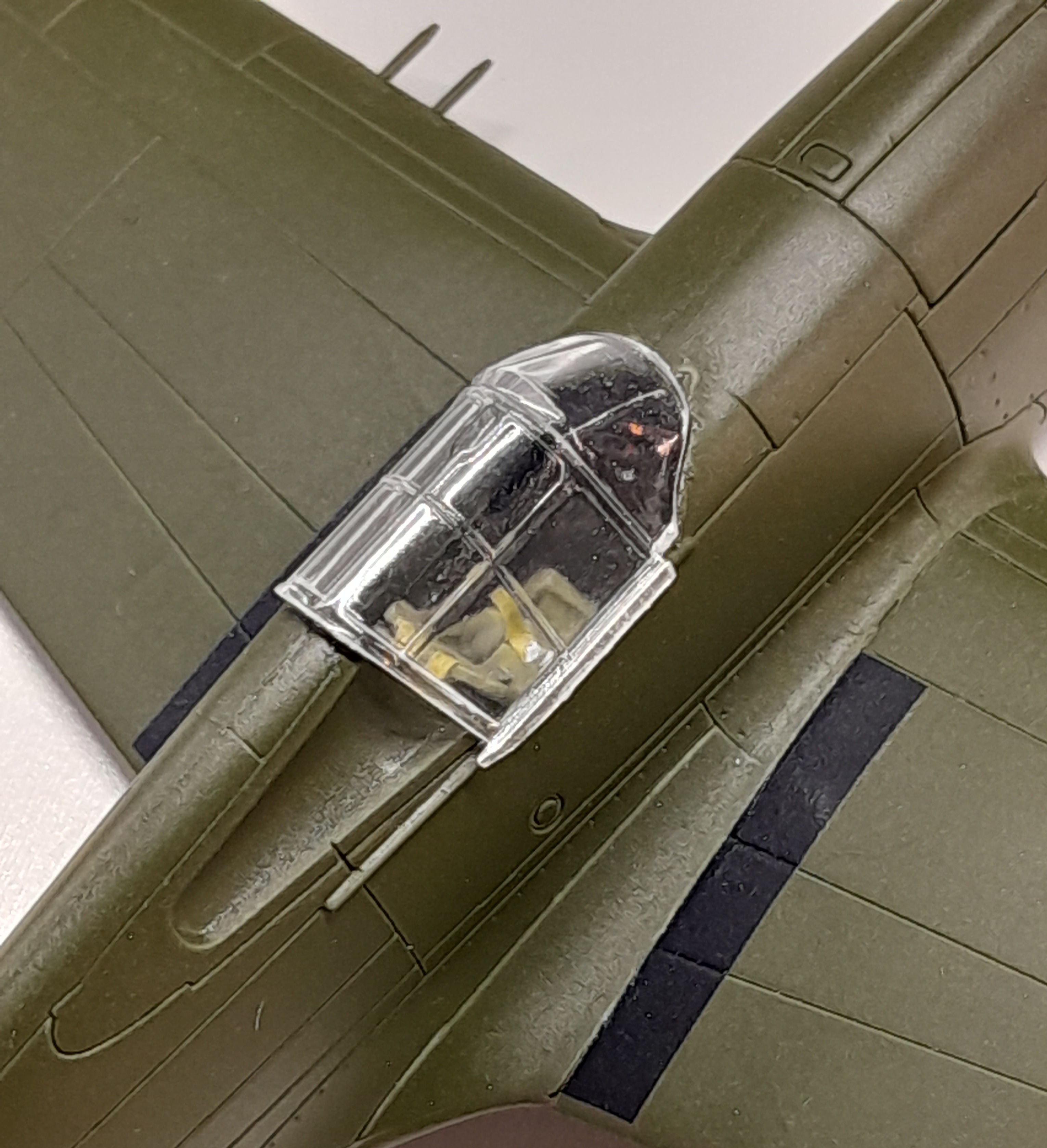

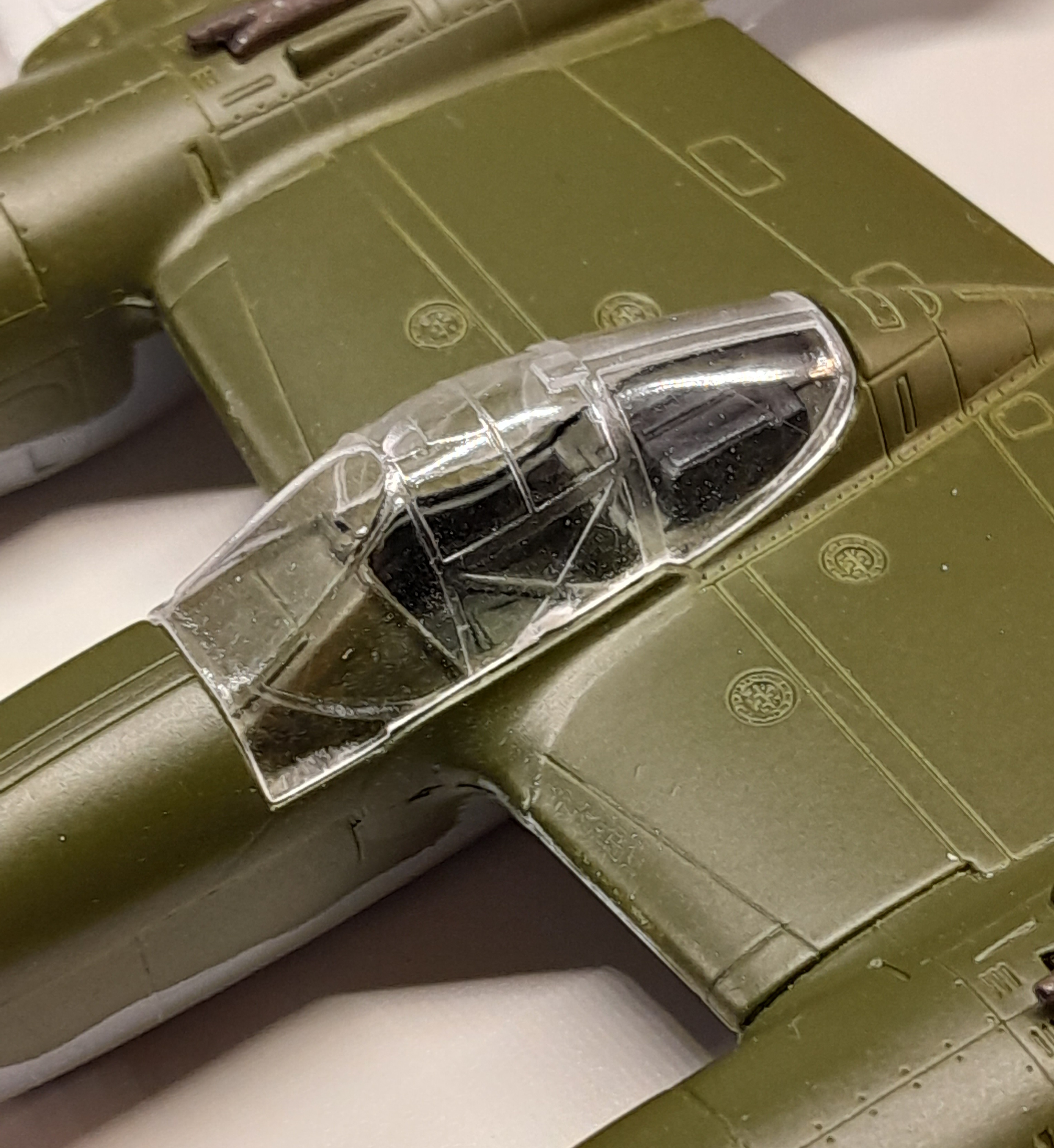

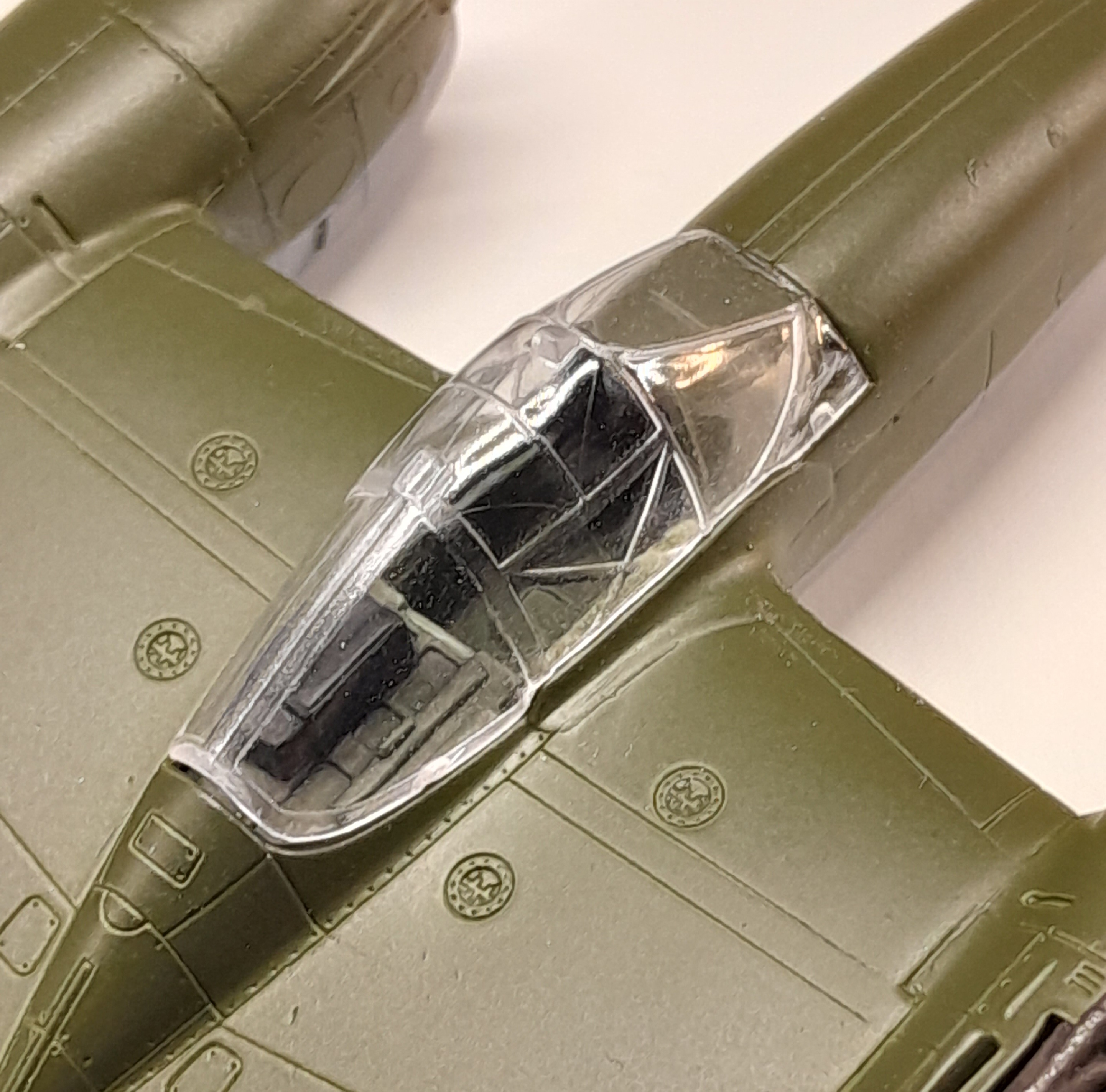

Huvar kan ju vara det som både lyfter och sänker en modell. Har filat lite på både P-38 huven som P-40 huven. Ibland vill man strypa den person som valde var huven skall gå ihop med gjutstammen. Dragons P-38 har ett ställe som är omöjligt att få till efter en omöjlig fästpunkt till gjutstammen. Och som vanligt är att den kräver lite putsning för att passa bra. Och då får man ändå en lite glipa i bakkant. Får se hur jag bär mig åt art fixa det. Kanske lite plasticard och putsning innan målning?
Airfix P-40 är gjord med bättre passform men har ändå tre punkter som måste filas till avseende gjutstammen. Det är även bra att ha glasögonen med sig. I bakkant på huven sitter två små taggar för skenan. Rätt lätt att av misstag fila bort dessa. Sedan har vi två små fönster bakom huven likt P-51B Mustang (vilket är skälet till art jag inte tycker om att bygga P-51B). Blir intressant att se hur väl de passar...

Jag lyckades skohorna dit en vacuumhuv på min Lightning, avsedd för Hasegawas modell... Hur jag bar mig åt vete fasen, inget jag skulle ge mig på idag!

Jodå Magnus, det är Airfix utgåva. En liten och trevlig modell som nog är rätt lagom för ett weekendbygge. Kanske har den lite "Matchbox" över sig men det går nog att jobba bort med lite grundfärg och slipning. Cockpit är inte superdetaljerad men rätt ok. Kände att jag behövde lite bälten på stolen och det var nog rätt beslut när nu huven kommer på. Sedan finns det ju rätt många olika P-40 att bygga. Jag valde bygga en nylevererad Pearl Harbour kärra.
