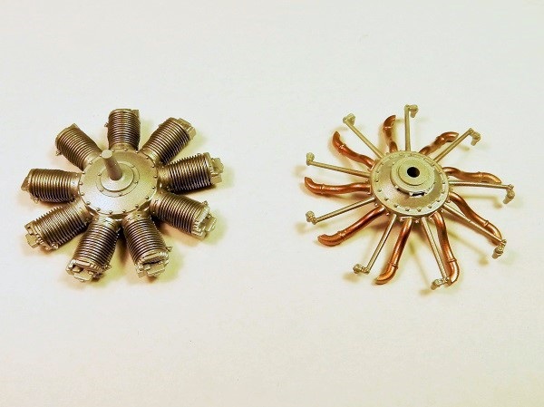

Mer Fokker.
Nu är det dags för motorn.
Kopparfärgen är Alclad blandad med aluminium färg. Motorn är målad med Mr Paint.

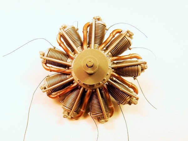

Tändkablarna är gjorda av elastisk tråd.
Motor tändkablar 4.jpg (101.74 KiB) Visad 8125 gånger

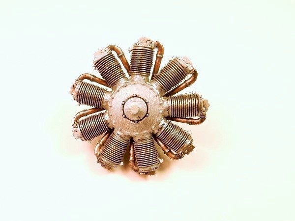

Motorn är vädrad med Vallejo och oljefärg.

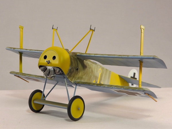

Hjulen och motorn går att rotera men infästningen blir ganska glapp. Det går säkert att fixa men det var enklare att limma fast dom.

Målade stöden under vingarna och sporren i en ljus träfärg. Efter att på Youtube sett en replika landa i sidvind förstår jag varför de monterade stöden under vingarna!

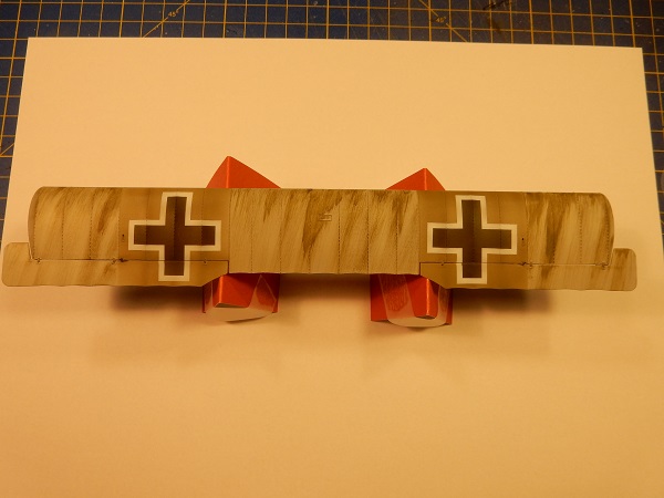

Bra tips Magnus, jag hittade en inställning i kameran för att ställa in vitbalansen manuellt. Tog först en bild i automatläge, den övre bilden. Ställde sedan in vitbalansen mot papperet på skrivbordet och det blev den undre bilden. För er fotograferingskunniga är det ingen nyhet men för oss fotograferingsklåpare var det en nyttig lärdom.
Vinge automat.jpg (71.59 KiB) Visad 7829 gånger
Vinge manuell.jpg (71.08 KiB) Visad 7829 gånger
Nu ska jag göra samma inställning i fototältet.

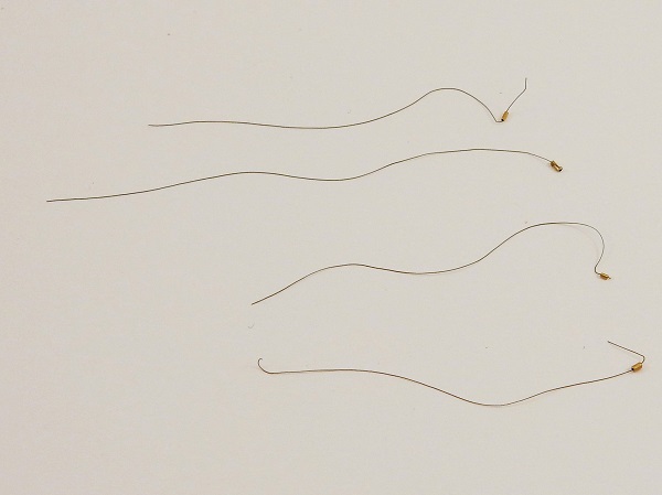

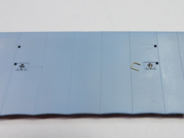

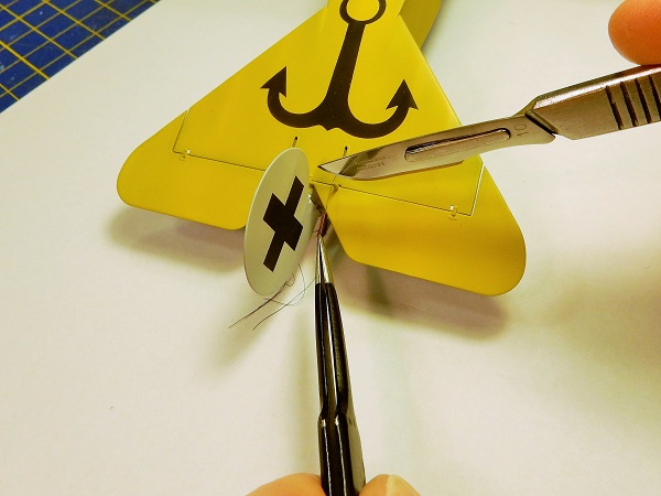

Jag gillar att jobba med elastisk tråd till riggning. Inte mycket av det på Fokkern men det går några roderlinor till rodren och några vajrar till övre vingen och landningsstället.
Borrar hål i kroppen och kapar rör från Albion Alloy som jag trär in tråden i. Limmar fast tråden med superlim.
Stoppar in röret i kroppen, drar i tråden och limmar fast den på rodret med superlim, kapar tråden med en vass kniv.

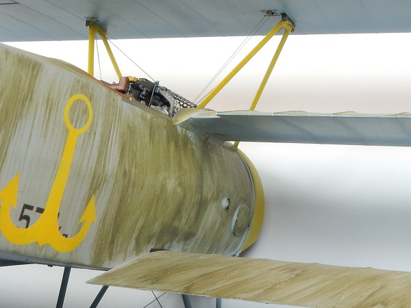

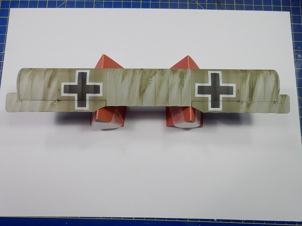

Nu är tredje vingen på plats, bakom motorkåpan går det upp två vajrar till stagen för den övre vingen. Dom gjorde jag som de övriga vajrarna.

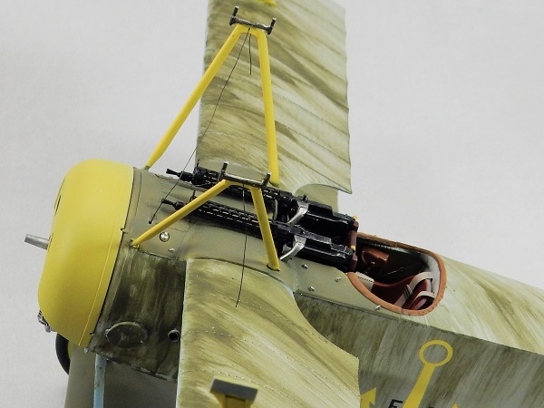

Framför cockpit går det upp två vajrar till skevrodret, funderade länge på hur jag skulle göra. Limmade fast två trådar i en hylsa som jag limmade fast i kroppen. Gjorde ett fäste för trådarna i den övre vingen.
Fokker roderlinor.jpg (79.68 KiB) Visad 7317 gånger
Trädde in trådarna i fästet innan jag limmade dit vingen. Det var väldigt pilligt och nog inte den bästa lösningen.
